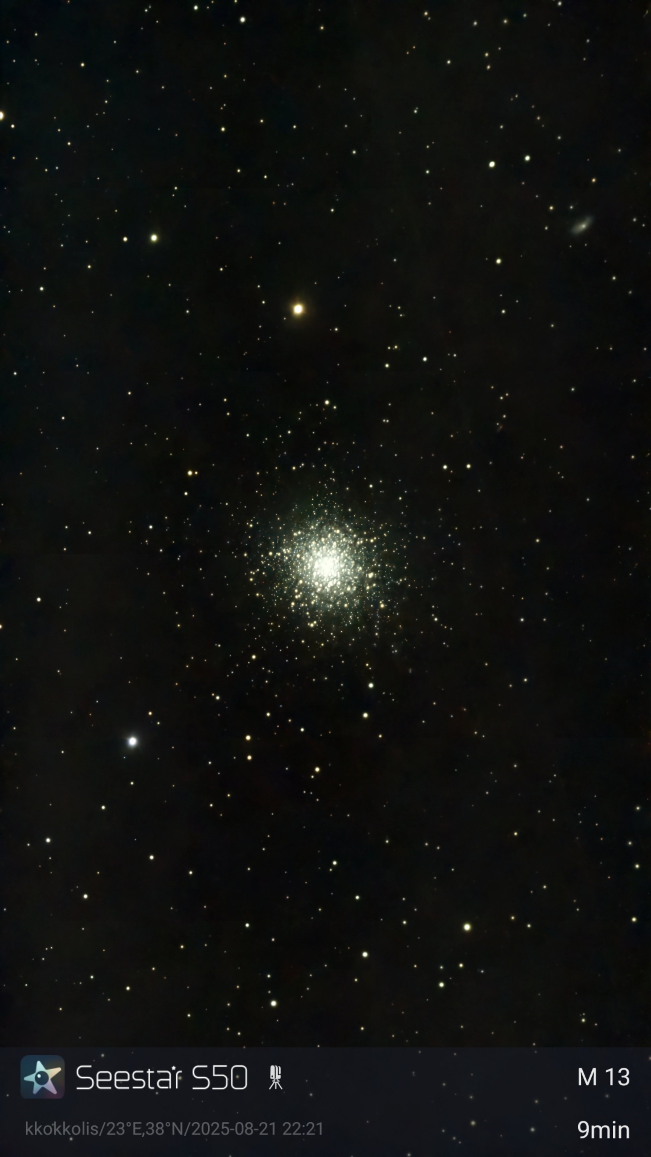

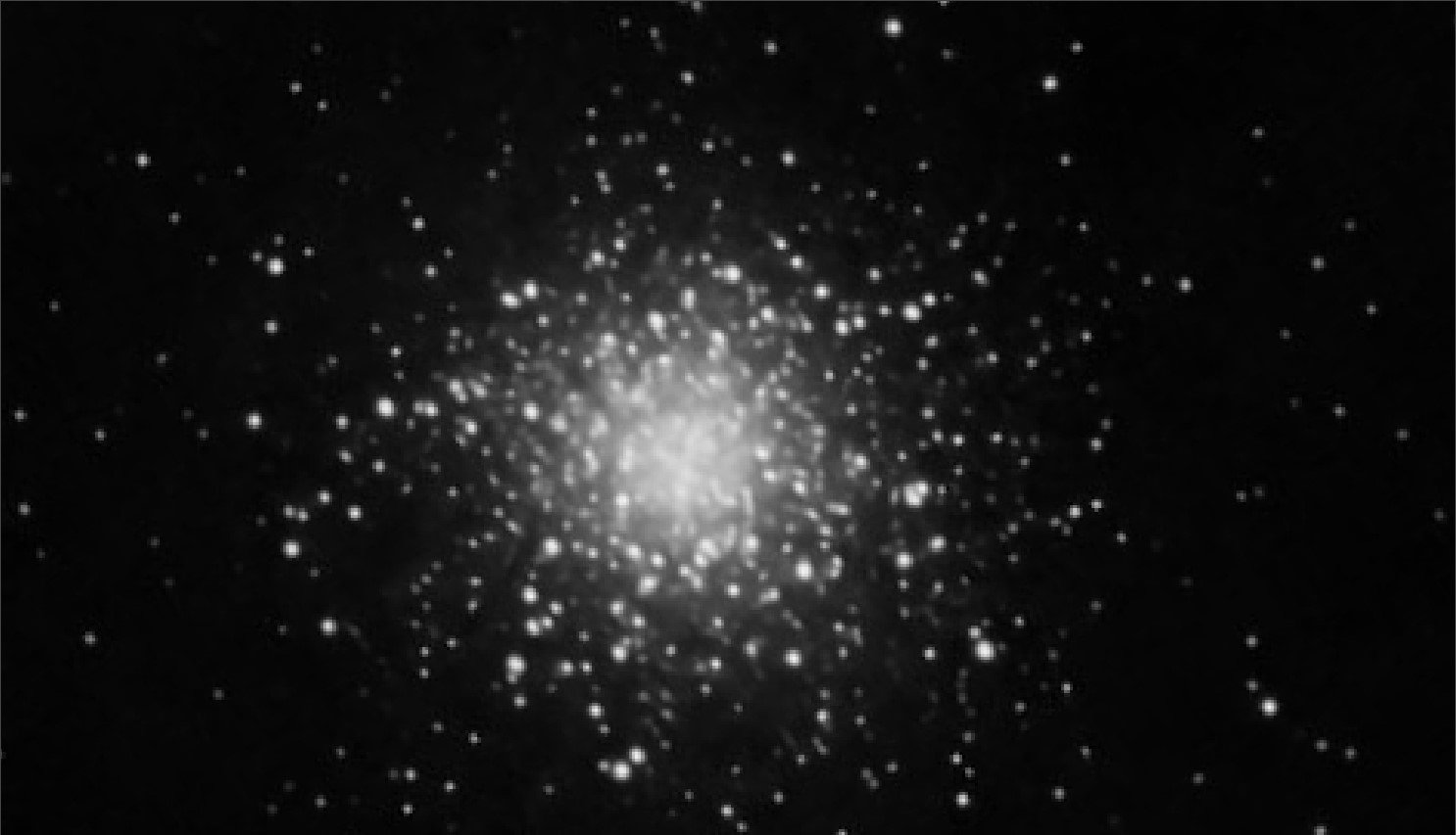

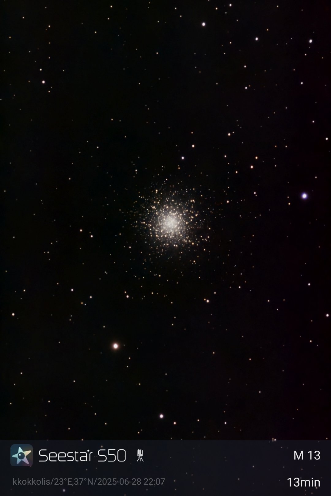

Εδώ έχω δύο εικόνες του Μ13, χωρίς επεξεργασία (πέραν των denoise και bcs εντός του app).
Η απλή είναι 13' από Πειραιά (έχει παραπάνω saturation μου φαίνεται, ήθελα να δω τους Blue Stragglers).
Η 4Κ είναι 9' από Αλεποχώρι.
Ποια είναι η άποψή σας;
Οὖτιν με κικλήσκουσι
My Optics

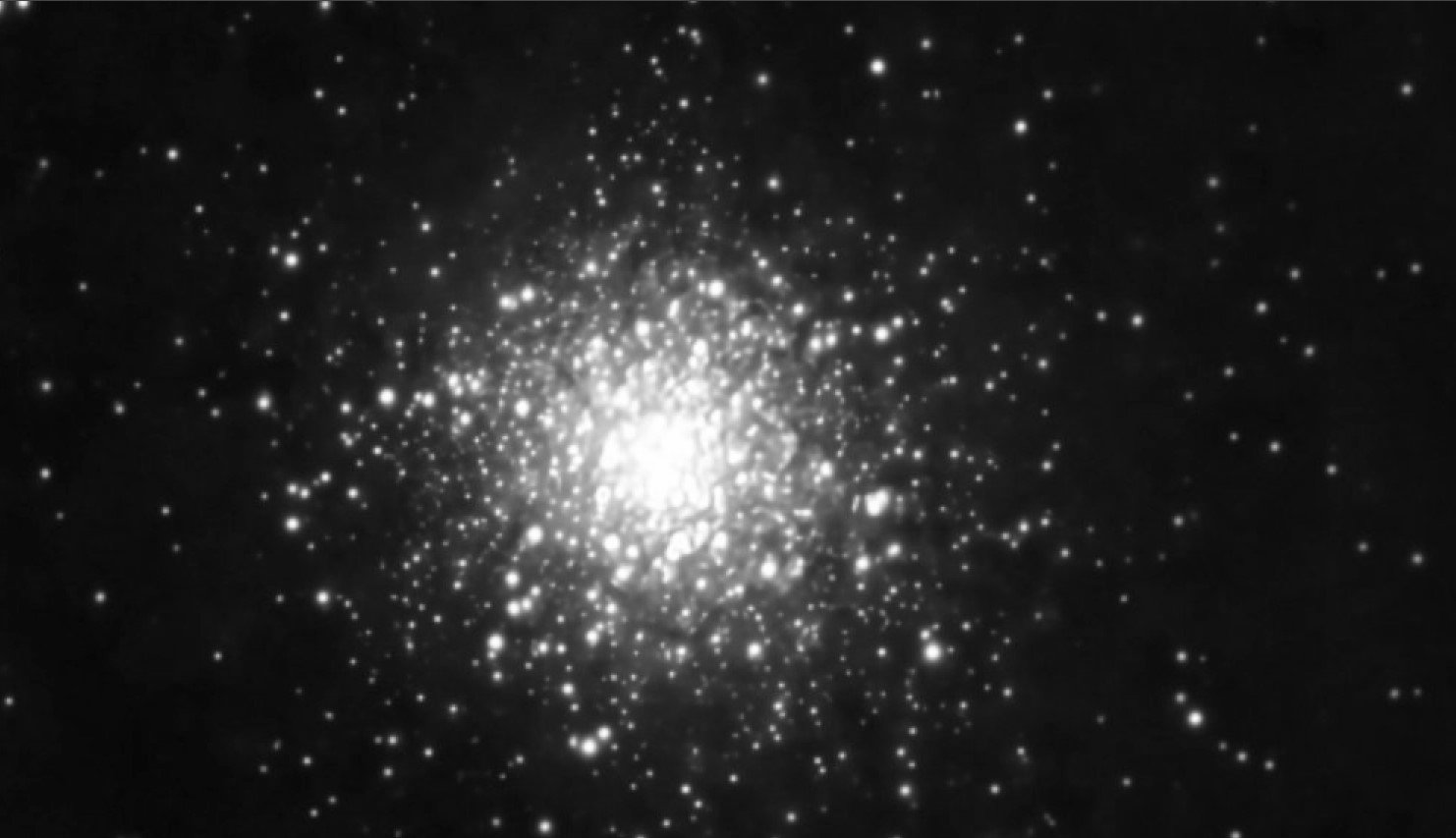

On 20/8/2025 at 12:28 ΜΜ, Fivos said:
Κι εγώ τώρα το έμαθα, βέβαια δεν σου δίνει ποσοστά αλλά καθαρά νούμερα.
Το χρησιμοποίησα στην τελευταία παρατήρηση. Όσο ψηλότερα το αντικείμενο, τόσο λιγότερα τα rejections. Πράγμα που δείχνει πώς η περιστροφή της γης είναι το πρόβλημα κυρίως. Στο Veil δεν είχα ούτε ένα rejection, ενώ στα M6-M7 ήταν περίπου 35%.
My Optics
Προφανώς η σύγκριση υπό αυτές τις συνθήκες είναι δύσκολη (διαφορετική ατμόσφαιρα, διαφορετικά επίπεδα φωτορύπανσης, διαφορετικός χρόνος έκθεσης). Mια προσπάθεια:
Οι λήψεις σε grayscale και μετά από περιστροφή ώστε περίπου να ταιριάζει ο προσανατολισμός τους (αριστερά 13' από Πειραιά, δεξιά 9' από Αλεποχώρι σε 4Κ mode):
 m13_zoom.thumb.jpg.c4997a05bb171798a2e7c9fb5c68c94e.jpg m13_4k_zoom.thumb.jpg.7d945f8365d2484169bf14284642730c.jpg
Animated gif:
Στο Αλεποχώρι ο πυρήνας του Μ13 είναι μάλλον υπερκορεσμένος, όμως στην περιφέρεια του σμήνους η λεπτομέρεια είναι μεγαλύτερη.
  • Μου αρέσει 1
Είναι νομίζω εμφανές, σε ευχαριστώ.

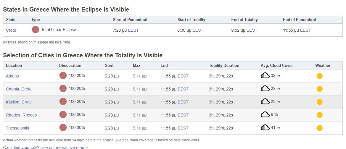

Ερώτηση προς τους έχοντες και κατέχοντες:
Θεωρείτε κατάλληλο το S50 για την αποτύπωση της επερχόμενης ολικής έκλειψης Σελήνης;
Και με τι μέθοδο; Still, time-lapse, video;
Ή δεν έχει νόημα, αρκεί μια φωτογραφία με τηλεφακό;

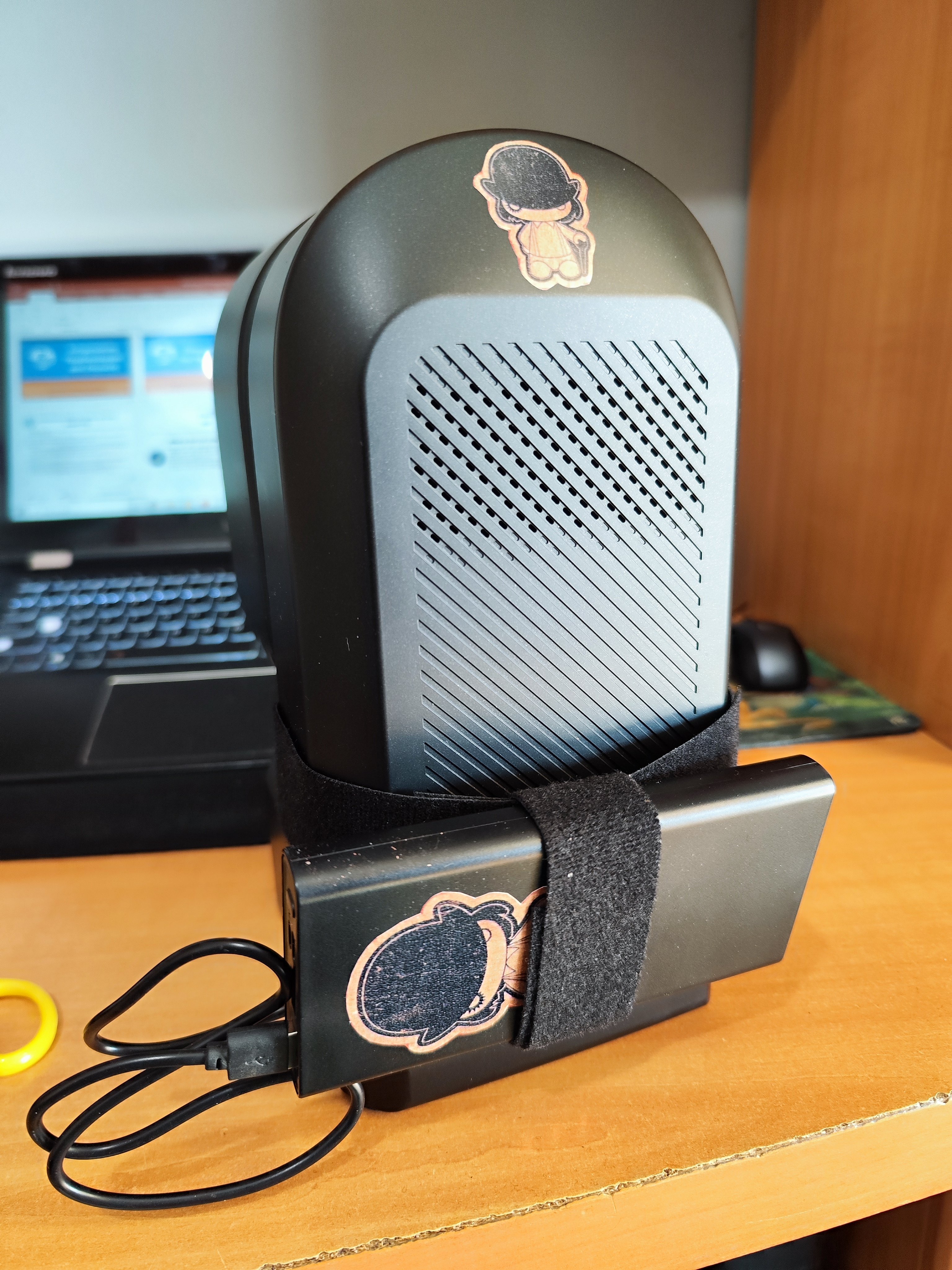

Δημοσιεύτηκε (επεξεργάστηκε)

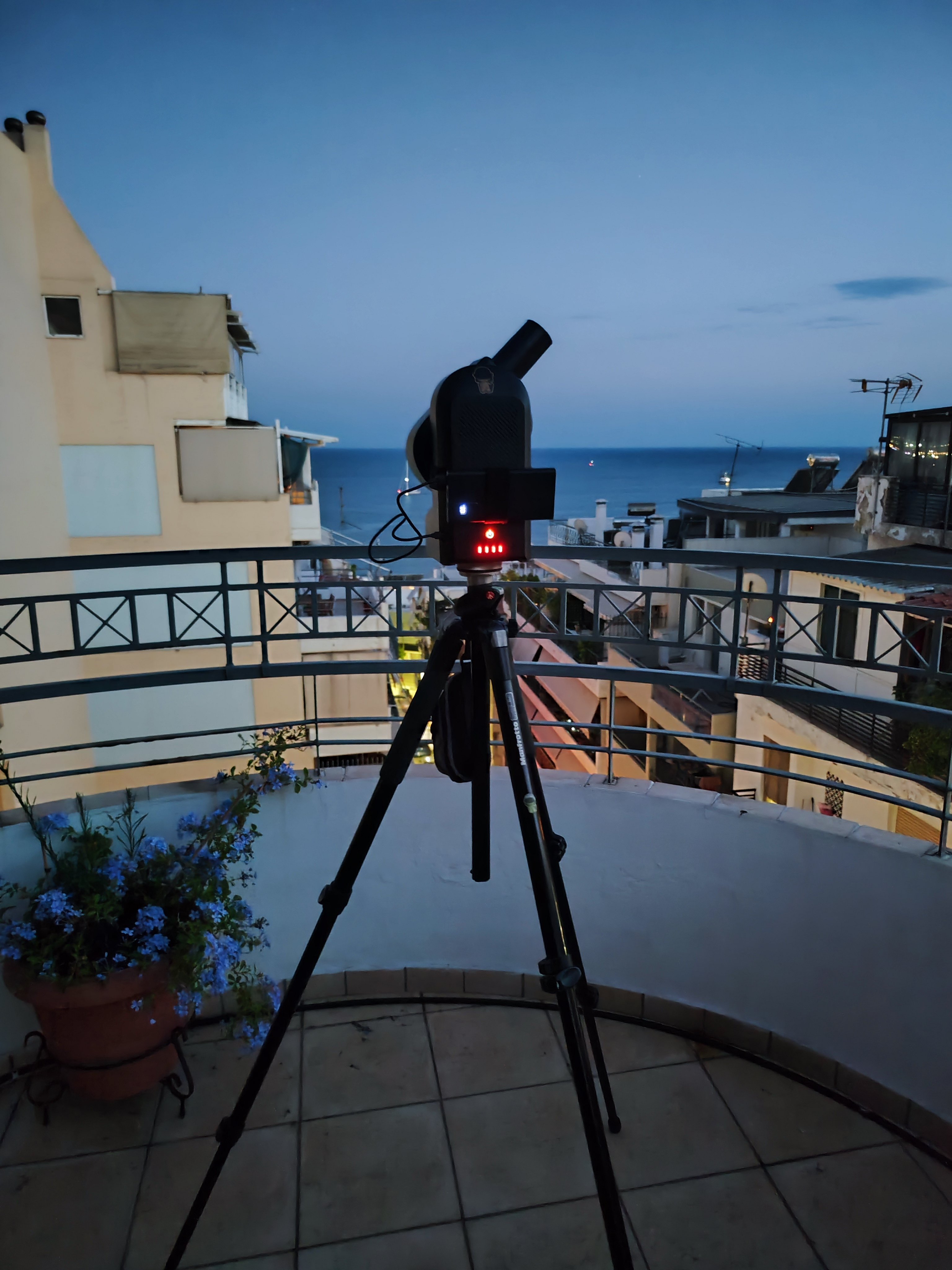

Αν και ετοίμασα τη διάταξη powerbank τον Νοέμβριο, τη χρησιμοποίησα εχθές για πρώτη φορά, επειδή άρχισα να ανεβάζω τις εκθέσεις.
Άδειαζαν ταυτόχρονα και μετά από 3 ώρες είχα 77% στο Seastar και 88% στο Powerbank.
Να θυμίσω πως το PB της Xiaomi είναι 250gr και αναρτημένο με velcro στον βραχίονα, όπου βρίσκεται το USB. Έτσι περιστρέφεται μαζί με αυτό και όχι γύρω από αυτό.
IMG_20241127_093624.jpg.03a1c1007dbedda19b2d963b4b0c01e6.thumb.jpg.6f60e4d2e1f8363cc28f883cd5a768bb.jpg
Το επεξεργάστηκε ο kkokkolis
My Optics
Ένα powerbank της Xiaomi που έχω 18watt το κρατάει γεμάτο χωρίς να  δείχνει ότι φορτίζει σαν να το έχεις στην πρίζα.
On 25/8/2025 at 3:56 ΜΜ, kkokkolis said:
Στην έκλειψη εννοείς;
To Seestar έχει και timelapse mode για εκλείψεις κτλ. Το φαινόμενο διαρκεί πολλή ώρα οπότε ένα σκέτο βίντεο είναι απαγορευτικό.
Προφανώς και πρέπει να υπολογίσεις τους χρόνους σου για τα intervals και ίσως να υπολογίσεις ένα σταθερό exposure.

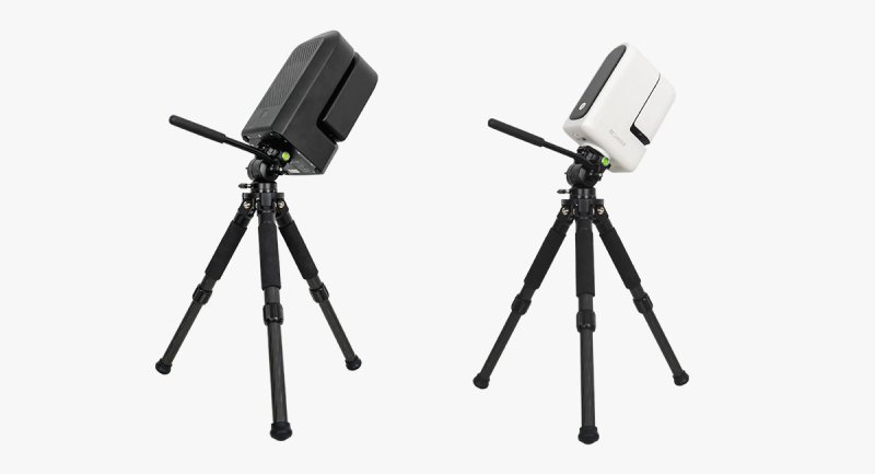

Πήρα μια κεφαλή (Innorel F20) για να δοκιμάσω την ισημερινή. Η τοποθέτηση γίνεται όπως στην εικόνα από το Planitario.gr; Με το δεξί πόδι στον Βορρά και κλίση όσο το γεωγραφικό πλάτος; δηλαδή ο βραχίονας ευθυγραμμισμένος με τον Πολικό;
My Optics
Καλημέρα. Ναι όπως τα λες είναι. Όταν επιλέξεις στο seestar app το eq mode έχει video που εξηγεί την διαδικασία. Πρόσεχε μόνο το τρίποδο αν χρησιμοποιείτε αυτό που ήρθε το seestar οπωσδήποτε να είναι σε πλήρη έκταση γιατί αλλιώς θα έρθει Τούμπα.
