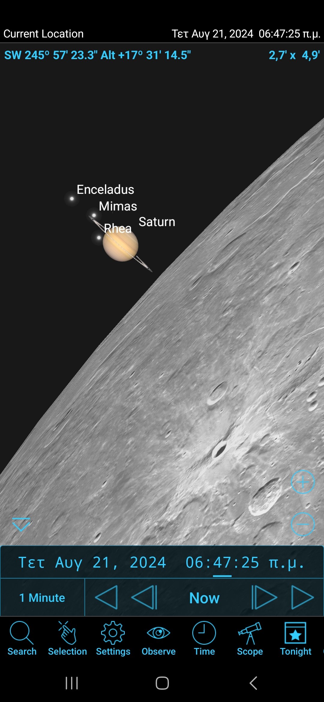

vagkaf Δημοσιεύτηκε Αύγουστος 17, 2024 Δημοσιεύτηκε Αύγουστος 17, 2024 Καλησπέρα, Όντως το sky safari το βγάζει!

vagkaf Δημοσιεύτηκε Αύγουστος 20, 2024 Δημοσιεύτηκε Αύγουστος 20, 2024 Στο Sky Safari για Αθήνα το βγάζει περίπου στις 06:47 και η Σελήνη να βρίσκεται στις 17 μοίρες περίπου. Τώρα το αν φαίνεται δε ξέρω, προσωπικα πιστευω πως θα φαίνεται ο Κρονος. Ίσως νωρίτερα προλάβουμε τουλάχιστον να τα δούμε μαζί στο ίδιο πεδίο του προσοφθαλμίου αν δε φαίνεται κατά τη φάση της επιπρόσθεσης

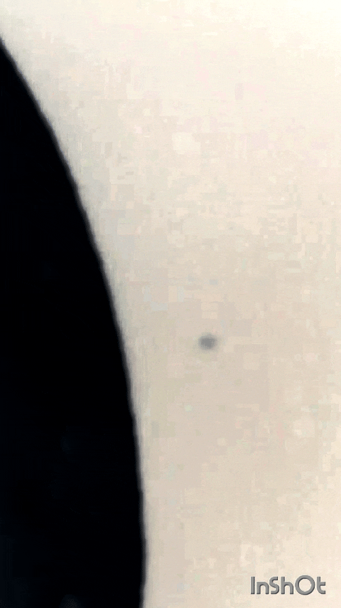

vagkaf Δημοσιεύτηκε Αύγουστος 21, 2024 Δημοσιεύτηκε Αύγουστος 21, 2024 (επεξεργάστηκε) Την ώρα της απόκρυψης υπήρχε έντονο "βράσιμο" της εικόνας. Μέχρι να φωτίσει όμως ο ουρανός ήταν απολαυστικό περίπου επι μια μισή ώρα χωρούσε στο πεδίο του ED80 με μεγεθύνσεις 60x - 120x. Το βίντεο ήταν χωρίς ανταπτορα αλλά με το κινητό στο χέρι για αυτό και είναι μάπα η ποιότητα από το κούνημα. Να και μια εικόνα (η πιο αξιοπρεπής) από όσες επιχείρησα με τον ίδιο τρόπο😅 Μετά συνειδητοποίησα ότι δεν υπάρχει περίπτωση αξιόλογης φωτογραφίας και απλά κάθισα και το απόλαυσα. Το επεξεργάστηκε Αύγουστος 21, 2024 ο vagkaf

giannis60 Δημοσιεύτηκε Αύγουστος 21, 2024 Δημοσιεύτηκε Αύγουστος 21, 2024 Ήταν πολύ δύσκολη φωτογράφιση γιατί η διαφορά φωτεινότητας ήταν τεράστια. Εν τέλει από τις 6 και 15 τον Κρόνο δεν μπορούσα να τον δω με το μάτι. Τον έβλεπα βέβαια μέσα από τον ερευνητή. Εσύ να βγεις και να αποκριθείς παρών στο παρελθόν σου. Ρέα Γαλανάκη. Από το, Ελένη ή ο κανένας.
giannis60 Δημοσιεύτηκε Αύγουστος 21, 2024 Δημοσιεύτηκε Αύγουστος 21, 2024 Και μία κάπως επεξεργασμένη. Εσύ να βγεις και να αποκριθείς παρών στο παρελθόν σου. Ρέα Γαλανάκη. Από το, Ελένη ή ο κανένας.
