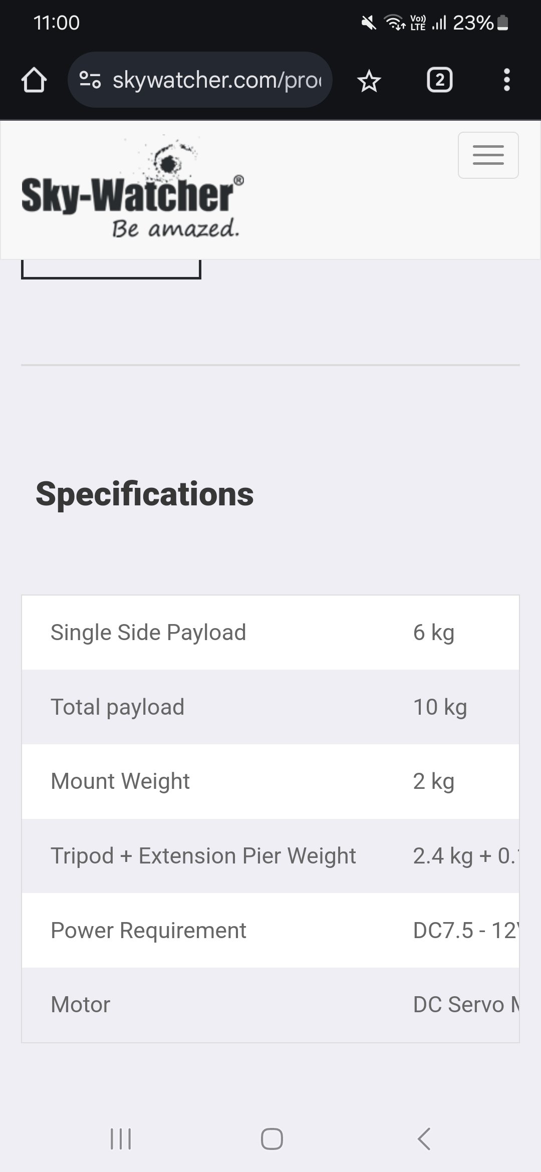

tastro Δημοσιεύτηκε Οκτώβριος 9, 2024 Δημοσιεύτηκε Οκτώβριος 9, 2024 https://planitario.gr/gr/az-gtix-wifi-dual-saddle-go-to-alt-azimuth-mount-tripod.html έχει κανείς τη συγκεκριμένη βάση να μας πει την άποψή του; όντως παίρνει 10kg/βάση όταν έχουμε και στις 2 βάσεις εξοπλισμό; δηλαδή 20kg σύνολο; και πως συμπεριφέρεται όταν αρχίζει και φορτώνεται; ευχαριστώ πολύ! τάσος
relos Δημοσιεύτηκε Οκτώβριος 9, 2024 Δημοσιεύτηκε Οκτώβριος 9, 2024 Καλημέρα, δεν έχω την συγκεκριμένη βάση, αλλά δεν σηκώνει 20kg. Το αναφέρει κιόλας στην τελευταία παράγραφο: ωφέλιμο φορτίο 6 kg (όταν χρησιμοποιείται η μία πλατφόρμα έδρασης) ή 10 kg (όταν χρησιμοποιούνται και οι δύο πλατφόρμες έδρασης)
tastro Δημοσιεύτηκε Οκτώβριος 9, 2024 Συγγραφέας Δημοσιεύτηκε Οκτώβριος 9, 2024 https://www.astroshop.eu/alt-azimuth-with-goto/skywatcher-mount-az-gtix-wifi/p,77228 "The mount moves very quietly and can carry a single load of up to 6kg or two loads of up to 10kg at each end" Bold και underline δικά μου. γι' αυτό αναρωτιέμαι εάν την είχε κανείς να μας διαφωτίσει.
vagkaf Δημοσιεύτηκε Οκτώβριος 9, 2024 Δημοσιεύτηκε Οκτώβριος 9, 2024 (επεξεργάστηκε) Καλημέρα Για τέτοια θέματα πάντα αναζητούμε πληροφορίες στη μαμά εταιρία. Τα καταστήματα κάνουν λάθη και προχειρότητες κάποιες φορές μπροστά στον όγκο αγαθών προς πώληση. 10kg συνολικά maximum για αμφίπλευρη χρήση. Το επεξεργάστηκε Οκτώβριος 9, 2024 ο vagkaf 1
tastro Δημοσιεύτηκε Οκτώβριος 9, 2024 Συγγραφέας Δημοσιεύτηκε Οκτώβριος 9, 2024 thx! αναρωτιέμαι επίσης αν την έχει κανένας να μας διαφωτίσει σχετικά με το πώς συμπεριφέρεται με φόρτο, ειδικά στο όριο της.
