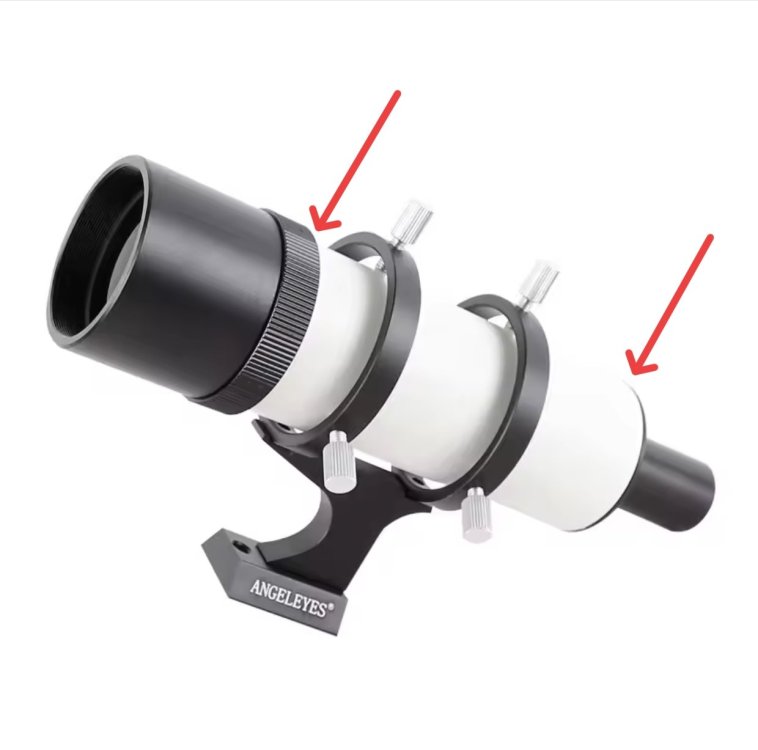

τσιαγκας προδρομος Δημοσιεύτηκε Οκτώβριος 24, 2024 Δημοσιεύτηκε Οκτώβριος 24, 2024 (επεξεργάστηκε) Γνωρίζει κάποιος τι σπείρωμα βγάζει ο κοινός ερευνητής 50mm εκεί που συνδέονται ο πρωτεύων φακός του και το προσοφθάλμιο του; Στα σημεία που δείχνω στην παρακάτω φωτό Ευχαριστώ Το επεξεργάστηκε Οκτώβριος 24, 2024 ο τσιαγκας προδρομος Καθαρούς ουρανούς

HOMO Δημοσιεύτηκε Οκτώβριος 25, 2024 Δημοσιεύτηκε Οκτώβριος 25, 2024 https://planitario.gr/gr/antaptoras-t2-parfokal-gia-autoguider-se-ereuniti-skywatcher-9x50.html Υπάρχει αυτός ο ανταπτορας που βιδώνει στον ερευνητή αφού ξεβιδώσεις το προσοφθάλμιο κι έτσι μπορείς να προσαρμόσεις κάμερα και να το κάνεις οδηγητικο. Ο ΣΚΥΛΟΣ ΤΩΝ ΑΣΤΡΩΝ
kkokkolis Δημοσιεύτηκε Οκτώβριος 25, 2024 Δημοσιεύτηκε Οκτώβριος 25, 2024 1 minute ago, HOMO said: https://planitario.gr/gr/antaptoras-t2-parfokal-gia-autoguider-se-ereuniti-skywatcher-9x50.html Υπάρχει αυτός ο ανταπτορας που βιδώνει στον ερευνητή αφού ξεβιδώσεις το προσοφθάλμιο κι έτσι μπορείς να προσαρμόσεις κάμερα και να το κάνεις οδηγητικο. Αυτό πίσω. Μπροστά; 1 Οὖτιν με κικλήσκουσι My Optics
HOMO Δημοσιεύτηκε Οκτώβριος 25, 2024 Δημοσιεύτηκε Οκτώβριος 25, 2024 6 minutes ago, kkokkolis said: Αυτό πίσω. Μπροστά; Δε γνωρίζω. Ας μας πει ο Πρόδρομος τι ακριβώς θέλει.... Σε έναν τόρνο σου φτιάχνουν ότι θέλεις! 1 Ο ΣΚΥΛΟΣ ΤΩΝ ΑΣΤΡΩΝ
τσιαγκας προδρομος Δημοσιεύτηκε Νοέμβριος 3, 2024 Συγγραφέας Δημοσιεύτηκε Νοέμβριος 3, 2024 (επεξεργάστηκε) On 25/10/2024 at 11:11 ΜΜ, HOMO said: Δε γνωρίζω. Ας μας πει ο Πρόδρομος τι ακριβώς θέλει.... Σε έναν τόρνο σου φτιάχνουν ότι θέλεις! Καλημέρα θέλω να ξανά φτιάξω όπως το 2017 ένα γωνιακό ερευνητή (χωρίς το εργοστασιακό σώμα του ) αλλά θέλω να δω αν ταιριάζουν έτοιμα σπειρώματα απο αντάπτορες και προεκτάσεις του εμπορίου ώστε να δοθεί το απαιτούμενο εστιακό μήκος για να εστιάζει με το εκάστοτε illuminated reticle προσοφθάλμιο . Το 2017 είχα κάνει αλλά με σφηνοειδή προσαρμογή του νέου σωλήνα χωρίς σπείρωματα και χρήση προσοφθάλμιου 24mm (απέδιδε ως 6χ50 με φουλ πεδίο ).. Λέω να αποφύγω τον Τóρνο αν μπορέσω να βρω κάτι έτοιμο στο AliExpress , εκεί είδα έχει προεκτάσεις και αντάπτορες Μ52 σε Μ48 , Μ48 , Μ48 σε 1,25" αλλά δεν ξέρω ακριβώς τι σπείρωμα έχει ο προτέρων φακός του ερευνητή 50mm Το επεξεργάστηκε Νοέμβριος 3, 2024 ο τσιαγκας προδρομος Καθαρούς ουρανούς
τσιαγκας προδρομος Δημοσιεύτηκε Νοέμβριος 3, 2024 Συγγραφέας Δημοσιεύτηκε Νοέμβριος 3, 2024 (επεξεργάστηκε) T2 να υποθέσω είναι το μικρό σωστά; Το άλλο δεν μας ονομάζει τι είναι , πλέον αυτές τις ημέρες έφτασε στα χέρια μου ένας 9χ50 και μετρησα , το αντίστοιχο (πίσω) έξω αρσενικό του ερευνητή το μέτρησα 50,7mm ενώ του πρωτεύον φακού το έξω αρσενικό είναι 52,7mm συνεπώς δεν ταιριάζει ούτε αυτό το εξαρτιμα της φωτό ώστε να βιδώσει στον πρωτεύον φακό και να συνεχίσεις με Τ2 προεκτάσεις, τα δοκίμασα και το πίσω του ερευνητή είναι μικρό κολυμπάει στο πρωτεύον . -------------------- Ίσως θα ήταν καλύτερα να μεταφερθεί το θέμα στο mastrovox όπως έχει εξελιχθεί ; Το επεξεργάστηκε Νοέμβριος 3, 2024 ο τσιαγκας προδρομος Καθαρούς ουρανούς
HOMO Δημοσιεύτηκε Νοέμβριος 3, 2024 Δημοσιεύτηκε Νοέμβριος 3, 2024 Δε νομίζω να υπάρχει κάτι σε τέτοιο σπείρωμα... Κόψε το κομμάτι από έναν ερευνητη και προσάρμοσέ το σ αυτο που θέλεις να φτιάξεις ή πήγαινε σε τόρνο. 1 Ο ΣΚΥΛΟΣ ΤΩΝ ΑΣΤΡΩΝ
τσιαγκας προδρομος Δημοσιεύτηκε Νοέμβριος 3, 2024 Συγγραφέας Δημοσιεύτηκε Νοέμβριος 3, 2024 11 minutes ago, HOMO said: Δε νομίζω να υπάρχει κάτι σε τέτοιο σπείρωμα... Κόψε το κομμάτι από έναν ερευνητη και προσάρμοσέ το σ αυτο που θέλεις να φτιάξεις ή πήγαινε σε τόρνο. Έχω παραγγείλει πριν λίγο ένα αντάπτορα Μ52 σε Μ48 , όταν έρθει θα δω αν θα έχει προσαρμογή στο σπείρωμα του πρωτεύοντος αν όχι θα δω ή θα ξανακάνω πατέντα όπως παλιά ή θα φτιάξω σε τόρνο ένα αντάπτορα στην διάσταση του προτευοντος σε Μ48 για να προσθέτω ότι θέλω από εκεί και πίσω μιας και στο Μ48 έχει πληθώρα εξαρτημάτων πολλαπλών χρήσεων Καθαρούς ουρανούς
