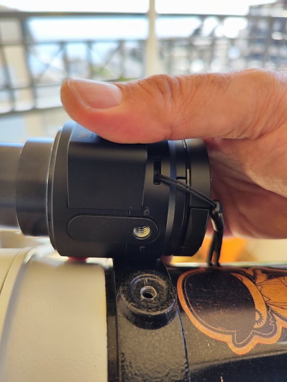

pepito Δημοσιεύτηκε Νοέμβριος 2, 2024 Δημοσιεύτηκε Νοέμβριος 2, 2024 Εγώ εννοώ αυτή τη βίδα. Σίγουρα κάπου θα την έχεις, και σίγουρα θα έχεις και μερικές ροδέλες αν χρειαστεί... 1 ...ΚΙ ΕΣΥ ΕΧΘΡΕ ΕΙΣΑΙ ΚΙLL ΑΠΟ ΩΡΑ...
kkokkolis Δημοσιεύτηκε Νοέμβριος 2, 2024 Συγγραφέας Δημοσιεύτηκε Νοέμβριος 2, 2024 1 hour ago, pepito said: Εγώ εννοώ αυτή τη βίδα. Σίγουρα κάπου θα την έχεις, και σίγουρα θα έχεις και μερικές ροδέλες αν χρειαστεί... Πράγματι, την είχα αυτήν. Κάπου τη χρησιμοποίησα νομίζω. Βελόνα στ' άχυρα, αλλά θα ψάξω. Ευχαριστώ. Οὖτιν με κικλήσκουσι My Optics

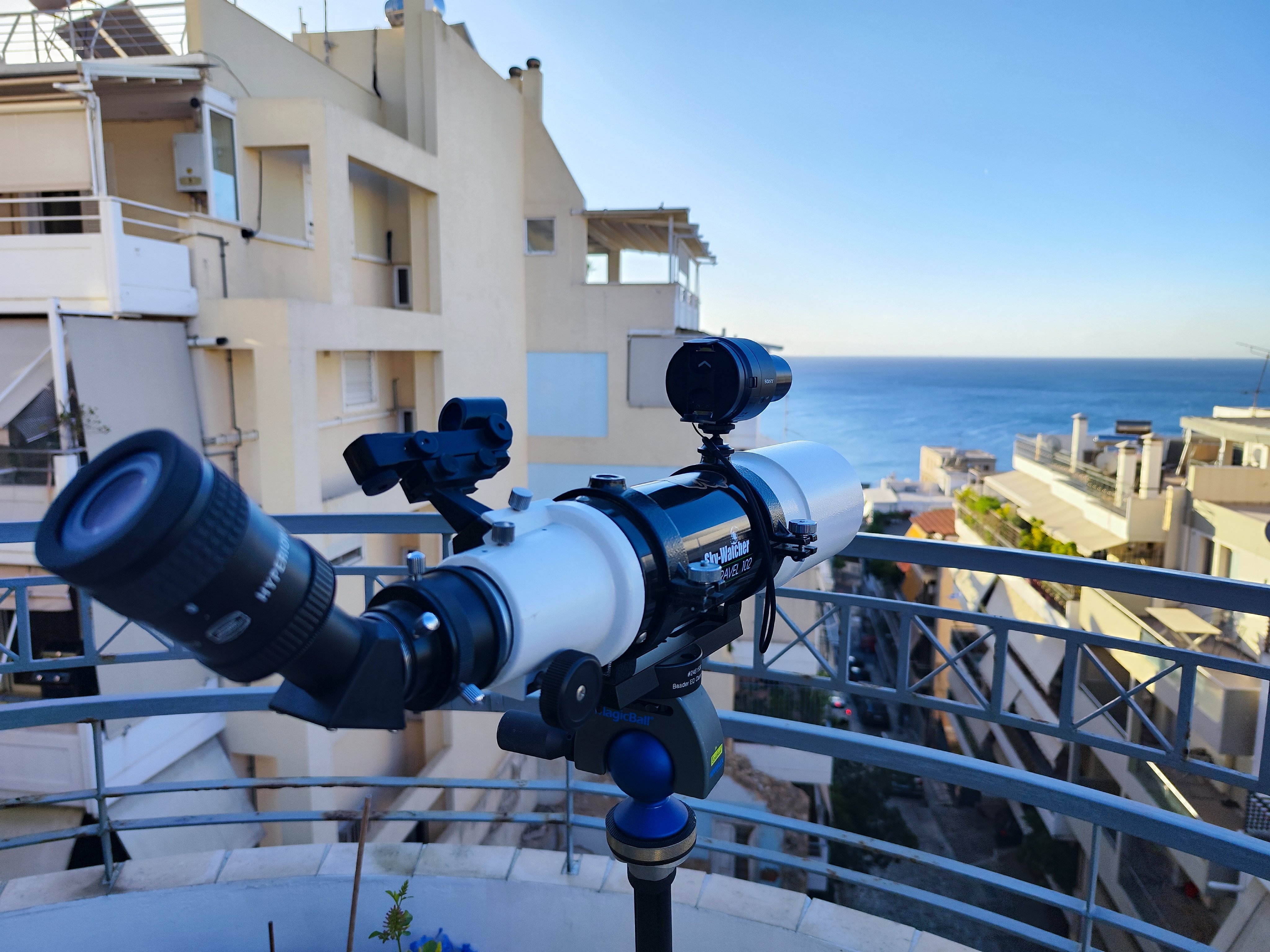

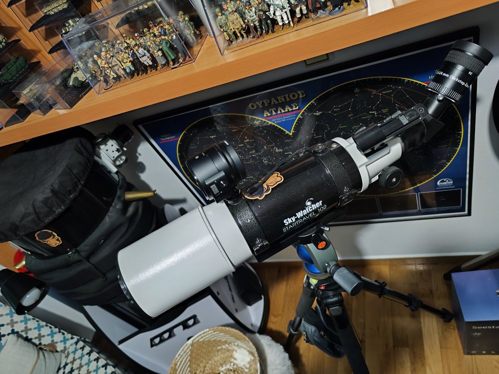

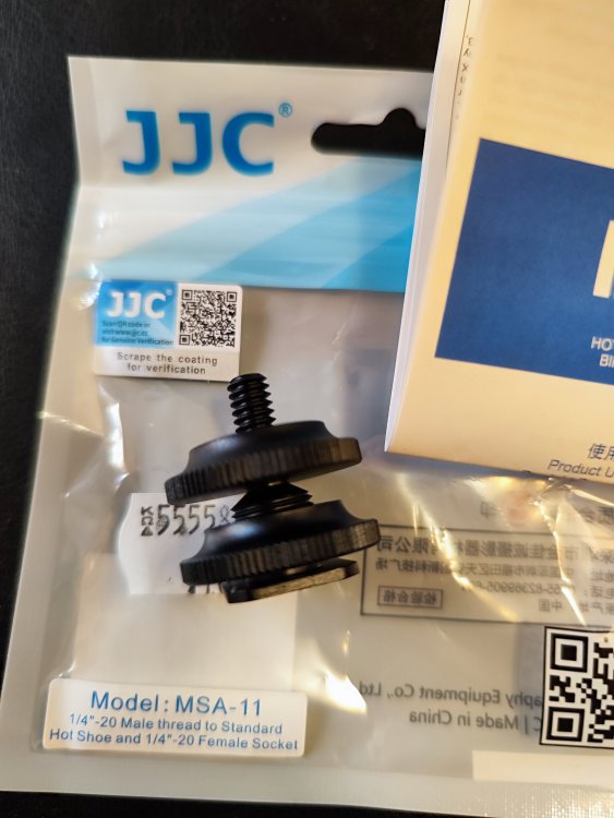

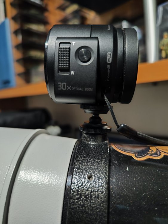

kkokkolis Δημοσιεύτηκε Νοέμβριος 7, 2024 Συγγραφέας Δημοσιεύτηκε Νοέμβριος 7, 2024 (επεξεργάστηκε) Voilà! Βρήκα μια βίδα στο κουτί μου, η οποία έχει το σωστό σπείρωμα, το σωστό μήκος και τη σωστή κεφαλή, ώστε να έρχεται πρόσωπο με την εσοχή του δακτυλίου. Από πάνω έβαλα αυτόν τον αντάπτορα, τον οποίο μου έστειλε ένας φίλος, με τους σφιγκτήρες. Σε αζιμούθιο τουλάχιστον είναι ομοαξονικά. Μένει να δω αν υπάρχει κάποια ελάχιστη απόκλιση στο ύψος, η οποία στα 30x μπορεί να είναι σημαντική. 1° απόκλιση στο ένα μίλι σε βγάζει έξω 28 μέτρα! Το επεξεργάστηκε Νοέμβριος 7, 2024 ο kkokkolis Οὖτιν με κικλήσκουσι My Optics

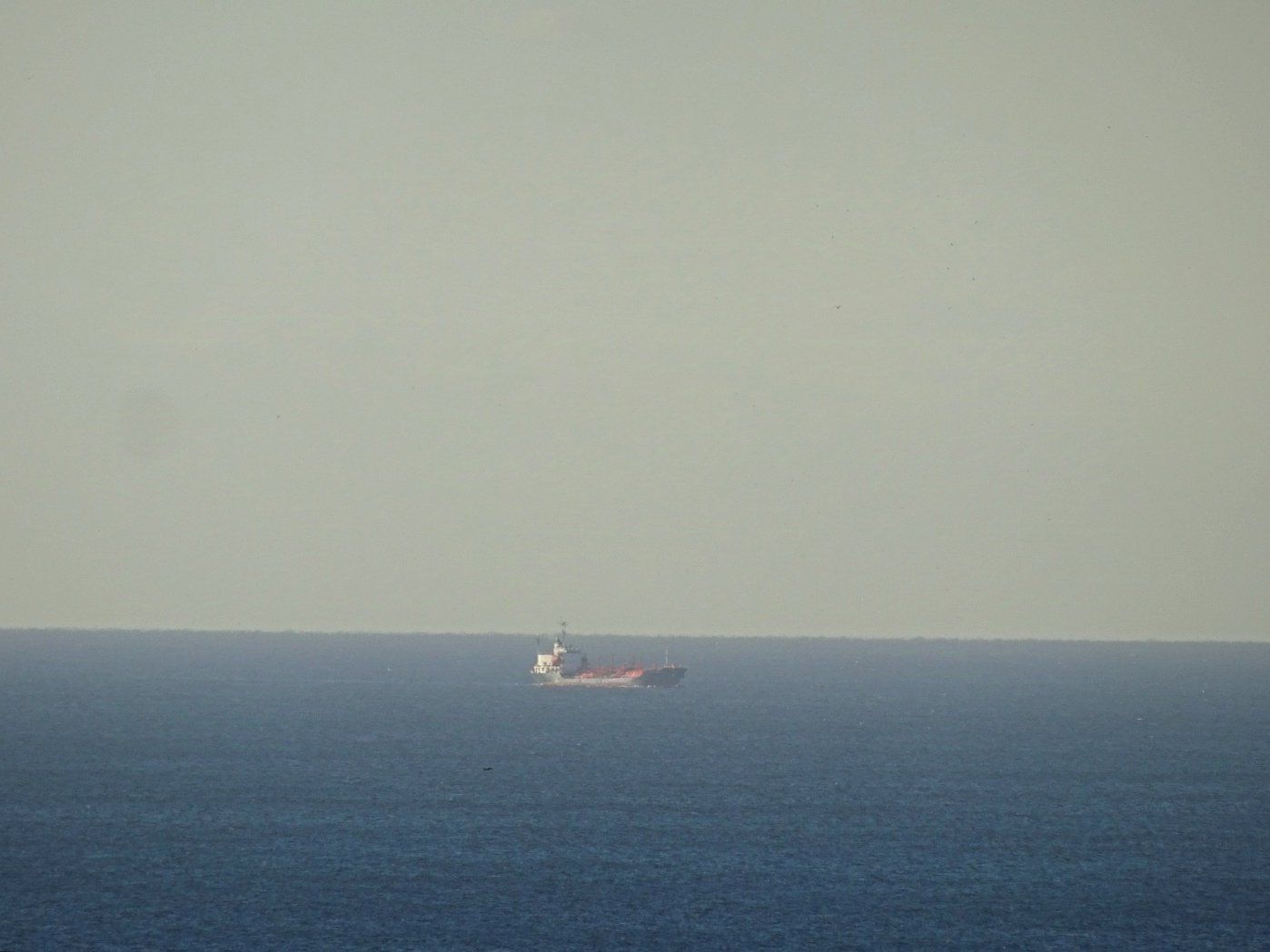

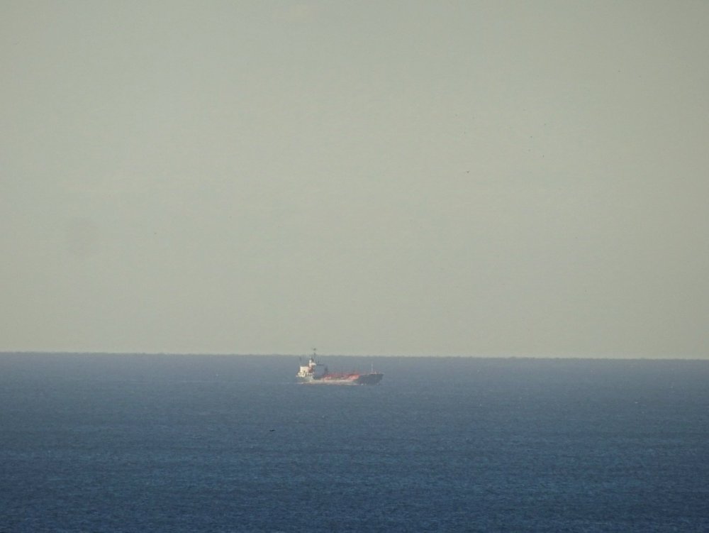

kkokkolis Δημοσιεύτηκε Νοέμβριος 7, 2024 Συγγραφέας Δημοσιεύτηκε Νοέμβριος 7, 2024 (επεξεργάστηκε) Bingo! To πλοίο 🚢 βρίσκεται ταυτόχρονα στο κέντρο της κάμερας και του Hyperion, από τα 20x έως τα 60x. Είναι φωτογραφημένο στα 30x και βρίσκεται κοντά στον ορίζοντα, περίπου στα 20km ή 11 ναυτικά μίλια. Στην επάνω φωτογραφία φαίνεται σαν λευκή θολούρα στο δεξί τριτημόριο του ανεστίαστου απείρου, μόνο αν μεγεθύνει κανείς. Δεν μπορώ να ζητήσω κάτι καλύτερο. Απλώς δεν μπορώ να το χρησιμοποιήσω και με το 66ED, το οποίο συνδέεται με shoe, σαν τις φωτογραφικές. Το επεξεργάστηκε Νοέμβριος 7, 2024 ο kkokkolis Οὖτιν με κικλήσκουσι My Optics
