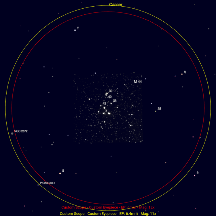

fotodektis Δημοσιεύτηκε Νοέμβριος 16, 2024 Δημοσιεύτηκε Νοέμβριος 16, 2024 (επεξεργάστηκε) Αντώνη καλά είπες αρχικά για προσοφθάλμιο 30-32mm. Έτσι θα αξιοποιήσει το μεγάλο οπτικό πεδίο που δίνει αυτό το τηλεσκόπιο! Με έναν τέτοιον plossl φακό τυπικού φαινομένου πεδίου A.F.O.V=52ο,θα πάρει πραγματικό πεδίο T.F.O.V=4.46o-4.75o που είναι πολύ καλό,εφάμιλλο μεγάλων αστρονομικών κιαλιών (10-15)x70.Η κόρη εξόδου είναι σε αποδεκτά επίπεδα 6mm-6.4mm εκτός αν είναι μεγάλης ηλικίας ο φίλος μας. Αν έχει αγοραστεί ήδη το 70/350-σε λογική τιμή ελπίζω,τότε είναι πολύ καλή αγορά σαν πολυεργαλείο για τώρα και για αργότερα. Οι φακοί που θα αγοραστούν θα μπορούν να χρησιμοποιηθούν και με μεγαλύτερα τηλεσκόπια αν επιλέγουν προσεκτικά. Το επεξεργάστηκε Νοέμβριος 16, 2024 ο fotodektis "Δεν γνωρίζεις τίποτα,μέχρι να εξασκηθείς σε αυτό" Richard P.Feynman"Πάσα επιστήμη χωριζομένη αρετής,πανουργία,ού σοφία φαίνεται" Πλάτων Αλήθεια <=> Αγάπη[Ταπεινότητα[Δικαιοσύνη]]

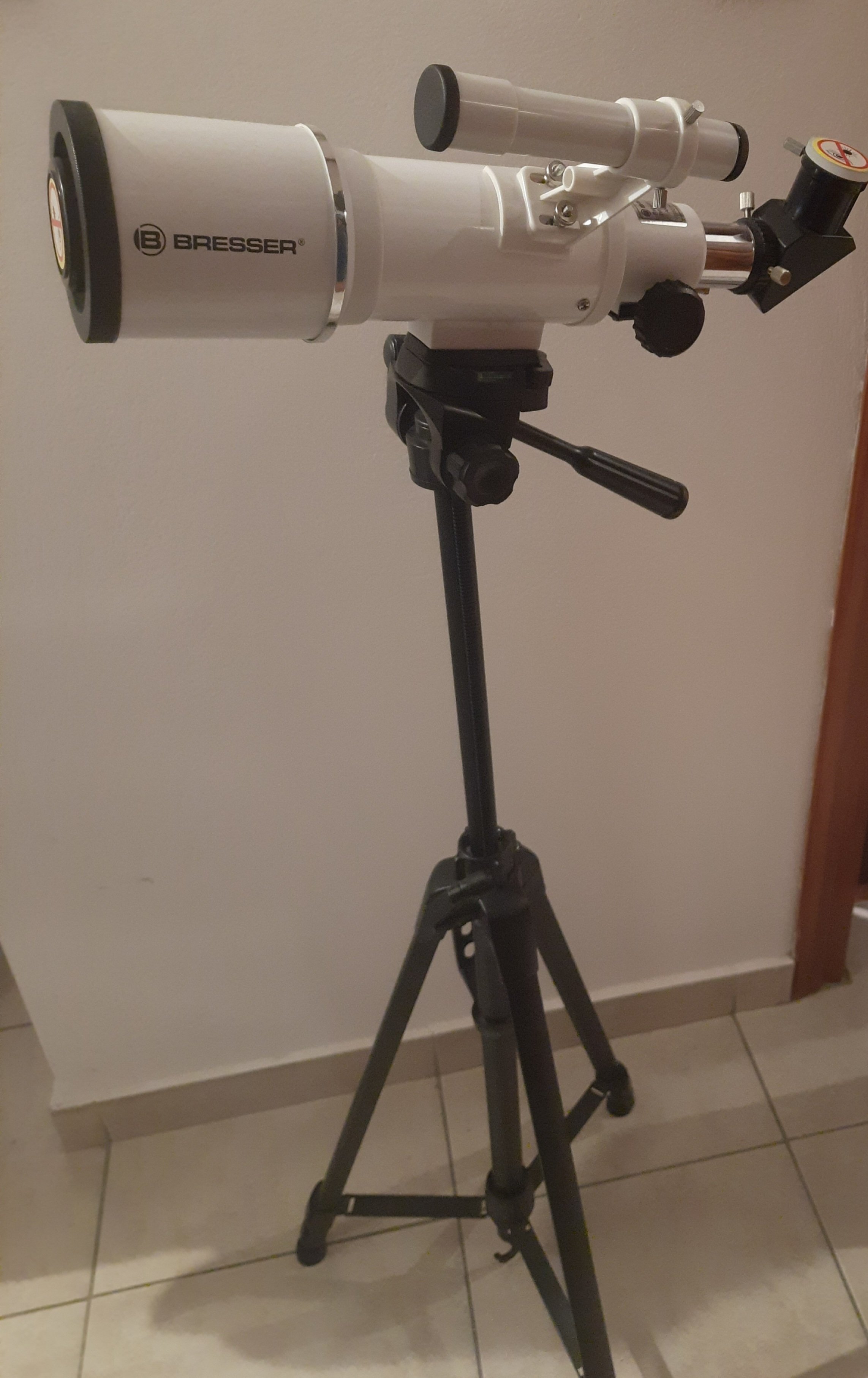

majori Δημοσιεύτηκε Νοέμβριος 17, 2024 Συγγραφέας Δημοσιεύτηκε Νοέμβριος 17, 2024 Νομίζω είναι 90° το πρίσμα, ορίστε και η φώτο. Όσον αφορά τους φακούς, αφού θα τους έχω και για το επόμενο έλεγα να διαθέσω 100-150 αλλά αυτό με φέρνει και στην επόμενη ερώτηση. Προτείνατε μεταξύ άλλων το SW dobsonian 8", to SW 102/500. Αν και μου άρεσαν οι εικόνες που βλέπει κανείς απο το dobsonian 8," είναι αρκετά ογκόδες και δύσκολο στη μετακίνηση. Το 102/500 φαίνεται πιο μικρό και πιο εύκολο στη μεταφορά. Θα ήταν καλή επιλογή για επόμενο τηλεσκόπιο ή θα μπορούσα να πάρω κάτι καλύτερο με περισσότερα χρήματα πχ το SW 120/600; Ή μήπως να κοιτούσα μόνο για κατοπτρικά για να έχω καλύτερες θεάσεις; Για το επόμενο τηλεσκόπιο θα μπορούσα να διαθέσω μέχρι 500-600 ευρώ (για καινούργιο εκτός και αν βρω μεταχειρισμένο σε καλή κατάσταση).

fotodektis Δημοσιεύτηκε Νοέμβριος 17, 2024 Δημοσιεύτηκε Νοέμβριος 17, 2024 Τέλος να ρωτήσω για το διαγώνιο που έχει το τηλεσκόπιο: Είναι με κάτοπτρο ή με πρίσμα; Αυτό έχει σημασία στην ποιότητα των ειδώλων,διότι συνήθως τα διαγώνια με πρίσμα που συνοδεύουν τα τηλεσκόπια,είναι φθηνά και έχουν κατώτερη ποιότητα από τα αντίστοιχα διαγώνια με κάτοπτρο. "Δεν γνωρίζεις τίποτα,μέχρι να εξασκηθείς σε αυτό" Richard P.Feynman"Πάσα επιστήμη χωριζομένη αρετής,πανουργία,ού σοφία φαίνεται" Πλάτων Αλήθεια <=> Αγάπη[Ταπεινότητα[Δικαιοσύνη]]
fotodektis Δημοσιεύτηκε Νοέμβριος 18, 2024 Δημοσιεύτηκε Νοέμβριος 18, 2024 (επεξεργάστηκε) Από ό,τι είδα στο site της Bresser το τηλεσκόπιο έχει πλήρως ανορθωτικό (RACI) πρίσμα 90ο: https://www.bresser.com/p/bresser-classic-70-350-refractor-telescope-set-4670350 που το κάνει κατάλληλο για επίγεια παρατήρηση,αλλά και για αστρονομική με κύριο ελάττωμα ίσως τυχόν ψευδοείδωλα (ghost effect) που δημιουργούνται όταν παρατηρούνται φωτεινά αντικείμενα όπως ο Δίας,λόγω εσωτερικών αντανακλάσεων στο πρίσμα.Επίσης είναι πιθανή και η μείωση της οξύτητας και του κοντράστ της εικόνας,λόγω κατώτερης ποιότητας του γυαλιού του πρίσματος. Αυτό μπορείς να το διαπιστώσεις παρατηρώντας τον Δία ή τη Σελήνη (η παρατήρηση της Σελήνης καλό είναι να γίνεται με ειδικό φίλτρο Σελήνης-ή έστω με γυαλιά ηλίου-για να περιορίζεται το πολύ φως που μπορεί να ενοχλήσει τα μάτια και για να αυξηθεί το κοντράστ). Αν παρατηρείς αυτό το φαινόμενο,κράτα το πρίσμα για επίγεια παρατήρηση και αγόρασε διαγώνιο κάτοπτρο 90ο που θα δώσει καλύτερη εικόνα.Πουλιούνται και μεταχειρισμένα διαγώνια κάτοπτρα 1.25" σε χαμηλές τιμές,συνήθως 25-30€. Αν δεν περιέχει η συσκευασία του τηλεσκοπίου φίλτρο Σελήνης,καλό είναι να αγοράσεις κατά προτίμηση πολωτικό για να ρυθμίζεται η μείωση της φωτεινότητας ανάλογα με τις φάσεις της Σελήνης και να προσαρμόζεται καλύτερα η μείωση αυτή σε διαφορετικές διαμέτρους τηλεσκοπίων. Το επεξεργάστηκε Νοέμβριος 18, 2024 ο fotodektis "Δεν γνωρίζεις τίποτα,μέχρι να εξασκηθείς σε αυτό" Richard P.Feynman"Πάσα επιστήμη χωριζομένη αρετής,πανουργία,ού σοφία φαίνεται" Πλάτων Αλήθεια <=> Αγάπη[Ταπεινότητα[Δικαιοσύνη]]
