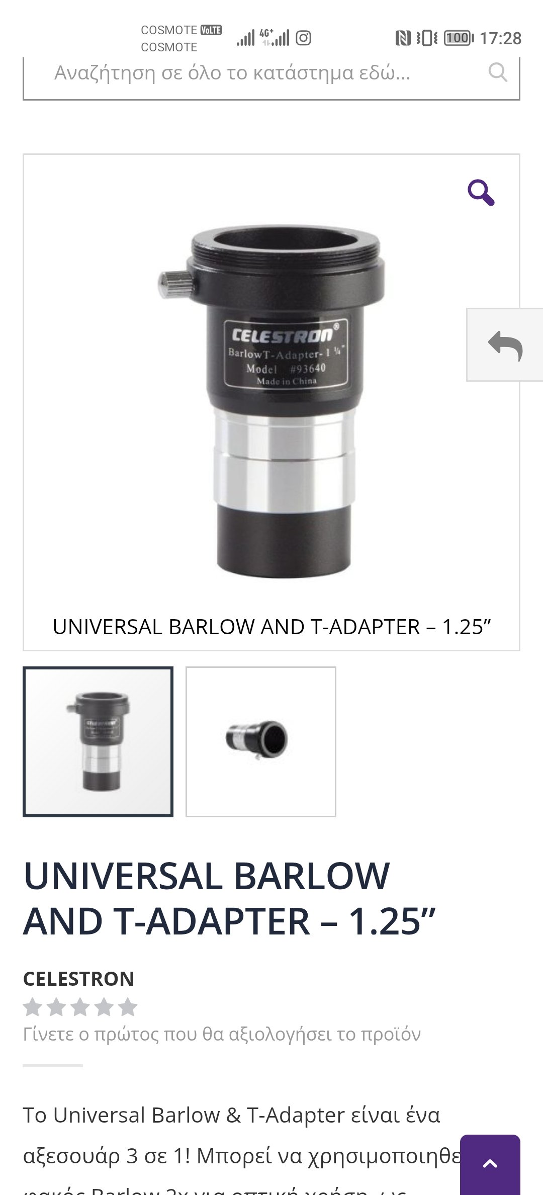

Astrolykos Δημοσιεύτηκε Τρίτη στις 02:34 PM Συγγραφέας Δημοσιεύτηκε Τρίτη στις 02:34 PM 2 hours ago, fotodektis said: Φίλε Βασίλη καλησπέρα! Έχεις τους SW SUPER 25,10mm που είναι μετριότατης έως κακής ποιότητας (εκτός αν είναι οι παλαιότεροι SW super plossl) και έναν Celestron barlow 2x που χαρακτηρίζεις μέτριο.Ποιός είναι αυτός ο φακός;Μπορείς να μας δείξεις κάποια φωτογραφία του;Κυκλοφορούν διάφοροι,plossl και barlows,άλλοι με καλή,άλλοι με μέτρια,άλλοι με κακή ποιότητα με το ίδιο brand name και τυπικά χαρακτηριστικά. => Τί φωτορύπανση ουρανού έχεις εκεί που παρατηρείς; Μπορείς να εξετάσεις ποιο είναι το αμυδρότερο αστέρι σε mag που μπορείς να δεις με γυμνό μάτι; Θα σε βοηθήσει σε αυτό και κάποιο αστρονομικό πρόγραμμα,για να δεις τα mag των άστρων. Φίλε Φωτοδέκτη χαίρομαι που είσαι καλά και σε ευχαριστώ για την άμεση απάντηση σου. Είχαμε μιλήσει πολύ περισυ κ με είχες βοηθήσει. Είμαι σε κατηγορία σκοτεινού ουρανού bortle 4. Μπορώ να δω άνετα την λωρίδα του Γαλαξία με το μάτι. Κι εκατοντάδες άστρα. Τα προσοφθαλμια είναι αυτά που έρχονται μαζί πακέτο με το τηλεσκόπιο. Το selestron barlow x2 θα το βάλω φωτογραφία να το δεις. 1

vagkaf Δημοσιεύτηκε Τρίτη στις 04:02 PM Δημοσιεύτηκε Τρίτη στις 04:02 PM (επεξεργάστηκε) Τον συγκεκριμένο barlow τον είχα και ειναι για τα μπάζα κατ' εμε. Πολύ εισαγωγικός. Αλλά όπως έχει πει και ο Κώστας σε αλλο νημα αυτα βγαίνουν σε παρτίδες. Ίσως ο δικός σου να είναι καλής ποιότητας. Τα προσοφθάλμια αν ειναι τα super plössl ειναι πολυ καλα. Το επεξεργάστηκε Τρίτη στις 04:09 PM ο vagkaf 1
