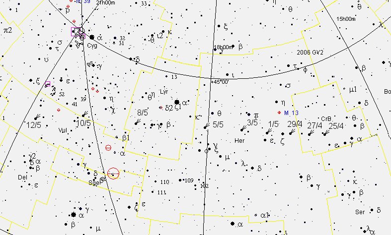

Νίκος Κατσαμάκας Δημοσιεύτηκε Απρίλιος 25, 2006 Συγγραφέας Δημοσιεύτηκε Απρίλιος 25, 2006 Παραθέτω έναν πρόχειρο χάρτη που έφτιαξα από το Ciel. Είναι για το κομμάτι Β.

nickthegreek13_7 Δημοσιεύτηκε Απρίλιος 25, 2006 Δημοσιεύτηκε Απρίλιος 25, 2006 Πως μπορείς στο Cartes du Ciel να εμφανίσεις και τα 3 κομμάτια του κομήτη Εγω οταν τον επιλέγω δείχνει το αρχικό που σύμφωνα με το πρόγραμμα στις 12-13 Μαϊου θα έχει mag 6.6

Νίκος Κατσαμάκας Δημοσιεύτηκε Απρίλιος 26, 2006 Συγγραφέας Δημοσιεύτηκε Απρίλιος 26, 2006 α) Για το Cartes du Ciel δε γνωρίζω πώς δείχνει το κομμάτι C. Μια ιδέα είναι να κατεβάσει κανείς τα στοιχεία του από το harvard.edu - εννοώ να τα καταχωρήσει manually. Όταν πάντως το είχα κάνει κάποτε για άλλο κομήτη, μου τον έβγαλε στην άλλη άκρη του ουρανού και ακόμα ψάχνω το λάθος.β) Η εκτίμηση του Cartes du Ciel είναι χοντρική. Το κομμάτι Β ήδη έχει σπάσει στα δύο (βλ.spaceweather.com) και καλύτερα ο καθένας να κάνει εκτίμηση μόνος του. Εγώ δεν κοιτάω καν τι γράφει το Cartes du Ciel.γ) Χρώμα σε ουρά κομήτη απαιτεί να είναι αυτός μεγάλος, ερχόμενος απ'ευθείας από το νέφος το Όορτ, βλ Hale-Bopp- τουλάχιστον αυτά λέει η θεωρία (Gerald North "Advanced Amateur Astronomy") .δ) Χτές (25/4) η συννεφιά με εμπόδισε να διερευνήσω το ζήτημα των μετεώρων. Θα προσπαθήσω πάλι αύριο και μεθαύριο (απόψε αδύνατο), αλλιώς του χρόνου. Άραγε υπάρχει μια ισχνή πιθανότητα για μια νέα βροχή μετεώρων ή είναι περιστασιακό το φαινόμενο; Μέχρι τότε θα έχω αποκτήσει και εμπειρία στην παρατήρηση μετεώρων. Α! Και μια ξαπλώστρα, αλλιώς να ετοιμαστώ για αυχενικό σύνδρομο...
vossinakis Δημοσιεύτηκε Απρίλιος 26, 2006 Δημοσιεύτηκε Απρίλιος 26, 2006 http://www.skyhound.com/sh/73P.html το συγκεκριμενο σαιτ ανανεώνεται καθημερινα στις 16.00 UT και εχει πολλές πληροφορίες και χάρτες Για να βαλετε στοιχεια στο Cartes Du Ciel πηγαινετε πρώτα εδώ:http://ssd.jpl.nasa.gov/horizons.cgi?s_body=1#topβάζετε 73P στο πεδιο Target Body και σας βγαζει ολα τα κομμάτια που έχουν πάρει επίσημη ονομασία (42 so far).Μετά πάτε εδώ:http://cfa-www.harvard.edu/iau/MPEph/MPEph.html και με copy/paste υπομονετικά προσθέτετε ολα τα κομμάτια χωρισμένα με enter.Δεν κλικαρετε τίποτε άλλο εκτός απο το Format for elements output το οποίο βάζετε στο The Sky (software Bisque). Κλικαρετε get ephemerides και σωζετε το αρχειο elements.txt στο σκληρό σας. Κατόπιν ανοίγετε το αρχείο cometes.dat του Cartes Du Ciel με το notepad π.χ. και κανετε copy paste τα στοιχεια απο το elements.dat. Ξεκινατε το Cartes Du Ciel και επιλέγετε με shift όλους τα κομμάτια του 73P Καλή παρατήρηση Βοσινάκης Ανδρέας Βοσινάκης Ανδρέας

filiatra Δημοσιεύτηκε Μάιος 12, 2006 Δημοσιεύτηκε Μάιος 12, 2006 Βρισκω μονο ενα αρχειο cometes.Εκανα εκει κοπι πειστ αλλα δεν μπορω να τον βρω στο προγραμμα.Μου βγαζει μονο ενα του κοματι. Το cometes.bat δεν το εχει. Με εκτίμηση Παναγιώτης Φωτεινέας
Κατερινα Δημοσιεύτηκε Μάιος 12, 2006 Δημοσιεύτηκε Μάιος 12, 2006 Παναγιωτη μου αν δεις τις ιδιοτητες αυτου του αρχειου θα δεις πως ειναι τυπου dat. Με αλλα λογια αυτο ειναι το αρχειο που θα γινουν οι τροποποιησεις.Αν υποθεσουμε πως το εχεις ενημερωσει σωστα τοτε για να σου δειξει ολα τα κομματια του κομητη , κανεις την εξης διαδικασια.Ανοιγεις το προγραμμα κανονικα.Ψαχνεις να βρεις ενα εικονιδιο αριστερα που ειναι μεταξυ του ρολογιου και της λαμπας και ειναι για τις παραμετρους καταλογων και αντικειμενων.Το κλικαρεις ν ανοιξει. Επιλεγεις κομητες.Χρησιμοποιησε τη μπαρα δεξια και κατεβα μεχρι να βρεις :73Ρ/ κλπ73Ρ-ΑΤ ....73Ρ-Β ..... κλπ κλπΑν δεν τα βρεις... σημαινει πως κατι δεν εχεις κανει σωστα.Αν τα βρεις τα μαυριζεις ολα μαζι και πατας ΟΚ. Προσοχη: ΔΕΝ πατας στοιχεια κομητων... ΜΟΝΟ το ΟΚ. Υ.Γ Πριν πατησεις το ΟΚ πηγαινε αριστερα εκει που γραφει : Αποψη Τσεκαρε το συμβολο μιας κι απ οτι θυμαμαι το προγραμμα απο μονο τουεχει ως προεπιλογη το : διαστασεις.Με το συμβολο φαινεται πιο ομορφο αλλα αυτο ειναι κατι υποκειμενικο.Δοκιμασε τα και τα 2 κι οποιο σου αρεσει το κρατας ως ρυθμιση
