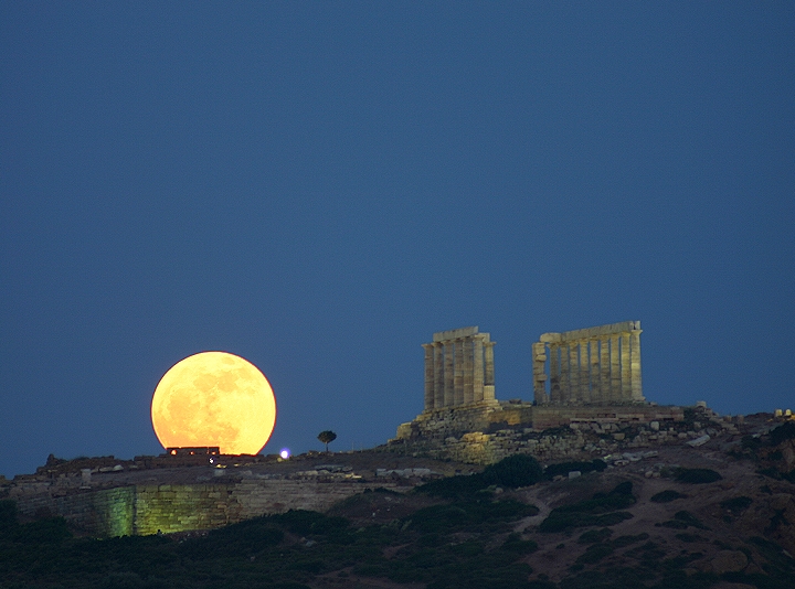

aristarchus Δημοσιεύτηκε Οκτώβριος 24, 2006 Δημοσιεύτηκε Οκτώβριος 24, 2006 Μαγκες, Σας ευχαριστω ολους για τα καλα σας λογια. Ενας λογος που ηθελα να υπαρχουν τα αρχαια μας ως πρωτο πλανο ειναι ωστε ο καθε αναγνωστης να γνωριζει αμεσως οτι η προελευση τους ειναι ελληνικη ("Made in Greece"). Οι αλλες προσπαθιες εχουν πρωτα πλανα που μπορουν να ειναι παντου με καμια ενδεικτικη ενδειξη και αυτο ειναι κατι που ΔΕΝ επιθυμουσα με τιποτα. Ναι μεν μπορω να φωτογραφησω την ανατολη της σεληνης απο το σπιτι μου σε συνδυασμο με τις γειτονικες ελιες αλλα το εξης περνει αλλες διαστασεις: http://www.perseus.gr/Astro-Lunar-Scenes-Sounion-01.htm (και οι αλλες δυο φωτογραφιες που συνοδευουν). Εχω κατι αλλο σε εξελιξη ("Made in Greece") ... απλα λιγη υπομονη και θα το απολαυσουμε ολοι μαζι. Φιλικά, Αντώνης Αγιομαμίτηςhttp://www.perseus.gr
vag_stephanou Δημοσιεύτηκε Οκτώβριος 25, 2006 Δημοσιεύτηκε Οκτώβριος 25, 2006 Η φωτο στο Σούνιο Αντώνη είναι διπλοέκθεση;
aristarchus Δημοσιεύτηκε Οκτώβριος 25, 2006 Δημοσιεύτηκε Οκτώβριος 25, 2006 Η φωτο στο Σούνιο Αντώνη είναι διπλοέκθεση;Βαγγελη, Οχι, καθολου! Με πηρε 15 μηνες να βρω τον σωστο συνδυασμο μεταξυ τον φωτισμο της Σεληνης και τον αρχαιολογικο χωρο. Ειχα λαβει μηνυμα απο το S&T τον Μαρτιο/2004 για ενα αρθρο που ετοιμαζαν γυρω απο την ημερομηνεια της μαχης του μαραθωνα και το οποιο θα δημοσιευαν στο τευχος του Σεπτ/2004 (δηλαδη με την εναρξη των αγωνων της Αθηνας). Δυστυχως ο φωτισμος ειναι τοσο περιπλοκος που δεν μπορεσα να προλαβω για το αρθρο αλλα τελικα την πετυχα μετα απο 15 μηνες. Με το ποντικι κανε κλικ στην φωτογραφια ποιο κατω για την ιδια φωτογραφια αλλα με κροπαρισμα. Φιλικά, Αντώνης Αγιομαμίτηςhttp://www.perseus.gr

Γεώργιος Ταρσούδης Δημοσιεύτηκε Οκτώβριος 25, 2006 Δημοσιεύτηκε Οκτώβριος 25, 2006 Excellent!!!! κ. Αντώνη Ταρσούδης ΓιώργοςΑλεξ/πολη Υπό κατασκευή / προσωρινόhttp://lunarcaptures.wordpress.com/
Sofia L. Δημοσιεύτηκε Οκτώβριος 26, 2006 Δημοσιεύτηκε Οκτώβριος 26, 2006 Α!Μαλιστα..Μέχρι τώρα είχα την εντύπωση οτι γινοταν εκθεση σε πολλα καρέ στον αντίστοιχο αρχαιολογικό χώρο, και μετά γινόταν καποια σύνθεση των καρε (προσθετοντας και τη φωτο του αρχαιολ.χωρου)... Φαίνετε πράγματι πολυ δύσκολη εργασία. Ομως κ.Αγιομαμίτη, αν καποιος -εντελώς θεωρητικά- ηθελε να φωτογραφήσει το αντίστοιχο αναλειμα στους αντίστιχους αρχαιολ.τοπους θα εφτανε σε παρόμοιο αποτέλεσμα;;;(σχημα αναλείματος κλπ; )Περιμένουμε με ανυπομονησία το επόμενες εργασίες σας! =D> http//enastros.blog.com.gr/
