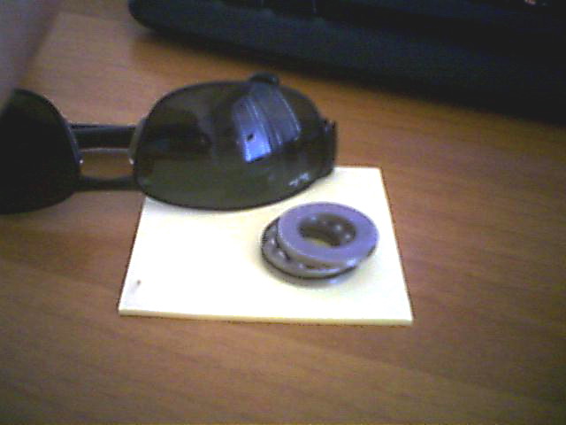

MIHALISP Δημοσιεύτηκε Ιούλιος 20, 2006 Δημοσιεύτηκε Ιούλιος 20, 2006 Προχθες παρελαβα το DOB 8' SKYWATHER το εστησα σε χρονο DT και ξεκινησα την παρατηρηση(απο Δια φυσικα).Θα ηθελα να μου απαντησει καποιος με παρομοιο τηλεσκοπιο ποσο πρεπει να σφιξω την κεντρικη βιδα για την αζιμουθιακη κινηση διοτι την εσφιξα αρκετα στην αρχη και η κινηση μου φανηκε καπως δυσκολη(ετσι πρεπει να ειναι?).Μετα την χαλαρωσα κυλουσε πιο γλυκα αλλα και μου παρουσιασε τζογο
vasiamits Δημοσιεύτηκε Ιούλιος 20, 2006 Δημοσιεύτηκε Ιούλιος 20, 2006 Έχω το ίδιο τηλεσκόπιο και πράγματι η βάση είναι λίγο πρόβλημα. Η βίδα πρέπει να είναι τόσο σφιχτή όσο για να χρειάζεται λίγη δύναμη να κινηθει, η κίνηση να γίνεται ομαλά (να μην "σκοντάφτει"), και να σταματάει όταν σταματάς να ασκείς δύναμη. Προσωπικά πιστεύω ότι είναι καλύτερα στην δεύτερη περίπτωση που αναφέρεις, μιας και ο τζόγος δεν πρέπει να γίνεται τόσο αισθητός λόγω του βάρους του τηλεσκοπίου. Μην περιμένεις την τελειότητα. Πρέπει να πειραματιστείς λίγο, αλλά θα τα καταφέρεις. Δοκίμασε και μία πατέντα : Αντικατέστησε το μικρό λευκό δαχτυλιδάκι από τεφλόν από το οποίο περνά μέσα η βίδα, με δύο CD (δεν κάνω πλάκα ). http://www.cool-stuff.gr/
MIHALISP Δημοσιεύτηκε Ιούλιος 20, 2006 Συγγραφέας Δημοσιεύτηκε Ιούλιος 20, 2006 Δεν νομιζω τα CD να εχουν μικροτερο συντελεστη τριβης απο το τεφλον... Παρολα αυτα ισως αντικαταστησω το πλαστικο σωληνακι που διαπερνα τα δυο κομματια της βασης με μεταλλικο.
vasiamits Δημοσιεύτηκε Ιούλιος 20, 2006 Δημοσιεύτηκε Ιούλιος 20, 2006 Το δακτυλιδάκι του συγκεκριμένου τηλεσκοπίου είναι από ανακυκλωμένο τεφλόν, του οποίου ο συντελεστής τριβής δεν είναι ιδιαίτερα καλός γι'αυτη τη δουλεία. Από αυτού του είδους το τεφλόν τα CD είναι λίγο καλύτερα και επιπλέον, λόγω μεγαλύτερης επιφάνειας, το βάρος του τηλεσκοπίου κατανέμεται καλύτερα, κάτι που επιδρά και στην τριβή και στην ευστάθεια. Φυσικά, το καλύτερο είναι το παρθένο τεφλόν που μπορείς να αγοράσεις σε καταστήματα και να αντικαταστήσεις όλα τα υπάρχοντα τεφλόν της βάσης. http://www.cool-stuff.gr/

MIHALISP Δημοσιεύτηκε Ιούλιος 20, 2006 Συγγραφέας Δημοσιεύτηκε Ιούλιος 20, 2006 Μαλλον θα του βαλω ρολεμαν στο κεντρο και θα αφησω τα πλα'ι'να τεφλον τωρα του ετοιμαζω τραπεζακι θα ακολουθησουν φωτο προσεχως

MIHALISP Δημοσιεύτηκε Ιούλιος 20, 2006 Συγγραφέας Δημοσιεύτηκε Ιούλιος 20, 2006 Καλη η βαση αλλα μονο για ανω των16΄ Για την ωρα αλλαγη τεφλον με ρουλεμαν 2 Euro! Σε αντικατασταση του Teflon.

DeepBlue Δημοσιεύτηκε Ιούλιος 21, 2006 Δημοσιεύτηκε Ιούλιος 21, 2006 Μαλλον θα του βαλω ρολεμαν στο κεντρο και θα αφησω τα πλα'ι'να τεφλον τωρα του ετοιμαζω τραπεζακι θα ακολουθησουν φωτο προσεχως Εγω παντως αυτο ακριβως εκανα κ η κινηση ειναι μια χαρα! Βεβαια, δεν ξερω αν θα λειτουργησει το μεταλλικο, εγω εβαλα πλαστικο μεγαλης επιφανειας (ακτινωτο). Που το βρηκα?? Κατω απο περιστρεφομενη βαση τραπεζιου τηλεορασης!! Ε, δεν πειραζει εαν η.. τηλεοραση κινηται λιγο πιο.. σφιχτα! Aut dosce, aut disce, aut discede(Ή δίδαξε, ή μάθε, ή φύγε...)
MIHALISP Δημοσιεύτηκε Ιούλιος 22, 2006 Συγγραφέας Δημοσιεύτηκε Ιούλιος 22, 2006 Δεν υπαρχει προβλημα, τσεκαρισμενο Ολα οκ.
