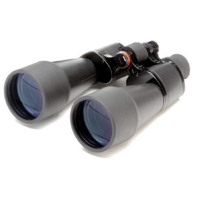

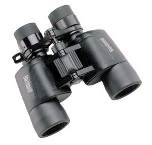

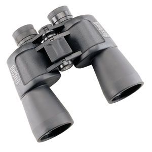

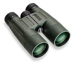

giorgosgr Δημοσιεύτηκε Ιούλιος 28, 2006 Μοιραστείτε Δημοσιεύτηκε Ιούλιος 28, 2006 Βαρια, υπερβολικα πολυπλοκα, δυσκολο να ειναι και να παραμεινουν σωστα ευθυγραμμισμενα. Ο μηχανισμος του ζουμ ειναι ευκολο να κολλησει. Ειναι αδυνατο να σφραγιστουν απεναντι στην υγρασια.Ακομα και να σας δοθουν τσαμπα αρνηθειτε τα!!!Τα φτηνα ζουμ ειδικα (προσφορες πολυκαταστηματων) ειναι για πεταμα!!! Εχω δει του Lidl ουτε εστιαζουν καλα καλα και πεδιο υπερβολικα μικρο!Τα 10x40 Yashica της 10ετιας του '70 ειναι σκαλες καλυτερα απο καθε αποψη! Τα αστρονομικα κυαλια δεν πρεπει να ειναι ζουμ ουτε roof prism αλλα porro prism. Τα roof prism σαν σχεδιαση εχουν πολυ μικροτερες ανοχες απο τα porro prism και ειναι ΠΟΛΥ δυσκολοτερο να κατασκευαστουν σε υψηλη ποιοτητα.Επισης ειναι προτιμοτερο να μην εστιαζουν με κεντρικη βιδα αλλα καθε ματι χωριστα και να ειναι αμερικανικου τυπου και οχι ευρωπαικου η Ζ. Δειτε τις φωτο για επεξηγηση. Κυαλια "ζουμ" ΜΑΚΡΙΑ!!! Τυπου Ζ η ευρωπαικου, οι σωληνες με τους φακους βιδωτοι στο υπολοιπο σωμα, κατασκευη λιγοτερο στιβαρη. Βιδα κεντρικης εστιασης χαρακτηριστικο που δεν ενδικνυται. Αμερικανικου τυπου οι σωληνες με τους φακους ενα σωμα με το υπολοιπο κομματι. Κατασκευη στιβαρη. Εστιαση χωριστη για καθε ματι. Με πρισματα τυπου roof. Προτιμοτερα τα κλασσικα porro. Facebook Giorgos'' videoastronomy page https://www.facebook.com/videoastronomy/ Σύνδεσμος για σχόλιο Κοινή χρήση σε άλλους ιστότοπους More sharing options...
