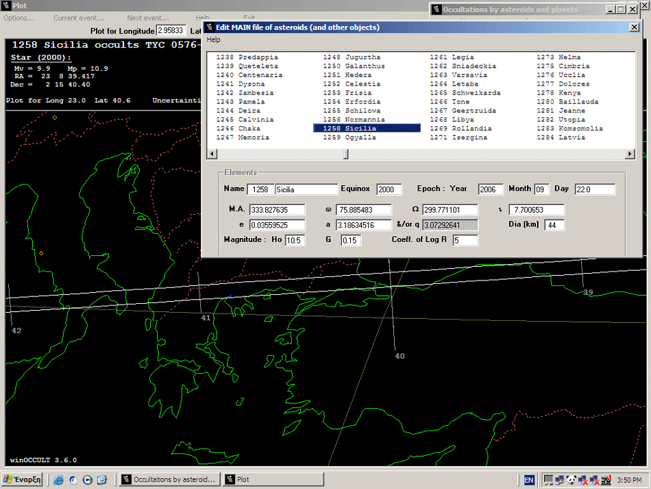

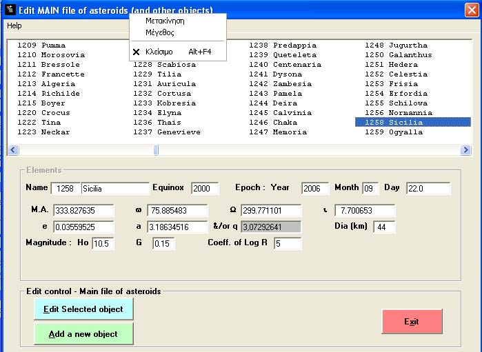

Θα πρέπει να κατεβάσεις την ενημερωμένη τελευταία έκδοση του αρχείου astorb.dat - (Asteroidal Orbital Elements Database) ελληνιστί: Βάση Δεδομένων για Τροχιακά Στοιχεία Αστεροειδών.
Δες οδηγίες ftp://ftp.lowell.edu/pub/elgb/astorb.html
Το αρχείο βρίσκεται στον κατάλογο ftp://ftp.lowell.edu/pub/elgb/
Το σώζεις στο σκληρό σου και στη συνέχεια ανοίγεις το WINOCCULT (Occultations by asteroids and planets) και στο μενού "ELEMENTS OF ASTEROIDS" πατάς "4. ASTORB file - convert to OCCULT format".
Μιλάμε για 88,5 MegaBytes (!!!), αλλά είναι εκ των ουκ άνευ, για ακριβείς υπολογισμούς από το PC μας!

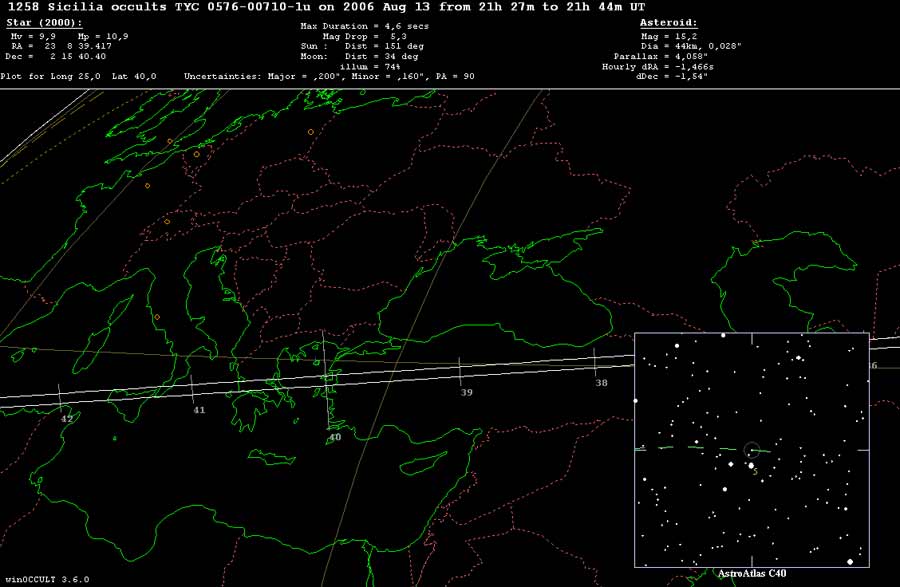

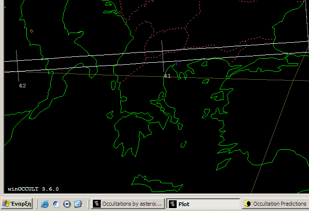

Βαγγέλη όπως βλέπεις δεν συμφωνούμε, αλλά βλέπω ότι το Epoch : Month είναι σε μένα για τον 9ο μήνα ενώ το δικό σου για τον 6ο. Αρά από τα λίγα που ξέρω νομίζω ότι αυτό είναι ποιο έγκυρο?
Μήπως έχουν αλλάξει τα δεδομένα?

Παιδιά thanx! έχετε εν μερει δίκιο, ευχαριστώ για την επισήμανση!
Το astorb.dat ανανεώνεται περίπου 1 φορά κάθε χρόνο, και ήταν πολύ κοντά στα όριά της έτσι κι αλλιώς η δική μου έκδοση.
Όμως και με τα νέα στοιχεία που εισήγαγα, έγινε απλώς μια μικρή διόρθωση στο μονοπάτι: μετατοπίστηκε λίγα χμ νότια.
Ο Γιώργος όμως έχει μεγάλη απόκλιση, εκατοντάδες χμ, και δεν βρήκα ακόμα γιατί. Ενώ έχουμε τα ίδια στοιχεία για αστεροειδείς, η διαφορά ίσως είναι στους καταλόγους αστέρων. Ψάξε πάντως το Help File, και ακολούθησε πιστά τις οδηγίες, έχει πολλά να μελετήσει κανείς. πχ Επιλέγουμε κατάλογο Tycho και όχι Goffin, klp. klp
Το μυστήριο αυτό αρχίζει και με γοητεύει... Τις οίδεν τι μέλλει γεννέσθαι τοις αστράσιν???

Λοιπόν Γιώργο, μου φαίνεται ότι τελικά θα πρέπει να στρατολογήσουμε εθελοντές απ' όλη την Ελλάδα, για να δούμε που θα χτυπήσει τελικά αυτή η σκιά...
Η Κρήτη ακούει?
Χα, χα!
Πλάτων
Κυριε Τσαμη σε μπελαδες μας βαλατε ! #-o
Σας μαλωνω τωρα αν δεν το καταλαβατε !
:^o :^o :^o
(λες κι εμεις δε θελαμε να μπουμε σε μπελαδες :mrgreen: )
Κοινως εχω απεγκαταστησει πολλες φορες το προγραμμα, ξανακατεβασα το αρχειο occelmnt.2006 και το tycho2.zip
και παλι το μονοπατι που μου δινει ειναι ιδιο με του κυριου Ταρσουδη.
Καμμια ιδεα για το τι αλλο μπορει να συμβαινει με την αποκλιση;
:-k :cry:
