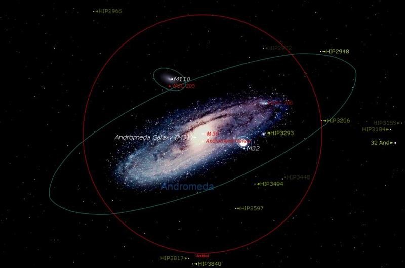

Γεώργιος Ταρσούδης Δημοσιεύτηκε Σεπτέμβριος 27, 2006 Δημοσιεύτηκε Σεπτέμβριος 27, 2006 Για το τηλεσκόπιο σου με προσοφθάλμιο 40 (πεδίο 43ο) για να πάρεις όλη την Ανδρομέδα θα χρειασθείς και ένα focal reducer 6.3. Δες εικόνα τον κόκκινο κύκλο Ταρσούδης ΓιώργοςΑλεξ/πολη Υπό κατασκευή / προσωρινόhttp://lunarcaptures.wordpress.com/

Achilleas Δημοσιεύτηκε Σεπτέμβριος 28, 2006 Συγγραφέας Δημοσιεύτηκε Σεπτέμβριος 28, 2006 Με μπερδέψατε ρε παιδιά! Εμένα με ενδιαφέρει το actual field of view, να χωράει ασπούμε το M31 στο πεδίο μου...Αυτο δεν είναι κάτι που θα το πετύχω εύκολα με ενα 40mm προσοφθάλμιο? Εδώ στο 25 mm μου φαίνεται σχεδόν ολόκληρο... Αρα το πεδίο στους προσοφθάλμιους δεν αντιπροσοπεύει το τόξο του ουρανού που βλέπεις σωστα? Θέλω να έχω απλά μια πιο μακρινή ματια σε διάφορα αντικείμενα! Έχω βάλει 40mm στο τηλεσκόπιο μου (ενός φιλου) και δεν θυμάμαι να εβλεπα μικρότερη έκταση ουρανού απ'ότι με το 25άρι μου, όπως υπαγορεύει το FOV... Σημειώστε οτι ο εστιαστής μου είναι 2"...Ενδύκνυται η αγορά Baader Hyperion? Λέσχη Ε.Λ.Φ.Ε.ΑΣ
alepohori Δημοσιεύτηκε Σεπτέμβριος 28, 2006 Δημοσιεύτηκε Σεπτέμβριος 28, 2006 Με μπερδέψατε ρε παιδιά! Εμένα με ενδιαφέρει το actual field of view, να χωράει ασπούμε το M31 στο πεδίο μου...Αυτο δεν είναι κάτι που θα το πετύχω εύκολα με ενα 40mm προσοφθάλμιο? Εδώ στο 25 mm μου φαίνεται σχεδόν ολόκληρο... Αρα το πεδίο στους προσοφθάλμιους δεν αντιπροσοπεύει το τόξο του ουρανού που βλέπεις σωστα? Θέλω να έχω απλά μια πιο μακρινή ματια σε διάφορα αντικείμενα! Έχω βάλει 40mm στο τηλεσκόπιο μου (ενός φιλου) και δεν θυμάμαι να εβλεπα μικρότερη έκταση ουρανού απ'ότι με το 25άρι μου, όπως υπαγορεύει το FOV... Σημειώστε οτι ο εστιαστής μου είναι 2"...Ενδύκνυται η αγορά Baader Hyperion? Είναι από το site της TELE VUE Tele Vue.doc Δημήτρης Καπετανάκης CGCG108-138: Mag 15.5v, να τ'αφήσω; Πολλά τα mag Άρη! Το flickr μου
alepohori Δημοσιεύτηκε Σεπτέμβριος 28, 2006 Δημοσιεύτηκε Σεπτέμβριος 28, 2006 Να διευκρινήσω κάτι , γιατί και΄εγώ τις ίδιες δυσκολίες αντιμετώπισα: το πραγματικό οπτικό πεδίο ενός προσοφθαλμίου,είναι το πεδίο του πραγματικού ουρανού (του ουρανού δηλαδή που βλέπουμε με γυμνό μάτι και όχι με το προσοφθάλμιο),το οποίο μεγεθύνεται σύμφωνα με τα χαρακτηριστικά του προσοφθαλμίου. το φαινόμενο οπτικό πεδίο ενός προσοφθαλμίου,είναι το πεδίο του μεγεθυμένου ειδώλου του ουρανού μέσα από το προσοφθάλμιο. Οι τύποι που εφήρμοσε ο Γιώργος παραπάνω,αρκούν για να κάνουμε ό,τι υπολογισμούς θέλουμε,εχοντας κατανοήσει τις σχετικές έννοιες. Δημήτρης Καπετανάκης CGCG108-138: Mag 15.5v, να τ'αφήσω; Πολλά τα mag Άρη! Το flickr μου
