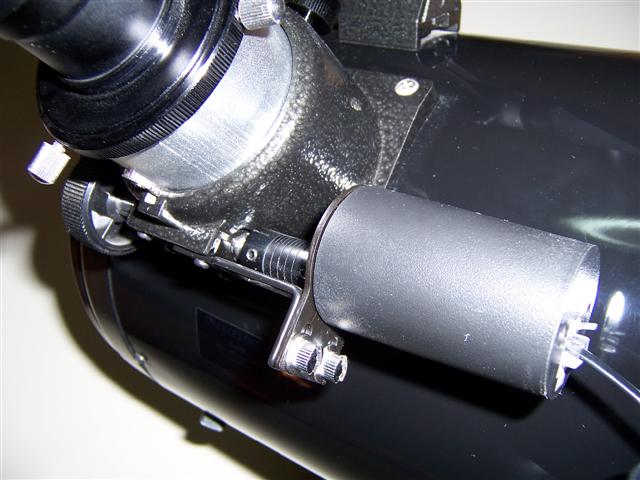

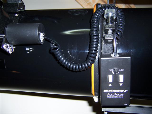

Foehammer Δημοσιεύτηκε Ιανουάριος 22, 2007 Δημοσιεύτηκε Ιανουάριος 22, 2007 Στέφανε,για ποιο λόγο να πρέπει να μετακινηθεί ο εστιαστής,ή το δευτερεύον ως προς τον οπτικό άξονα;Αφού οι κινήσεις που κάνει ένας εστιαστής είναι κάθετες στον οπτικό άξονα Μπορει το "travel" του εστιαστη να μην φτανει να εστιασει π.χ. μια καμερα η ενας τυπος προσοφθαλμιου. Για αυτο χρειαζονται οι μετρησεις. Παντως μια φτηνη και πολυ καλη λυση ειναι η προσθηκη ενος μοτερ στον εργοστασιακο εστιαστη. Αυτο εχω κανει εγω και δεν βλεπω τον λογο για να προχωρησω σε αλλαγη εστιαστη στο αμεσο μελλον αφου μπορω να εχω τελεια εστιαση και με την απλη και φτηνη αυτη μετατροπη. Συγκεκριμενα εχω παρει το Orion Accufocus για $89 AUD. Ad Astra Per Asperawww.agapioselia.com
