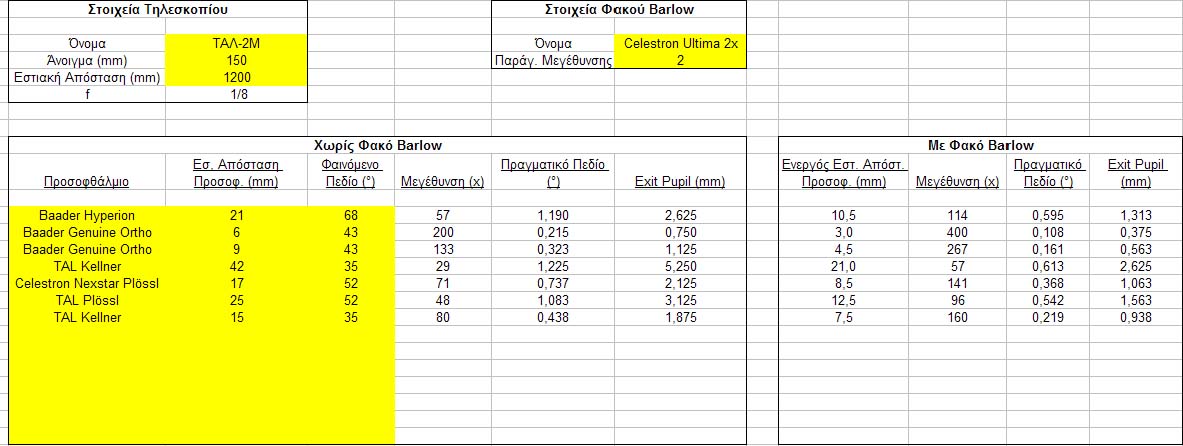

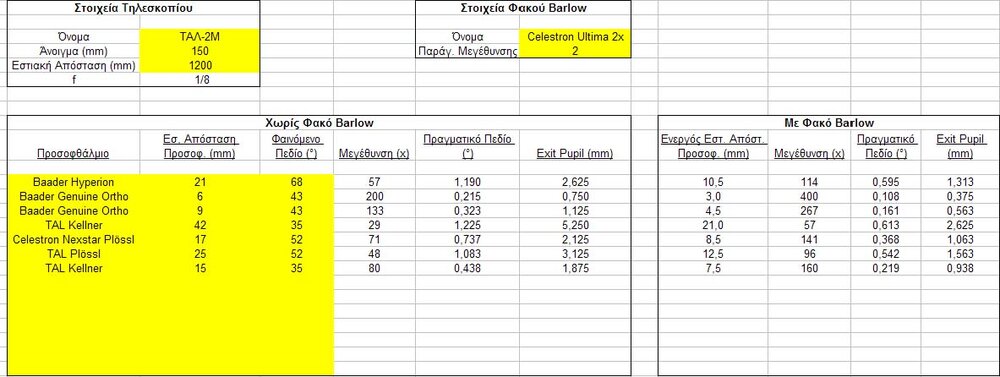

astrovox Δημοσιεύτηκε Απρίλιος 12, 2007 Μοιραστείτε Δημοσιεύτηκε Απρίλιος 12, 2007 Με ένα απλό φύλλο excel είναι δυνατή η εύκολη και αποτελεσματική χαρτογράφηση των προσοφθάλμιων φακών σας. Θα μπορείτε, με αυτό τον τρόπο, με μια ματιά να βρείτε πολλά από τα σημαντικά χαρακτηριστικά των προσοφθάλμιων φακών σας και κυρίως το πραγματικό πεδίο ώστε να επιλέξετε κάθε φορά τον πιο κατάλληλο προσοφθάλμιο. Στο excel που επισυνάπτω θα χρειαστεί να αλλάξετε τις παραμέτρους που εμφανίζονται με κίτρινο φόντο και οι οποίες είναι: Ανοιγμα τηλεσκοπίουΕστιακή απόσταση τηλεσκοπίουΕστιακή απόσταση κάθε προσοφθάλμιουΦαινόμενο πεδίο κάθε προσοφθάλμιουΜεγέθυνση φακού barlow Και το excel θα σας υπολογίσει για κάθε προσοφθάλμιο: Πραγματικό πεδίοΜεγέθυνσηExit Pupil Για τις περιπτώσεις με ή χωρίς barlow. Φυσικά μπορεί κανείς να επεκτείνει το excel για να βάλει περισσότερους φακούς barlow ή επιπλέον χαρακτηριστικά. Αν δεν εμπιστεύεστε τα ονομαστικά στοιχεία του κατασκευαστή μπορείτε πάντα να τα μετρήσετε μόνοι σας αν και πιστεύω ότι τις περισσότερες φορές η ονομαστική τιμή μας αρκεί. my_eyepieces.xlsΑρχείο Excel χαρτογράφησης προσοφθάλμιων φακών Preview «I have loved the stars too fondly to be fearful of the night». Sarah Williams, The Old Astronomer Σύνδεσμος για σχόλιο Κοινή χρήση σε άλλους ιστότοπους More sharing options...
