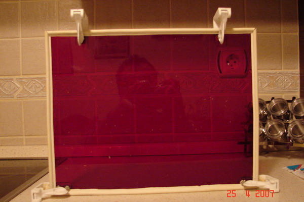

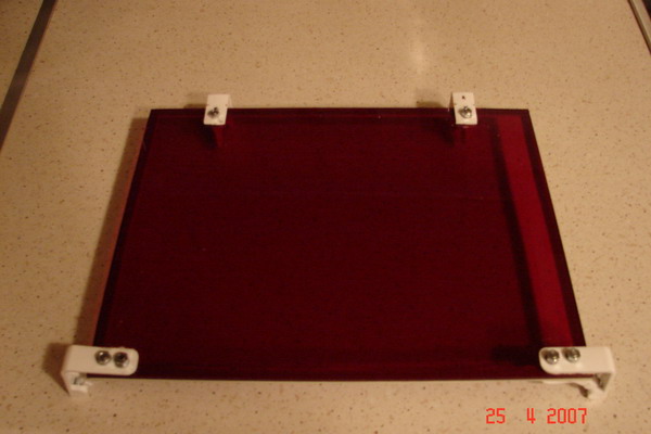

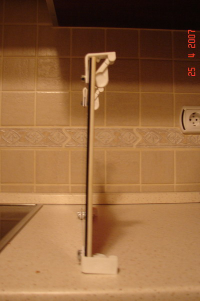

ΔΗΜΗΤΡΗΣ ΣΟΦΟΥΛΗΣ Δημοσιεύτηκε Απρίλιος 26, 2007 Συγγραφέας Δημοσιεύτηκε Απρίλιος 26, 2007 Ο φίλος Dark Nebula ζήτησε φωτο. Ορίστε τιςΥΓ θα δείτε ότι στην κατασκευή έχουν προστεθεί βίδες με παξιμαδι γιατί μόνο με την κόλλα μου έκανε κόλπα.... Πλάγια Όψη Εμπρος Οψη Δημήτρης

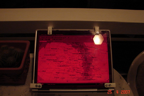

ΔΗΜΗΤΡΗΣ ΣΟΦΟΥΛΗΣ Δημοσιεύτηκε Απρίλιος 26, 2007 Συγγραφέας Δημοσιεύτηκε Απρίλιος 26, 2007 Φωτο συνέχεια Στο Laptop Πίσω Όψη Δημήτρης

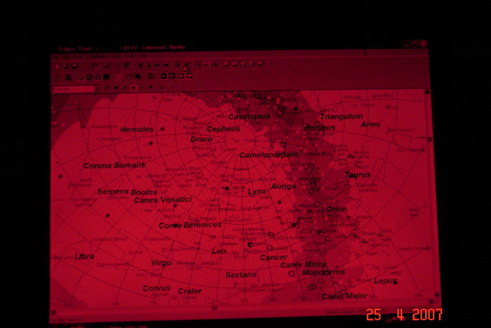

ΔΗΜΗΤΡΗΣ ΣΟΦΟΥΛΗΣ Δημοσιεύτηκε Απρίλιος 26, 2007 Συγγραφέας Δημοσιεύτηκε Απρίλιος 26, 2007 Και τέλος...... Σε πλήρη λειτουργία Δημήτρης
aristarchus Δημοσιεύτηκε Απρίλιος 26, 2007 Δημοσιεύτηκε Απρίλιος 26, 2007 Δημητρη, Το συγκεκριμενο προγραμμα δεν σου επιτρεπει να αλλαξεις τον φωτισμο ωστε να ειναι συμβατο με το σκοταδι και με τα ματια μας (ηδη 99.9% των αλλων προγραμματων διαθετουν "κοκκινη" εκδοση με ενα απλο κλικ). Φιλικά, Αντώνης Αγιομαμίτηςhttp://www.perseus.gr
aristarchus Δημοσιεύτηκε Απρίλιος 26, 2007 Δημοσιεύτηκε Απρίλιος 26, 2007 Εγω ψαχνω για κοκκινα γυαλια αλα Eton Jhon που θα χρησιμευουν κ σαν πλανητικο φιλτρο!!!!Ναι αλλα θα εχεις και αλλα 100 για διανομη σε καθε φιλο στον Παρνωνα επειδη η συγκεκριμενη λυση (α λα Elton John) ειναι για'σενα μονο και ξαχασαμε τους αλλος φιλους στον ιδιο χωρο. Θα τηρηθει σειρα προταιρεοτητως αλα AstroPhysics..!!!Μια ζωη ασχολουμε με τις λιστες της Astro-Physics και τωρα παλι το ιδιο μαζι σου. Πρεπει να βρω νεο χομπυ ... χωρις λιστες αναμονης ... ισως το ψαρεμα. Φιλικά, Αντώνης Αγιομαμίτηςhttp://www.perseus.gr
astrovox Δημοσιεύτηκε Απρίλιος 26, 2007 Δημοσιεύτηκε Απρίλιος 26, 2007 ηδη 99.9% των αλλων προγραμματων διαθετουν "κοκκινη" εκδοση με ενα απλο κλικ Εχω την εντύπωση ότι το night vision κάποιων προγραμμάτων αφήνει και άλλα χρώματα να περάσουν εκτός από το κόκκινο και κατά συνέπεια το φίλτρο αυτό ίσως είναι πιο αποτελεσματικό. Επίσης έχει χρήση και σε άλλες περιπτώσεις όπως το να πρέπει να κάνεις ένα restart ή ακόμα ακόμα να αποφασίσεις να ανοίξεις το laptop κατά τη διάρκεια της παρατήρησης. Εκεί μέχρι να φορτώσει και να διαλέξεις night vision θα είχες ήδη χάσει την προσαρμογή. «I have loved the stars too fondly to be fearful of the night». Sarah Williams, The Old Astronomer
ΔΗΜΗΤΡΗΣ ΣΟΦΟΥΛΗΣ Δημοσιεύτηκε Απρίλιος 26, 2007 Συγγραφέας Δημοσιεύτηκε Απρίλιος 26, 2007 Δημητρη, Το συγκεκριμενο προγραμμα δεν σου επιτρεπει να αλλαξεις τον φωτισμο ωστε να ειναι συμβατο με το σκοταδι και με τα ματια μας (ηδη 99.9% των αλλων προγραμματων διαθετουν "κοκκινη" εκδοση με ενα απλο κλικ). Αντώνη,Το επιτρέπει, πλην όμως το περίγραμμα του προγράμματος αλλα και των Windows παραμένει στα βασικά χρώματα και είναι εκτυφλωτικό. Γίνεται και εκεί αλλαγή, αλλα κάθε φορά που περνάς σε κανονική λειτουργεία θα πρέπει να αλλάζεις το βασικό configuration και εγώ τουλάχιστον το βαριέμαι...Ασε δηλαδή που τα κόκκινα γράμματα μετά το κλίκ εμένα (λογω πρεσβυωπίας) δεν με βολεύουν καθόλου. Δημήτρης
aristarchus Δημοσιεύτηκε Απρίλιος 26, 2007 Δημοσιεύτηκε Απρίλιος 26, 2007 Δημητρη, Εχεις απολυτο δικιο οσον αφορα το περιγραμμα των Windows. Οποτε στησω, φορτωνω το CCDSoft, SkyMap Pro, το TheSky κα. και ειμαι μια χαρα. Αλλα το περιγραμμα οπως περιγραφεις παραμενει στα αρχικα του χρωματα (εμενα προσωπικα δεν με πειραζει καθολου). Φιλικά, Αντώνης Αγιομαμίτηςhttp://www.perseus.gr
