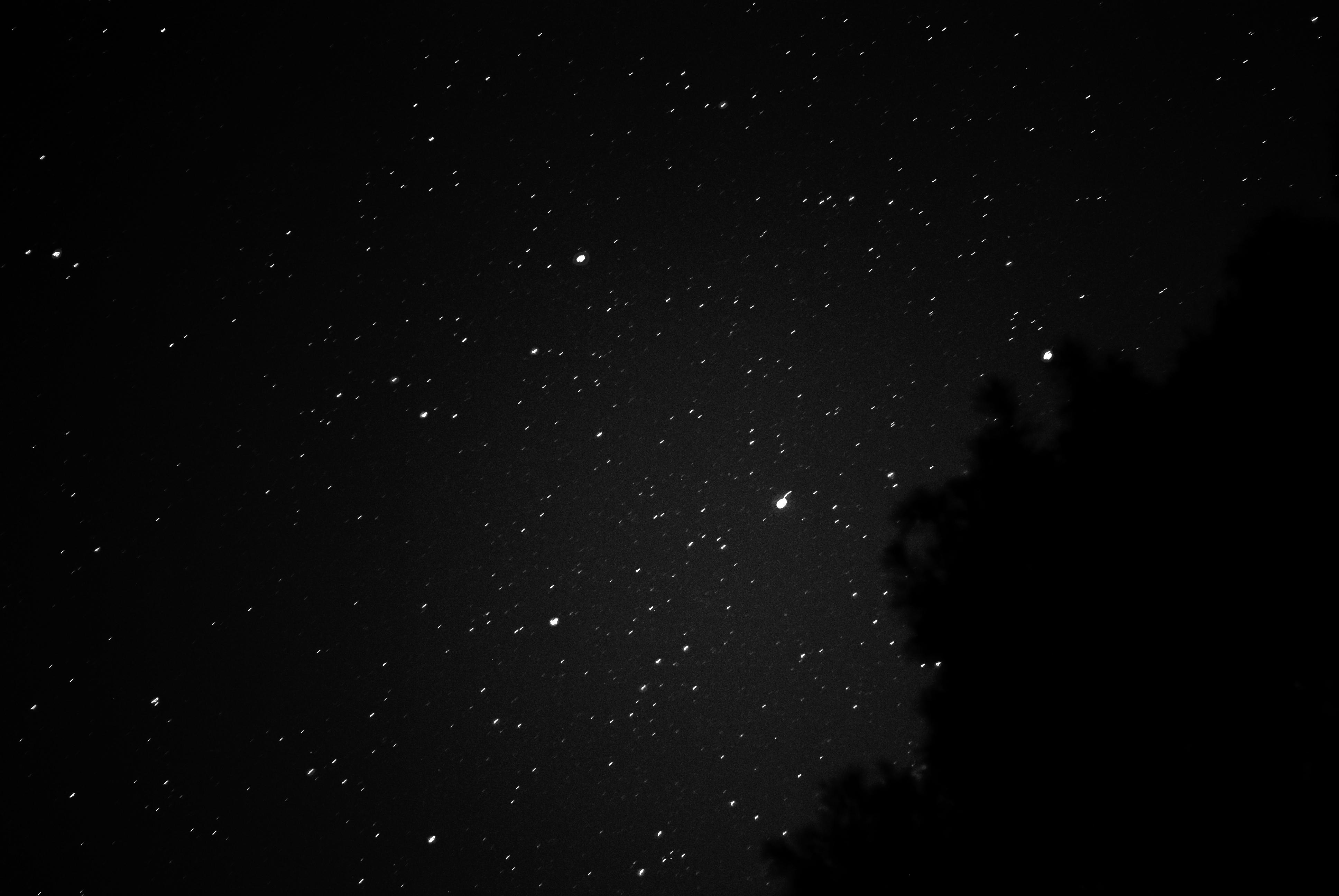

Μια δοκιμη μου nikon d 100 - 800asa - 2" - f8 Μονο η καμερα στον τρποδα

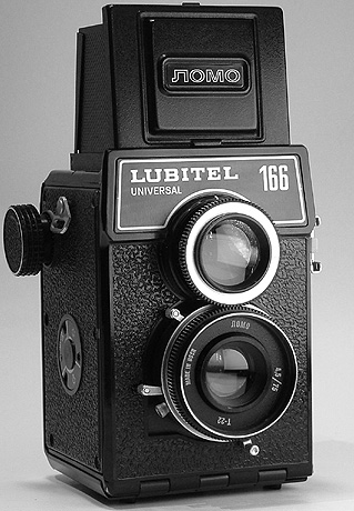

Παλία SLR Δέν έχω
εχω ομως μια lubitel universal 166
λες να κανει?

Η Lubitel έχει αργό φακό και είναι δύσκολο να βρεις κατάλληλα φιλμ σε φορμά 120. Ωστόσο δεν χάνεις τίποτε να δοκιμάσεις. Πάντως μια παλιά Zenit η Praktica μπορείς να την αγοράσεις για ένα κομμάτι ψωμί. Ακόμα και ελατώματα όπως άχρηστο φωτόμετρο ή ανακριβείς ταχύτητες είναι αδιάφορα για εμάς. Το B να δουλεύει φτάνει για φωτογράφηση piggyback.

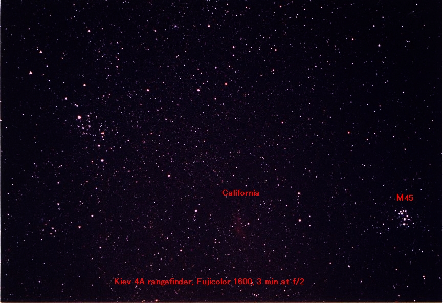

Nick όχι! 15 δευτ σε f/2 είναι 60 σε f/4 (δύο στοπ διαφορά) και πιθανότατα και περισσότερο λόγω σφάλματος αμοιβαιότητας (όσο περνάει ώρα "πεφτει" η ευαισθησία του φίλμ)
Έτσι 3 λεπτά έκθεση σε f/2 ισοδυναμούν θεωρητικά με 12 λεπτά έκθεση σε f/4 (πρακτικά ακόμα παραπάνω ίσως).

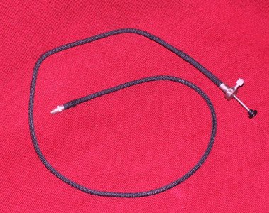

στην επιλογη (Β)
Το κλειστρο μενει οση ωρα θελεις ανοιχτο
το εχω κανενα 2λεπτο

που το βρισκω

Σε καταστήματα φωτογραφικών. Να ζητήσεις να κλειδώνει και να είναι με ροδελάκι,όπως αυτό στην προηγούμενη φωτό, όχι με την δυσχρηστη βίδα σαν αυτό εδώ που πρέπει να χει κανείς ... 3 χέρια για να κάνει δουλιά!

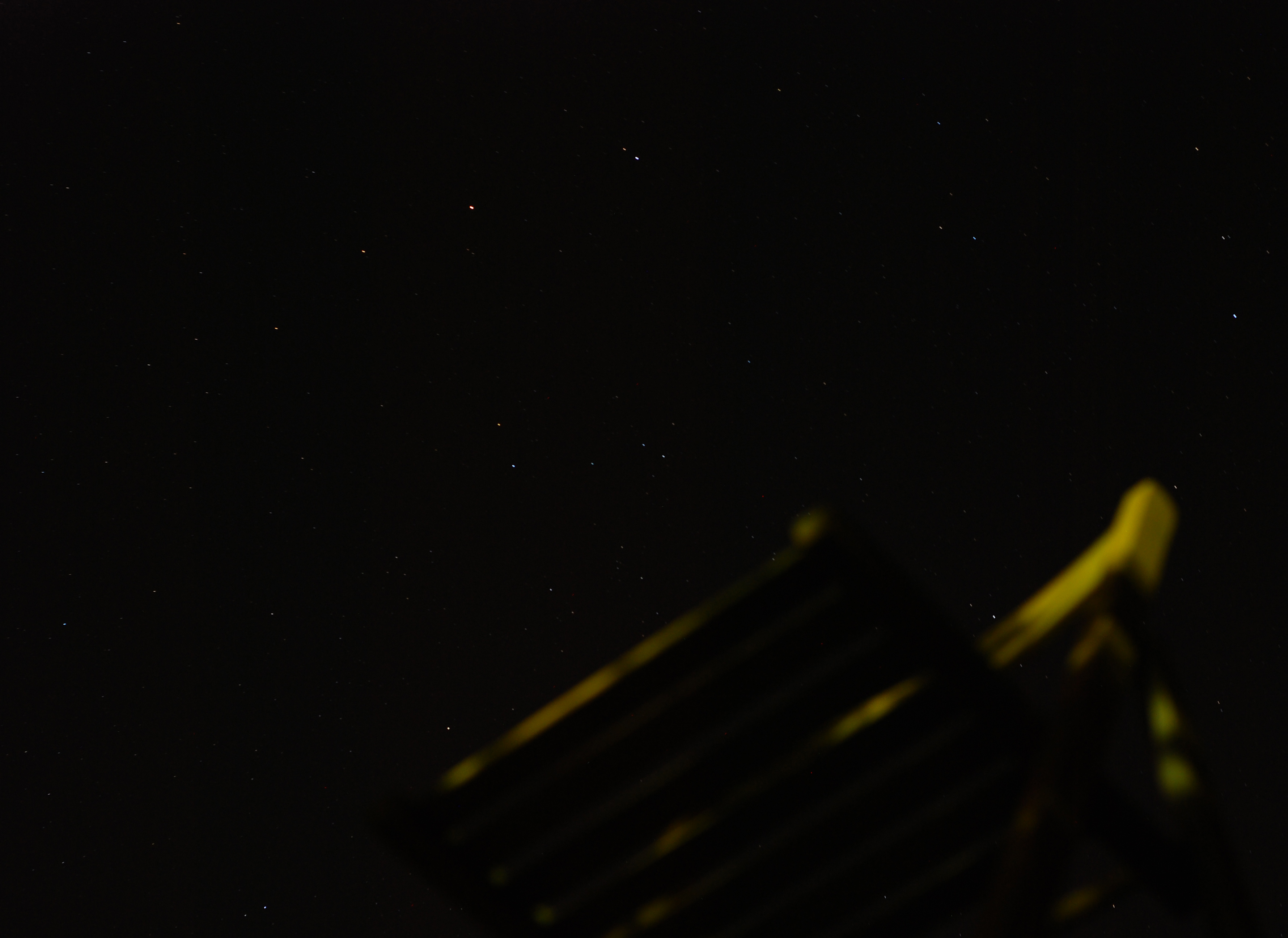

Καλησπέρα. Πρώτη αποπειρα με δυο φωτογραφίες εχτές το βράδυ από την Αγια Κυριακή στο Πικέρμι και θα ηθελα να μάθω πως θα μπορουσα στο photoshop ή με αλλο πρόγραμμα να τις επεξεργαστω για τυχόν κρυμμένη πλροφορία χωρίς όμως να "καψω" το δεντρο ή την καρέκλα. Θα χρειαστεί ξεγύρισμα; υπάρχει κάποιος οδηγός;; Οι φωτογραφιες ειναι τραβηγμένες με Nikon D80 στα 200 iso στα 30" με 50αρι φακο 1,8. Αυτη με την καρεκλα εχει ενα μικρο crop και οι δυο ειναι σε αρχειο Fine λογο μικρης καρτας.
Ευχαριστώ.
             www.star-surfing.com
Σύνδεσμος για σχόλιο
Χωρις να ειμαι ειδικος. Εχω την εντυπωση οτι χωρις οδήγηση με τον φακο που εχεις , μπορεις να τραβηξεις μεχρι 12" εκθεσης , γιατι οπως βλεπω και στις φωτο, εχεις startrails.
Και απο οσο ξερω σε καποιο προγραμμα "κολλανε" απο πανω μια κανονικη ληψη του αντικειμενου πχ καρεκλα , με την απο πισω μεγαλης εκθεσης του ουρανου.

Θα ξαναδοκιμασω με διαφορους χρόνους και iso και λογικα αφου θα πέσω σε χρόνο θα πρέπει να ανεβάσω κ το iso. Παιζω λίγο στο photoshop με τα levels αλλα ουσιαστικα δεν ξερω τι κάνω απλως ανεβοκατεβαζω τις μπάρες αλλά δεν ξερω αν αυτο που βλέπω ειναι πληροφορία ή "θόρυβος".

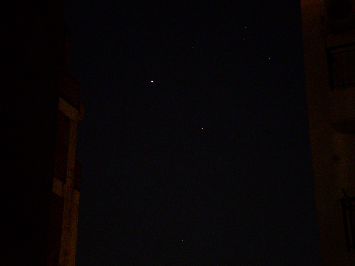

τελικα επαιξα αρκετα και μου βγηκε καπως ετσι. :-k
Δοκίμασες να κάνεις 2 διαφορετικές εκθέσεις και ύστερα να τις ενώσεις;
Μία καλή για τα αστέρια(ή πολλές και μετά stacking) και μία καλή για το τοπίο.
