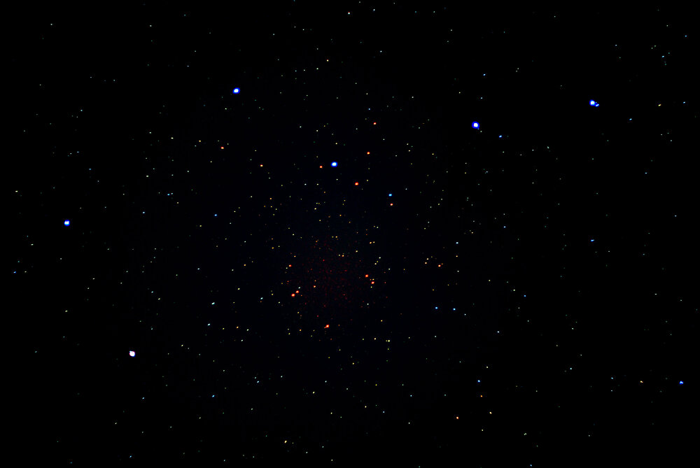

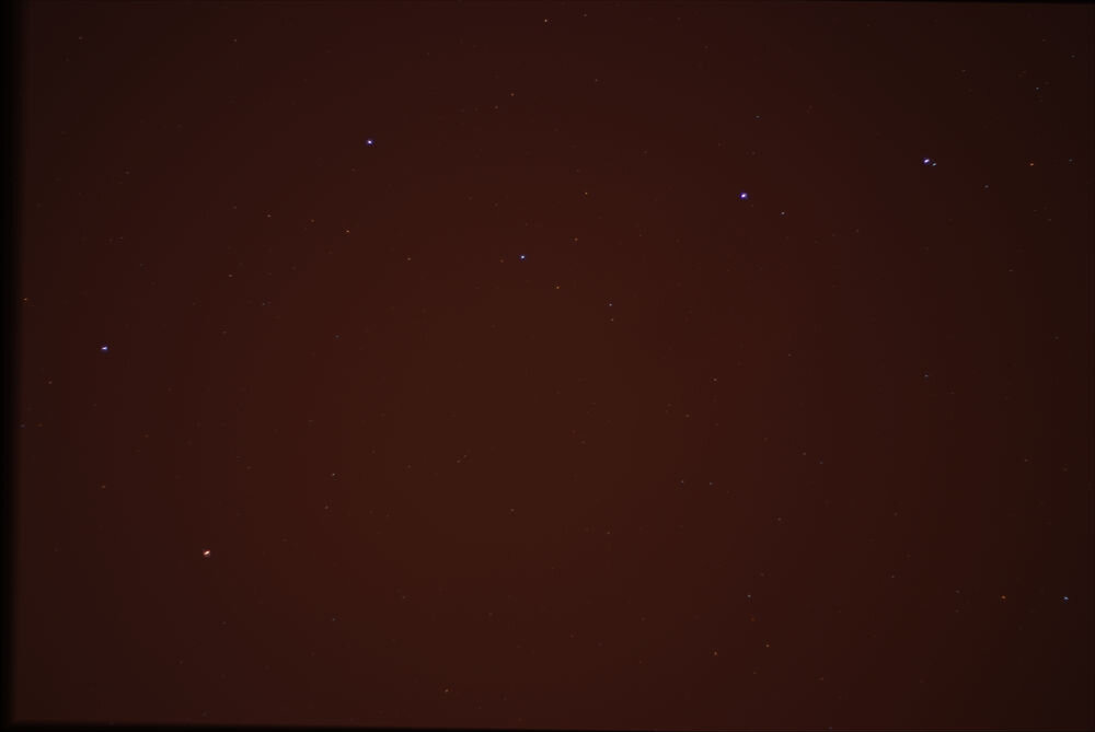

Erisian Δημοσιεύτηκε Μάιος 22, 2014 Δημοσιεύτηκε Μάιος 22, 2014 Kαλησπέρα και πάλι. Ακολούθησα την συμβουλη του Δημήτρη και τράβηξα 20 φωτογραφίες των 12" και 6 darks στα 400 iso και τα στάκαρα στο deepskystacker. Trail νομίζω πια δεν έχω. Η αρχική φώτο απο το πρόγραμμα είναι αυτή. Μετα στο photoshop πείραξα contrast, levels, gamma correction, saturation, color balance. Πως μπορω να την βελτιωσω; εχω πολλα καμενα πιξελ, σωστα; Παρατηρησεις;συμβούλες; κανα οδηγο επεξεργασίας; www.star-surfing.com
songless_bird Δημοσιεύτηκε Μάιος 22, 2014 Δημοσιεύτηκε Μάιος 22, 2014 Δεν μπορω να πω οτι το αποτελεσμα ειναι καλο... Αλλα παρατηρω banding στην πρωτη φωτογραφια Θα σβήσουμε τα φώτα της πόλης των σπιτιώνθα έχουμε απόψε Γιορτή των αστεριών... Η Πούλια θ’ αναλάβει το μπαρ και τα ποτάκαι η Μεγάλη Αρκούδα θα φτιάχνει παγωτά
Erisian Δημοσιεύτηκε Μάιος 22, 2014 Δημοσιεύτηκε Μάιος 22, 2014 Φταίει που το τράβηξα σε Fine ή δεν εχει καμια σχέση; www.star-surfing.com
βολιωτης Δημοσιεύτηκε Μάιος 22, 2014 Δημοσιεύτηκε Μάιος 22, 2014 κανα οδηγο επεξεργασίας; http://www.astrovox.gr/avat/ Τα πάντα ειναι Μαθηματικά.
songless_bird Δημοσιεύτηκε Μάιος 22, 2014 Δημοσιεύτηκε Μάιος 22, 2014 Φταίει που το τράβηξα σε Fine ή δεν εχει καμια σχέση;Τι εννοεις fine; Δεν ξερω απο Nikon... Θα μπορουσες να δοκιμασεις αλλο setup; Πχ να ανεβασεις το iso στα 800, να τραβηξεις καμια 20αρια φωτο των 10" ( τωρα που βλεπω την D80 και τον 50mm γενικα ισχυει ο κανονας 400/εστιακη, αλλα σε αλλους λειτουργει και το 500/εστιακη) ασε μονο το white balance στο auto. Εστιαση manual , τραβαμε παντα σε RAW. Και φυσικα τραβαμε και αναλογα dark σε εκθεση. Θα σβήσουμε τα φώτα της πόλης των σπιτιώνθα έχουμε απόψε Γιορτή των αστεριών... Η Πούλια θ’ αναλάβει το μπαρ και τα ποτάκαι η Μεγάλη Αρκούδα θα φτιάχνει παγωτά
Erisian Δημοσιεύτηκε Μάιος 22, 2014 Δημοσιεύτηκε Μάιος 22, 2014 JPEG FINE. Στα ISO 800 μαζευω πολυ φωτορύπανση. Θα δοκιμασω φυσικα. Σε ευχαριστω και παλι. www.star-surfing.com
Erisian Δημοσιεύτηκε Μάιος 22, 2014 Δημοσιεύτηκε Μάιος 22, 2014 Συγγνωμη εδωσα λαθος στοιχεια. ηταν 160ASA oχι 400. www.star-surfing.com
βολιωτης Δημοσιεύτηκε Μάιος 22, 2014 Δημοσιεύτηκε Μάιος 22, 2014 Το RAW είναι προτιμότερο. Θα ξεκινούσα διαβάζοντας αυτό το άρθρο του Βαγγέλη. http://www.astrovox.gr/avat/dslr.php Τα πάντα ειναι Μαθηματικά.

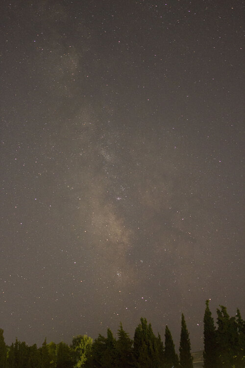

Erisian Δημοσιεύτηκε Αύγουστος 2, 2014 Δημοσιεύτηκε Αύγουστος 2, 2014 Καλησπέρα. Νέα προσπάθεια με μια φωτογραφια στα 1600 iso και την τεχνικη ETTR για την οποια διαβασα στο Internet με χρόνο έκθεσης τα 12" με 50mm 1,8. Βρηκα οτι δεν εχω trail στα 9-10 δευτερολεπτα αλλα χρειαζομουν την υπερεκθεση οποτε το αφησα λιγο παραπανω. Σημάδευα στο περίπου ανάμεσα στον τοξοτη και στον σκορπιό αν θυμάμαι καλά. Στο photoshop πείραξα exposure-vibrance-saturation-temperature-tint-curves. Προσπάθησα να κοψω το βινιεταρισμα απο το lens correction αλλα δεν ειχε ιδιαιτερο αποτελεσμα. Να υποθέσω οτι αυτο το "νεφος" που εχει γράψει είναι μερος του milky way ή ειναι θόρυβος; η φωτο τραβηχτηκε στην παλληνη. 1 www.star-surfing.com
songless_bird Δημοσιεύτηκε Αύγουστος 2, 2014 Δημοσιεύτηκε Αύγουστος 2, 2014 Ναι στην άκρη είναι ο γαλαξίας. Στη φώτο έχεις πιάσει όλο τον αστερισμό του σκορπιου. Θα σβήσουμε τα φώτα της πόλης των σπιτιώνθα έχουμε απόψε Γιορτή των αστεριών... Η Πούλια θ’ αναλάβει το μπαρ και τα ποτάκαι η Μεγάλη Αρκούδα θα φτιάχνει παγωτά
