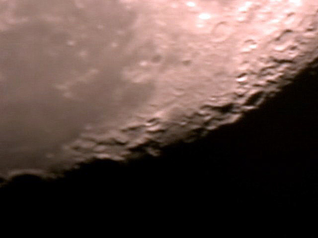

planetman Δημοσιεύτηκε Σεπτέμβριος 25, 2007 Συγγραφέας Δημοσιεύτηκε Σεπτέμβριος 25, 2007 roryt, πολύ καλό το αποτέλεσμα από τον Κρόνο. Έχω δοκιμάσει κι εγώ την ίδια τεχνική με την Minolta Z20 στον Δία ΑΛΛΑ επειδή δεν μπορώ να έχω χειροκίνητες ρυθμίσεις έκθεσης στο βίντεο μου έβγαινε καμμένος. Οπότε και η τελική εικόνα μου έδινε έναν κίτρινο δίσκο με κανένα ίχνος λεπτομέρειας πάνω του. Εσύ πώς το διόρθωσες αυτό; Κι εγώ προτιμώ πλανήτες παρά Σελήνη αλλά χτες η Σελήνη ήταν έξω από το παράθυρό μου οπότε γι' αυτό δοκίμασα πάνω της. ΥΓ: Έχεις δοκιμάσει να παρακολουθείς με το χέρι τον πλανήτη αντί να τραβάς πολλά βίντεο με drift; Ή βγαίνει πολύ κουνημένος μετά; Α και κάτι άλλο: Στις ρυθμίσεις της philips έχει μέχρι 60fps ενώ στα χαρακτηριστικά της παντού γράφουν 90fps. Γιατί; ΠΛΑΝΗΤΑΡΙΟ ΚΡΗΤΗΣ - το κινητό πλανητάριο
roryt Δημοσιεύτηκε Σεπτέμβριος 25, 2007 Δημοσιεύτηκε Σεπτέμβριος 25, 2007 Η κάμερα είχε κάποιες (όχι πολλές) χειροκίνητες ρυθμίσεις έκθεσης. Ξέχνα την παρακολούθηση με το χέρι ; φαντάζομαι ακόμη και Orion Optics UK να είχες και πάλι κουνημένο θα σου βγει. Οσο αφορά τα 90fps πρέπει να είναι θέμα προγράμματος capture και codec που χρησιμοποιείς, αλλά δεν την έχω και δεν ξέρω σίγουρα, κάποιος άλλος θα μπορούσε να σε ενημερώσει καλύτερα σε αυτό.

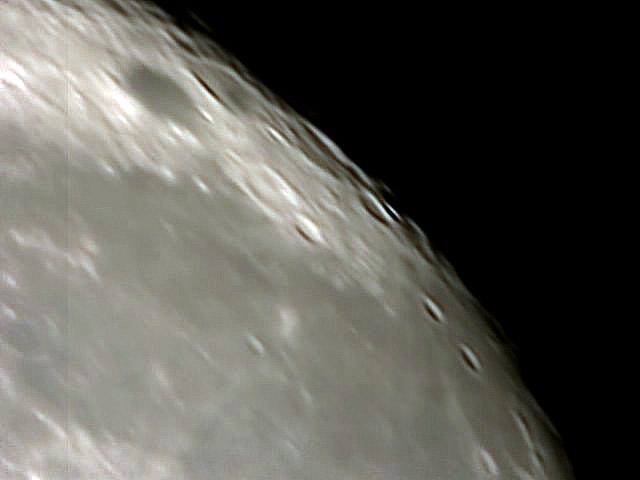

Efstathios Δημοσιεύτηκε Σεπτέμβριος 25, 2007 Δημοσιεύτηκε Σεπτέμβριος 25, 2007 Με dob φωτογραφίες δεν βγαίνουν εύκολα. Οπότε βίντεο. Εδώ μπαίνει το ότι άμα έχεις το μεράκι και προσπαθείς να βγάλεις το καλύτερο με τον εξοπλισμό που έχεις κάνεις φοβερή δουλειά. roryt πολύ καλή δουλειά στον Κρόνο και φυσικά γίνεται και καλύτερα. Τελικά το ιδανικό για dob είναι μία webcam που τραβάει πολλά frames. Αλλά και με την compact μου κάτι γίνεται. Σε μεγάλη μεγένθυνση η εστίαση είναι δύσκολη και είναι μικρή η απόσταση που καθαρίζει η εικόνα. Οπότε πρέπει να βρείς την κατάλληλη εστίαση. Μετά ξεκινάς να τραβάς βίντεο αφήνοντας το θέμα να περνάει μέσα απο το προσοφθάλμιο και με μία κίνηση το ξαναφέρνεις πιό πίσω, ή εφαρμόζεις το drift, απλά θέλει ομαλή κίνηση του dob. Εδώ είναι το πλεονέκτημα του βίντεο, οτι μετά πάς και διαλέγεις τα καλύτερα καρέ. starrynights.blog
planetman Δημοσιεύτηκε Σεπτέμβριος 25, 2007 Συγγραφέας Δημοσιεύτηκε Σεπτέμβριος 25, 2007 Έκανα πατέντα στον αντάπτορα που έφτιαξα για την κάμερα ώστε να μπαίνει πιο μέσα, οπότε τώρα εστιάζει. Η παρακολούθηση τελικά με το χέρι είναι εύκολη, αλλά και πάλι το αποτέλεσμα δεν μου αρέσει. Αυτό είναι το καλύτερο που μπόρεσα. Δεν ξέρω, για Σελήνη είναι καλύτερο το affocal. Ανυπομονώ να το δοκιμάσω σε πλανήτες... ΥΓ: Α, Χρησιμοποιώ επέκταση καλωδίου USB, λέτε να μειώνεται η ποιότητα εικόνας απ' ό, τι αν ήταν μόνο το καλώδιο της κάμερας; ΠΛΑΝΗΤΑΡΙΟ ΚΡΗΤΗΣ - το κινητό πλανητάριο

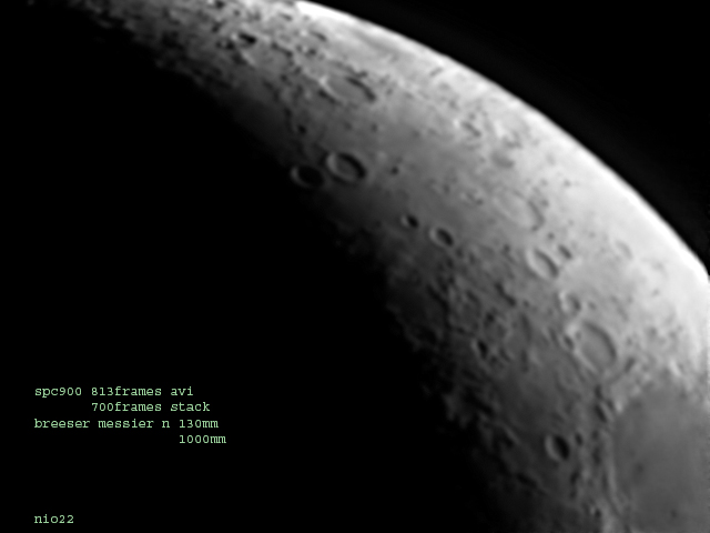

nio22 Δημοσιεύτηκε Σεπτέμβριος 25, 2007 Δημοσιεύτηκε Σεπτέμβριος 25, 2007 planetman!δες μια φωτο που εχω βγαλειμε την spc900 σε prime focus χωρις φιλτραδεν ειναι πολυ καλη! αλλα αμα το παλεψεις θα βγαλεις πολλα meade sn6 f/5_BRESSERmount:skywatcher eq6
nickthegreek13_7 Δημοσιεύτηκε Σεπτέμβριος 26, 2007 Δημοσιεύτηκε Σεπτέμβριος 26, 2007 με την spc900 σε prime focus χωρις φιλτραδεν ειναι πολυ καλη! αλλα αμα το παλεψεις θα βγαλεις πολλα Πέρασε την λίγο Sharpen και βελτιώνεται πολύ.
