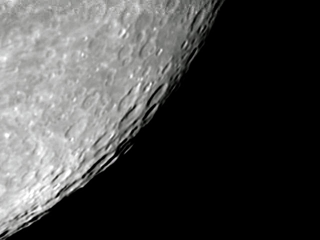

Σήμερα πέρασε ένα laptop από τα χέρια μου οπότε κατάφερα και βγήκα έξω χωρίς την παρεμβολή του τζαμιού. Απλά καμμία σχέση. Δεν περίμενα τόση διαφορά. Πάλι χωρίς φίλτρο.
Αναμονή για Άρη! \:D/
Σύνδεσμος για σχόλιο

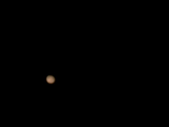

Ορίστε και η 1η προσπάθεια Άρη μαζί με barlow 2x.
Ερώτηση: Σε 8ιντσο τηλεσκόπιο, μέχρι πόση εστιακή απόσταση μπορεί να έχει καλές εικόνες η philips; Μέχρι τι barlow δηλαδή θα μπορώ να χρησιμοποιώ;
Πώς τράβηξες τόσο καλά τον Άρη; Εγώ δεν μπορώ ούτε να εστιάσω!
Δεν ξέρω. Ποιο τηλεσκόπιο χρησιμοποιείς; Το 10" ή το 4.5"; Ίσως οι 4,5" να μην τραβάνε για τόση μεγέθυνση. :-k
Πάντως περίμενα τουλάχιστον να φανεί το σκούρο κανάλι. Είναι αρκετά μεγάλος για να φανεί. Δεν ξέρω, μάλλον η κάμερα δεν έχει τόση ευαισθησία σε χρώματα σε τέτοιες συνθήκες...

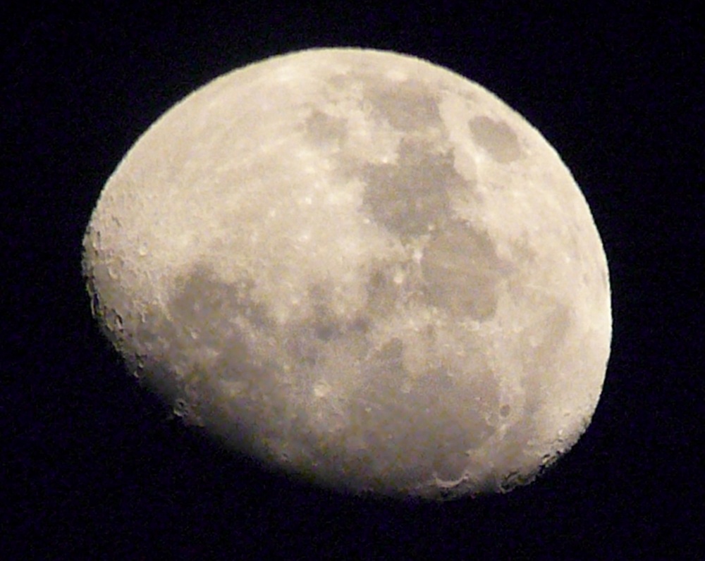

Planetman κοιτα τι εβγαλα με την φωτογραφικη μου και με το τοτε Bresser 70/700mm του Lidl...
Ομορφη δεν ειναι? Καθαρη καθαρη και χωρις τρελη εοεξεργασια...
Και μαλιστα χωρις να ακολουθω τον στοχο με την ισημερινη του. Απλα πολυ γρηγορη φωτογραφια.
Τι λες θα κανω κατι αντιστοιχο με το Dob moy?
