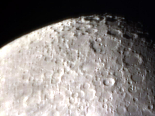

planetman Δημοσιεύτηκε Σεπτέμβριος 26, 2007 Συγγραφέας Δημοσιεύτηκε Σεπτέμβριος 26, 2007 nio22, απ' ότι βλέπω οι φωτογραφίες μας κατατάσσονται στην ίδια περίπου κατηγορία ποιότητας. Πάντως δεν με ικανοποιεί το αποτέλεσμα για Σελήνη και δεν νομίζω ότι φταίει η έλλειψη Ισημερινής. Στο βίντεο που έβγαλα ήταν σταθερή η εικόνα και με περίπου 2000 frames. Απλώς δεν εστιάζει αρκετά σωστά ώστε να είναι τελείως καθαρή. Επιμένω ότι με τον συγκεκριμένο εξοπλισμό, προτιμώ την μέθοδο affocal, έχω καλύτερα αποτελέσματα. Για πλανήτες νομίζω αλλάζει το πράγμα, αν και δεν το έχω δοκιμάσει ακόμη... ΠΛΑΝΗΤΑΡΙΟ ΚΡΗΤΗΣ - το κινητό πλανητάριο

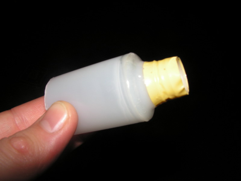

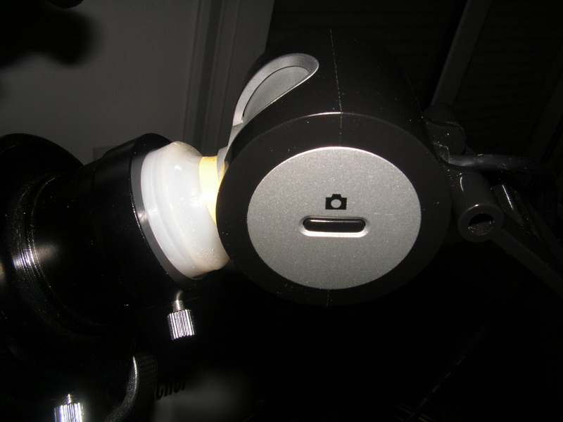

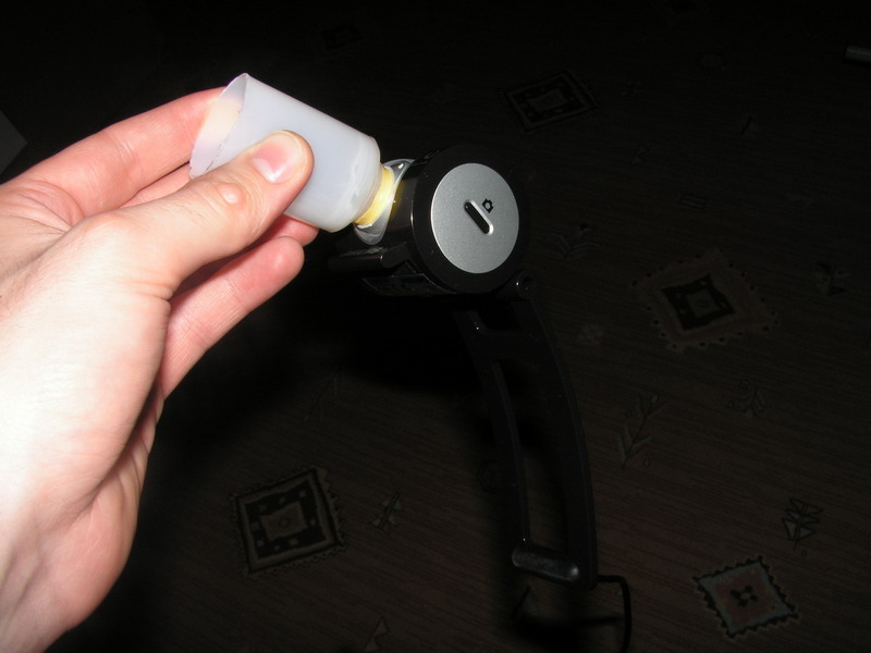

planetman Δημοσιεύτηκε Σεπτέμβριος 27, 2007 Συγγραφέας Δημοσιεύτηκε Σεπτέμβριος 27, 2007 Εδώ φαίνεται και ο αυτοσχέδιος αντάπτορας που έφτιαξα. Είναι 2 κομμάτια πλαστικό κολλημένα. Το ένα είναι από κουτάκι φιλμ και το δεύτερο είναι το στόμιο ενός φυαλιδίου που χρησιμοποιούσα για υγρό φακών επαφής. Όλο το σύστημα πάνω στο τηλεσκόπιο Βιδώνει παρακαλώ πάνω στην κάμερα Ο αντάπτορας ΠΛΑΝΗΤΑΡΙΟ ΚΡΗΤΗΣ - το κινητό πλανητάριο
planetman Δημοσιεύτηκε Σεπτέμβριος 29, 2007 Συγγραφέας Δημοσιεύτηκε Σεπτέμβριος 29, 2007 Μπορεί να μου πει κάποιος τι κάνω λάθος; Αυτή η καμερούλα οφείλει να έχει καλύτερες εικόνες Σελήνης ή μήπως αυτό είναι έτσι κι αλλιώς; ΠΛΑΝΗΤΑΡΙΟ ΚΡΗΤΗΣ - το κινητό πλανητάριο

planetman Δημοσιεύτηκε Σεπτέμβριος 30, 2007 Συγγραφέας Δημοσιεύτηκε Σεπτέμβριος 30, 2007 Γιώργο, προσπαθώ να καταλάβω γιατί το DOB δεν κάνει γι' αυτό που πάω να κάνω αλλά δεν καταλαβαίνω. Σημαδεύω Σελήνη και τραβάω βίντεο με 60fps. Η Σελήνη κυλάει ομαλά στην οθόνη αλλά εγώ τραβάω βίντεο. Το βίντεο αποτελείται από αυτόνομες εικόνες. Το registax διαλέγει τις καλύτερες και φτιάχνει την τελική εικόνα. Ποιό είναι το πρόβλημα; Δηλαδή αν είχα οδήγηση, κάθε εικόνα του βίντεο θα ήταν καθαρότερη; Γιατί; ΠΛΑΝΗΤΑΡΙΟ ΚΡΗΤΗΣ - το κινητό πλανητάριο
ΣΕΡΡΕΣ Δημοσιεύτηκε Σεπτέμβριος 30, 2007 Δημοσιεύτηκε Σεπτέμβριος 30, 2007 Όσο κινείται η σελήνη αλλάζει και η φωτεινότητα στην εικόνα.Είναι και αυτός ένας παράγοντας. Αυτή την φωτό την έβγαλα από το power dvd ενώ έπαιζε το πρώτο βίντεο που τράβηξα. Το registax τι κάνει ακριβώς;; Χωρίζει τα frames του βίντεου;; Η Σελήνη με webcam μάρκας ''μέκαψες'' από 10'' dob. Κυριάκος Καβακλιώτης 41 . 05΄. 55΄΄ Ν23 . 33΄. 25΄΄ Ε
planetman Δημοσιεύτηκε Σεπτέμβριος 30, 2007 Συγγραφέας Δημοσιεύτηκε Σεπτέμβριος 30, 2007 ΣΕΡΡΕΣ, εσύ έχεις καλύτερη εικόνα με χειρότερη webcam και με μία μόνο shot από βίντεο! Το registax διαλέγει όλες τις καλές φωτογραφίες και φτιάχνει το τελικό αποτέλεσμα. Αν δουλέψεις εσύ το registax, θα έχεις πολύ καλύτερο αποτέλεσμα. Οπότε κάτι κάνω λάθος, τι; Παίζει να μην φτάνουν την κάμερα οι 8 ίντσες επειδή κάνει πολύ ζουμ και δεν εστιάζει σωστά; ΠΛΑΝΗΤΑΡΙΟ ΚΡΗΤΗΣ - το κινητό πλανητάριο
nickthegreek13_7 Δημοσιεύτηκε Σεπτέμβριος 30, 2007 Δημοσιεύτηκε Σεπτέμβριος 30, 2007 Το registax τι κάνει ακριβώς;; Χωρίζει τα frames του βίντεου;; Όχι, διαγράφεις τα "κακά" frames και κρατάς τα καλύτερα.Το Registax δεν κάνει τίποτα απο μόνο του.
roryt Δημοσιεύτηκε Οκτώβριος 1, 2007 Δημοσιεύτηκε Οκτώβριος 1, 2007 Ενας από τους λόγους που σου βγαίνουν έτσι είναι η εστίαση, είσαι φλου, δοκίμασες την Hartman ; δεν είναι υπερβολή, πρέπει να αφιερώσεις χρόνο στην εστίαση. Μετά είναι αυτό που ρώταγες από την αρχή, οι ρυθμίσεις του προγράμματος capture. Εχω και μια αμφιβολία και κατά πόσο η πατέντα σου κρατάει το CCD κάθετο, ή σου φεύγει λίγο υπό γωνία - αλλά αυτό μόνο εσύ μπορείς να το ελέγξεις. Και τέλος, το registax και γενικά όλα τα προγράμματα, έχουν τις δικιές τους τεχνικές, δεν είναι απλά του ρίχνω μέσα το βίντεο και αυτό κάνει τα ρέστα. ΨΑΞΕ ΣΤΟ FORUM και στον Ιντερνετ για να δεις τι χρησιμοποιεί ο καθένας, που και γιατί. Και κάτι άλλο, ξέρεις γιατί από την αρχή σου έλεγα ότι η μέθοδος drift δεν δουλεύει καλά στην Σελήνη ; γιατί το registax (και άλλα) δουλέυουν καλύτερα με σταθερά και κεντραρισμένα (όσο το δυνατόν) σημεία και στόχους. Εσυ εχεις ολόκληρη την Σελήνη να κάνει drift, φαντάζομαι δεν έχεις κάνει ppmcenter κλπ, οπότε.... Το stacking σου βγαίνει "κουνημένο". Και φυσικά υπάρχουν 1000 άλλοι παράγοντες (seeing, collimation, αέρας, σκόνη κλπ στο πρωτέυον ή/και στο CCD, κλπ κλπ. Οσο αφορά αυτό που λέει ο Γιώργος, δεν θα είμουν τόσο δογματικός, αλλά στην ουσία έχει δίκιο: χωρίς tracking........άστα
planetman Δημοσιεύτηκε Οκτώβριος 1, 2007 Συγγραφέας Δημοσιεύτηκε Οκτώβριος 1, 2007 Παίζει να μην φτάνουν την κάμερα οι 8 ίντσες επειδή κάνει πολύ ζουμ και δεν εστιάζει σωστά; Αυτό δεν υπάρχει περίπτωση να ισχύει; Υπολογίζω χονδρικά ότι κάνει 400x. ΠΛΑΝΗΤΑΡΙΟ ΚΡΗΤΗΣ - το κινητό πλανητάριο
giorgosgr Δημοσιεύτηκε Οκτώβριος 1, 2007 Δημοσιεύτηκε Οκτώβριος 1, 2007 Το βίντεο αποτελείται από αυτόνομες εικόνες Από κουνημένες αυτόνομες εικόνες.Πάρε ισημερινό τηλεσκόπιο. Facebook Giorgos'' videoastronomy page https://www.facebook.com/videoastronomy/
planetman Δημοσιεύτηκε Οκτώβριος 1, 2007 Συγγραφέας Δημοσιεύτηκε Οκτώβριος 1, 2007 Από κουνημένες αυτόνομες εικόνες.Πάρε ισημερινό τηλεσκόπιο. Ομολογώ ότι με αυτή σου την πρόταση κάτι ξεκαθάρισε μέσα μου. Θέλεις να πεις ότι επειδή η Σελήνη κινείται στο πεδίο, οι εικόνες βγαίνουν κουνημένες; Όταν τραβάω βίντεο 60fps, σημαίνει ότι ο max χρόνος έκθεσης για κάθε φωτογραφία δεν μπορεί να είναι πάνω από 1/60s. Εγώ το ρυθμίζω αυτό και τον μειώνω αρκετά ώστε να μην φαίνεται καμένη. Σωστά; Και η Σελήνη δεν κινείται με ιλιγγιώδη ταχύτητα μέσα στο πεδίο μου, οπότε χρόνος μικρότερος από 1/60s δεν μου φαίνεται αρκετός για να βγει κουνημένη η φωτογραφία. Και το θέμα είναι ότι και στην οθόνη δεν βλέπω καθαρή εικόνα, οπότε επιμένω ότι δεν μπορεί να εστιάσει σωστά. Όσο για το ισημερινό τηλεσκόπιο, δεν νομίζω ότι θα το προτιμήσω, όχι ακόμη τουλάχιστον. roryt, όσον αφορά την Hartman, νομίζω ότι έχω γενικότερο πρόβλημα εστίασης, δεν μπορώ να εστιάσω καν χονδρικά. Απ' την οθόνη, βλέπω τί γίνεται. Ο αισθητήρας πιστεύω είναι κάθετος, το registax βέβαια δεν έχω δουλέψει πολύ. Τέλοσπάντων, περιμένω και ένα laptopάκι για να έχω πιο ολοκληρωμένα αποτελέσματα. ΥΓ: Υπόψιν ότι τα μέχρι τώρα αποτελέσματα είναι μέσα από παράθυρο. Λες; ΠΛΑΝΗΤΑΡΙΟ ΚΡΗΤΗΣ - το κινητό πλανητάριο
giorgosgr Δημοσιεύτηκε Οκτώβριος 1, 2007 Δημοσιεύτηκε Οκτώβριος 1, 2007 Η μεγέθυνση είναι μεγάλη και 1/60 είναι αρκετό για να μην έχεις εικόνα "κρύσταλλο". Facebook Giorgos'' videoastronomy page https://www.facebook.com/videoastronomy/
roryt Δημοσιεύτηκε Οκτώβριος 2, 2007 Δημοσιεύτηκε Οκτώβριος 2, 2007 Από κουνημένες αυτόνομες εικόνες.Γιώργο υπερβάλεις, με 60fps όλο και κάτι βγάζειςοπότε χρόνος μικρότερος από 1/60s δεν μου φαίνεται αρκετός για να βγει κουνημένη η φωτογραφία.τουλαχιστον θα έπρεπε να είχες κάποιο καλύτερο αποτέλεσμαΚαι το θέμα είναι ότι και στην οθόνη δεν βλέπω καθαρή εικόνα' date=' οπότε επιμένω ότι [b']δεν μπορεί να εστιάσει σωστά[/b]. αυτό σου είπα και εγώ, είσαι φλου. Το ποιό πιθανόν η πατέντα να μην βάζει αρκετά μέσα το CCD, και είσαι λιιιιγο πριν την σωστή εστίαση. Για αυτό θες την Hartman, μόνο έτσι θα ξέρεις αν έχεις focus ή όχιΥΓ: Υπόψιν ότι τα μέχρι τώρα αποτελέσματα είναι μέσα από παράθυρο. Λες; [/quote']Εεε, τι λες, δεν παίζει ρόλο ; όχι για την εστίαση, αλλά στην καθαρότητα. Δεν φωτογραφίζουν μέσα από το τζάμι.
planetman Δημοσιεύτηκε Οκτώβριος 2, 2007 Συγγραφέας Δημοσιεύτηκε Οκτώβριος 2, 2007 αυτό σου είπα και εγώ, είσαι φλου. Το ποιό πιθανόν η πατέντα να μην βάζει αρκετά μέσα το CCD, και είσαι λιιιιγο πριν την σωστή εστίαση. Δεν παίζει αυτό διότι η εστίαση που κάνω δεν είναι τέρμα μέσα, αν μπω λίγο πιο μέσα, αφεστιάζει πάλι. Υπάρχει χώρος... Εεε, τι λες, δεν παίζει ρόλο ; όχι για την εστίαση, αλλά στην καθαρότητα. Δεν φωτογραφίζουν μέσα από το τζάμι. Το ξέρω ότι παίζει ρόλο αλλά προς το παρόν δεν έχω άλλη επιλογή, δεν έχω laptop. Θα δώσω κι άλλα αποτελέσματα μόλις μου έρθει ένα. Είμαι στην αναμονή... ΠΛΑΝΗΤΑΡΙΟ ΚΡΗΤΗΣ - το κινητό πλανητάριο
