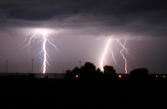

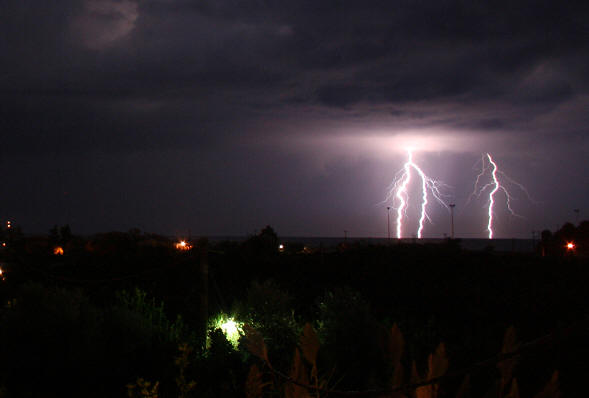

elias Δημοσιεύτηκε Σεπτέμβριος 4, 2007 Δημοσιεύτηκε Σεπτέμβριος 4, 2007 Φίλε Τηλέμαχε για να φωτογράφησης αστραπές το βραδύ τοποθέτησε τη μηχανή σε τρίποδα και στρέψε την προς μια περιοχή του ουρανού οπού προηγουμένως σημειωθήκαν αστραπές. Εστίασε στο άπειρο και ρύθμισε την μηχανή σε ταχύτητα φωτοφράκτη Β με f-stop 8 και iso 100. Άφησε το φωτοφράκτη ανοιχτό ώστε να αποτυπωθούν αρκετές αστραπές και μετά κλειστών. Αν υπάρχει αρκετό φως περιβάλλοντος στον ουρανό περιόρισε την έκθεση σε 5- 20 δευτερόλεπτα. Παρακάτω βλέπεις τα δικά μου αποτελέσματα καλή ευτυχία. pics 2 pics 1 SILENCE OF UNIVERSE
Heal Δημοσιεύτηκε Σεπτέμβριος 4, 2007 Δημοσιεύτηκε Σεπτέμβριος 4, 2007 Ηλία πολύ ωραίες είναι οι φωτογραφίες σου, τί ώρα τις τράβηξες; Είναι με βάση το πρωτόκολλο που αναφέρεις στην παραπάνω δημοσίευση; Κώστας
elias Δημοσιεύτηκε Σεπτέμβριος 4, 2007 Δημοσιεύτηκε Σεπτέμβριος 4, 2007 Είχε δύση ο ήλιος καμιά ώρα όσο για τις ρύθμισης είναι αυτές που ανέφερα. SILENCE OF UNIVERSE

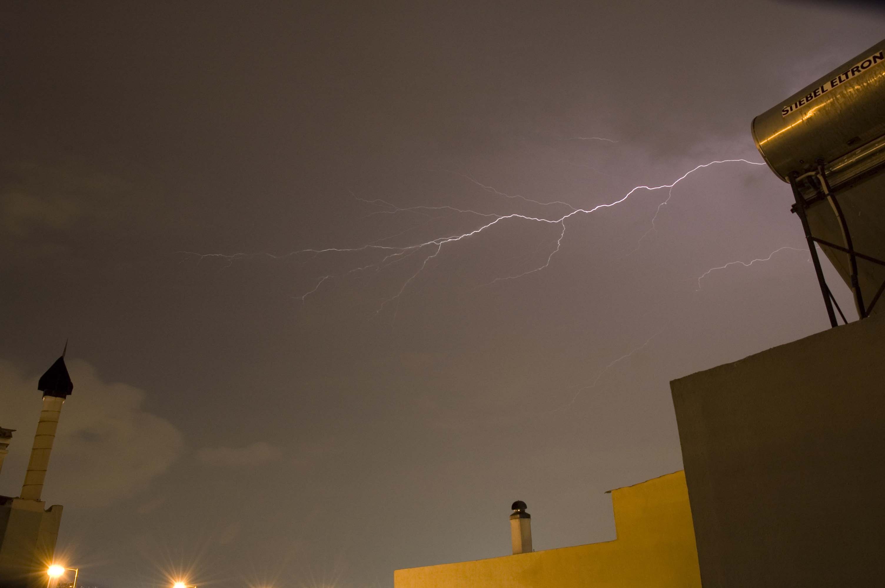

Kefalas George Δημοσιεύτηκε Σεπτέμβριος 5, 2007 Δημοσιεύτηκε Σεπτέμβριος 5, 2007 Να μια που εβγαλα περισυ απο την ταρατσα του σπιτιου μου βαζοντας εκθεσεις των 30 sec με iso200 Περιμενω να σχολασει ο ουρανος να συναντησω τα αστρα...

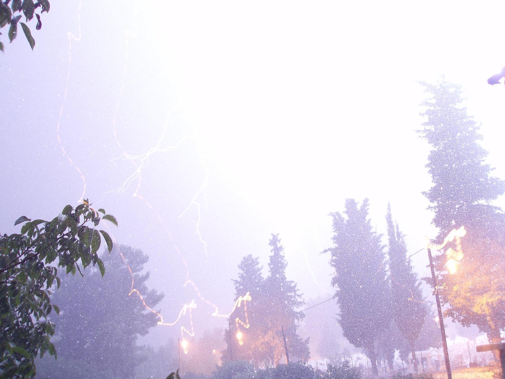

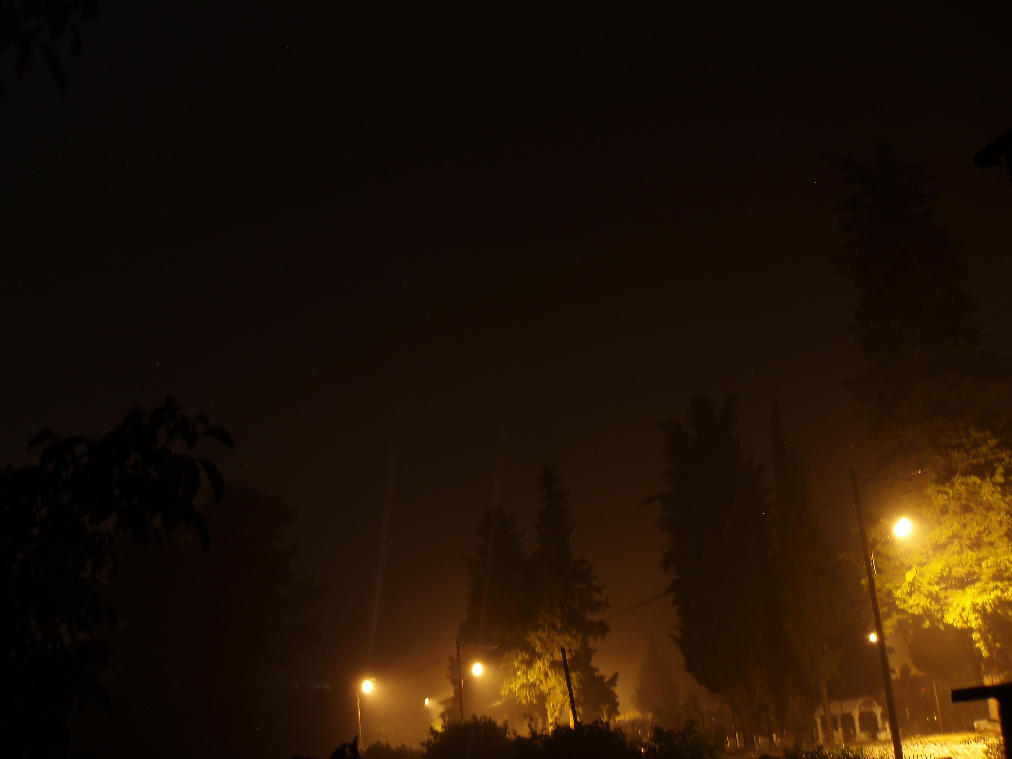

ΣΕΡΡΕΣ Δημοσιεύτηκε Σεπτέμβριος 6, 2007 Δημοσιεύτηκε Σεπτέμβριος 6, 2007 Ωραίες εικόνες. Πολύ ενδιαφέρων και το θέμα. Πριν δυο μέρες είχε μπουρίνι εδώ στις Σέρρες. Το βράδυ λοιπόν κατά τις 2, ξημερώματα δλδ, άρχισαν να πέφτουν πολλοί κεραυνοί εδώ γύρω από την γειτονιά μου (μένω δίπλα από τα νεκροταφεία και πάρα πολλά κυπαρίσσια είναι καμμένα λόγο κεραυνών) οπότε παίρνω την OLYMPUS μ DIGITAL 800, ανοίγω το παράθυρο του δωματίου μου και περιμένω (χωρίς τρίποδα)!! Είχα βάλει ISO 64 στα 4 sec (δεν έχει πιο πολλά) και f 2.8 (ρυθμίζεται μόνο του δυστυχώς). Και εκεί που περίμενα.... σκάει ένας στα 50 μέτρα.... ΑΜΑΝ!!!! Ενώ περίμενα... Κυριάκος Καβακλιώτης 41 . 05΄. 55΄΄ Ν23 . 33΄. 25΄΄ Ε
ΣΕΡΡΕΣ Δημοσιεύτηκε Σεπτέμβριος 6, 2007 Δημοσιεύτηκε Σεπτέμβριος 6, 2007 Φυσικά τρόμαξα και φαίνεται ακόμα και στην εικόνα αν δείτε τις γραμμές που έγιναν από τις λάμπες.... Βέβαια δεν ξέρω που ακριβώς έπεσε γιατί εκείνη την ώρα είχα κλειστά τα μάτια μου... αλλά το αισθάνθηκα καλά... Δεν μπορώ να καταλάβω αν ο κεραυνός φαίνεται στην εικόνα. Κάτι φαίνεται να την διασχίζει από πάνω αριστερά προς κάτω δεξιά.. Κυριάκος Καβακλιώτης 41 . 05΄. 55΄΄ Ν23 . 33΄. 25΄΄ Ε
vag_stephanou Δημοσιεύτηκε Σεπτέμβριος 6, 2007 Δημοσιεύτηκε Σεπτέμβριος 6, 2007 Η τρομάρα σου είναι κατανοητή, αλλά αν δε το έλεγες είναι εύκολα πιστευτό πως απλά οι λάμπες τράβηξαν τον κεραυνό!! Αυτή η ψευδαίσθηση δίνεται στην εικόνα!
ΣΕΡΡΕΣ Δημοσιεύτηκε Σεπτέμβριος 6, 2007 Δημοσιεύτηκε Σεπτέμβριος 6, 2007 Υ.Γ. Φαίνονται και κανά δυο κυπαρίσσια που δεν έχουν κορυφές λόγο κεραυνών. Και μάλιστα στο ένα ήμουν αρκετά κοντά για να νιώσω το τράβηγμα από τον ηλεκτρισμό... Κ ο προπαππούς μου σκοτώθηκε από κεραυνό!! (Μακριά από μας) Κυριάκος Καβακλιώτης 41 . 05΄. 55΄΄ Ν23 . 33΄. 25΄΄ Ε

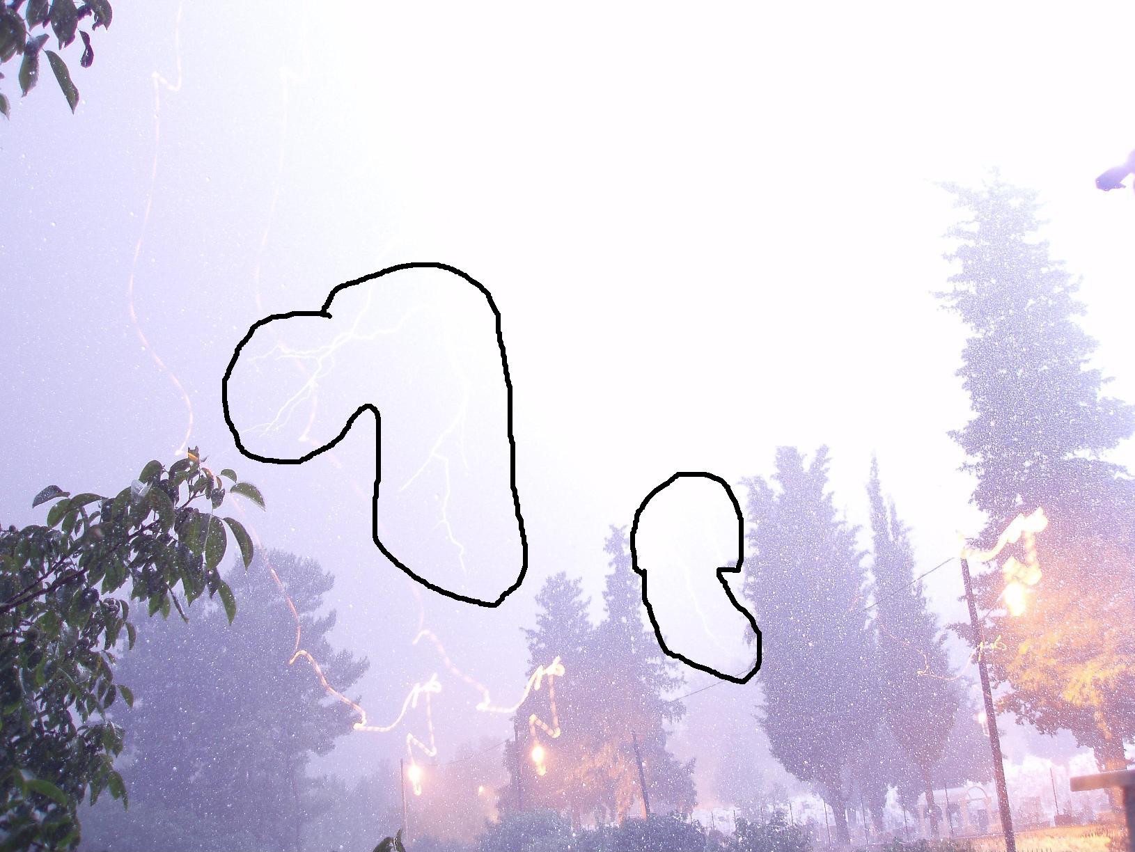

ΣΕΡΡΕΣ Δημοσιεύτηκε Σεπτέμβριος 6, 2007 Δημοσιεύτηκε Σεπτέμβριος 6, 2007 Νομίζω ότι αυτά που κύκλωσα είναι από τον κεραυνό! Κυριάκος Καβακλιώτης 41 . 05΄. 55΄΄ Ν23 . 33΄. 25΄΄ Ε
