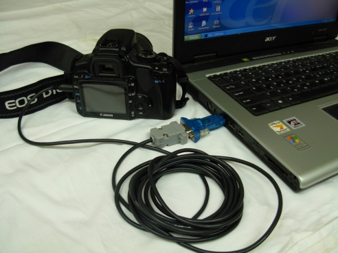

temp Δημοσιεύτηκε Οκτώβριος 31, 2007 Μοιραστείτε Δημοσιεύτηκε Οκτώβριος 31, 2007 Canon DSLR CONTROLLER COM PORT & USB[/img] Αγαπητοι φιλοι, οταν αρχισα αυτη την κατασκευη ειχα να αντιμετωπισω τα εξης προβληματα ... 1) Να μπορω να χειριστω την μηχανη τοσο απο το Desktop Computer μου οσο και απο το Laptop. 2) Ξερω οτι η USB θυρα εχει καποια προβληματα οταν η αποσταση του καλωδιου της ξεπερναει τα 5 μετρα με αποτελεσμα η επεκτασιμοτητα της να ειναι περιορισμενη. Δηλαδη ζηταει προεκτασεις καλωδιων με ενισχυτη USB ενσωματωμενο τα οποια δυσκολα βρισκω πια. Αρα καλο θα ηταν να χρησιμοποιησω την σειριακη θυρα η οποια ουτως η αλλως "καθοταν". 3) επισης ηθελα να οδηγω την φωτογραφικη μηχανη απο την σειριακη θυρα χωρις να επιβαρυνω τον ηδη παλιο υπολογιστη μου με επιπλεον φορτιο σε αλλη μια USB θυρα (η μια ηδη χρησιμοποιειται για το ποντικι και η αλλη για το DeepSky imager στον ελεγχο του τηλεσκοπιου.Εξ αλλου και οι υπολοιπες ειναι "δωσμενες" στον εκτυπωτη και στο Scanner). 4) Να αποφυγω conflicts με αλλες συσκευες της Canon (Το printer και το Scanner μου ειναι της Canon και ηδη δημιουργουνται προβληματα στους drivers πολλες φορες οταν συνδεω και αλλη συσκευη στην USB). 5) Επρεπε ομως να μπορω να δουλεψω την μηχανη μου και στο Laptop. Aλλα εδω αναγκαστικα θα επρεπε να δοθει η εντολη στο κλειστρο απο την USB θυρα μιας και το Laptop δεν διαθετει ουτε σειριακη αλλα ουτε παραλληλη. 6) Ηθελα να βλεπω το counter της φωτογραφικης στην οθονη του υπολογιστη μου και οχι να σκυβω σε καποιες περιεργες γωνιες που αναγκαζα να κανει ο σωληνας του τηλεσκοπιου. 7) Να χρησιμοποιω ταυτοχρονα το DeepSky imager για την οδηγηση του τηλεσκοπιου ωστε να ξερω ποτε θα "σταματησω" μια Long Exposure. Το καλωδιο απο την σειριακη να ειναι απλο στη κατασκευη,φτηνο και ευκολοχρηστο, αλλα.. το κυριοτερο να ειναι επεκτασιμο οσα μετρα θελω εγω χωρις τους περιορισμους της USB. Σε ολα τα παραπανω την λυση μου εδωσαν οι μικροι "USB to Serial converters" , ενα απλο κυκλωμα για το κλεισιμο του shutter το οποιο χωραει μεσα στο σειριακο θηλυκο φις,και αρκετη δουλεια να γραψω το προγραμμα που θα οδηγει ολα αυτα. Πιστευω οτι η προσπαθεια μου ισως να βοηθησει καποιους απο τους κατοχους Canon. Εδω θα βρειτε τα υπολοιπα http://www.freewebs.com/dslrcontrollercostas/ To site ειναι ακομα υπο κατασκευη για αυτο ζητω την ελαστικοτητα και την επιεικεια σας! http://www.freewebs.com/dslrcontrollercostas/ Σύνδεσμος για σχόλιο Κοινή χρήση σε άλλους ιστότοπους More sharing options...
temp Δημοσιεύτηκε Οκτώβριος 31, 2007 Συγγραφέας Μοιραστείτε Δημοσιεύτηκε Οκτώβριος 31, 2007 Συγνωμη παιδια που ξαναποσταρω συμπληρωματικαΔεν εβαλα το κοστος κατασκευης το οποιο ειναι Κοστος κατασκευης καλωδιο συνδεσης μικροτερο απο 3 Ευρω USB to Serial converter 12 Ευρω (το USB to Serial converter το αγορασα απο την Cosmodata στην Στουρναρη,πιθανως καπου αλλου να ειναι φθηνοτερο) http://www.freewebs.com/dslrcontrollercostas/ Σύνδεσμος για σχόλιο Κοινή χρήση σε άλλους ιστότοπους More sharing options...

temp Δημοσιεύτηκε Νοέμβριος 1, 2007 Συγγραφέας Μοιραστείτε Δημοσιεύτηκε Νοέμβριος 1, 2007 Φιλοι μου Επειδη σε καποιο αλλο φορουμ (αμιγως φωτογραφικο)μου τεθηκε το ερωτημα αν μπορει να τρεχουμεταυτοχρονα και το προγραμμα της εταιρειας της μηχανης στο Desktop (?)η απαντηση ειναι ΝΑΙΟυσιαστικα μπορει να δουλευτει παραλληλακαι ταυτοχρονα με το προγραμμα της εταιριας να σου δωση τα επιπλεον που δεν σου δινει τοπρογραμμα της εταιριας δηλαδη το Long exposure(Βulb) και τιμερ στην οθονη σου να βλεπεις τι σου γινεται.Για τις υπολοιπες ρυθμισεις (διαφραγματα ταχυτητες white balance,iso film,autofocus κλπ)χρησιμοποιεις το προγραμμα της εταιριαςΕφ οσον τα εδινε το προγραμμα της εταιρειας δενυπηρχε λογος να τα συμπεριλαβω στο δικο μου! http://www.freewebs.com/dslrcontrollercostas/ Σύνδεσμος για σχόλιο Κοινή χρήση σε άλλους ιστότοπους More sharing options...
temp Δημοσιεύτηκε Νοέμβριος 1, 2007 Συγγραφέας Μοιραστείτε Δημοσιεύτηκε Νοέμβριος 1, 2007 Σας ευχαριστω Τηλεμαχε και hahas γιατα καλα σας σχολια.Παντως το προγραμματακιεχει ακομα επεκτασιμοτητα και πιστευω ναεχουμε καποιες εξελιξεις στο μελλον ακομαπου να μας κανουν ευκολοτερη την χρησητης DSLR. http://www.freewebs.com/dslrcontrollercostas/ Σύνδεσμος για σχόλιο Κοινή χρήση σε άλλους ιστότοπους More sharing options...

Aggelos Kechagias Δημοσιεύτηκε Οκτώβριος 8, 2008 Μοιραστείτε Δημοσιεύτηκε Οκτώβριος 8, 2008 Μπραβο φιλε κωστα πανω στην ωρα εχθες σκεφτομουν να το φτιαξω ωστε να ελεγχω την canon μου γιατι γιατι εχω βαρεθει να κοιταω απο την οθονη της μηχανης και να εχω και ανοιχτο το lcd της και να ενοχλω και τους γυρω μου.Μ Π Ρ Α Β Ο ! ! !καλο θα ειναι να δωσεις τα υλικα για τους λιγοτερο γνωστες του θεματος1 τρανζιστορ 2Ν39041 αντισταση 47Κ 1/4watt1 διοδακι 1Ν4001μια com port 9 pinκαι ενα stereo jack καρφι 2,5mm (μικροτερο των ακουστικων)και φυσικα καλωδιο http://pegasusastro.com/ Σύνδεσμος για σχόλιο Κοινή χρήση σε άλλους ιστότοπους More sharing options...
agis Δημοσιεύτηκε Οκτώβριος 8, 2008 Μοιραστείτε Δημοσιεύτηκε Οκτώβριος 8, 2008 έχω 25πινο καλώδιο δουλεύει;; το δοκιμάζω στην ανάλογη θύρα του υπολογιστή και δε γίνεται τίποτα υπάρχει κάτι που μπορώ να κάνω για να το χρησιμοποιώ; http://flavors.me/agis Σύνδεσμος για σχόλιο Κοινή χρήση σε άλλους ιστότοπους More sharing options...
temp Δημοσιεύτηκε Οκτώβριος 10, 2008 Συγγραφέας Μοιραστείτε Δημοσιεύτηκε Οκτώβριος 10, 2008 οχι στο 25-πινο δεν δουλευει .Το 25-πινο δινει σε αλλα ποδαρακια τιςεντολες.Για να δεις λεπτομερειες απο οτι χρειαζεσαι πηγαινε στη σελιδα μουστα tehnical details.Μια λυση ειναι 25 το 9 pin converter...αλλα παειμακρια η βαλιτσα με αυτο τον τροπο και δεν ειναι σιγουρο οτι 8α βρειςολοκληρςμενο το 25αρι .(δλδ να εχει ενωμενα ολα τα ποδαρακια).Αν δεν ειναι ολοκληρωμενο το 25-πινο αναγκαστικα το ανοιγεις καιτο μετατρεπεις (πρεπει να βρεις τις αντιστοιχιες στα ποδαρακια)Πηγαινε στο σιτε μου και κοιτα τα tehnical details να δειςτις πιθανες συνδεσμολογιες, http://www.freewebs.com/dslrcontrollercostas/index.htm επειδη ειναι φτηνη κατασκευη και ευκολη αρκεταπιο σιγουρη λυση ειναι να το κανεις με καινουριο καλωδιο και 9-πινο βυσμα οπως το εχω στην περιγραφη του σιτε. καλες φωτογραφησεις ! http://www.freewebs.com/dslrcontrollercostas/ Σύνδεσμος για σχόλιο Κοινή χρήση σε άλλους ιστότοπους More sharing options...
