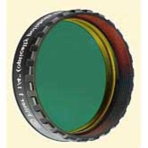

Altinakis Δημοσιεύτηκε Νοέμβριος 15, 2007 Συγγραφέας Μοιραστείτε Δημοσιεύτηκε Νοέμβριος 15, 2007 Νικο το Φίλτρο νεφελωμάτων Baader O-III, 31,8 mm (1 1/4" )θα κανει δουλεια δηλ.??? http://www.astronomy.gr/main.cfm?module=eshop&action=detail&id=932 Ποιο εχεις εσυ? Meade LX200 8" EMC Classic (F/10) , Celestron Ultima Barlow 2x, Baader Ortho 6mm (Phantom),Hirsch SCT Focal Reducer / Corrector f/6.3, Philips SPC900NC IR/Cut >Destination Space! Σύνδεσμος για σχόλιο Κοινή χρήση σε άλλους ιστότοπους More sharing options...
nickthegreek13_7 Δημοσιεύτηκε Νοέμβριος 15, 2007 Μοιραστείτε Δημοσιεύτηκε Νοέμβριος 15, 2007 Αυτό έχω και έγω, και είναι άψογο ! Απλά κοβεί πολύ φως (πράγμα καλό για μένα αφού μόνο το νεφέλωμα μας ενδιαφέρει).Αν προτιμάς να έχεις και νεφέλωμα και άστρα στο ίδιο πεδίο, πάρε κάτι άλλο (δεν θα είναι τόσο δυνατό στα νεφελώματα όπως το OIII όμως). Σύνδεσμος για σχόλιο Κοινή χρήση σε άλλους ιστότοπους More sharing options...

Altinakis Δημοσιεύτηκε Νοέμβριος 16, 2007 Συγγραφέας Μοιραστείτε Δημοσιεύτηκε Νοέμβριος 16, 2007 Παιδια νομιζω σαν επιλογη (οικονομοτεχνικη παντα!) πιστευω οτι το φιλτρο της Baader OIII στην τιμη των 67ευρω ειναι πολη καλυτερη επιλογη. Επισης θα συμφωνησω οτι οταν ψαχνεις για νεφελωματα θελεις να δεις οσο καλυτερα το νεφελωμα και οχι τα γυρω αστερια... Το φιλτρο λετε οτι ειναι λιιιγο σκοτεινοτερο αλλα νομιζω οτι αν δεις ενα νεφελωμα με πιο μεγαλη οξυτητα αυτο θα ειναι αμελητεο... Και παντα σκεπτομενοι την τελικη τιμη τους ετσι? Πιστευω οτι και στους πλανητες δεν θα ειναι και ασχημο, ετσι δεν ειναι nick the greek?Παντως διακρινω μια επιθφυλακτικοτητα με τους baader και δεν ξερω γιατι συμβαινει αυτο. Εγω πιστευω οτι ειναι πολυ σοβαρη εταιρεια (βλεπε Hyperion, Zoom, φιλτρα)... Τι λες ρε nickthegreek? Meade LX200 8" EMC Classic (F/10) , Celestron Ultima Barlow 2x, Baader Ortho 6mm (Phantom),Hirsch SCT Focal Reducer / Corrector f/6.3, Philips SPC900NC IR/Cut >Destination Space! Σύνδεσμος για σχόλιο Κοινή χρήση σε άλλους ιστότοπους More sharing options...
Bi2L Δημοσιεύτηκε Νοέμβριος 16, 2007 Μοιραστείτε Δημοσιεύτηκε Νοέμβριος 16, 2007 Και παντα σκεπτομενοι την τελικη τιμη τους ετσι?Γιωργο το ΟΙΙΙ ειναι πολυ καλο φιλτρο αλλα δεν ειναι... παντα σκεπτομενοι τα λεφτα, αλλά αυτα που θελουμε να δουμε, το να δωσεις 30-40 ευρω παραπανω δεν ειναι κατι, αλλα το να ξανααγοραζεις φιλτρα ειναι, δεν λεω να μην αγορασεις άλλα, και εγω εχω παρει αρκετα, αλλα πρωτα εψαξα να δω τι αντικειμενα βλεπω καλυτερα με το καθε φιλτρο και πια αντικειμενα με ενδιαφερουν περισσοτερο. Γνωμη μου ειναι να παρεις ενα εκτον ΟΙΙΙ/UHC αλλα να μετα να βαλεις σκοπο κα παρεις το αλο Τα παραπανω δεν τα λεω γιατι εκανες λαθος επιλογη απλα γιατι δεν ειμαι συμφωνος με την λογικη της τιμης.Οποιο και αν παρεις παντως θα το ευχαριστηθεις Καλες Παρατηρησης φιλε μου. Βασίλης ΜεταλληνόςOO 16 1600 f4ΟΟ 12.5 1525 f4.8 NEQ6TOA130 1000 f7.7 ΕΜ200ED80 600 f7.5, Vixen9x63Canon eos 6D, Sony a7s2, Wat120n+,Asi1202009年7月22號日食 - 2017 Aug 21www.metallinos.net Σύνδεσμος για σχόλιο Κοινή χρήση σε άλλους ιστότοπους More sharing options...
nickthegreek13_7 Δημοσιεύτηκε Νοέμβριος 16, 2007 Μοιραστείτε Δημοσιεύτηκε Νοέμβριος 16, 2007 Επισης θα συμφωνησω οτι οταν ψαχνεις για νεφελωματα θελεις να δεις οσο καλυτερα το νεφελωμα και οχι τα γυρω αστερια... Σωστά Πιστευω οτι και στους πλανητες δεν θα ειναι και ασχημο Όχι, το OIII δεν είναι για πλανήτες.Κάνει όμως πολύ καλό Μοon filter όταν η σελήνη είναι γεμάτη κόβοντας πολύ το φώς. Παντως διακρινω μια επιφυλακτικοτητα με τους baader και δεν ξερω γιατι συμβαινει αυτο. Εγω πιστευω οτι ειναι πολυ σοβαρη εταιρεια (βλεπε Hyperion, Zoom, φιλτρα)... Φυσικά και είναι μια απο τις σοβαρότερες και καλύτερες αστρονομικές εταιρείες.Έχει επιτύχει σε πολλά πράγματα, απλά στους Υπερίωνες (τους σταθερούς λέω όχι τον Zoom) όχι και τόσο. Σύνδεσμος για σχόλιο Κοινή χρήση σε άλλους ιστότοπους More sharing options...
