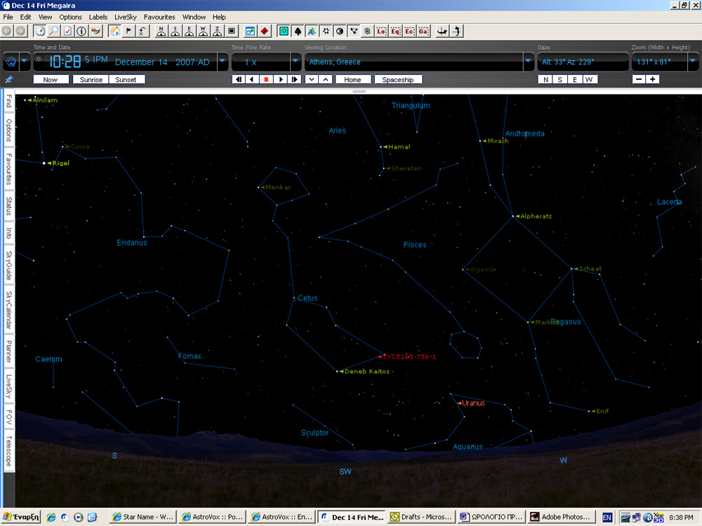

vtsamis Δημοσιεύτηκε Δεκέμβριος 10, 2007 Δημοσιεύτηκε Δεκέμβριος 10, 2007 Αστεροειδής: Μέγαιρα(!) διαμέτρου 74 km.http://astrosurf.com/eaon/Cartes/12%20December/14_megaira.htmΗ Σελήνη θα έχει δύσει, ο αστέρας TYC 5265-00758 είναι 10.7mag και εύκολος στον εντοπισμό του: δίπλα στον ι Κήτους (3.5 mag). Ύψος 24 μοίρες πάνω από το ΝΔ ορίζοντα.Μέγιστη διάρκεια απόκρυψης 4.5 sec, μείωση λαμπρότητας 3.3magΏρα Ελλάδος: 22:28 https://ui.adsabs.harvard.edu/search/q=%20author%3A%22tsamis%2C%20v.%22&sort=date%20desc%2C%20bibcode%20desc"Αστέρας εισαθρείς, αστήρ εμός. Είθε γενοίμην ουρανός, ως πολλοίς όμμασιν εις σε βλέπω."Πλάτων

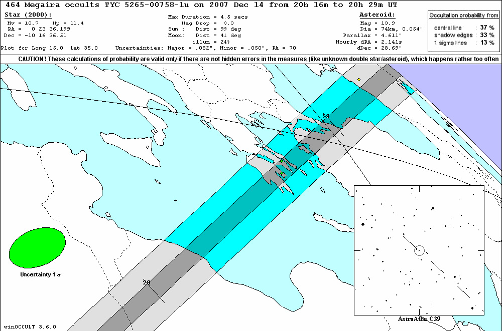

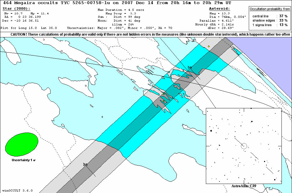

alepohori Δημοσιεύτηκε Δεκέμβριος 10, 2007 Δημοσιεύτηκε Δεκέμβριος 10, 2007 Είχα κοιτάξει τις προάλλες για επικείμενες αποκρύψεις και βλέποντας την παρακάτω πρόβλεψη http://www.asteroidoccultations.com/2007_12/1214_464_9300_Map.gif ,δεν έδωσα σημασία.Με την δημοσίευση του Βαγγέλη,βλέπω ότι ο Preston δίνει ένα πολύ διαφορετικό μονοπάτι για την απόκρυψη αυτή. Είναι πολύ σημαντικό να παρακολουθήσουν όσα περισσότερα άτομα γίνεται την απόκρυψη αυτή,ώστε να ξεκαθαριστεί περισσότερο το τοπίο. Απ΄ό,τι ξέρω δεν είναι συχνή αυτή η διαφοροποίηση ανάμεσα στα 2 sites. Δημήτρης Καπετανάκης CGCG108-138: Mag 15.5v, να τ'αφήσω; Πολλά τα mag Άρη! Το flickr μου
vtsamis Δημοσιεύτηκε Δεκέμβριος 10, 2007 Συγγραφέας Δημοσιεύτηκε Δεκέμβριος 10, 2007 Επίσης έχει και ομιλία στο Γεροσταθοπούλειο. Όλα τα καλά μαζί!Δημήτρη, συνήθως οι προβλέψεις του Preston είναι πιο εύστοχες, ίδωμεν.Πάντως θα είναι μια ωραία, ξεκάθαρη και εύκολα παρατηρήσιμη απόκρυψη, για κάποιον που θα βρεθεί στο μονοπάτι σκιάς. https://ui.adsabs.harvard.edu/search/q=%20author%3A%22tsamis%2C%20v.%22&sort=date%20desc%2C%20bibcode%20desc"Αστέρας εισαθρείς, αστήρ εμός. Είθε γενοίμην ουρανός, ως πολλοίς όμμασιν εις σε βλέπω."Πλάτων
