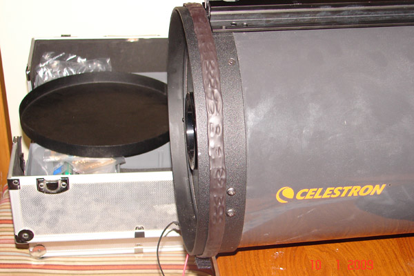

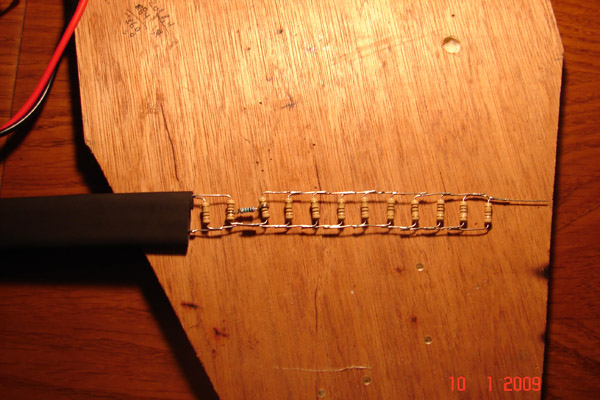

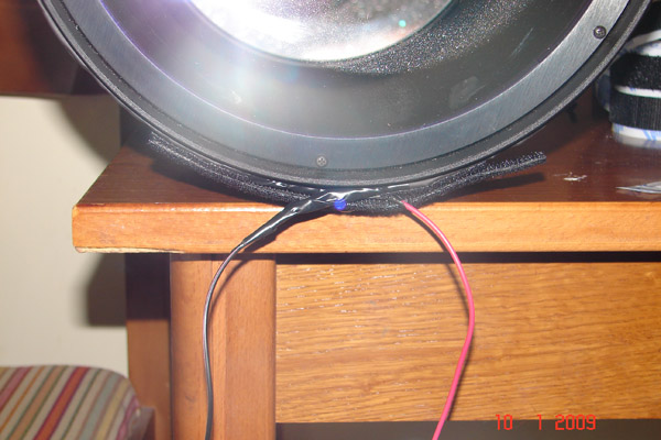

ΔΗΜΗΤΡΗΣ ΣΟΦΟΥΛΗΣ Δημοσιεύτηκε Ιανουάριος 13, 2009 Μοιραστείτε Δημοσιεύτηκε Ιανουάριος 13, 2009 Με βάλατε στα αίματα, έκατσα και το έφτιαξα, ίσως πιό πολύ για να περάσει η ώρα....... Η δε γυναίκα μου αστειευόμενη (ελπίζω) το αποκαλεί ¨Ζιπουνάκι" Πριν ξεκινήσω, θέλω να ευχαριστήσω τους αδελφούς εν όπλοις Δημήτρη dimpap και Μαρίνο Starguider για την πολ'υτιμη βοήθεια τους στην εμπέδωση της θεωρίας ωστε να γίνει πράξη, για την υπομονή τους στην ασχετοσύνη μου και βεβαια για το έναυσμα και την καλή ιδέα. Το όλον η κατασκευή αποτελείται απο:80 αντιστάσεις των 10Ω σε 8 συστοιχίες των 10 παράλληλα συνολικά 1,4Α1 μέτρο θερμοσωλήνα διαμέτρου 14mm με συντελεστή συστολής 1/2 (για τους ενδιαφερόμενους, ΣΠΥΡΟΥ ΠΑΤΣΗ 71 ΒΟΤΑΝΙΚΟΣ σε διάφορες διαμέτρους)1 Dimer 12-24V 100W (το είχα απο παλιά όταν αποσυναρμολόγησα μιά κατασκευή στο σπίτι αλλά κάνει 30 Ε)Καλώδια, RCA LED. Ξεκινώντας την κατασκευή, διαπίστωσα ότι οι κολλήσεις των αντιστάσεων δεν ήταν καθαρές οπότε έφτιαξα την κατασκευή που απεικονίζεται στην φωτό 1 (20καρφάκια σε ένα κόντρα πλακέ) που μου επέτρεπε να φτιάχνω πρώτα τη συστοιχία και μετά να την κολλάω, με αποτέλεσμα σαφώς πιό καλό (Φωτό 2) Έχοντας ολοκληρώσει τις 8 συστοιχίες, (μετρώντας την κάθε μία με το πολύμετρο) τις κόλλησα εν σειρά για να έχω το επιθυμητό μήκος.Η όλη κατασκευή μπήκε μέσα στην θερμοσωλήνα και στους εξέχοντες ακροδεκτες κολλήθηκαν τα καλώδια τροφοδοσίας. Η τροφοδοσία γίνεται απο ένα τροφοδοτικό απλό 12V - 3A που συνδέεται με το Dimer με ένα RCA. Το Dimer ενώθηκε με το Power Distribution Hub (που προϋπήρχε από μία ιδέα του Μαρίνου - StarGuider) και τροφοδοτεί τα δύο αριστερά θηλυκά RCA. Τα δύο δεξιά τροφοδοτούνται απο άλλο τροφοδοτικό και δίνουν ρεύμα ανεξαρτητα στη στήριξη και την ATIC.To Dimer έχει τρείς θέσεις (6-9-12V) Για σταδιακή θέρμανση του στοιχείου (Φωτο 3) Μετά την τοποθέτηση και το άναμά του, ο Θερμοσωλήνας άρχισε να συστέλλεται (Φωτό 4) και όταν έγινε εμφανές ότι δεν θα πήγαινε άλλο, χρησιμοποίησα το ζεσταμένο στέλεχος του κολλητηριού (τον κύλινδρο κάτω απο την μύτη) γα να του δώσω το τελικό σχήμα. Το όλο πράγμα δένεται με Velcro κάτω απο τις επαφές (Φωτό 5) Η θέρμανση γίνεται προοδευτικά και σε σχετικά σύντομο διάστημα (15 λεπτα) η θερμότητα έγινε αισθητή και στην διορθωτική πλάκα.Με γεία μου ΥΓ Μιάς και είχα το κολλητίρι αναμένο, αγόρασα απο το Jumbo (1,5 ε)το φωτάκι που βλέπετε, του άλλαξα το LED σε κόκκινο και τώρα θα βλέπω και όλας.Φιλικά Φωτο 5 Φωτό 6 φωτο 4 Φωτο 3 Φωτο 1 Φωτο 2 Δημήτρης Σύνδεσμος για σχόλιο Κοινή χρήση σε άλλους ιστότοπους More sharing options...

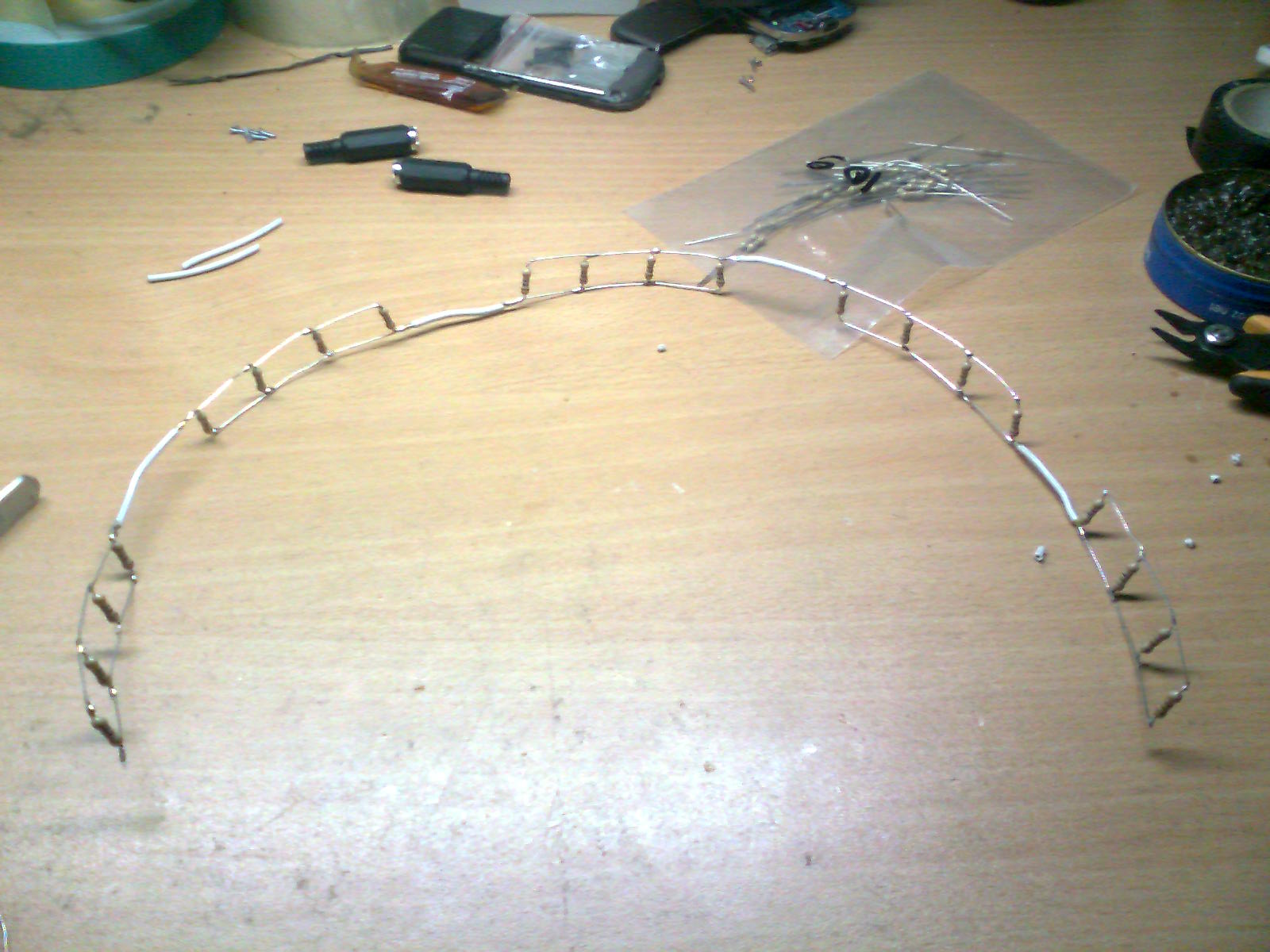

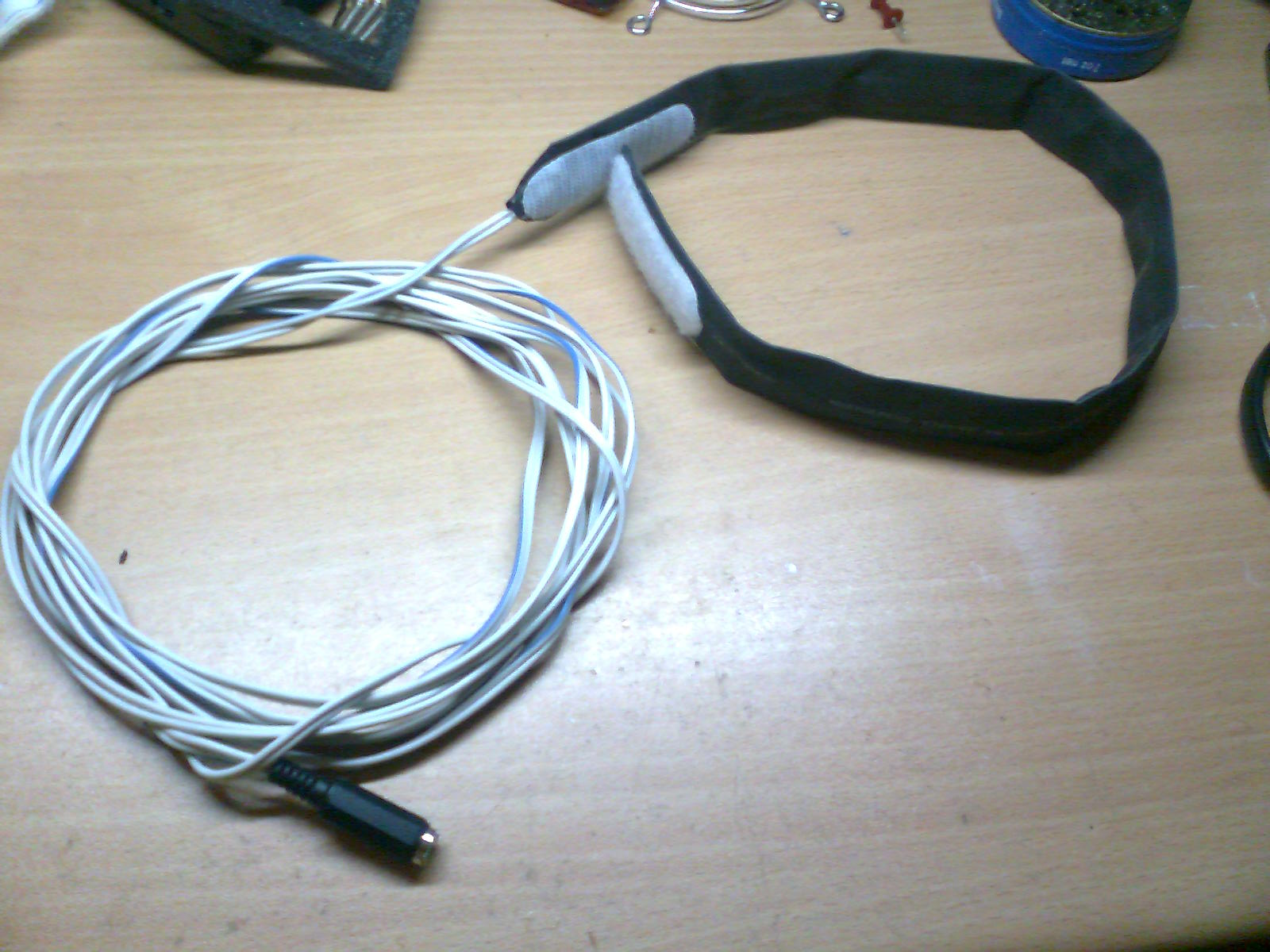

Aggelos Kechagias Δημοσιεύτηκε Ιούλιος 17, 2010 Μοιραστείτε Δημοσιεύτηκε Ιούλιος 17, 2010 Ειπα να φτιαξω και εγω μερικα dewheaters μιας και χρειαζονται στο βουνο οταν η υγρασια παει να μας τα κανει μουσκεμα.Αρχικα εκανα το απλο κυκλωματακι με τις αντιστασεις που αναφερει ο δημητρης μονο που αναμεσα στις ομαδες αντιστασεων εβαλα καλωδιο για να κανω τις γεφυρες ετσι ωστε να μπορει να ειναι ευκταμπτο για να μην κοβονται τα συρματακια.Καταληγει σε βυσμα για να μπει τροφοδοτικο με επιλογεα βολτ ετσι ωστε να επιτυγχανουμε αυξομειωση της θερμοκρασιας.Επισης χρησιμοποιησα 2 θερμικα σωληνακια.Το ενα ισα ισα σε παχος να αγκαλιαζει τις αντιστασεις (με την θερμοκρασια γινεται ενα) και απο πανω ενα δευτερο πιο παχυ για να φαινεται ομιομορφο στο οποιο στις ακρες κολλησα και σκριτς σκρατς. http://pegasusastro.com/ Σύνδεσμος για σχόλιο Κοινή χρήση σε άλλους ιστότοπους More sharing options...
