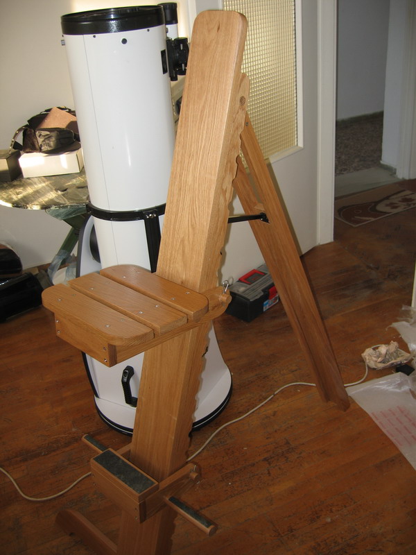

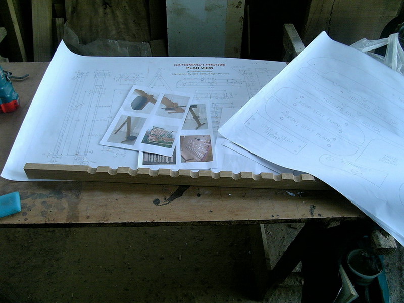

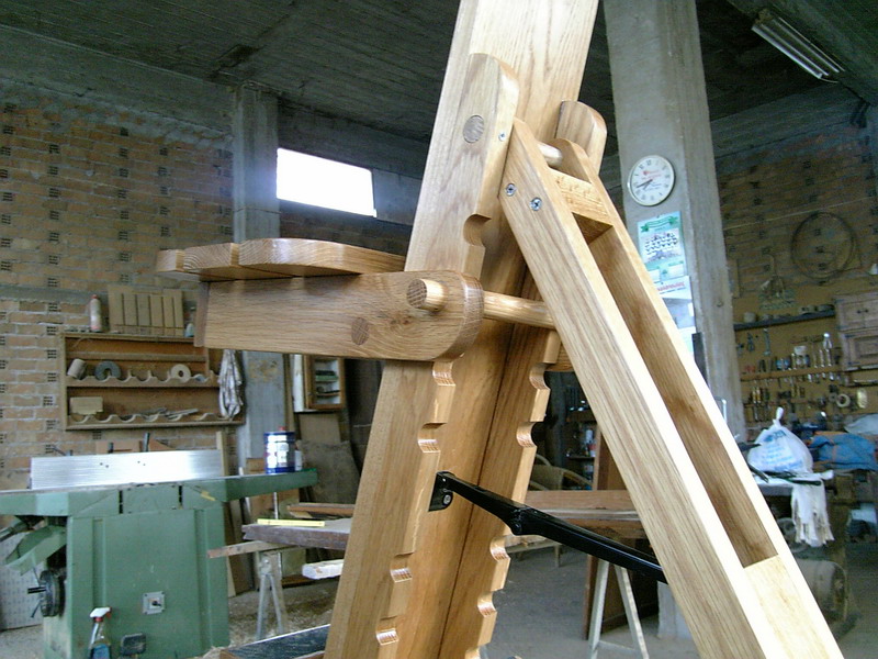

Πριν ενα μηνα περιπου μου ηρθαν τα σχεδια απο http://www.catseyecollimation.com με κοστος περιπου 30 eur.

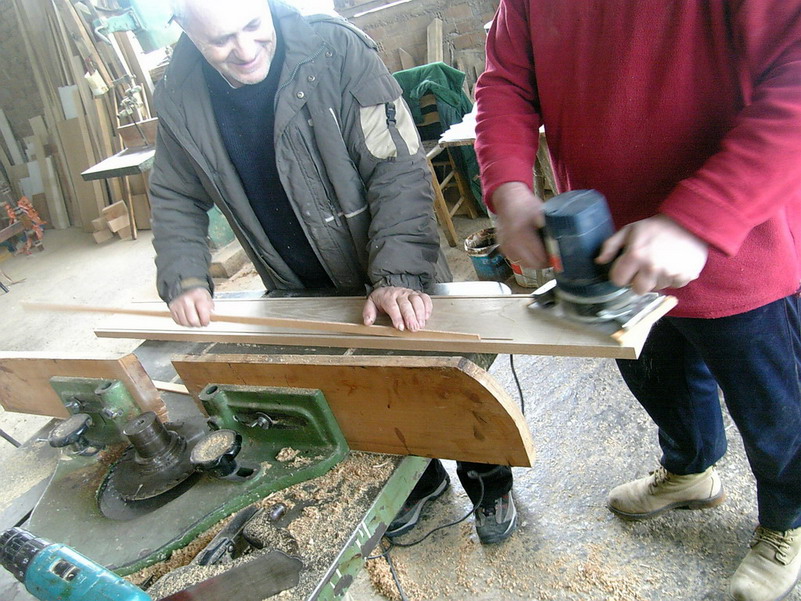

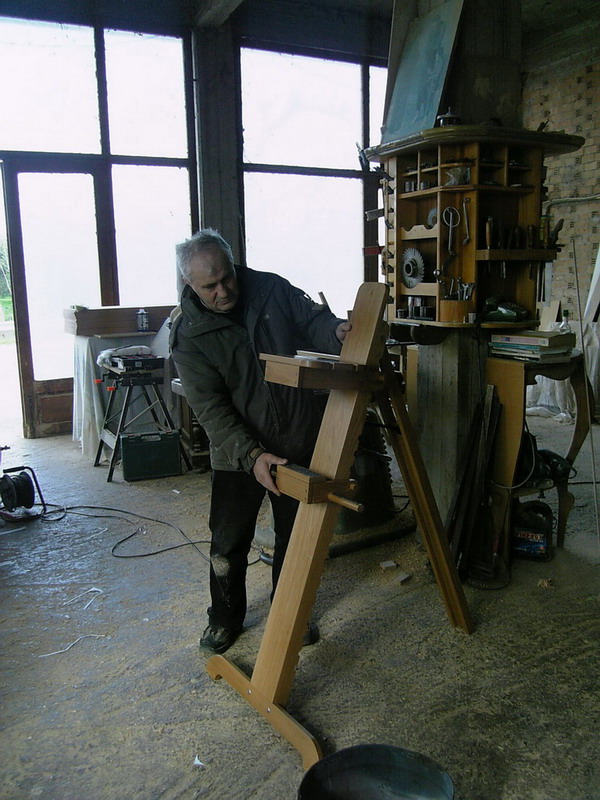

Αγορασα 2 μαδερια 2,5 cm x 17 cm x 4 m περιπου 40 eur (Δρυς γαρ).Πηγα σε ενα φιλο ξυλουργο που ειχε ολα τα εργαλεια και απο κοινου προσπαθησαμε να βγαλουμε ακρη με τα σχεδια.Μετατρεψαμε τις ιντζες σε mm
και με μεγαλη προσοχη κοψαμε τα ξυλα.Το λεω αυτο γιατι θελει ακριβεια 1-2 mm. Φυσικα το ετριψα με ψιλο γυαλοχαρτο στο χερι και επειτα το λουστραρισε

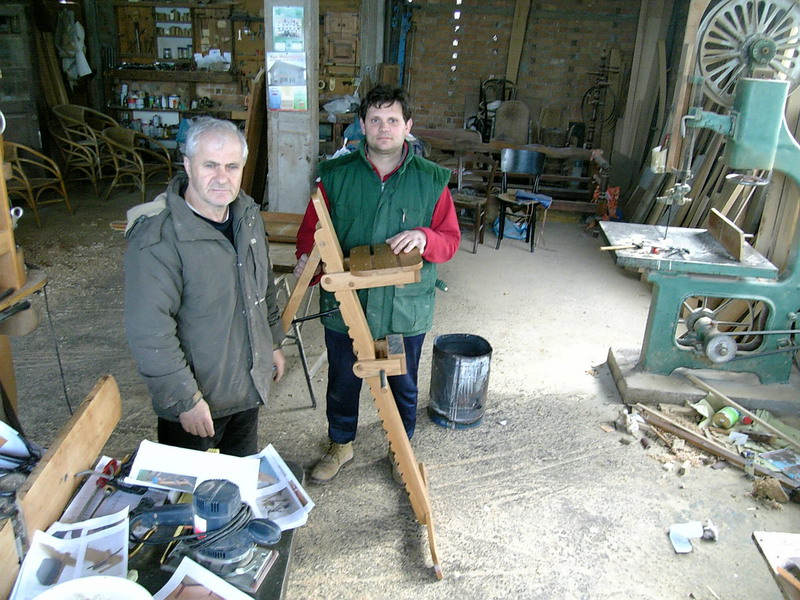

2 χερια ο ξυλουργος (τον βλεπετε και στη foto).
H ολη εργασια μας πηρε μαζι με το λουστραρισμα 3 ημερες.Στον ξυλουργο εδωσα 100 eur.

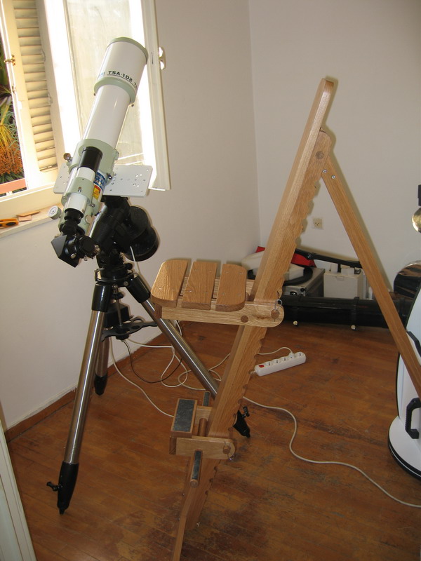

Και ιδου το αποτελεσμα. :D :cheesy:
Εδω τα καλλιτερα μαστορια του Μεσολογγιου.Μονο για HI END κατασκευες ειναι διαθεσημα.Διαφορα ξυλογλυπτα κ.λ.π.

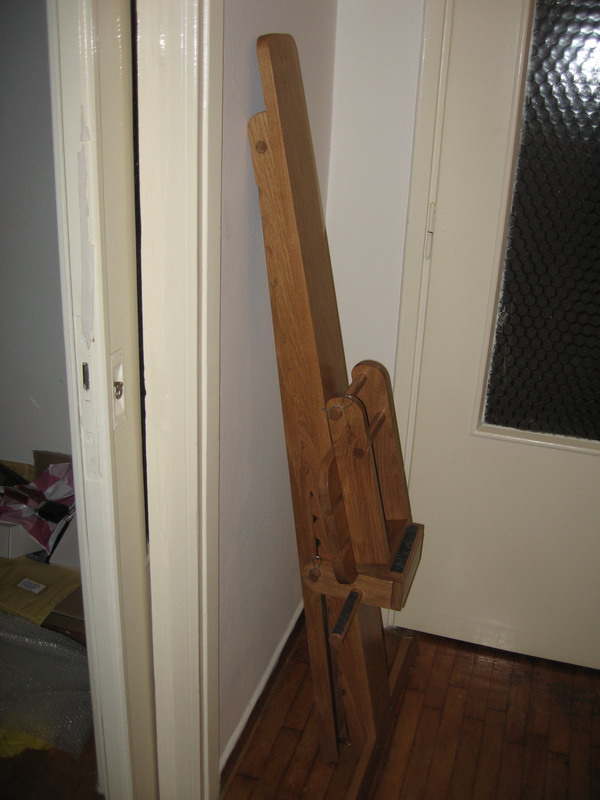

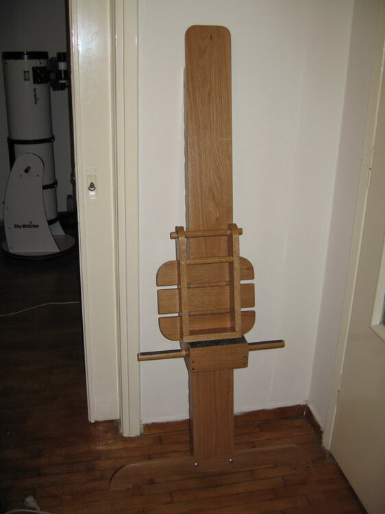

Φοβερή κατασκευή φίλε μου. Συγχαρητήρια!!! Μόνο πες μου πόσο περίπου ζυγίζει; Ύστερα δεν είναι λίγο μεγάλη για να τη μεταφέρεις ή έχεις σκοπό να μην τη μεταφέρεις;

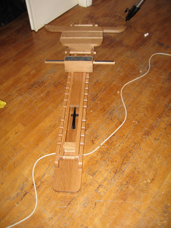

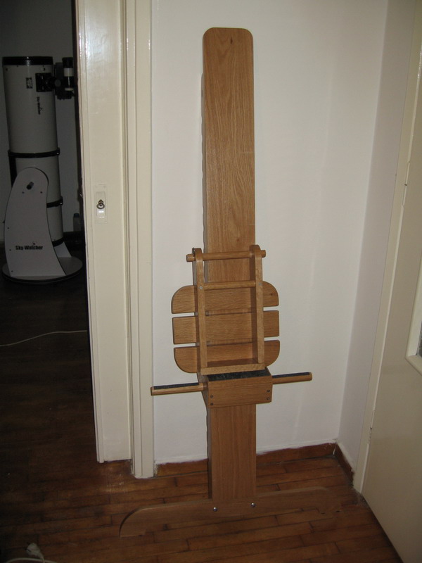

Δημητρη το βαρος ποικιλλει αναλογα το ξυλο που θα παρεις .Εγω διαλεξα Δρυς για πιο στερεο αλλα λιγο πιο βαρυ απο αλλα .Βασικα δινει την αισθηση του επιπλου με το ματ λουστρο.Πρεπει να ζυγιζει γυρω στα 7 kg.Αλλα οπως βλεπεις και στις φοτο οταν κλεινει μεταφερεται ευκολα.
Εμ! τι να κανω βρε Δημητρη 14" dob της Orion Optics ηθελα, πως να το φθασω το ζενιθ? Δε φημiζομαι και για το υψος μου.

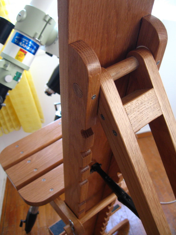

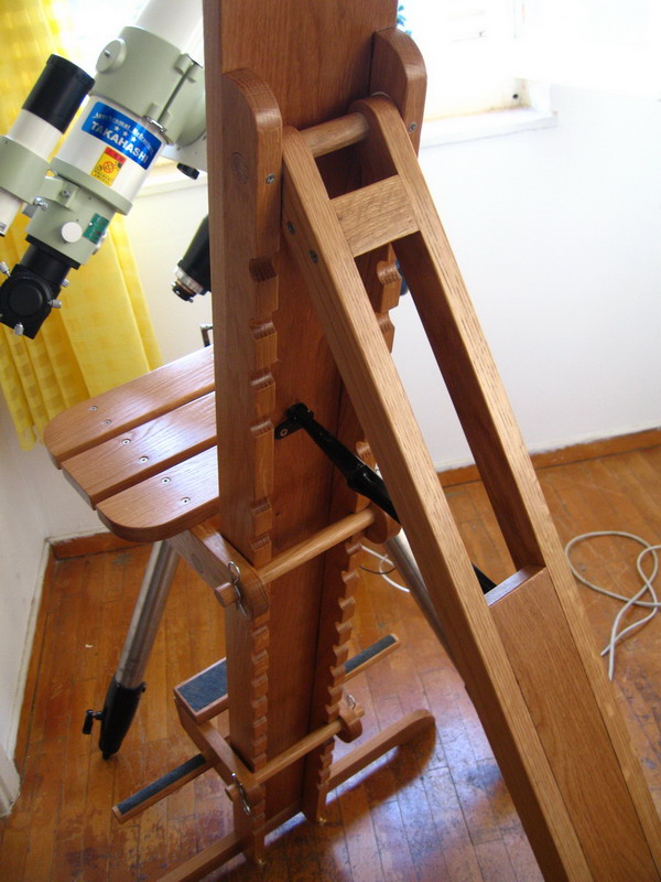

LASKO εκτος απο την αισθητικη της πλευρα αυτη η κατασκευη ειναι πολυ στερεα , γιατι το μπροστινο της πελμα ειναι περιπου 60 cm οποτε δεν μπορει να γυρει οσο και αν κουνιεσαι.

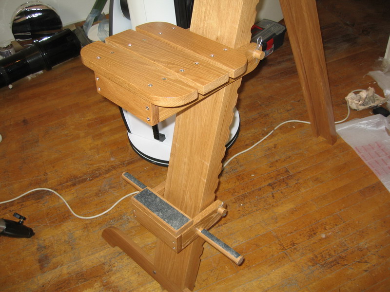

Η μεγαλη διευκολυνση ειναι το μερος που βαζεις τα ποδια σου (πατητηρας).Μπορεις να μενεις ορθιος πανω στον πατητηρα και να ρυθμιζεις την θεση πανω - κατω οπως σε βολευει χωρις να χρειαζετε να ανεβοκατεβαινεις.Τα βηματα της θεσης
πανε ανα 5 cm πολυ βολικο αυτο.Το υψος το κανεις οσο θες εσυ αναλογα
το τηλεσκοποιο σου.Εγω το εκανα να μπορω να δω περιπου στα 2m λογω
DOB 14".
Παιδια τελος τα τεντωματα και τα σκυψηματα πανω απο τους προσοφθαλμιους
πιστευω οτι εσωσα τη μεση μου. :cheesy:
