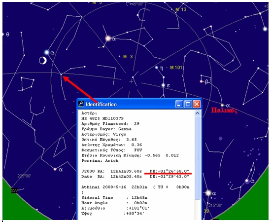

ammonite Δημοσιεύτηκε Μάιος 16, 2008 Συγγραφέας Δημοσιεύτηκε Μάιος 16, 2008 Νομίζω ότι βρήκα μια απάντηση. Με τη χρήση ενός προγράμματος όπως το Cartes Du Ciel μπορείς με το μάτι να βρεις για κάποια συγκεκριμένη ημερομηνία/ώρα το αστέρι που πληροί τις παραπάνω προϋποθέσεις. Για παράδειγμα σήμερα στις 22.30 το αστέρι που θα είναι νότια με Dec κοντά στο 0 είναι αυτό που δείχνει το κόκκινο βέλος στην εικόνα. Δεν μένει παρά να το δοκιμάσουμε απόψε στον Κιθαιρώνα! Είναι αυτός ο ενδεδειγμένος τρόπος ή υπάρχει καλύτερος?

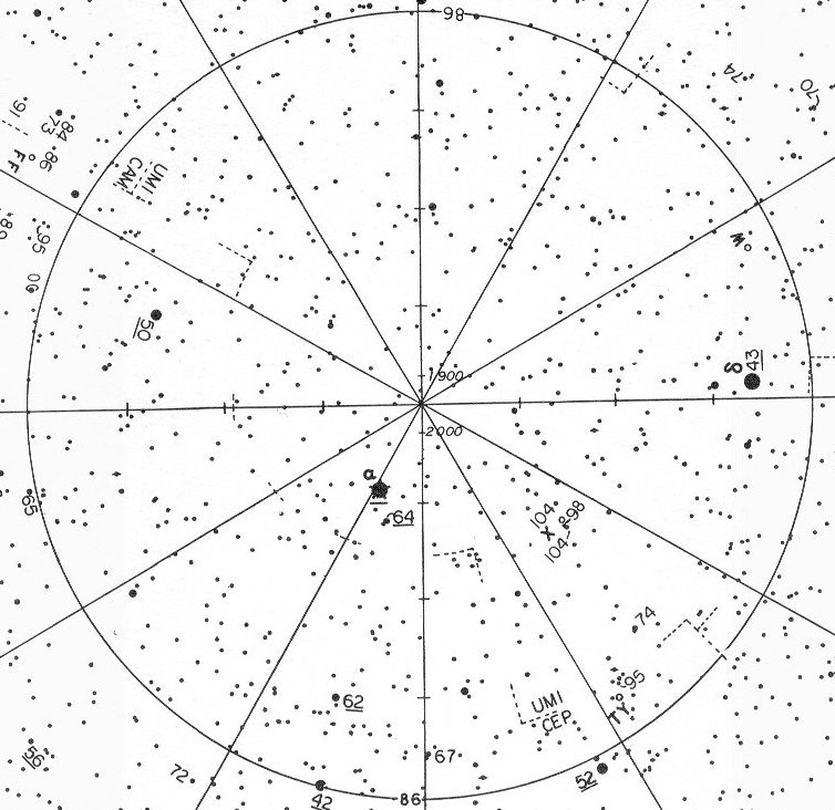

Fred Ley Δημοσιεύτηκε Μάιος 17, 2008 Δημοσιεύτηκε Μάιος 17, 2008 Ammonite, Here is a detail scan from the AAVSO star atlas of the North Celestial Pole. Alpha Ursa Minor is prominently labeled and also gives one an idea of scale. I don't know if this may be of any immediate aid to you but nevertheless it may be of use to you in helping you acheiving polar alignment. -Fred www.instrumentsoflight.com - www.ras.org.ukwww.avastronomyclub.org - www.aavso.org (LEF)www.imca.cc (#9181)www.alpo-astronomy.orgAstrovox Member #4.Doing astronomy since 1970Sky & Tel subscriber since 1971www.highdeserttelescopes.com

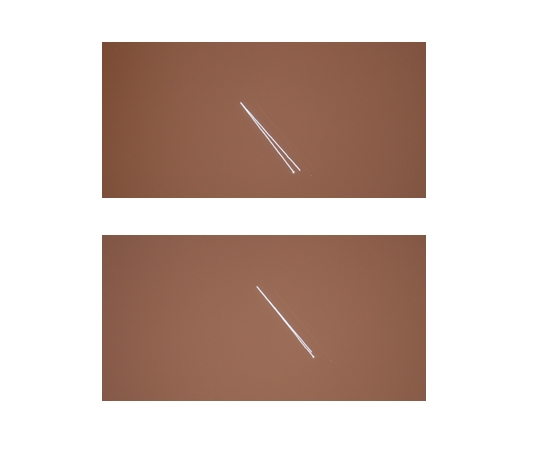

ammonite Δημοσιεύτηκε Μάιος 17, 2008 Συγγραφέας Δημοσιεύτηκε Μάιος 17, 2008 geonik ευχαριστώ για την αναλυτική περιγραφή! Το κάνεις και με την DSLR σου και σε 10 λεπτά το πολυ έχεις αποτέλεσμα Φίλε roryt έχεις δίκιο. Το link τώρα δεν ανοίγει... Στο link όμως που μου έστειλες περιγράφεται ακριβώς η ίδια τεχνική με τίτλο:You can do it with a CCD: A Star on the meridian gives east-west misalignment Fred thanks for the advice! Δοκίμασα την εν λόγο τεχνική χθές στον Κιθαιρώνα. Τα αποτελέσματα είναι ενθαρρυντικά καθώς μέσα σε 7-8 λεπτά μπορούσα να πάρω με την DSLR unguided λήψη 90 sec χωρίς trailing. To προηγούμενο καλύτερο που είχα πετύχει με την EQ6 ήταν 30 sec. Διαπίστωσα ότι δεν είναι απόλυτος κανόνας το αστέρι που σημαδεύεις να είναι ακριβώς νότια ή να έχει ακριβώς Dec 0. Απλά όσο πιο κοντά είσαι σε αυτές τις τιμές τόσο μεγαλύτερη ακρίβεια επιτυγχάνεις. Στον Κιθαιρώνα χθες, λόγω της νέφωσης σημάδεψα σε αστέρι που ήταν περίπου νότια και το Dec δεν έχω ιδέα ποιο ήταν… Μια και το link που σας έδωσα, ψόφησε, θα περιγράψω με λίγα λόγια την διαδικασία. 1) Κάνουμε απλή πολική ευθυγράμμιση. 2) Σημαδεύουμε ένα αστέρι μετρίου μεγέθους, νότια. (βέλτιστο: Ακριβώς νότια - Dec 0.) 3) Βάζουμε την χαμηλότερη ταχύτητα στο χειριστήριο της βάσης και έχουμε την DSLR πάνω στο τηλεσκόπιο, prime focus, έτοιμη για λήψη BULB. 4) Ξεκινάμε τη λήψη. Το αφήνουμε να παίρνει για 5-6 sec για να αποτυπωθεί ένα σημείο αναφοράς - εκκίνησης, μετά πατάμε το κουμπί του χειριστηρίου που μας πάει δυτικά και το κρατάμε συνέχεια πατημένο για 1 λεπτό. Μετά το λεπτό πατάμε αμέσως το κουμπί που μας πάει ανατολικά και το κρατάμε επίσης για ένα λεπτό. 5) Αυτό που θα αποτυπωθεί είναι δυο γραμμές που σχηματίζουν γωνία. Όσο μεγαλύτερη είναι η γωνία τόσο μεγαλύτερη η διόρθωση που πρέπει να γίνει στο αζιμούθιο. Στο παράδειγμά μας. Αν η τελίτσα (που δημιουργήθηκε στην αρχή της λήψης) είναι στο κάτω μέρος της γωνίας αυτό σημαίνει ότι το τηλεσκόπιο σημαδεύει πολύ δυτικά, επομένως πρέπει το γυρίσουμε λίγο ανατολικά. 6) Επαναλαμβάνουμε. Ίσως χρειαστούν 2 - 3 επαναλήψεις. Όταν η γωνία γίνει ευθεία, το αζιμούθιο είναι ΟΚ. 7) Ακριβώς την ίδια διαδικασία με τα κουμπιά βορά - νότου ακολουθούμε για την ρύθμιση του ύψους. Στην photo είναι 2 διαδοχικές λήψεις μετά από μικροδιόρθωση του αζιμούθιου. Αν θέλουμε μεγαλύτερη ακρίβεια, αυξάνουμε το χρόνο των λήψεων. Καλές... ευθυγραμμίσεις σε όλους!
