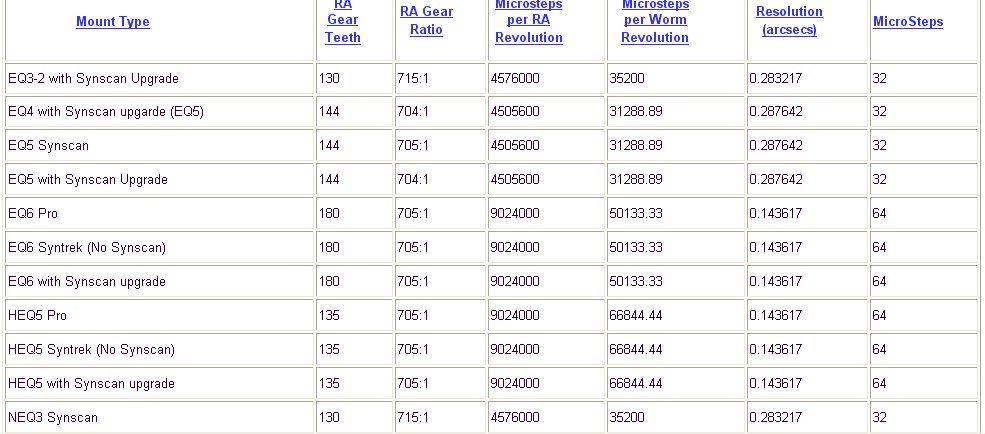

dimpap Δημοσιεύτηκε Μάιος 30, 2008 Δημοσιεύτηκε Μάιος 30, 2008 Αποστόλη η διαφορές είνια στα γρανάζια και στην ακρίβεια. Ένα παιδί μετράει τ΄ άστρα. Μ. Λ ΣΕΑΑ (Σύλλογος Ερασιτεχνικής Αστρονομίας Αργολίδας)
