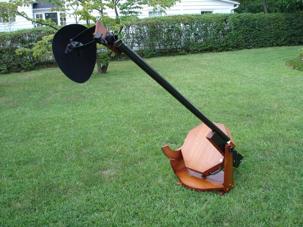

ianosjoker Δημοσιεύτηκε Δεκέμβριος 30, 2008 Δημοσιεύτηκε Δεκέμβριος 30, 2008 για δες αυτο το στιλ κατασκευης που ειναι πολυ ευκολο ( το τηλεσκοπιο στην εικονα ειναι 16'' Η ΙΣΧΥΣ ΕΝ ΤΗ ΓΝΩΣΗΗ ΙΣΧΥΣ ΕΝ ΤΗΝ ΕΝΩΣΕΙ

Μιχάλης Δημοσιεύτηκε Δεκέμβριος 30, 2008 Δημοσιεύτηκε Δεκέμβριος 30, 2008 ρε παιδια αν και τυγχανω ολιγον ασχετος με την κατασκευη νευτωνειου αλλα η παρακατω κατασκευη δν ειναι λιγο...ευαλωτη στον αερα στην υγρασια ,στην σκονη?με καθε μικρη ή μεγαλη ριπη του αερα το ειδωλο θα πηγαινει βολτα... Stargazeshots on instagram
ptolemeos Δημοσιεύτηκε Δεκέμβριος 31, 2008 Δημοσιεύτηκε Δεκέμβριος 31, 2008 Όχι μόνο από τον αέρα, τη σκόνη και την υγρασία, αλλά και από το επιπλέον φώς καθώς θα είχε χαμηλό κοντράστ, λόγω του ανύπαρκτου σωλήνα που θα το προστατεύε (από τυχών πλάγιο φώς!). ....τὸν ἥλιον εἰς ἐξουσίαν τῆς ἡμέρας, τὴν σελήνην καὶ τοὺς ἀστέρας εἰς ἐξουσίαν τῆς νυκτός....Ψαλμός 135
ianosjoker Δημοσιεύτηκε Δεκέμβριος 31, 2008 Δημοσιεύτηκε Δεκέμβριος 31, 2008 το εν λογω τηλεσκοπιο εχει βραβευθει απο την Stellafane με το βραβειο Astronomer's Choice κατι θα ξερουν ΚΑΙ αυτοι!!!!!!!!!!!!!!!1 Η ΙΣΧΥΣ ΕΝ ΤΗ ΓΝΩΣΗΗ ΙΣΧΥΣ ΕΝ ΤΗΝ ΕΝΩΣΕΙ
angelos Δημοσιεύτηκε Ιανουάριος 1, 2009 Δημοσιεύτηκε Ιανουάριος 1, 2009 Φαίνεται πολύ ωραίο και απλό σχέδιο.Το truss pole είναι από γραφίτη. Πιθανότατα είναι off axis design. Συμφωνώ με τον ptolemaio ότι πιθανόν να έχει προβλήματα με το contrast. Φιλικά, angelos
