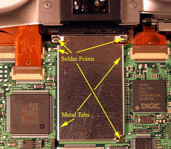

ammonite Δημοσιεύτηκε Οκτώβριος 2, 2008 Μοιραστείτε Δημοσιεύτηκε Οκτώβριος 2, 2008 Ειμαι ετοιμος κυριοι μολις εφτιαξα την canon μου με το to φιλτρο της baader.Η διαδικασια ηταν απλη (για εμενα τουλαχιστον) σε 1-2 ωρες ειχα ξεμπερδεψει.(εβγαλα και αλλη μια με το white balance sto custom και ηταν μια χαρα το κοκκινο)οριστε και μια φωτο. Μπράβο. Ωραίος! Εγώ θα το επιχειρήσω απόψε με μια Canon 350D. Το μόνο σημείο που με προβληματίζει λίγο, είναι η αφαίρεση και επανασυγκόλληση της μεταλλικής πλάκας.(βλ. attachment) Έχω ένα κολλητήρι και πήρα επίσης και αυτό το φυτίλι που ρουφάει την κόλληση. Εσένα σε δυσκόλεψε? Κάποια συμβουλή? Σύνδεσμος για σχόλιο Κοινή χρήση σε άλλους ιστότοπους More sharing options...
Aggelos Kechagias Δημοσιεύτηκε Οκτώβριος 2, 2008 Μοιραστείτε Δημοσιεύτηκε Οκτώβριος 2, 2008 Οχι ειναι πολυ απλο απλα να κρατησεις το κολλητηρι σου επανω στο σημειο που θες και θα βγει αμεσως σε συνδιασμο με ενα μικρο ισιο κατσαβιδι το οποιο θα σπρωχνεις το σασι απο κατω προς τα πανω κοντρα.Υ.Γ.Φτιαξε ενα σχεδιαγραμμα τις βιδες οπως τις βγαζεις για να μην ξεχασεις καμια απ'εξω. http://pegasusastro.com/ Σύνδεσμος για σχόλιο Κοινή χρήση σε άλλους ιστότοπους More sharing options...

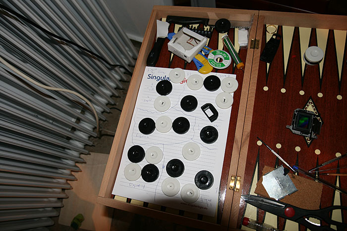

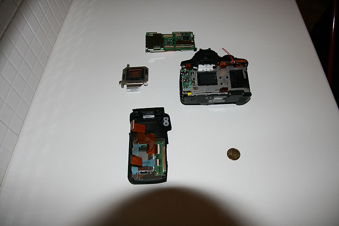

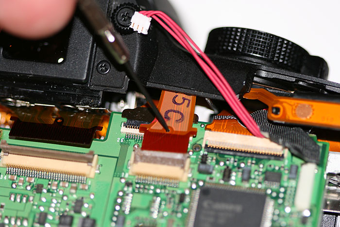

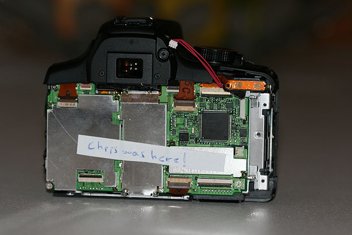

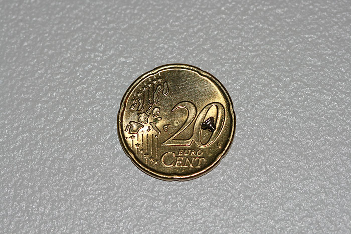

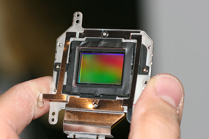

ammonite Δημοσιεύτηκε Οκτώβριος 3, 2008 Μοιραστείτε Δημοσιεύτηκε Οκτώβριος 3, 2008 Άλλος ένας ευτυχής κάτοχος αστρονομικής DSLR κάμερας! Το έβαλα το φίλτρο, αν και πρέπει να ομολογήσω ότι μου έβγαλε το λάδι...Χωρίς τα σωστά εργαλεία είναι πολύ κουραστικό ενώ η ζημιά μπορεί να γίνει εύκολα. Δεν θα παρουσιάσω τα βήματα αναλυτικά, καθώς αυτό γίνεται πολύ καλά σε αυτό το site:http://astro.ai-software.com/articles/mod_350D/mod_350D.html Θα επισημάνω όμως κάποια σημεία που χρειάζεται προσοχή: IMG_01.JPGΟ... πάγκος εργασίας μου. Στα αριστερά το σχεδιάγραμμα για τις βίδες. Ακόμα πιο αριστερά, το σώμα του καλοριφέρ. Σε όλη την διάρκεια του εγχειρήματος, ακούμπαγα με το πόδι το καλοριφέρ για να είμαι γειωμένος, προς αποφυγή δημιουργίας στατικού ηλεκτρισμού που θα μπορούσε να βλάψει τα κυκλώματα. IMG_02.JPGΤο μέγεθος μιας μικρής βίδας. Οι περισσότερες πιάνονταν μόνο με τσιμπίδα και κάποιες ήταν σε δυσπρόσιτα σημεία. Με τις βίδες αντιμετώπισα το μεγαλύτερο πρόβλημα. Ήταν πολύ σφιχτά βιδωμένες και τα κατσαβιδάκια που είχα δεν ήταν καλής ποιότητας. Συχνά αναγκαζόμουν να βάζω πολύ δύναμη στο ξεβίδωμα με αποτέλεσμα να λιώνει η κεφαλή της βίδας και να βάζω και την κάμερα σε κίνδυνο. Συμβουλή για όσους θέλουν να το επιχειρήσουν: Προμηθευθείτε ποιοτικά κατσαβιδάκια που να ταιριάζουν ακριβώς στις βίδες και επίσης να έχουν καλή λαβή για δυνατό ξεβίδωμα. IMG_03.JPGΗ κάμερα, κομμάτια... IMG_04.JPGΟ αισθητήρας με το νέο φίλτρο. IMG_05.JPGΆλλη μια συμβουλή. Κατά την επανατοποθέτηση αυτών των περίεργων ευθραύστων ταινιών στις επίσης πολύ εύθραυστες υποδοχές τους, σε κάποιες περιπτώσεις, το μόνο σημείο από το οποίο μπορείς να τις πιάσεις είναι από μια μικρή τρύπα λίγο πριν την άκρη τους. Εγώ τα έπιασα με ένα πάρα πολύ λεπτό κατσαβιδάκι. Προσοχή όμως! Ακριβώς κάτω από αυτές τις ταινίες, βρίσκονται μικροσκοπικά κυκλώματα που δεν θέλετε να τα γδάρετε με το κατσαβίδι... IMG_06.JPGΗ επανατοποθέτηση του μεταλλικού καλύματος. Επειδή γίνεται με κόλληση, προσοχή για να μην ψήσετε κανένα κύκλωμα. IMG_07.JPGΚαι ναι! Το αποτέλεσμα: Η κουζίνα μου σε απόχρωση του ροζ! Σύνδεσμος για σχόλιο Κοινή χρήση σε άλλους ιστότοπους More sharing options...
