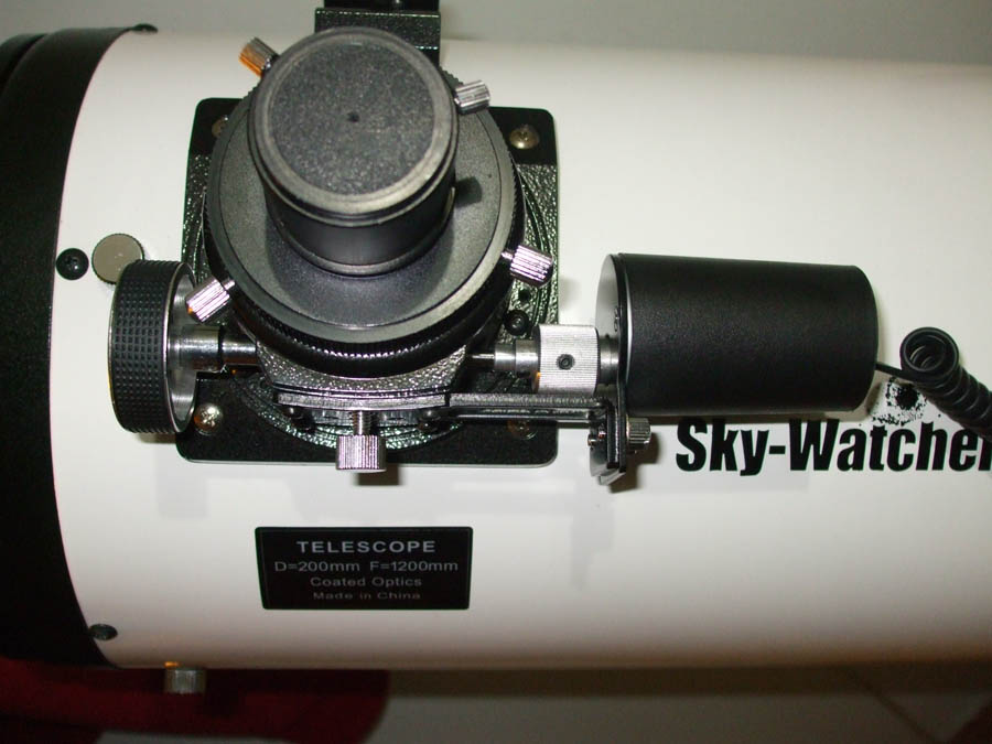

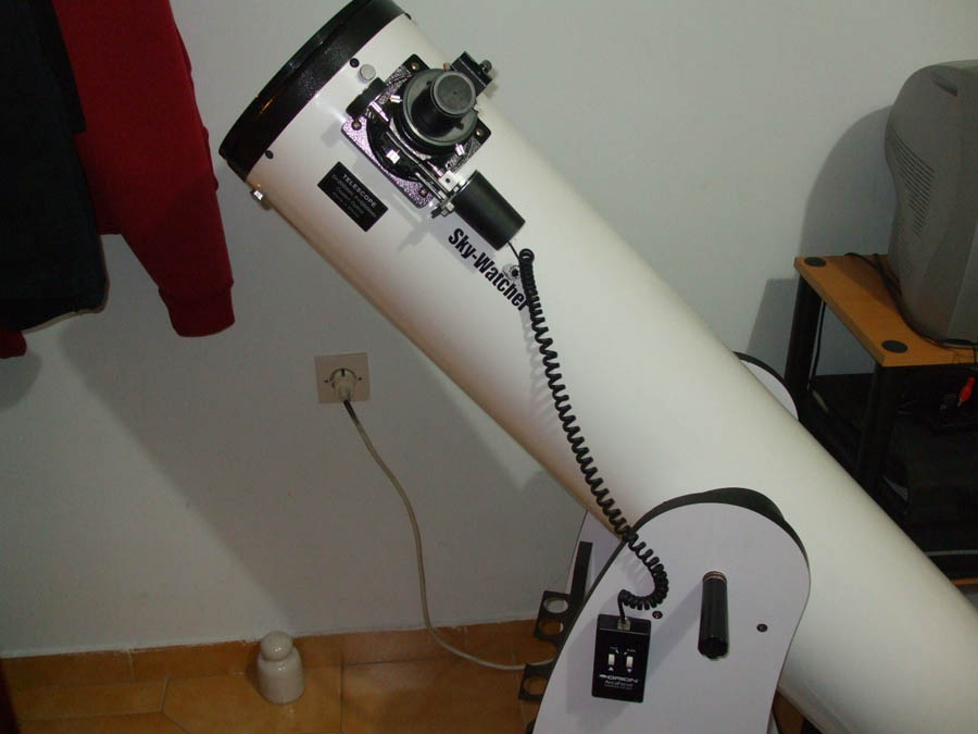

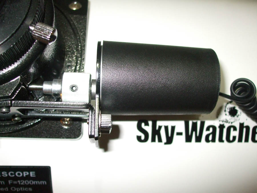

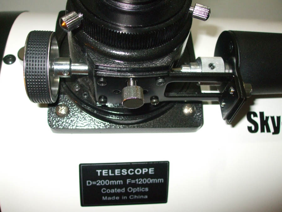

themis_kart Δημοσιεύτηκε Ιανουάριος 20, 2009 Δημοσιεύτηκε Ιανουάριος 20, 2009 Πριν κανά 3ωρο παρέλαβα τον ηλεκτρικό εστιαστή της Orion, μιας και μετά την τελευταία μου πατέντα στην βάση του Dob, μόλις ακουμπούσα τον εστιαστή έτρεμε το είδωλο και έτσι γινόταν λίγο σπαστικό, ιδίως σε μεγάλες μεγεθύνσεις, ε και δεν ήθελα και πολύ μιας και gadgetakias το αγόρασα.Η εγκατάσταση ήταν πολύ εύκολη και έγινε μέσα σε 10λεπτά.Παρακάτω παραθέτω μερικές φωτογραφίες μετά την εγκατάσταση του.Δοκιμή δεν έχω κάνει ακόμα λόγο συννεφιάς πάλι..τι πρωτότυπό έτσι?Μόλις γίνει δοκιμή θα πω εντυπώσεις.... Gazing at the universe through the ΄Eyes΄ of an astrophotographer...!!! http://www.astrothemis.gr Greek Astrophotography Discord Chat! https://discord.gg/2DUPacrNfM
