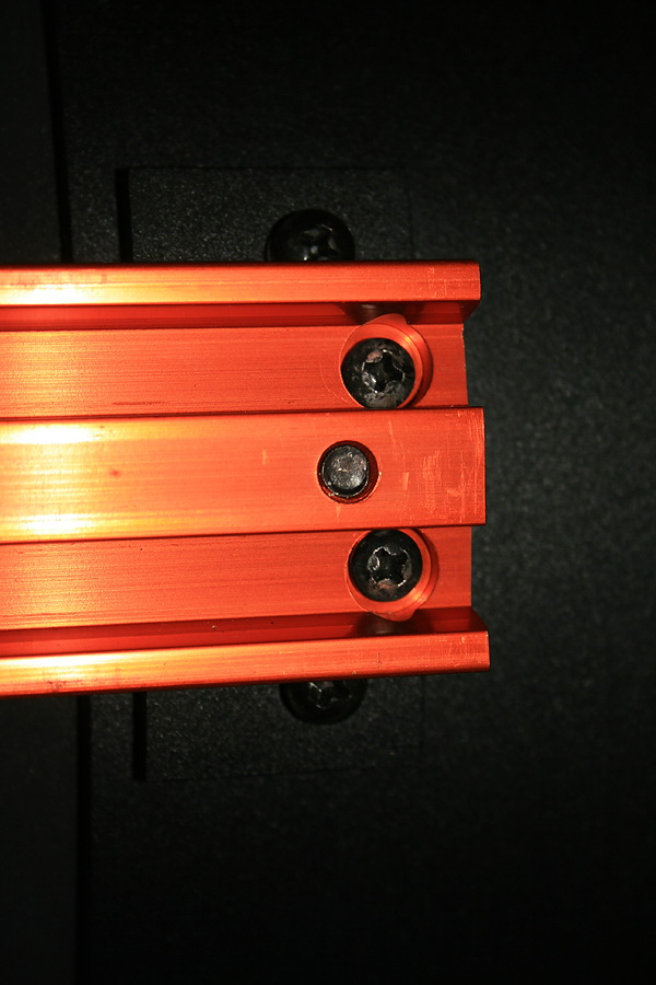

eliasg2004 Δημοσιεύτηκε Φεβρουάριος 10, 2009 Μοιραστείτε Δημοσιεύτηκε Φεβρουάριος 10, 2009 Το C11 είναι το βασικό μου τηλεσκόπιο αλλά διαθέτω αυτό με τις απλές starbright επιστρώσεις. Μόνο καλά λόγια έχω να πω γι αυτό το σωλήνα. Κρατάει το collimation για μήνες, ενώ σε αυτές τις σπάνιες βραδιές εξαιρετικού seeing έχω ξεπεράσει "οριακές" μεγεθύνσεις χωρίς προβλήματα. Η δική μου έκδοση ήταν με dovetail τύπου CG5, αλλά πρόσφατα την αναβάθμισα σε CGE. Ταυτόχρονα άλλαξα και την σέλα της EQ6 με μία dual του ADM που δέχεται ταυτόχρονα dovetail της Vixen και CGE. Θεωρώ ότι η έκδοση CG5 είναι απαράδεκτη, καθώς το αλουμίνιο που είναι φτιαγμένο το dovetail είναι πολύ μαλακό και λεπτό και ο σωλήνας κάνει "τραμπάλα" από τους κραδασμούς. Από όσο ξέρω αυτό το φαινόμενο δεν παρατηρείται στα C8 και C9.25.Στον αντίποδα τώρα, ο συγκεκριμένος σωλήνας δεν προτείνεται για αστροφωτογραφία, καθώς δεν είναι και ότι πιο γρήγορο κυκλοφορεί, ενώ θεωρείται "δύσκολος" στην οδήγηση λόγω μεγάλης εστιακής απόστασης - η οποία ακόμα και με FR συνεχίζει να είναι μεγάλη. Το δε image scale που δίνει ακόμα και με μεγάλους αισθητήρες δεν είναι ιδανικό. Προσωπικά το έχω χρησιμοποιήσει αραιά και που για φωτογράφηση με ικανοποιητικά αποτελέσματα, αλλά από την άλλη ούτε αστροφωτογράφος είμαι ούτε το πήρα γι αυτό το λόγο.Αν τελικά το αποφασίσεις, σου προτείνω ως πρώτη αναβάθμιση εκτός από την προμήθεια και τοποθέτηση των κλασικών Bob's knobs και την αλλαγή του αντάπτορα που βιδώνει το 2ιντσο και το 1.25" visual back με ένα αντίστοιχο της Baader ή της Astrophysics που εκμεταλλεύεται το άνοιγμα των 3.3" του baffle tube και δίνει καθαρό 2ιντσο άνοιγμα χωρίς βινιετάρισμα (με τον υπάρχοντα αντάπτορα το άνοιγμα είναι 1.5" όπως στο C8 και στο C9.25).Ελπίζω να βοήθησα!Φιλικά,Ηλίας. Σύνδεσμος για σχόλιο Κοινή χρήση σε άλλους ιστότοπους More sharing options...
Ηλίας Χασιώτης Δημοσιεύτηκε Φεβρουάριος 10, 2009 Μοιραστείτε Δημοσιεύτηκε Φεβρουάριος 10, 2009 Θεωρώ ότι η έκδοση CG5 είναι απαράδεκτη, καθώς το αλουμίνιο που είναι φτιαγμένο το dovetail είναι πολύ μαλακό και λεπτό και ο σωλήνας κάνει "τραμπάλα" από τους κραδασμούς.Τυχαίνει να έχω τη συγκεκριμένη έκδοση, με ενσωματωμένο αυτό το εντελώς απαράδεκτο dove tail! Οι δύο κεντρικές βίδες που το στηρίζουν είναι ακέφαλες και δεν μπορούν να αφαιρεθούν για να τοποθετηθεί πιο στιβαρό dove tail (βλ. φωτό).Για την σταθερότητα της ευθυγράμμισης και για το mirror flop δεν είμαι και τόσο σίγουρος, αφού ο σωλήνας δε διαθέτει mirror lock up όπως τα αντίστοιχα της Meade. Στον ιστό υπάρχουν φρικτά παραδείγματα:http://astroshed.com/observatory/c11saga/c11saga.htmΌσο για τα οπτικά σε γενικές γραμμές είναι ικανοποιητικά.Ορισμένα κομμάτια έχουν εξαιρετική απόδοση, άλλα λιγότερη.Για το δικό μου δεν έχω βεβαιωθεί ακόμη, αν και τις νύχτες με καλό seeing μου έχει δώσει πολύ ικανοποιητικά αποτελέσματα.Πάντως, τόσο ο Damian Peach, όσο και ο Mario Weigand (ο πρώτος ερασιτέχνης που ανέδειξε τις DMK firewire cams) αναβαθμίστηκαν σε C14 και αυτό δεν το θεωρώ τυχαίο.Το C11 έχει και το πλεονέκτημα της φορητότητας σε σχέση με τα ογκώδη νευτώνεια, η τιμή του όμως είναι πολύ υψηλή σε σχέση με αυτά. Σύνδεσμος για σχόλιο Κοινή χρήση σε άλλους ιστότοπους More sharing options...

eliasg2004 Δημοσιεύτηκε Φεβρουάριος 11, 2009 Μοιραστείτε Δημοσιεύτηκε Φεβρουάριος 11, 2009 Το mirror flop είναι πρόβλημα που υπάρχει από κατασκευής και αφορά στη στήριξη του πρωτεύοντος. Στα καταδιοπτρικά της Celestron και της Meade, τουλάχιστον τα τελευταία 20 χρόνια, η ευθυγράμμιση και τοποθέτηση του προτεύοντος γίνεται εργοστασιακά - εξαίρεση είναι είναι γαλάζιοι-άσπροι σωλήνες και κάποιοι από τους πρώτους πορτοκαλί. Αυτό σημαίνει ότι ο χρήστης δεν έχει κανέναν απολύτως τρόπο να επέμβει και να αλλάξει τον προσανατολισμό ή το κεντράρισμα του πρωτεύοντος. Αν η στήριξη του τελευταίου δεν είναι σωστή και αν παρουσιάζονται μικρο-μετακινήσεις εκτός του οπτικού άξονα κατά την μετατόπιση του σωλήνα από το ζενίθ μέχρι την οριζόντια θέση, αυτό θα φανεί αμέσως στο προσοφθάλμιο, καθώς θα αλλάζει δυναμικά και με τρόπο απρόβλεπτο η ευθυγράμμιση και η εστίαση. Κάτι τέτοιο δικαιολογεί χωρίς συζήτηση την επιστροφή του σωλήνα και την απαίτηση πλήρους αποζημίωσης. Αν υπάρχει τέτοιο πρόβλημα, αυτό φαίνεται σε κάθε περίπτωση άμεσα και δεν υπάρχει περίπτωση να μην παρατηρηθεί ακόμα και από την πρώτη δοκιμή.Το mirror shift από την άλλη, αφορά πάλι μικρο-μετακινήσεις του πρωτεύοντος, αλλά αυτή τη φορά κατά μήκος του οπτικού άξονα. Το σύστημα εστίασης των καταδιοπτικών των δύο μεγάλων και γνωστών εταιρειών γίνεται με την μετακίνηση του πρωτεύοντος. Όμως, ειδικά στα τηλεσκόπια άνω των 10 ιντσών, το βάρος του καθρέφτη είναι κάθε άλλο παρά αμελητέο. Λίγο-πολύ παρατηρείται αυτό το "γλύστριμα" προς τα πίσω, που μπορεί στην παρατήρηση να είναι σχετικά αμελητέο, αλλά στη φωτογράφιση και ιδιαίτερα σε μεγάλες εκθέσεις προκαλεί μια - άλλες φορές ελαφριά άλλες φορές πιο έντονη (ποικίλει από σωλήνα σε σωλήνα) - μετατόπιση του πεδίου και μικρο-αλλαγές στην εστίαση. Γι αυτό το θέμα υπάρχουν κάποιες λύσεις από τρίτους κατασκευαστές για τη Celestron, ενώ η Meade έχει ένα εργοστασιακό σύστημα κλειδώματος του καθρέφτη. Δεν πρέπει να υπάρχει σύγχιση σε αυτό το θεμα: η πρώτη περίπτωση δεν είναι αποδεκτή και αφορά ένα σοβαρότατο κατασκευαστικό σφάλμα, ενώ η δεύτερη περίπτωση είναι συνηθισμένη περίπτωση στα SCT, οφείλεται στον τρόπο εστίασης και παρουσιάζεται όλο και εντονότερα καθώς ανεβαίνουμε σε ίντσες. Όσον αφορά τα οπτικά: συνήθως είναι από πολύ καλά μέχρι εξαιρετικά. Δυστυχώς είναι θέμα τύχης... Ωστόσο, σπανίζουν οι περιπτώσεις ..."λεμονιών", όπως συνέβαινε κάποιες φορές τη δεκαετία του 90 και κατά κόρον στα μέσα της δεκαετίας του 80 - τα "ονομαστά" τηλεσκόπια της εποχής του κομήτη του Halley...Ελπίζω τα παραπάνω να βοηθούν!Φιλικά,Ηλίας. Σύνδεσμος για σχόλιο Κοινή χρήση σε άλλους ιστότοπους More sharing options...

Ηλίας Χασιώτης Δημοσιεύτηκε Φεβρουάριος 11, 2009 Μοιραστείτε Δημοσιεύτηκε Φεβρουάριος 11, 2009 Το mirror flop είναι πρόβλημα που υπάρχει από κατασκευής και αφορά στη στήριξη του πρωτεύοντος. Στα καταδιοπτρικά της Celestron και της Meade, τουλάχιστον τα τελευταία 20 χρόνια, η ευθυγράμμιση και τοποθέτηση του προτεύοντος γίνεται εργοστασιακά - εξαίρεση είναι είναι γαλάζιοι-άσπροι σωλήνες και κάποιοι από τους πρώτους πορτοκαλί. Αυτό σημαίνει ότι ο χρήστης δεν έχει κανέναν απολύτως τρόπο να επέμβει και να αλλάξει τον προσανατολισμό ή το κεντράρισμα του πρωτεύοντος. Αν η στήριξη του τελευταίου δεν είναι σωστή και αν παρουσιάζονται μικρο-μετακινήσεις εκτός του οπτικού άξονα κατά την μετατόπιση του σωλήνα από το ζενίθ μέχρι την οριζόντια θέση, αυτό θα φανεί αμέσως στο προσοφθάλμιο, καθώς θα αλλάζει δυναμικά και με τρόπο απρόβλεπτο η ευθυγράμμιση και η εστίαση. Κάτι τέτοιο δικαιολογεί χωρίς συζήτηση την επιστροφή του σωλήνα και την απαίτηση πλήρους αποζημίωσης. Αν υπάρχει τέτοιο πρόβλημα, αυτό φαίνεται σε κάθε περίπτωση άμεσα και δεν υπάρχει περίπτωση να μην παρατηρηθεί ακόμα και από την πρώτη δοκιμή.Το mirror shift από την άλλη, αφορά πάλι μικρο-μετακινήσεις του πρωτεύοντος, αλλά αυτή τη φορά κατά μήκος του οπτικού άξονα. Το σύστημα εστίασης των καταδιοπτικών των δύο μεγάλων και γνωστών εταιρειών γίνεται με την μετακίνηση του πρωτεύοντος. Όμως, ειδικά στα τηλεσκόπια άνω των 10 ιντσών, το βάρος του καθρέφτη είναι κάθε άλλο παρά αμελητέο. Λίγο-πολύ παρατηρείται αυτό το "γλύστριμα" προς τα πίσω, που μπορεί στην παρατήρηση να είναι σχετικά αμελητέο, αλλά στη φωτογράφιση και ιδιαίτερα σε μεγάλες εκθέσεις προκαλεί μια - άλλες φορές ελαφριά άλλες φορές πιο έντονη (ποικίλει από σωλήνα σε σωλήνα) - μετατόπιση του πεδίου και μικρο-αλλαγές στην εστίαση. Γι αυτό το θέμα υπάρχουν κάποιες λύσεις από τρίτους κατασκευαστές για τη Celestron, ενώ η Meade έχει ένα εργοστασιακό σύστημα κλειδώματος του καθρέφτη. Δεν πρέπει να υπάρχει σύγχιση σε αυτό το θεμα: η πρώτη περίπτωση δεν είναι αποδεκτή και αφορά ένα σοβαρότατο κατασκευαστικό σφάλμα, ενώ η δεύτερη περίπτωση είναι συνηθισμένη περίπτωση στα SCT, οφείλεται στον τρόπο εστίασης και παρουσιάζεται όλο και εντονότερα καθώς ανεβαίνουμε σε ίντσες. Όσον αφορά τα οπτικά: συνήθως είναι από πολύ καλά μέχρι εξαιρετικά. Δυστυχώς είναι θέμα τύχης... Ωστόσο, σπανίζουν οι περιπτώσεις ..."λεμονιών", όπως συνέβαινε κάποιες φορές τη δεκαετία του 90 και κατά κόρον στα μέσα της δεκαετίας του 80 - τα "ονομαστά" τηλεσκόπια της εποχής του κομήτη του Halley...Ελπίζω τα παραπάνω να βοηθούν!Φιλικά,Ηλίας.Ηλία, πολύ εύστοχες οι παρατηρήσεις σου, ομολογώ ότι δεν γνώριζα τη διαφορά, μάλιστα με μια ματιά στον ιστό διαπίστωσα ότι υπάρχει μεγάλη σύγχυση σε σχέση με τα θέματα αυτά. Σύνδεσμος για σχόλιο Κοινή χρήση σε άλλους ιστότοπους More sharing options...

Ηλίας Χασιώτης Δημοσιεύτηκε Φεβρουάριος 12, 2009 Μοιραστείτε Δημοσιεύτηκε Φεβρουάριος 12, 2009 Να προσθέσω ότι το Dove tail που αναφέρθηκε πριν, λόγω των τρομερών κραδασμών που προκαλεί δημιουργεί πολύ μεγάλα προβλήματα, ειδικά στην πλανητική φωτογράφηση RGB με χειροκίνητο τροχό φίλτρων. Η περιστροφή του τροχού (ακόμη και πολύ απαλά) προκαλεί τέτοιους κραδασμούς, ώστε χρειάζεται να ξανακεντραριστεί το αντικείμενο, οπότε χάνεται πάρα πολύς χρόνος και η τεχνική RGB αποτυγχάνει. (ο χρόνος λήψης πρέπει να είναι αρκετά μικρός ώστε να μη φαίνεται η περιστροφή του πλανήτη - κυρίως Δία, Κρόνου και Άρη). Σύνδεσμος για σχόλιο Κοινή χρήση σε άλλους ιστότοπους More sharing options...
