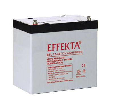

hgg Δημοσιεύτηκε Απρίλιος 25, 2009 Δημοσιεύτηκε Απρίλιος 25, 2009 Εδώ καί καιρό έψαχνα έναν τρόπο γιά νά τροφοδοτήσω μέ ρεύμα τόνφωτογραφικό εξοπλισμό μου ώστε νά μπορέσω νά τόν χρησιμοποιήσωγιά τουλάχιστον 8 ώρες στό ύπαιθρο. Δηλαδή τόν φορητό υπολογιστήκαί τήν CCD τής SBIG ST-2000XCM. Βρήκα λοιπόν μιά αξιόπιστη λύση καί θά ήθελα νά τήν μοιραστώ. Στήν αρχή σκεφτόμουν γιά μιά φορητή γεννήτρια βενζίνης. Μπορείκάποιος νά βρή μία μέ πολύ λίγα χρήματα, όπως τήν παρακάτω : http://www.tool-mania.gr/store/Product/ProductInfo.aspx?id=1533&skuid=3478 Τό πρόβλημα όμως μέ τίς φθηνές είναι ότι 1ον δέν παράγουν ρεύμακαθαρού ημιτόνου καί 2ον ή σταθεροποίησή τους δέν είναι καί ότικαλλίτερο... Επίσης ό θόρυβος πού παράγουν οί φθηνές είναι απλάαπαράδεκτος. Σού χαλάει τήν όλη αίσθηση νηφαλιότητος στό βουνόκαί νομίζεις ότι είσαι σέ κάποιο εργοτάξιο... Εδώ πού τά λέμεκαί ό ανεμιστήρας τής SBIG δέν πάει πίσω... Ή πιό αθόρυβη, ελαφριά (13 κιλά) καί μέ παραγωγή καθαρού ημιτόνουείναι τής Honda: http://www.emboridis.gr/eu10i-p-888.html?language=gr Δουλεύει στά 52db στά 7 μέτρα στό 1/4 τής ισχύως της καί θά σέ βγάλη μέ τό ζόρι γιά 8 ώρες. Τά καλό είναι ότι βάζεις 2 λίτρα βενζίνη καί συνεχίζεις.Επίσης μπορείς νά συνδέσης ότι εξοπλισμό θές! Τό κακό είναι ότι μπορεί καί νά καταλήξης στό αστυνομικό τμήμα επειδή κουβαλάς έφλεκτα υλικά στό βουνό... (Αστρονομία λέγεται τώρα, έ; γκάπ, γκούπ!) Τό άλλο αρνητικό είναι τό υπερβολικό κόστος της. Μετά απο αρκετό ψάξιμο κατέληξα σέ λύση ενεργειακής αυτονομίαςμέ μπαταρίες. Ψάχνοντας στό Astrovox γιά αντίστοιχη λύση είδα ὀτιπολλοί φίλοι χρησιμοποιούσαν μπαταρίες αυτοκινήτου. Τό λάθος μέαυτήν τήν επιλογή είναι ότι οί μπαταρίες αυτοκινήτου είναι φτιαγμένεςγιά νά παράγουν πολλά ampere γιά πολύ λίγο χρόνο. (5 δεύτερα)Ή μπαταρία εάν εκφορτιστή στό 20%, πάνω από 10 φορές τό πολύ,πρέπει νά ετοιμαστής γιά καινούργια, ή στήν καλλίτερη περίπτωση ἠαπόδοσή της θά μειωθή δραματικά. Σέ κάποια καταστήματα συνιστούσανμπαταρίες marine. Ούτε αυτές όμως είναι αρκετά καλές γιά αυτήν τήνδουλειά. Είναι φτιαγμένες ώστε νά μήν υπάρχη καμμιά είδους διαρροήσέ θαλασσοταραχή καί αντέχουν σέ περισσότερες εκφορτήσεις απόαυτές τών αυτοκινήτων. Γιά νά μήν σάς κουράσω άλλο, ή λύσις είναι μπαταρίες φωτοβολταϊκώνσυστημάτων. Αντέχουν γιά πάνω από 600 κύκλους φορτίσεως καί εκφορτίσεως στό 20% !!! Είναι κατασκευασμένες γιά αυτήν ακριβώςτήν δουλειά. Αγόρασα μία τών 45Ah (14kg) δοκιμαστικά μέ σκοπό ότι εάν είναι καλή νά πάρω άλλη μία τών 55Ah. Δέν χρειάζεται όμως. Ό φορητός υπολογιστήςτραβάει πάνω κάτω 1.7Ah καί ή SBIG 2.2Ah Ό υπολογιστής μόνος τουδούλευε γιά 26 ώρες ασταμάτητα καί τόν σταμάτησα γιατί βαρέθηκα...Ή μπαταρία σηκώνει τόν υπολογιστή καί τήν κάμερα γιά πάνω από 8 ώρεςχωρίς πρόβλημα. Σημείωσις! Μήν χρησιμοποιήσετε τόν φορητό μέ τἠνδικιά του μπαταριά επάνω. Θα θέλετε από 1.7Ah --> 4.5Ah !!! Μπορείτε νά τήν αγοράσετε σέ πολύ καλή τιμή (!) στό :http://www.eshops.gr/index.php?act=viewProd&productId=199 Όλη ή σειρά AGM τής Effekta: http://www.eshops.gr/index.php?act=viewCat&catId=589 Φορτιστής (πάλι σέ καλή τιμή) : http://www.emimikos.gr/shop/product.php?productid=16313&cat=0&page=2 Τέλος, εάν χρειάζεστε κάποιον inverter μήν αγοράσετε κάποιον πού δένείναι καθαρού ημιτόνου!http://www.eshops.gr/index.php?act=viewProd&productId=11479 Αυτό πού μένει τώρα, είναι καί λίγο καλός καιρός... Καλή συνέχεια! Μπαταρία AGM 45Ah. hgg2016.

hgg Δημοσιεύτηκε Απρίλιος 26, 2009 Συγγραφέας Δημοσιεύτηκε Απρίλιος 26, 2009 Βασίλη τίποτα. Έψαχνα καιρό γιά μιά τέτοια λύση.Pierios δέν ξέρω εάν υπάρχη φορτιστής τέτοιων μπαταριών πού νά δουλεύει από τόν αναπτήρα τού αυτοκινήτου. Δέν ξέρω μήπως γίνεται κάποιαμετατροπή από τό altenator όπου υπάρχει παροχή αρκετών ampere! (60?)Ό φορτιστής τών 10A πού έχω κάνει 8 ώρες ακριβώς γιά νά φορτίση τήν45άρα. (Μετά τίς 11 τό βράδυ πού είναι καί χαμηλό τό κόστος τού ρεύματος..κάτω από 1 ευρώ ό κύκλος φορτίσεως). Σάν κανόνα για τήν μακροζωΐα τήςμπαταρίας, πρέπει νά τήν φορτίζουμε μέ φορτιστή παροχής τού 35% τής χωρητικότητος τής μπαταρίας μας. Κάπου είδα στό Astrovox καί μίααναφορά σέ έναν ηλιακό φορτιστή αλλά δέν τό έψαξα ακόμα. Εάν θυμάμαιήταν αρκετά ακριβός. hgg2016.

hgg Δημοσιεύτηκε Απρίλιος 26, 2009 Συγγραφέας Δημοσιεύτηκε Απρίλιος 26, 2009 Χαράλαμπε νομίζω ότι είναι πολύ μικρός αυτός τού μολύβδου. Ποιόν έχεις ακριβώς; Ή 45άρα θέλει πάντως τόν φορτιστή τών 10Α. http://www.emimikos.gr/shop/product.php?productid=16313&cat=0&page=2 Είναι αυτόματος καί μπορεί νά φορτίση καί μπαταρίες τών 6V.Εάν ή μπαταρία σου είναι πάνω από 70A τότε θέλεις τόν 20άρη φορτιστή.Πρόσεξε τίς GEL γιατί αυτές θέλουν φόρτιση ακριβείας! Ένα λάθος στήνφόρτιση (π.χ. manual mode) καί τής έφαγες χρόνια από τήν ζωή... hgg2016.

hgg Δημοσιεύτηκε Απρίλιος 26, 2009 Συγγραφέας Δημοσιεύτηκε Απρίλιος 26, 2009 Χαράλαμπε νομίζω ότι δέν κάνει. Τό 20% πού αναφέρεσαι είναι τό ποσοστόσταθερού ρεύματος πού πρέπει νά παρέχη τό κύκλωμα τού φορτιστού γιάτήν σωστή φόρτιση κοινών μπαταριών μολύβδου. Τήν συγκεκριμένη μπαταρία AGM τής Effekta μπορείς νά τήν φορτίσης καί μέ 30A! Τό σωστό όμως είναι μέ τό 35% τής χωρητικότητός της. Επίσης είναι ειδικά φτιαγμένηγιά νά αντέχη υπερβολική υγρασία/ξηρασία καί έχει καί προστασία υπερφορτήσεως. hgg2016.

hgg Δημοσιεύτηκε Μάιος 9, 2009 Συγγραφέας Δημοσιεύτηκε Μάιος 9, 2009 Θωμά καλησπέρα, Τήν μπαταρία τήν προμηθεύτηκα από τήν αποθήκη τους στήν Βάρη.Ενώ πράγματι στόν δικτυακό τους τόπο αναφέρεται ότι ή προσφοράισχύει γιά δύο καί πάνω, εγώ αγόρασα μόνον μία στήν τιμή τής προσφοράς...Οί GEL θέλουν προσοχή γιατί μπορεί νά τούς μειώσης τόν χρόνο ζωής ακόμακαί μέ μία λάθος φόρτιση. hgg2016.

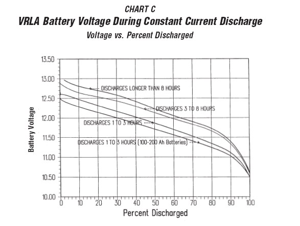

hgg Δημοσιεύτηκε Ιούλιος 5, 2009 Συγγραφέας Δημοσιεύτηκε Ιούλιος 5, 2009 - nikos1 πράγματι μπορείς νά υπολογίσης πόσο φορτίο σού μένει ακόμα μέ ένα απλό πολύμετρο, μετρώντας τά Volt τής μπαταρίας. Ρίξε μιά ματιά στό διάγραμμα. Ή ιδέα λοιπόν τού μονίμου πολυμέτρυ θά βοηθήση αρκεἰνά έχεις μαζί σου καί τόν πίνακα. Εάν είσαι καλός καί μέ τά ηλεκτρονικἀμπορείς νά φτιάξης καί μιά αντιστοιχία τής καμπύλης από τό διάγραμμαμά μιά σειρά από 15 led π.χ. καί νά γνωρίζης ακριβώς πόσο χρόνο έχεις. Ένα καλό άρθρο γιά αυτού τού τύπου μπαταριών είναι τό παρακάτω:http://www.eastpenn-deka.com/assets/base/0139.pdf - ammonite ό babgia έδωσε τήν απάντηση. - kookoo_gr Τό Powertank 7Ah μέ βγάζει όλο τό βράδυ μέχρι τά χαράματαμέ κατανάλωση ενός ampere. Ή μεγαλύτερη έκδοση τού PowerTank έχω ακούση ότι έχει προβλήματα. - evansg έχει δίκιο ό jimkopa, απλά μέτρησε τά Volts πού βγάζει τοποθετώντας κάποιο φορτίο μέ τήν ίδια κατανάλωση τής συσκευής πού θα χρησιμοποιήσης. hgg2016.
