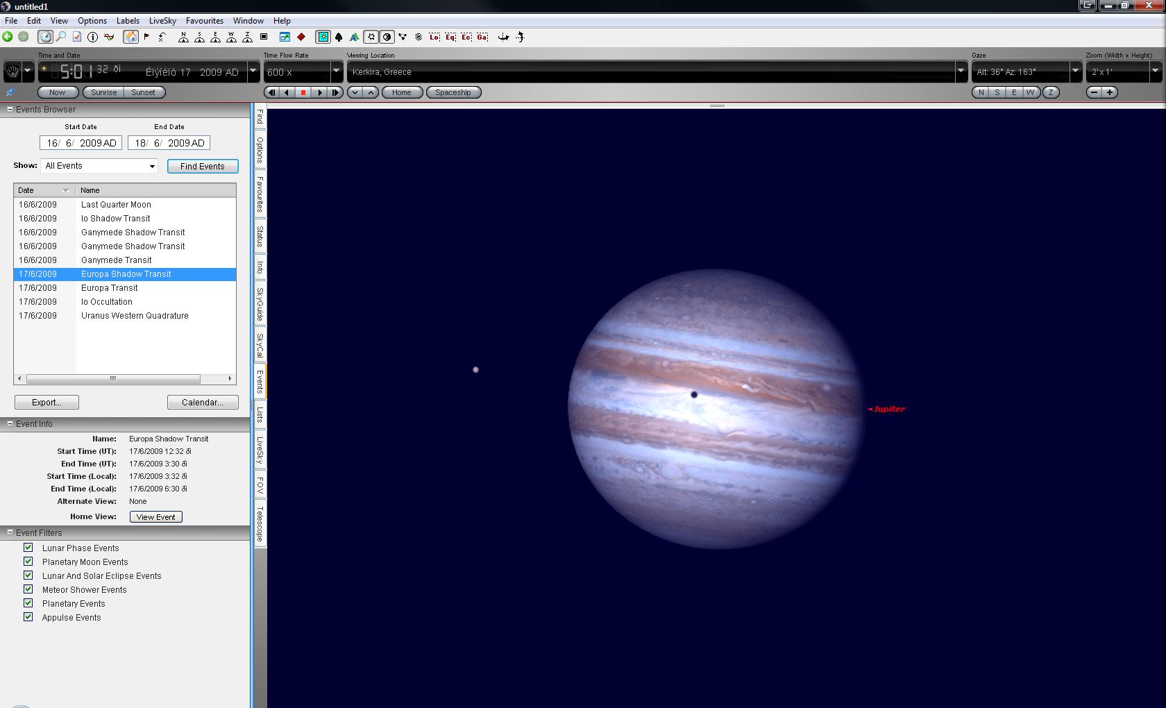

Bi2L Δημοσιεύτηκε Ιούνιος 16, 2009 Δημοσιεύτηκε Ιούνιος 16, 2009 Σημερα το βραδυ στις 4.00 το πρωι περιπου η σκια της Ευρώπης θα φανει πανω στην επιφανεια του Δια.Το φαινομενο θα διαρκεσει μεχρι τις 6.20 περιπου και στις 6.00 το πρωι περιπου η Ιο θα ειναι μπροστα απο τον Δια βεβαια εκεινη την ωρα θα εχει και ξημερωσει αλλα δεν εγινε και κατι... Βεβαια αρκετα συχνα παρατηρητε αυτο το φαινομενο αλλα οποιος δεν το εχει ξαναδει νομιζω οτι σημερα ειναι μια ευκαιρια να το δει Βασίλης ΜεταλληνόςOO 16 1600 f4ΟΟ 12.5 1525 f4.8 NEQ6TOA130 1000 f7.7 ΕΜ200ED80 600 f7.5, Vixen9x63Canon eos 6D, Sony a7s2, Wat120n+,Asi1202009年7月22號日食 - 2017 Aug 21www.metallinos.net

Γιάννης Ευφραιμίδης Δημοσιεύτηκε Ιούνιος 16, 2009 Δημοσιεύτηκε Ιούνιος 16, 2009 Αυτή τη περίοδο αξιοσημείωτα είαναι τα αμοιβαία φαινόμενα που συμβαίνουν μεταξύ των δορυφόρων του Δία. Κάθε έξι χρόνια το επίπεδο της τροχιάς των δορυφόρων του Δία εμφανίζεται με σχεδόν μηδενική κλίση για ένα παρατηρητή από τη Γη με αποτέλεσμα να μπορούμε να παρατηρήσουμε εκλείψεις και αποκρύψεις μεταξύ των δορυφόρων. Βασίλη, Βάλε στο starrynight ημερομηνία 27/6 01.00. Βάλε το Δία κέντρο (μόλις ανατειλει) και ταχύτητα 300Χ. και πες μας τι θα γίνει Αστρονομική Ένωση Σπάρτης
Bi2L Δημοσιεύτηκε Ιούνιος 16, 2009 Συγγραφέας Δημοσιεύτηκε Ιούνιος 16, 2009 Βάλε στο starrynight ημερομηνία 27/6 01.00. Βάλε το Δία κέντρο (μόλις ανατειλει) και ταχύτητα 300Χ. και πες μας τι θα γίνει Europa Eclipse αλλα στις 2.32πμ Βασίλης ΜεταλληνόςOO 16 1600 f4ΟΟ 12.5 1525 f4.8 NEQ6TOA130 1000 f7.7 ΕΜ200ED80 600 f7.5, Vixen9x63Canon eos 6D, Sony a7s2, Wat120n+,Asi1202009年7月22號日食 - 2017 Aug 21www.metallinos.net
Γιάννης Ευφραιμίδης Δημοσιεύτηκε Ιούνιος 16, 2009 Δημοσιεύτηκε Ιούνιος 16, 2009 οκ Europa eclipse αλλά από ποια-ποιον και έχει και transit λίγο αργότερα -θέλουμε πλήρη αναφορα γιατί εκείνο το βράδυ θα είμαστε στην Ανάβρα! Αστρονομική Ένωση Σπάρτης

vtsamis Δημοσιεύτηκε Ιούνιος 16, 2009 Δημοσιεύτηκε Ιούνιος 16, 2009 Βασίλη, πάρα πολύ ωραίο αυτό το φαινόμενο απόψε!Η σκιά δορυφόρου πάνω στο δίσκο (τη σφαίρα) του Δία είναι εντυπωσιακό θέαμα και αξίζει να το δούμε. Επιπλέον, λίγο νωρίτερα, αν έχεις χρόνο, από 02:11 ως 02:21, η Ιώ θα υποστεί μερική έκλειψη, καθώς θα εισέλθει στον κώνο σκιάς του Γανυμήδη.Αυτό που θα παρατηρήσουμε εμείς είναι ότι θα πέσει πολύ η λαμπρότητά της, περίπου 0.5 mag. Το φαινόμενο διαρκεί περίπου 10 min. Clear Skies!Βαγγέλης https://ui.adsabs.harvard.edu/search/q=%20author%3A%22tsamis%2C%20v.%22&sort=date%20desc%2C%20bibcode%20desc"Αστέρας εισαθρείς, αστήρ εμός. Είθε γενοίμην ουρανός, ως πολλοίς όμμασιν εις σε βλέπω."Πλάτων

vtsamis Δημοσιεύτηκε Ιούνιος 17, 2009 Δημοσιεύτηκε Ιούνιος 17, 2009 Από το Ινστιτούτο Ουράνιας Μηχανικής και Υπολογισμού Εφημερίδων (IMCCE, πρώην Bureau des Longitudes) http://www.imcce.fr/page.php?nav=en/observateur/campagnes_obs/index.php Το IMCCE διοργανώνει παρατηρησιακές εκστρατείες για την παρατήρηση και καταγραφή αυτών των φαινομένων, όπου καλούνται και ενθαρύνονται να συμμετάσχουν και ερασιτέχνες αστρονόμοι. Για τα αμοιβαία φαινόμενα του Δία μπορείτε να φτιάξετε πίνακες με τα δικά σας φίλτρα στη σελίδα http://www.imcce.fr/page.php?nav=en/observateur/campagnes_obs/phemu09/prog_interactif.php Για το πώς καταγράφονται με CCD και βίντεο, δέστε http://www.spartastronomy.gr/astroteams/occults Χτές ΟΚ η έκλειψη, καταγράφηκε. Δεν είδα όμως τη διάβαση σκιάς μετά, λόγω κούρασης και συνεχόμενων ξενυχτιών για παρατήρηση. Καλές παρατηρήσεις https://ui.adsabs.harvard.edu/search/q=%20author%3A%22tsamis%2C%20v.%22&sort=date%20desc%2C%20bibcode%20desc"Αστέρας εισαθρείς, αστήρ εμός. Είθε γενοίμην ουρανός, ως πολλοίς όμμασιν εις σε βλέπω."Πλάτων
