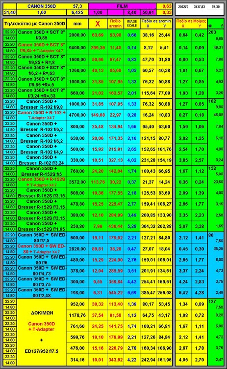

babgia Δημοσιεύτηκε Ιούλιος 2, 2009 Δημοσιεύτηκε Ιούλιος 2, 2009 Η γνώμη μου για μεγέθυνση – πεδίο φωτογραφίας. Α. Prime Focus.Έχω την Canon 350D η οποία έχει ένα πλαίσιο φωτοευαίσθητο (chip) 22,2mm X 14,8mm & διαγώνιο 31,4mm & με εικονοστοιχείο (pixel) 6,4μm.Τις διαστάσεις αυτές μπορούμε να τις χρησιμοποιήσουμε πρακτικά σαν προσοφθάλμιο δηλ. σε ένα SC 8” θα έχουμε: 2000/22,2= 90,09Χ 2000/14,8= 135,13Χ2000/31,4= 63,69Χ Έχουμε δηλ. βρει τις μεγεθύνσεις που θα μας βοηθήσουν να βρούμε ακολουθώντας τους γνωστούς μας τύπους & να υπολογίσουμε το πεδίο μας & το Image Scale.Επισυνάπτω & φωτό από ένα που έχω κάνει για αυτή την δουλειά. Β. AfocalΕδώ τα πράγματα είναι πολύ ποιο δύσκολα & έχω εγκαταλείψει την προσπάθεια, αλλά θυμάμαι ότι στη τελευταία σελίδα της EQ6 Pro είχε ένα τύπο για αυτή την περίπτωση ο οποίος βασικά σε βοηθούσε να βρεις το f, ίσως αυτός σας βοηθήσει να βγάλετε τα συμπεράσματά σας. EditΗ στήλη κόκκινη στήλη είναι η μεγέθυνση που προκύπτει από την διαγώνιο & δίπλα της το πεδίο που θα έχουμε για αυτή & το Image Scale.Στις επόμενες δύο μπλε στήλες είναι το πεδίο του καρέ που θα έχουμε σε arcmin & οι επόμενες δύο οι αντίστοιχες σε μοίρες. Μέλος Συλλόγων:Ελληνικής Αστρονομικης ΕνωσηςΣυλλόγου Ερασιτεχνικής Αστρονομίας.Όμιλος Γερόντων Αστροπαρατηριτών.Ε.Λ.Φ.Ε.ΑΣhttp://users.otenet.gr/~babgia/
