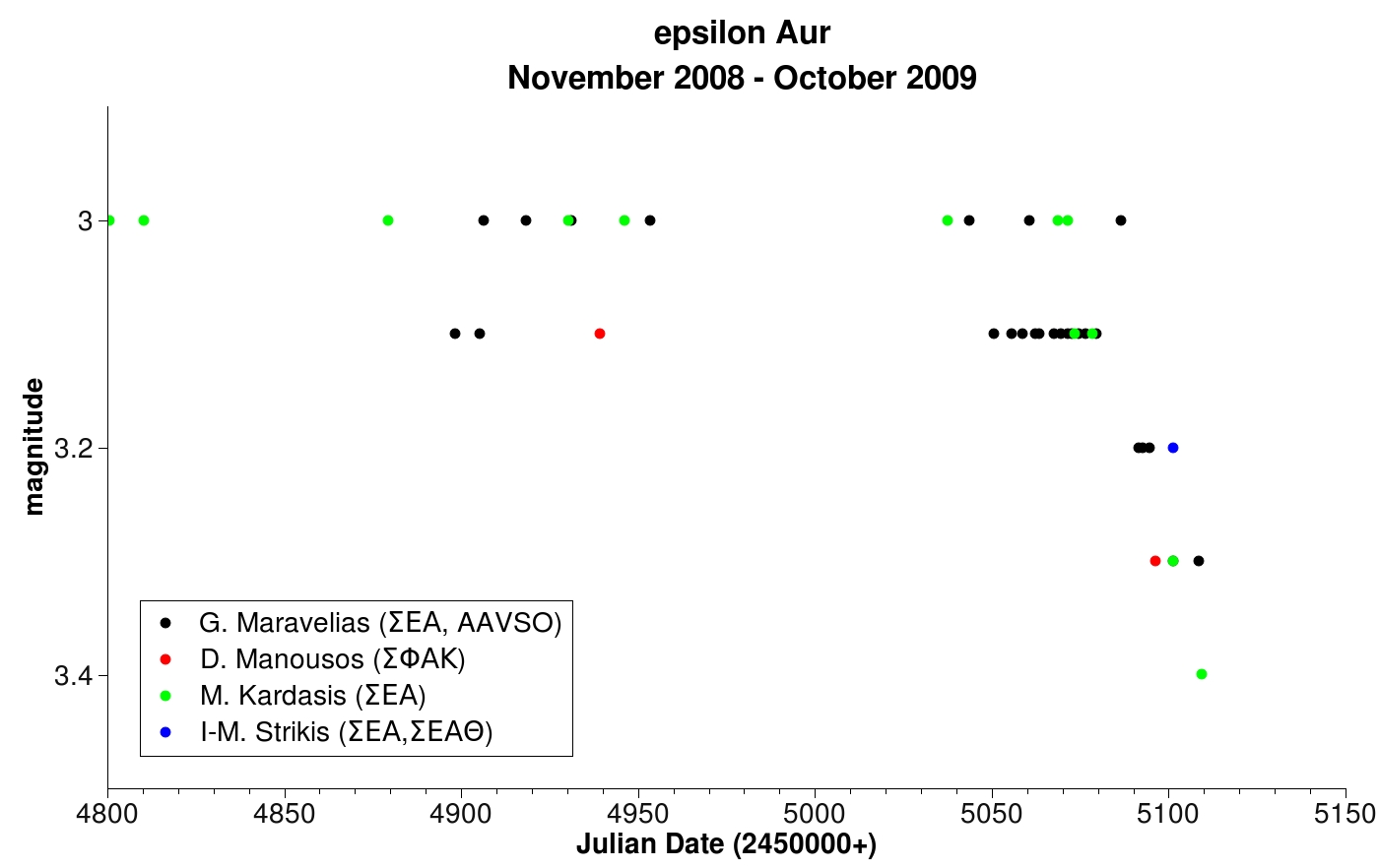

RaQua Δημοσιεύτηκε Αύγουστος 27, 2009 Συγγραφέας Δημοσιεύτηκε Αύγουστος 27, 2009 Καλημέρα! Ναι, η έκλειψη έχει ξεκινήσει ήδη φασματοσκοπικά, όπως μπορείτε να δείτε στο:http://www.citizensky.org/forum/first-publication-cbet-1885 και στην σελίδα του ιδιου του Leadbeater: http://www.threehillsobservatory.co.uk/astro/spectra_40.htm. ΑΛΛΑ, αυτό δεν σημαίνει ότι στο οπτικό μέρος έχει ξεκινήσει η έκλειψη. Δείτε σχετικά στο http://www.citizensky.org/forum/looking-light-curve. Δημήτρη, πάντως τελευταία είχα και εγώ αυτή την εντύπωση αλλά θα δείξει. Πάντως ειλικρινά δεν είναι καθόλου δύσκολο να βγει κανείς και να κάνει μια παρατήρηση του ε Ηνίοχου. Όσες περισσότερες θα έχουμε στο τέλος τόσο καλύτερα θα μπορέσουμε να προσδιορίσουμε την συμπεριφορά του! Έτσι θα μπορέσουμε να εντοπίσουμε και ακριβέστερα πότε ξεκίνησε η έκλειψη στο οπτικό μέρος! Γρηγόρης
RaQua Δημοσιεύτηκε Σεπτέμβριος 21, 2009 Συγγραφέας Δημοσιεύτηκε Σεπτέμβριος 21, 2009 Καλησπέρα! Για όσους δεν έχουν ακολουθήσει μέχρι στιγμή το ε Ηνίοχου αυτές οι μέρες είναι μια καλή ευκαιρία για να το δείτε πριν μπει για τα καλά στην έκλειψη. Όσοι βγείτε θα το δείτε να είναι ήδη στην πρώτη φάση της έκλειψής του !! Για περισσότερα δείτε σχετικά: http://www.citizensky.org/ και φυσικά στο συνέδριο στην Αλεξανδρούπολη! Γρηγόρης

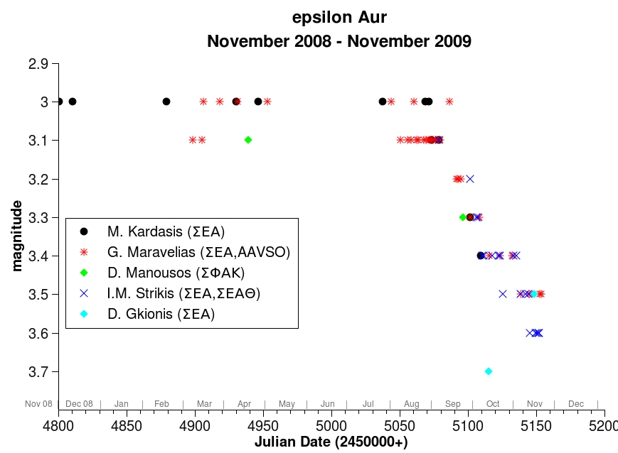

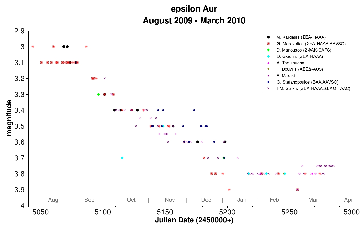

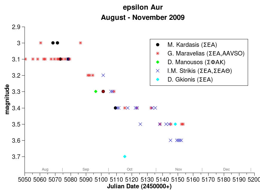

RaQua Δημοσιεύτηκε Οκτώβριος 5, 2009 Συγγραφέας Δημοσιεύτηκε Οκτώβριος 5, 2009 Καλησπέρα σε όλους! Η εξέλιξη μετά το συνέδριο του ε Ηνίοχου θα έλεγα ότι είναι μάλλον ραγδαία! Δείτε την διαφορά και το πως πέφτει! Mην περιμένετε άλλο και βγείτε να δείτε τι γίνεται ! Φιλικά,Γρηγόρης υγ1 οδηγός παρατήρησης στο http://www.hellas-astro.gr/article.php?id=765&topic=variables&subtopic=&lang=elυγ2 μην ξεχάσετε την παρατήρησή σας να την στείλετε στο eps-aur@hellas-astro.gr ή και κατευθείαν σε αυτό το thread! Καμπύλη φωτός ε Ηνίοχου

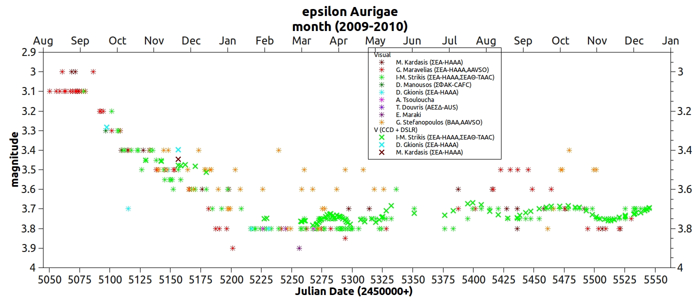

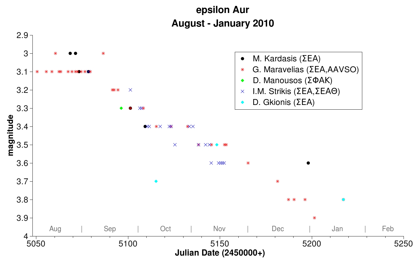

RaQua Δημοσιεύτηκε Νοέμβριος 27, 2009 Συγγραφέας Δημοσιεύτηκε Νοέμβριος 27, 2009 Καλησπέρα σε όλους!! Τα νέα διαγράμματά μας σχετικά με την έκλειψη του ε Ηνίοχου που οδεύει (με διάφορα τερτίπια!) προς την 2η επαφή και την έναρξη της ολικότητας. Ανεβάζω ένα διάγραμμα που δείχνει την ολική συμπεριφορά από πέρσι και ένα πιο αναλυτικό από τον Αύγουστο φέτος μέχρι τώρα, δηλαδή ακριβώς λίγο πριν την έναρξη της έκλειψης, οπότε φαίνεται πιο αναλυτικά τι γίνεται. Υπόψην ότι αυτές είναι οι ΟΛΕΣ οι παρατηρήσεις που έχουμε λάβει χωρίς επεξεργασία. Για περισσότερα μπορείτε να δείτε πάντα στην σελίδα του ΣΕΑ:http://www.hellas-astro.gr/article.php?id=765&topic=variables&subtopic=&lang=el Όποιος θέλει φυσικά συμμετάσχει!! Γρηγόρης

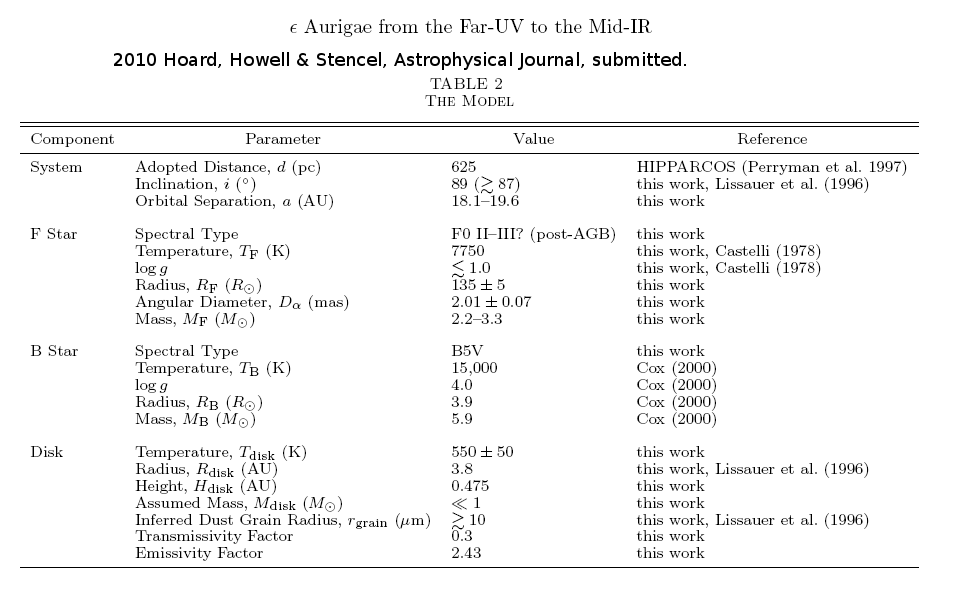

RaQua Δημοσιεύτηκε Ιανουάριος 22, 2010 Συγγραφέας Δημοσιεύτηκε Ιανουάριος 22, 2010 Καλησπέρα και Καλή Χρονιά! Ο καινούργιος χρόνος φέρνει πραγματικά καινούργια στοιχεία για την εξέλιξη της έκλειψης του ε Ηνίοχου και νέα σημεία στα διαγράμματά μας. Πλέον βρισκόμαστε ουσιαστικά μέσα στην ολικότητα καθώς στο σύστημά μας ο δίσκος καλύπτει πλήρως την διάμετρο 1.5 AU του αστέρα F0, μειώνοντας την φωτεινότητα του συστήματος στο ελάχιστο μέγεθος του κοντά στο 3.8. Για τον επόμενο χρόνο ουσιαστικά θα είμαστε στην ολικότητα αλλά αυτό δεν σημαίνει ότι η φωτεινότητα θα παραμείνει σταθερή. Ταυτόχρονα, μια τελευταία μελέτη του συστήματος του ε Ηνίοχου με το διαστημικό τηλεσκόπιο Spitzer (Hoard, Howell & Stencel, ApJ, 2010, submitted) συνδυασμένη με παλιότερες παρατηρήσες στο υπεριώδες, οπτικό και υπέρυθρο μέρος του φάσματος φαίνεται να ρίχνει περισσότερο φως στο μυστήριο του ε Ηνίοχου. Σήμερα υπάρχουν δύο μοντέλα, μεγάλης και μικρής μάζας, που καταφέρνουν να εξηγήσουν, κατά μέρος μόνο το καθένα, τα παρατηρούμενα δεδομένα. Τα δύο μοντέλα με διαφορετικές μάζες προκύπτουν από το γεγονός ότι παρατηρησιακά μπορεί να προσδιοριστεί μόνο ο λόγος των δύο μαζών και όχι κάποια από τις δύο, καθώς υπάρχει μεγάλη απόκλιση στον προσδιορισμό της απόστασης του συστήματος (~625 ± 453 pc). Τα τελευταία χρόνια το μοντέλο μεγάλης μάζας έδειχνε πιο πειστικό μια και τα χαρακτηριστικά του άστρου F0 είναι πολύ έντονα. Αυτό μέχρι τις παρατηρήσεις με το Spitzer, όπου τα δεδομένα ανατρέπονται! Από τα σημαντικότερα σημεία (αναλυτικά στον πίνακα που συνάπτεται) η νέα εκτίμηση για την μάζα του άστρου F0 που υπολογίστηκε είναι μόλις 2-3Μο (από τις 15Μο που θεωρούμε στο μοντέλο μεγάλης μάζας). Αυτή η μάζα και η συνολική κατάσταση του συστήματος είναι εκτός του μοντέλου μεγάλης μάζας και παραπέμπει περισσότερο σε ένα γηρασμένο άστρο το οποίο έχει εξελιχθεί πέρα από τον ασυμπτωτικό κλάδο γιγάντων, σε ένα στάδιο εξέλιξης των άστρων που δεν είναι αρκετά μελετημένο και παρατηρήσιμο. Αυτό φυσικά δεν αποτελεί και πλήρη λύση του μυστηρίου για το ε Ηνίοχου. Πολύ περισσότερο, πολλές παλιές και νέες ερωτήσεις παραμένουν. Πως δημιουργήθηκε αυτός ο τεράστιος δίσκος, με σχετικά μεγάλα σωματίδια και αρκετή μάζα; Και φυσικά πόσο είναι αυτή ακριβώς; Ποια διαδικασία είναι υπεύθυνη για τις ταλαντώσεις φωτεινότητας (της τάξης του 0.1 μεγέθους) εκτός συστήματος; Τι είναι μέσα στο κέντρο του δίσκου; Είναι πραγματική η αύξηση του φωτός κατά την διάρκεια της έκλειψης; (περισσότερες ερωτήσεις και συζήτηση στο forum του CitizenSky.org) Ανεξάρτητα λοιπόν από τις παρατηρήσεις που γίνονται από μεγάλα τηλεσκόπια οι οπτικές παρατηρήσεις από όλους μας συνεχίζουν να είναι πολύ σημαντικές, ιδιαίτερα τώρα που ο καιρός είναι ασταθής και δεν ευννοεί τις παρατηρήσεις εύκολα. Και φυσικά μπορείτε να τις στέλνετε ελεύθερα στο mail: eps-aur @hellas-astro.gr (χωρίς κενό). Καλές παρατηρήσεις !! Γρηγόρης Μαραβέλιας, ΣΕΑ / AAVSO Για το αναλυτικό άρθρο σας παραπέμπω στην σελίδα :http://www.hellas-astro.gr/article.php?id=765&topic=variables&subtopic=&lang=el&lang=el Πίνακας νέων χαρακτηριστκών του ε Ηνίοχου από τους Hoard, Howell & Stencel, ApJ, 2010 (υπό έκδοση). Παρατηρήσεις από τον Αύγουστο 09 - Ιανουάριο 10 κατά την διάρκεια της έκλειψης.

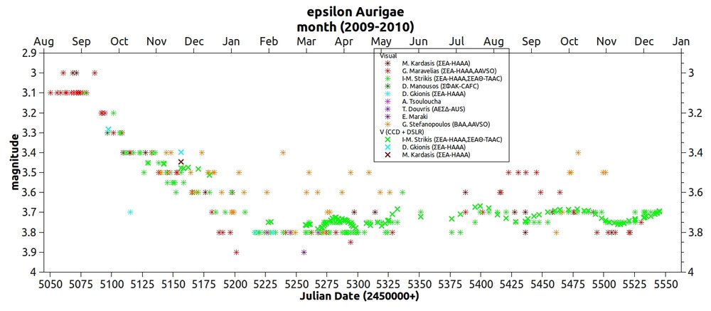

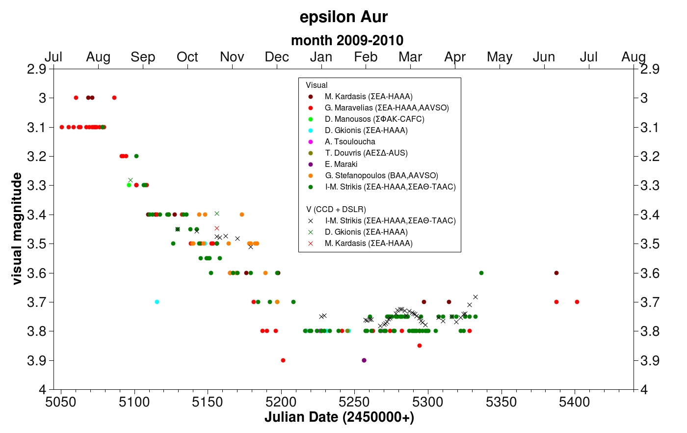

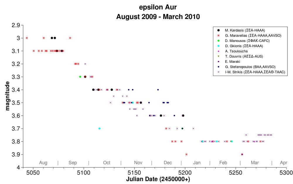

RaQua Δημοσιεύτηκε Απρίλιος 19, 2010 Συγγραφέας Δημοσιεύτηκε Απρίλιος 19, 2010 Καλησπέρα σε όλους! Μετά από αρκετό καιρό ... το τελευταίο διάγραμμα οπτικών παρατηρήσεων. Νέοι παρατηρητές, περισσότερα δεδομένα!! Γρηγόρης

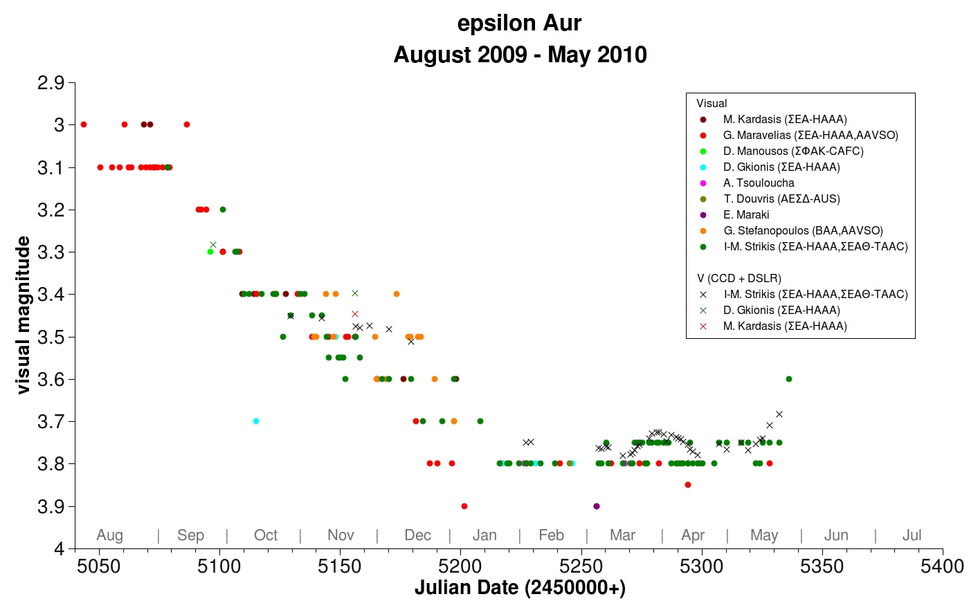

RaQua Δημοσιεύτηκε Μάιος 28, 2010 Συγγραφέας Δημοσιεύτηκε Μάιος 28, 2010 Καλησπέρα σε όλους!! Μετά από καιρό έχουμε μια νέα ανανέωση σχετικά με το πρόγραμμα του ε Ηνίοχου. Επιπλέον έχουμε παρατηρήσεις τόσο οπτικές όσο και ψηφιακές (αν και σε πρώιμο στάδιο). Για όσους θέλουν να το παρατηρήσουν θα πρέπει να σπεύσουν καθώς δύει όλο και πιο νωρίς και είναι ήδη αρκετά χαμηλά (έτσι το παράθυρο παρατηρήσεων δεν είναι μεγάλο). Όταν επιστρέψει στον πρωινό ουρανό θα είναι διαφορετικό όμως! Δείτε σχετικά:http://www.hellas-astro.gr/article.php?id=765&topic=variables&subtopic=&lang=el&lang=el Γρηγόρης

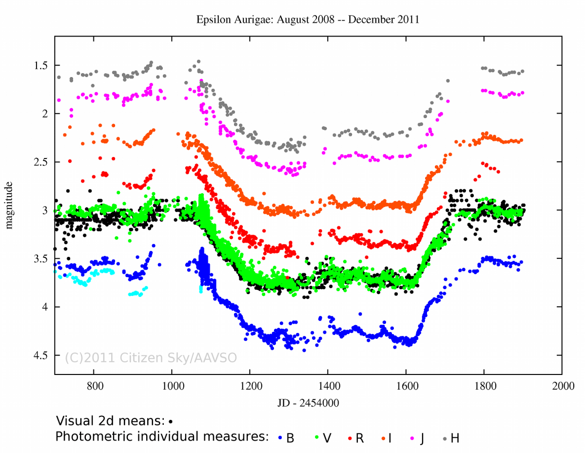

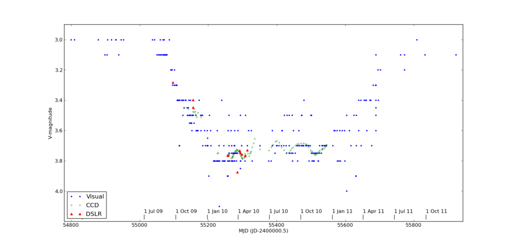

HOMO Δημοσιεύτηκε Ιανουάριος 28, 2012 Δημοσιεύτηκε Ιανουάριος 28, 2012 Η έκλειψη του ε Ηνίοχου έχει λάβει τέλος. Εδώ ένα διάγραμμα σε διαφορετικά μήκη κύματος. Φαίνεται καθαρά η αυξομείωση φωτός κατά τη διάρκεια της έκλειψης.Ραντεβού σε 25 χρόνια! Ο ΣΚΥΛΟΣ ΤΩΝ ΑΣΤΡΩΝ
RaQua Δημοσιεύτηκε Δεκέμβριος 29, 2012 Συγγραφέας Δημοσιεύτηκε Δεκέμβριος 29, 2012 Αγαπητοί φίλοι! Αρκετό διάστημα πέρασε από την τελευταία ανακοίνωση και αυτό οφείλεται στον απαιτούμενο χρόνο που χρειαστήκαμε για τη συγκέντρωση των παρατηρήσεων, την ανάλυσή τους και τη συγγραφή τους σε μια τελική αναφορά/δημοσίευση. Με αφορμή την επίσημη ανακοίνωση του τεύχους της AAVSO αφιερωμένου στο ε Ηνίοχου (τόμος 40, τεύχος 2, 21 Δεκεμβρίου 2012, http://www.aavso.org/jaavso-v40n2) είμαστε στην ευχάριστη θέση να παρουσιάσουμε τα τελικά αποτελέσματα του προγράμματος παρατήρησης του ε Ηνίοχου από την Ελλάδα. Οι αρχικοί στόχοι του προγράμματος ήταν: "να συγκεντρωθούν όσες παρατηρήσεις πραγματοποιηθούν από την Ελλάδα ώστε να εξαχθεί μια καμπύλη φωτός (light curve) που να παρουσιάζει την συμπεριφορά του άστρου, δίνοντας ταυτόχρονα την ευκαιρία και την εμπειρία στους ερασιτέχνες να συμβάλλουν ουσιαστικά στην επιστήμη της Αστρονομίας, προωθώντας τες στην ΑΑVSO, όπου συγκεντρώνονται παρατηρήσεις από όλο τον κόσμο". Δεν καταφέραμε μόνο να πετύχουμε τους στόχους μας αλλά να πάμε πολλά βήματα πέρα από αυτούς. Πιο αναλυτικά: >Συγκεντρώσαμε 413 (302 οπτικές, 95 CCD, 11 DSLR, 5 φασματοσκοπικές) παρατηρήσεις από την Ελλάδα ή/και Έλληνες παρατηρητές. >Καταγράψαμε πλήρως την καμπύλη φωτός (light curve) του ε Ηνίοχου κατά την διάρκεια της έκλειψης 2009-2011. >Αναλύσαμε, στο βαθμό που ήταν δυνατό, τις παρατηρήσεις αυτές και εξάγαμε συμπεράσματα σε συμφωνία με προηγούμενες μελέτες. >Όλες οι παρατηρήσεις προωθήθηκαν στη βάση δεδομένων της AAVSO. >Ασχοληθήκαμε με την ανάπτυξη και άλλων τεχνικών παρατήρησης (CCD, DSLR, φασματοσκοπία). >Ενημερώσαμε την ελληνική κοινότητα μέσα από ένα πλήθος δραστηριοτήτων (άρθρα, ομιλίες, εργαστήρια, αφιερωμένη σελίδα - δείτε σχετικά: http://www.hellas-astro.gr/article.php?id=765&topic=variables&subtopic=&lang=el). Εξετάζοντας τις παρατηρήσεις αυτές καταφέραμε να εξάγουμε κάποια χρήσιμα συμπεράσματα. Η μεταβολή της φωτεινότητας του συστήματος έπεσε από το ~3.0 στο ~3.8 (1η με 2η επαφή, ingress), μέσα σε 131 ± 21 μέρες, σε συμφωνία με τους Carroll et al. (1991). Εκτιμήσαμε σαν μέρα πρώτης επαφής την MJD 55087 ± 15 μέρες (12 Αυγούστου 2009) εντός της αναμενόμενης χρονικής περιόδου, και την έξοδο από την έκλειψη (4η επαφή) να έχει πραγματοποιηθεί την MJD 55797 ± 15 μέρες (23 Αυγούστου 2011). Η διάρκεια όλης της έκλειψης 2009-2011 βρέθηκε 710 ± 21 μέρες, σε συμφωνία εντός σφαλμάτων με τις προηγούμενες εκλείψεις (Carroll et al. 1991). Παρόλο που δεν μπορούμε να επιβεβαιώσουμε την αύξηση της φωτεινότητας στο μέσο της έκλειψης (mid-eclipse brightening) από τις οπτικές παρατηρήσεις, οι ψηφιακές (CCD/DSLR) παρουσιάζουν μια πιθανή ένδειξη. Επιπλέον, σε αυτές είναι εμφανείς οι ταλαντώσεις 0.07 μεγεθών, που έχουν παρατηρηθεί και αλλού (Hopkins et al. 2008; Kim 2008). Τέλος, παρουσιάζουμε τις προσπάθειες μας για φασματοσκοπικές παρατηρήσεις στις οποίες μπορέσαμε να ταυτοποιήσουμε μια σειρά από γραμμές (NaI Doublet λλ5890,5896, SiII λλ6347,6371, και αρκετές γραμμές FeI και FeII; Barsony et al. 1986, Chadima et al. 2011). Να ευχαριστήσουμε όλους όσους πρόσφεραν τις παρατηρήσεις τους στο πρόγραμμα. Πιο αναλυτικάτα οι παρατηρητές και ο αριθμός των οπτικών εκτιμήσεών τους (μέσα σε παρένθεση παρατηρήσεις με άλλες μεθόδους): Δούβρης Αθανάσιος, 1Φλεμοτόμος Νίκος, 1Γεωργαλάς Βύρων, 1Γκιώνης Δημήτρης, 5 (2 DSLR)Καρδάσης Μάνος, 44 (7 DSLR)Κοτταρίδης Παναγιώτης, 5Κρίκης Μανώλης, 1Μανούσος Δημήτρης, 4Μαράκη Ελένη, 1Μαραβέλιας Γρηγόρης, 64 (1 φάσμα)Ντόβολος Σεραφείμ, 1Πανουράκης Κώστας, 1Πάσχος Δημήτρης, 1Στεφανόπουλος Γιώργος, 41Στρίκης Ιάκωβος-Μάριος, 106 (2 DSLR, 95 CCD, 4 φάσματα)Τακούδης Βασίλης, 1Τσουλουχά Ανδρομάχη, 2Βακαλόπουλος Λευτέρης, 1Βυθούλκας Γιώργος, 19Βουτυράς Γιώργος, 1Βουτυράς Ορφέας, 1 Περισσότερα μπορείτε να βρείτε στην ίδια την εργασία (Grigoris Μaravelias, Emmanuel Kardasis, Iakovos-Marios Strikis, Byron Georgalas, Maria Koutoulaki, "Report From the epsilon Aurigae Campaign in Greece", JAAVSO, 40, p 679, http://www.aavso.org/ejaavso402679). Χρόνια πολλά και Καλή Χρονιά σε όλους!Γρηγόρης
