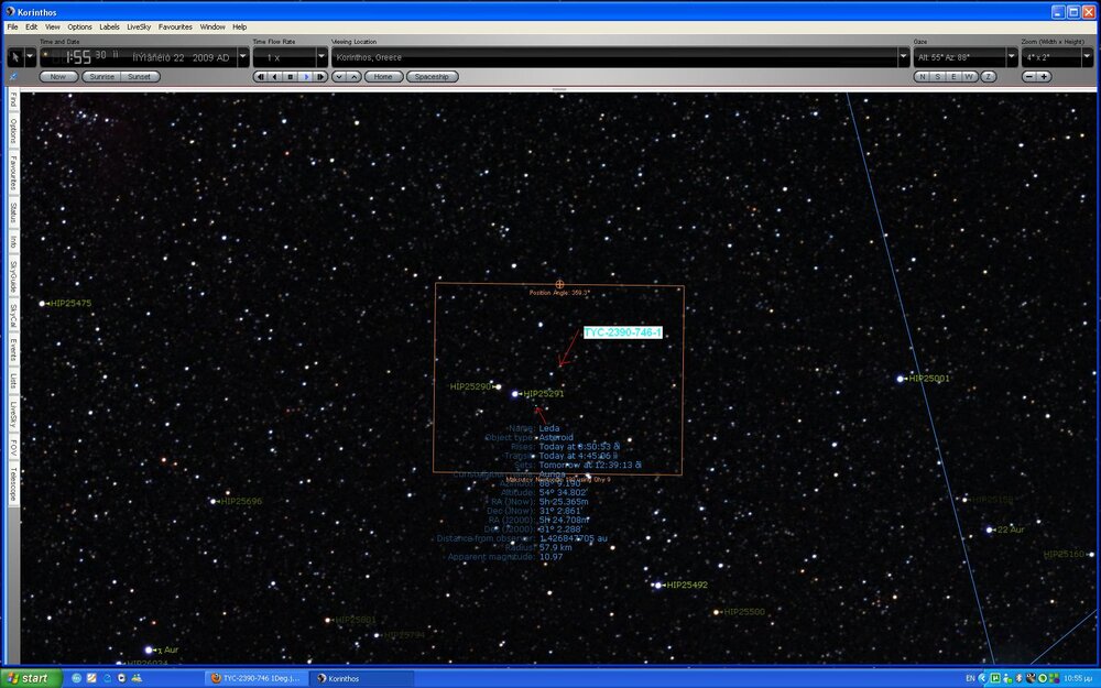

vtsamis Δημοσιεύτηκε Νοέμβριος 22, 2009 Μοιραστείτε Δημοσιεύτηκε Νοέμβριος 22, 2009 Το αφήσαμε τελευταία στιγμή, ε; Δεν ήθελα και να σας ξεσηκώσω χωρίς καλό λόγο. Πάντως πρόκεται για μεγάλη ευκαιρία να δει κανείς την πρώτη του απόκρυψη αστέρα από αστεροειδή. α. O καιρός προβλέπεται αίθριος - παραγγελία!β. Το αστέρι είναι αρκετά λαμπρό, 11.1 mag και ψηλά στον ουρανό: 73 μοίρες ύψος, Δυτικά.γ. Ο εντοπισμός του είναι πολύ εύκολος: Βρίσκεται πολύ κοντά στον β-Ταύρου (Elnath) και δίπλα σε δύο λαμπρά αστέρια περ. 6 mag (βλ χάρτες Starry Night). Τι μπορούμε να κάνουμε:Οπτική παρατήρηση, με χρονομέτρηση της διάρκειας της απόκρυψης. Με ένα απλό χρονόμετρο γίνεται δουλειά. Ο Δημήτρης θα είναι στο Αλεποχώρι, εγώ στο Γεροσταθοπούλειο ή στο Χαλάνδρι. Εάν υπάρξει και τρίτος ή τέταρτος, κοκ, παρατηρητής που θα καταγράψει ΔΙΑΡΚΕΙΑ (και μόνον), θα έχουμε την ευκαιρία να εξαγάγουμε το σχήμα και τις διαστάσεις του αστεροειδούς (best fit model).Με τρεις παρατηρητές έχουμε 6 σημεία, τα μαθηματικά απαιτούν 5 σημεία (τουλάχιστον) για να παραχθεί μοντέλο μιας έλλειψης (ελλειπτικό το σχήμα των αστεροειδών).Θα βοηθούσε πολύ να γίνει καταγραφή διάρκειας από την Αχαΐα (συγκεκριμένα την Πάτρα ή το Ρίο!) ή την Κορινθία, Ν.Αττική, κλπ, κλπ καθώς με 4-5 παρατηρητές έχουμε την επιθυμητή κάθετη διασπορά στο μονοπάτι σκιάς, πλάτους 115 χλμ (ανάμεσα στις δύο μπλε γραμμές). Τις καταγράφειν βούλεται; Βαγγέλης https://ui.adsabs.harvard.edu/search/q=%20author%3A%22tsamis%2C%20v.%22&sort=date%20desc%2C%20bibcode%20desc"Αστέρας εισαθρείς, αστήρ εμός. Είθε γενοίμην ουρανός, ως πολλοίς όμμασιν εις σε βλέπω."Πλάτων Σύνδεσμος για σχόλιο Κοινή χρήση σε άλλους ιστότοπους More sharing options...
vtsamis Δημοσιεύτηκε Νοέμβριος 22, 2009 Συγγραφέας Μοιραστείτε Δημοσιεύτηκε Νοέμβριος 22, 2009 Τελικα στις 24 ειναι;Αμα μπορω να βοηθησω πειτε μου, αν και ειμαι πληρως ασχετος μπορω να προσπαθησω με λιγη καθοδηγηση! Nαι, στις 24. Μετά τα μεσάνυχτα της Δευτέρας 23, ξημερώματα Τρίτης 24 Νοεμβρίου. 1. Αυτό που χρειάζεται να κάνει κανείς είναι την ώρα της απόκρυψης να έχει ως στόχο το αστέρι που θα αποκρυβεί από τη Leda, τον 11.1 mag ΤYC 2390-746. Για ένα 8-ιντσο τηλεσκόπιο αυτό είναι εύκολο.Για τον εντοπισμό του αστεριού μπορεί κανείς να χρησιμοποιήσει όποιους χάρτες επιθυμεί, έντυπους ή από κάποιο πρόγραμμα. Μια καλή ιδέα είναι το Starry Night, που έχει λειτουργία εύρεσης/find αστέρων του καταλόγου TYC (Tycho). Δες πχ εδώ. 2. Η αναμενόμενη ώρα απόκρυψης για την Ελλάδα είναι 02:48 επομένως καλό είναι κανείς να είναι προσηλωμένος στο αστέρι μέσα στον προσοφθάλμιο στις 02:46 ή έστω 02:47. Ταυτόχρονα κρατά στο χέρι του ένα χρονόμετρο. Οποιοδήποτε χρονόμετρο, ρολογιού ή κινητού, κλπ. 3. Χρειάζεται εγρήγορση. Εάν δει το αστέρι να χάσει απότομα λαμπρότητα (αναμένεται πτώση 1 mag) πατά γρήγορα το κουμπί στο χρονόμετρο για να αρχίσει τη χρονομέτρηση. Ξαναπατά για λήξη μόλις δει το αστέρι να επανέρχεται στην προτέρα κατάσταση. Προσοχή: το αστέρι στη συγκεκριμένη απόκρυψη δε θα χαθεί εντελώς - από 11 mag θα γίνει 12 mag (συνδιασμένη λαμπρότητα αστέρα και αστεροειδούς) 4. Σημειώνει σε ένα χαρτί τη διάρκεια του φαινομένου που κατέγραψε το χρονόμετρο. Αυτό είναι και ο κύριος στόχος μας. Η αναμενόμενη μέγιστη διάρκεια είναι 14.6 sec, αλλά μπορεί να είναι μικρότερη, εάν ο παρατηρητής δε βρίσκεται στο κέντρο, αλλά κοντά στην άκρη τπυ μονοπατιού σκιάς. Ελπίζω να βοήθησα. https://ui.adsabs.harvard.edu/search/q=%20author%3A%22tsamis%2C%20v.%22&sort=date%20desc%2C%20bibcode%20desc"Αστέρας εισαθρείς, αστήρ εμός. Είθε γενοίμην ουρανός, ως πολλοίς όμμασιν εις σε βλέπω."Πλάτων Σύνδεσμος για σχόλιο Κοινή χρήση σε άλλους ιστότοπους More sharing options...

Aggelos Kechagias Δημοσιεύτηκε Νοέμβριος 22, 2009 Μοιραστείτε Δημοσιεύτηκε Νοέμβριος 22, 2009 Τον βρηκα μαζι και τον Leda.Δεξια κατω ειναι ο Elnath. http://pegasusastro.com/ Σύνδεσμος για σχόλιο Κοινή χρήση σε άλλους ιστότοπους More sharing options...

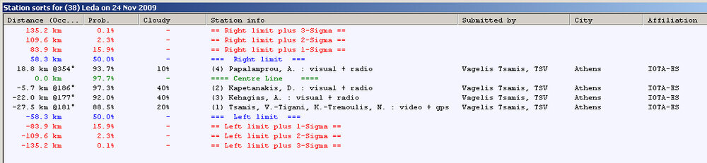

vtsamis Δημοσιεύτηκε Νοέμβριος 23, 2009 Συγγραφέας Μοιραστείτε Δημοσιεύτηκε Νοέμβριος 23, 2009 Aντρέα, καλή τύχη!Να το αναμενόμενο ποσοστό νεφοκάλυψης κατά την ώρα της απόκρυψης για κάθε έναν από τους 4 σταθμούς παρατήρησης (cloudy) και οι πιθανότητες παρατήρησης (prob.). Εγώ έχω τις πιο λίγες! ΟΚ, τα ποσοστά όλων μας παραμένουν πολύ υψηλά. https://ui.adsabs.harvard.edu/search/q=%20author%3A%22tsamis%2C%20v.%22&sort=date%20desc%2C%20bibcode%20desc"Αστέρας εισαθρείς, αστήρ εμός. Είθε γενοίμην ουρανός, ως πολλοίς όμμασιν εις σε βλέπω."Πλάτων Σύνδεσμος για σχόλιο Κοινή χρήση σε άλλους ιστότοπους More sharing options...

vtsamis Δημοσιεύτηκε Νοέμβριος 24, 2009 Συγγραφέας Μοιραστείτε Δημοσιεύτηκε Νοέμβριος 24, 2009 Όντως εγώ και ο Καπετανάκης είδαμε απόκρυψη!Αντρέα και Άγγελε δεν πειράζει, με τον καιρό δε μπορούμε να τα βάλουμε. Ελπίζω να μην απογοητευτήκατε, συγχαρητήρια πάντως για την προσπάθεια. Εύχομαι σύντομα να σταθείτε τυχεροί.Το επόμενο μεγάλο γεγονός όπου έχουμε την ευκαιρία να εξαγάγουμε στοιχεία για το σχήμα και τις διαστάσεις αστεροειδούς μετά από συντονισμένη ομαδική προσπάθεια είναι η Luisa τις 29 Δεκεμβρίου.http://www.asteroidoccultation.com/2009_12/1229_599_18317_MapE.gif Ως προς τη Λήδα τώρα, ο Δημήτρης από το Αλεποχώρι είδε και χρονομέτρησε την απόκρυψη, αλλά όχι και την επανεμφάνιση (αβεβαιότητα). Εμείς ήμασταν κάπου έξω από το Μαρκόπουλο Αττικής, με 3 τηλεσκόπια: εγώ με Watec/GPS και η Κυριακή και ο Νίκος για οπτική παρατήρηση. Η οπτική παρατήρηση όμως δεν είχε επιτυχία, λόγω αμυδρού ειδώλου. Είχαμε ξαστεριά, αλλά πάρα πολλή υγρασία, με αποτέλεσμα να χρειάζεται να σκουπίζω το γυαλί του 10ιντσου συνεχώς. Γι' αυτό και τη στιγμή της απόκρυψης παραλίγο να τη χάσω, καθώς μόλις έχω σκουπίσει με χαρτομάντηλο το γυαλί και το είδωλο τρέμει. Χτες είχα την εντύπωση ότι το έχασα, γιατί στη μικρή οθονίτσα 3" δε φαινόταν. Αν παίξει το βίντεο όμως σε κανονική οθόνη και πλήρη ανάλυση φαίνεται ότι χάνεται το αστέρι στις 02:48:14 ώρα Ελλ. . Η επανεμφάνιση έτσι κι αλλιώς φαίνεται καθαρά.Ο αστεροειδής φαινόταν καθαρά πριν την απόκρυψη καθώς πλησίαζε το αστέρι, τόσο από τα τηλεσκόπια του Νίκου και της Κυριακής, όσο και στην οθόνη μου κατά τη λήψη βίντεο. Διάρκεια απόκρυψης περίπου 8 sec: Ingress 00:48:14 UT - Egress 00:48:22 UTBιντεάκι youtube: https://ui.adsabs.harvard.edu/search/q=%20author%3A%22tsamis%2C%20v.%22&sort=date%20desc%2C%20bibcode%20desc"Αστέρας εισαθρείς, αστήρ εμός. Είθε γενοίμην ουρανός, ως πολλοίς όμμασιν εις σε βλέπω."Πλάτων Σύνδεσμος για σχόλιο Κοινή χρήση σε άλλους ιστότοπους More sharing options...
