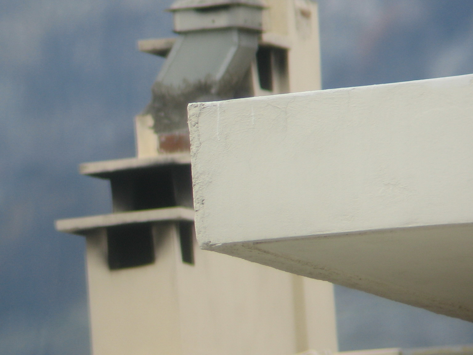

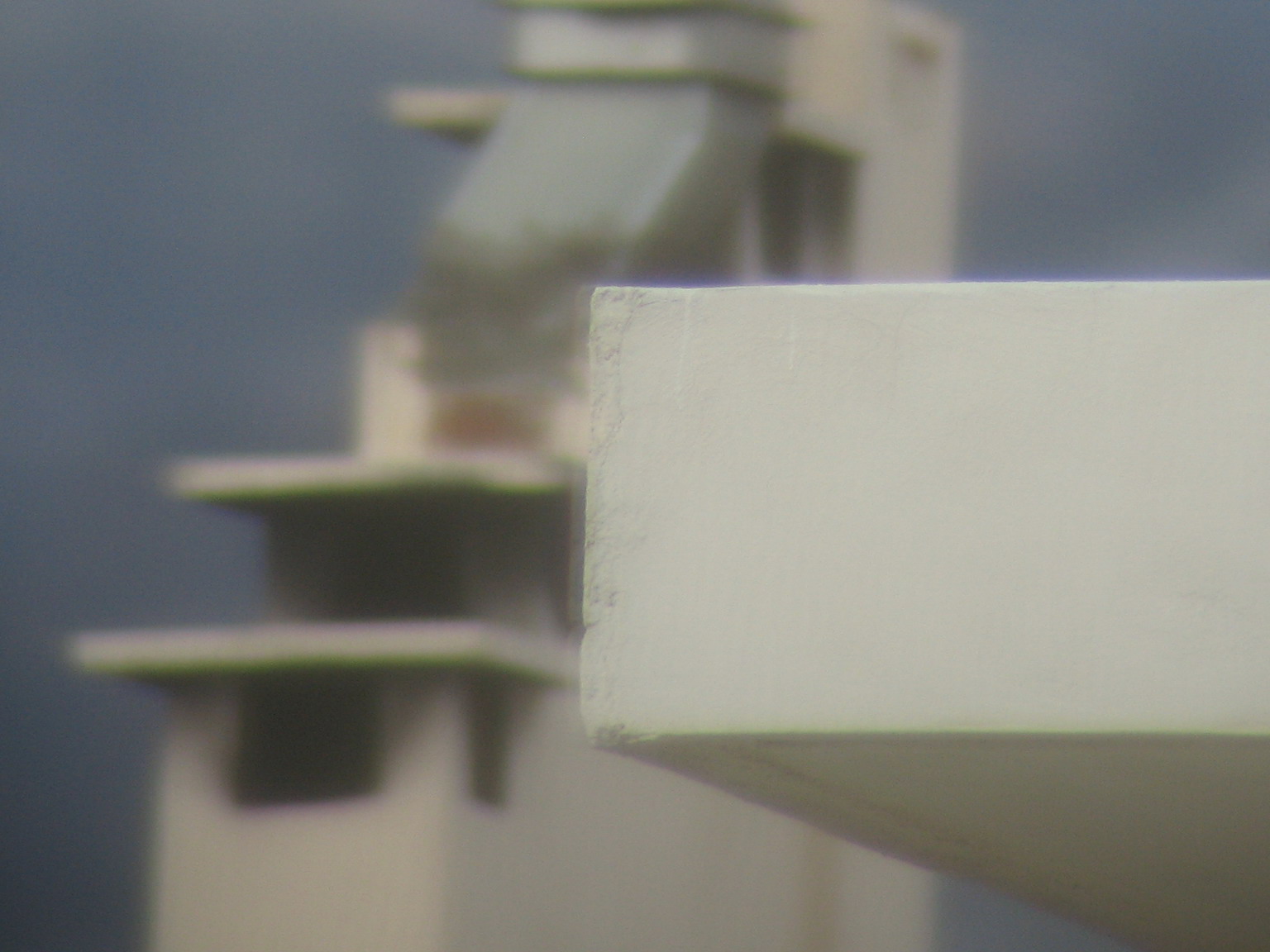

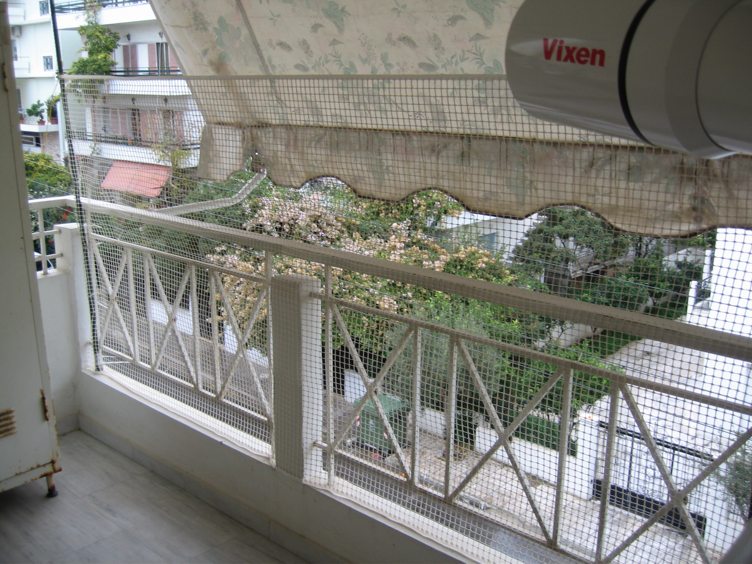

KARAVATZIO Δημοσιεύτηκε Δεκέμβριος 9, 2009 Δημοσιεύτηκε Δεκέμβριος 9, 2009 Παιδια εχω ενα προβλημα κατα την εστιαση την ημερα ,μου βγαζει διπλο ειδωλο και δεν ξερω απο που προερχεται .Το βραδυ δεν το εχω δοκιμασει για να δω αν εχει αναλογα αποτελεσματα.Εχω βγαλει 3 φωτο πανω στην ιδια βαση την ιδια χρονικη στιγμη ,την μια με το ED 80 και αλλες 2 φωτο με το Vixen Na 140 ssf-neo achromat.Ιδια φωτογραφικη μηχανη και ιδιος προσοφθαλμιος.Τι μπορει να ειναι ??? ED 80 Vixen Na 140 ssf-neo achromat Vixen Na 140 ssf-neo achromat

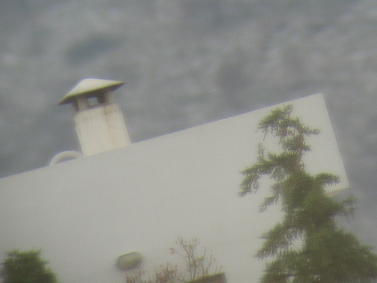

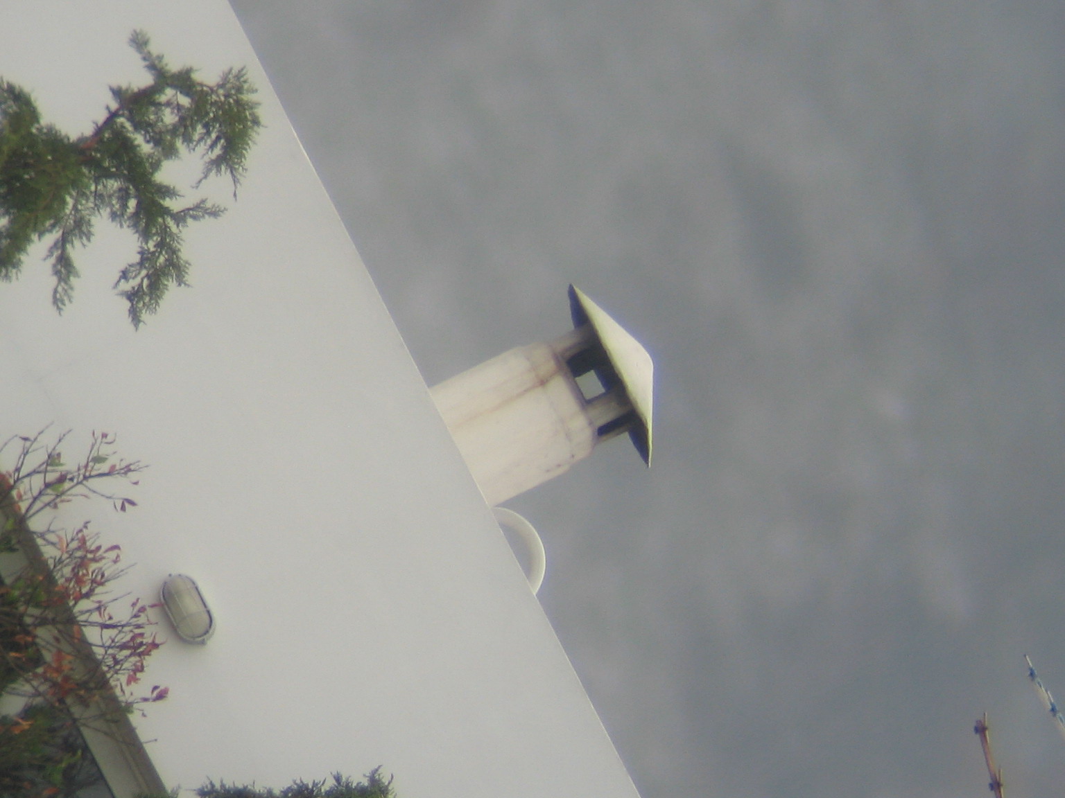

KARAVATZIO Δημοσιεύτηκε Δεκέμβριος 9, 2009 Συγγραφέας Δημοσιεύτηκε Δεκέμβριος 9, 2009 Στεφανε εβγαλα καμμια δεκαρια φωτο ολες ιδιες βγηκαν απλα διαλεξα αυτες.Ο χρονος εκθεσης και των 3 φωτο ειναι ιδιος και στιγμιαιος.Ακομη και η διαγωνιος ιδια ηταν.Δημητρη οπτικα ειναι ιδιο οπως και στη φωτο.Oσο για << μήπως το μηκος του εστιαστή δεν αρκεί για την εστίαση?>>οχι γιατι ειχε περιθοριο για εστιαση πισω και εμπρος.Ο Ανδρεας μπορει να μην το παρατηρησε την ημερα.Υπαρχει πριπτωση να θελει collimation? Ολες οι ιδεες ευπροσδεκτες.και μια με τον Υμηττο + 2 ακομη με το ιδιο προβλημα Vixen Na 140 ssf-neo achromat Vixen Na 140 ssf-neo achromat Vixen Na 140 ssf-neo achromat

KARAVATZIO Δημοσιεύτηκε Δεκέμβριος 11, 2009 Συγγραφέας Δημοσιεύτηκε Δεκέμβριος 11, 2009 Στεφανε το setup ειναι NEQ6 , Vixen Na 140 ssf , SW ED80, διαγωνιος 1,25 σε πολυ καλη κατασταση, προσοφθαλμιος 1¼" Hyperion 8-24 mm zoom,φωτο μηχανη digital ixus 700 (7.1 mpix), μεσημερι ,με αρκετα συννεφα οχι καλη ορατοτητα απο Ανω Γλυφαδα προς Υμηττο.Επειδη την φωτο την ειχα στο αυτοματο δεν γνωριζω χρονους εκθεσης.Παντως μου εδωσε την εντυπωση οτι σε πιο σκουρα αντικειμενα δεν εδινε διπλο ειδωλο η εγω δεν μπορουσα να το ξεχωρισω.Λετε να παιζει κατι με το ασπρο λογω εσωτερικων αντανακλασεων?δεν ξερω τι να υποθεσω.

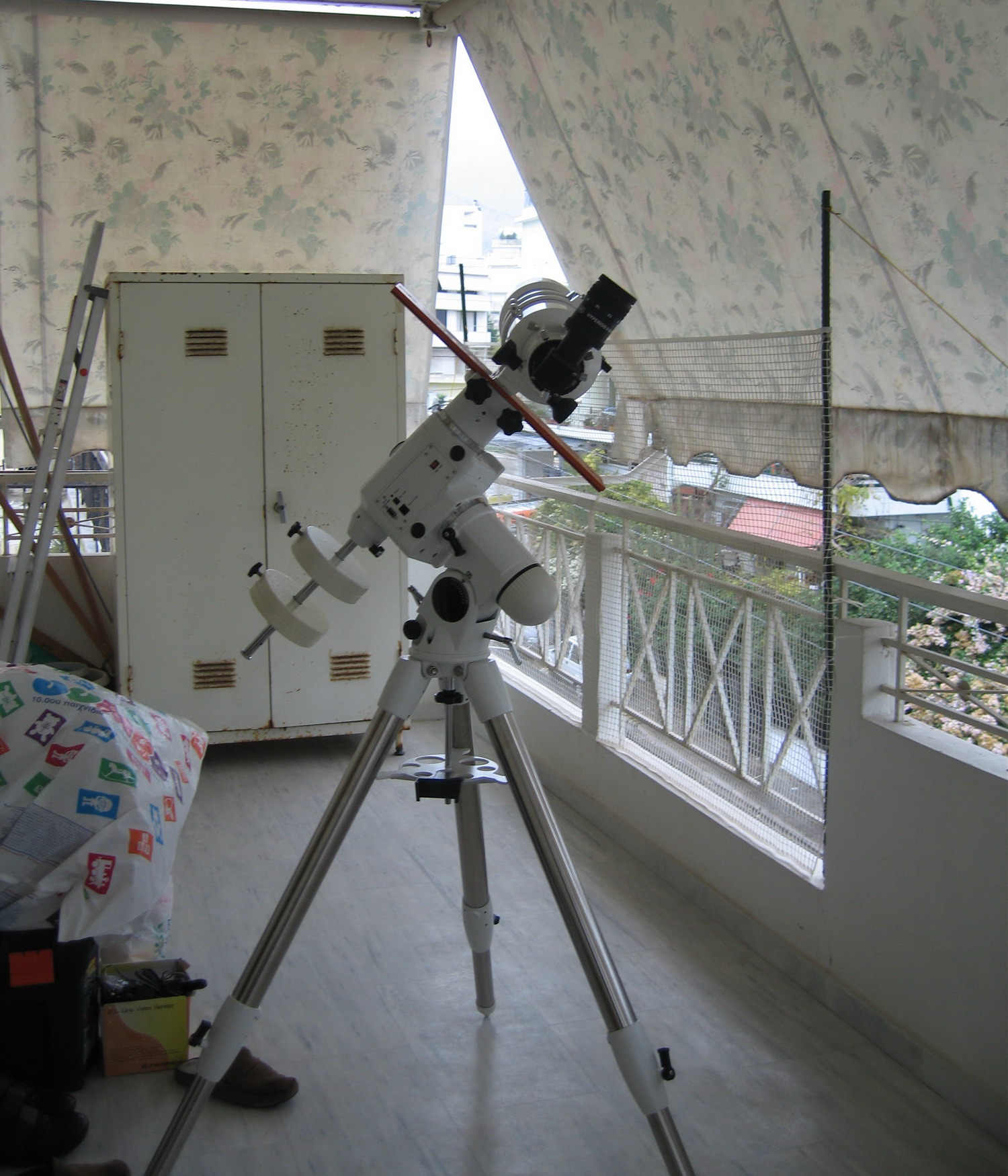

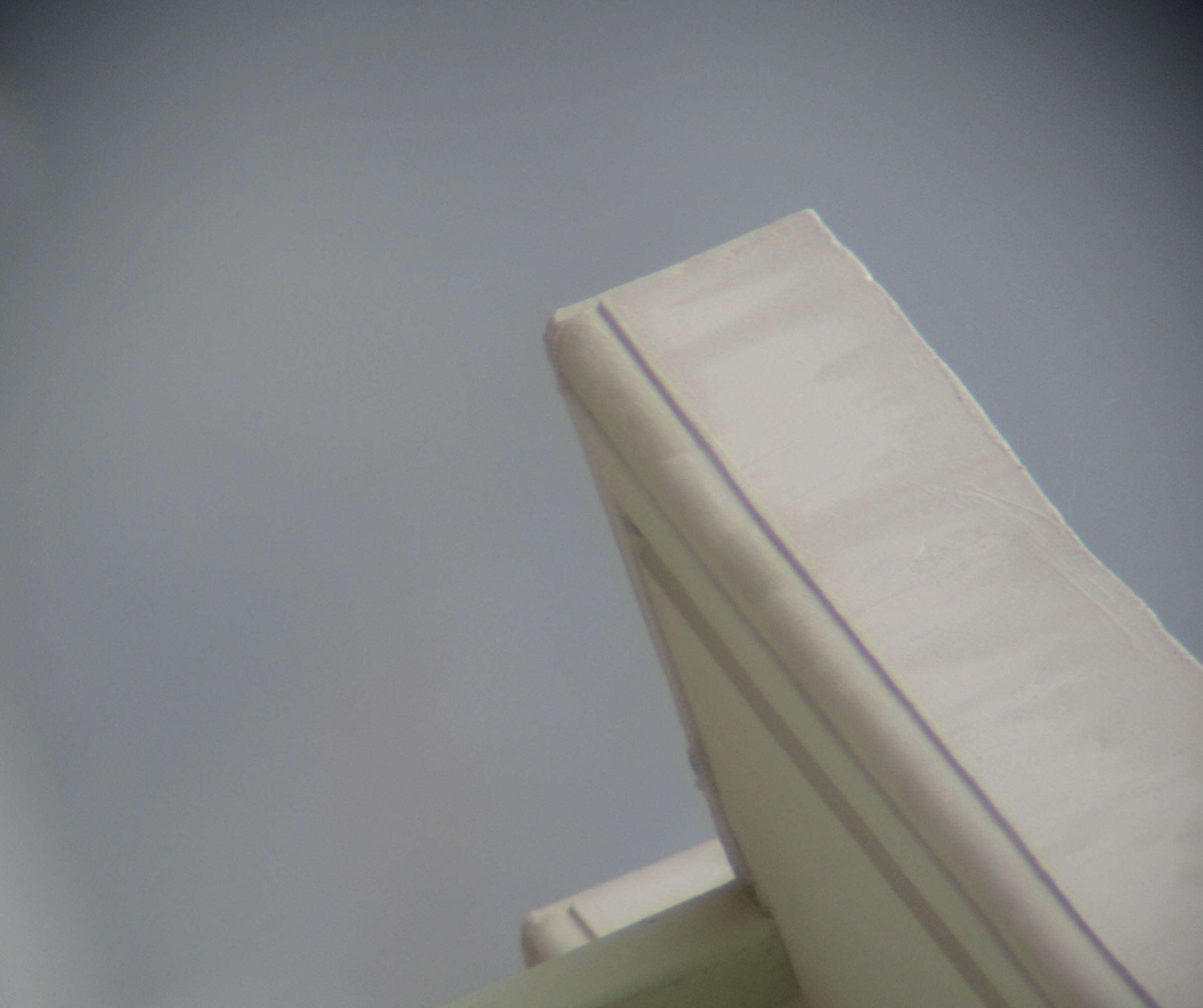

KARAVATZIO Δημοσιεύτηκε Δεκέμβριος 12, 2009 Συγγραφέας Δημοσιεύτηκε Δεκέμβριος 12, 2009 Λοιπον παδια βρηκα τη λυση Δυσκολα παει νους σου σε κατι τετοιο και ομως συνεβει!!!!!!!!!Για ολα φταινε τα προστατευτικα πλεγματα για τα παιδια.Δειτε παρακατω τις εικονες. Ολες ειναι κροπαρισμενες .[/img]Ελα ντε που το VIXEN ηρθε και στοχευε μεσα απο το πλεγμα.και το ED80 Χωρις εμποδιο.Η μπαρα της στηριξης ηταν στο ιδιο επιπεδο με το πανω μερος του πλεγματος.Σηκωνοντας τον τριποδα 25 τοτε ολα ηρθαν πανω απ το πλεγμα Εδω εχω ανεβασει τα ποδια του τριποδα 25cm περιπου (χθες ηταν τελειως κατω)Στη μπαρα ειχα και τα 2 τηλεσκοπια αριστερα το ED80 και δεξια το VIXEN .και καθως το γυρισα στο στοχο (βλεπετε στο βαθος ) ηρθε το ED80 επανω και το VIXEN κατω.Ελα ντε που ηρ Παιδια αυτο φταιει μη βαρατε Καιρος: εβρεχε και γω τραβουσα φωτοKαμμια σχεση με τις χθεσινεςκαι χωρις χρωμα ετσι? στα 20mm χωρις barlow. 40x Εδω στα 12mm περιπου 66χ

Στέφανος Σοφολόγης Δημοσιεύτηκε Δεκέμβριος 13, 2009 Δημοσιεύτηκε Δεκέμβριος 13, 2009 Χαίρομαι που το πρόβλημα λύθηκε, αλλά το πλέγμα δεν θα δημιουργούσε αυτό ακριβώς το πρόβλημα και σίγουρα όχι στον ένα μόνο άξονα Τέλος πάντων τέλος καλό, όλα καλά! "Πως να σωπάσω μέσα μου την ομορφιά του κόσμου; ..." Κώστας Κινδύνης "Με το λύχνο του άστρου στους ουρανούς εβγήκα, στο αγιάζι των λειμώνων, στη μόνη ακτή του κόσμου..." Οδυσσέας Ελύτης www.a-polaris.org
KARAVATZIO Δημοσιεύτηκε Δεκέμβριος 15, 2009 Συγγραφέας Δημοσιεύτηκε Δεκέμβριος 15, 2009 Το γιατι ειχε διπλο απο τη μια πλευρα δεν μπορω να το εξηγησω.Παντως Στεφανε οταν το Σαββατο πηρα τηλ. τον Παναγιωτη απο το Πλανηταριο και μου ειπε οτι αν εχουμε μετακινηση φακων και λογω πετσβαλτ πρεπει να παει japan και θα κοστιση οσο το αγορασα (πληρωνεις τελωνειο και στο βγαλε και στο βαλε!!!!! ) μου κοπηκαν τα ποδια. Οπως ειπες τελος καλο ολα καλα.
