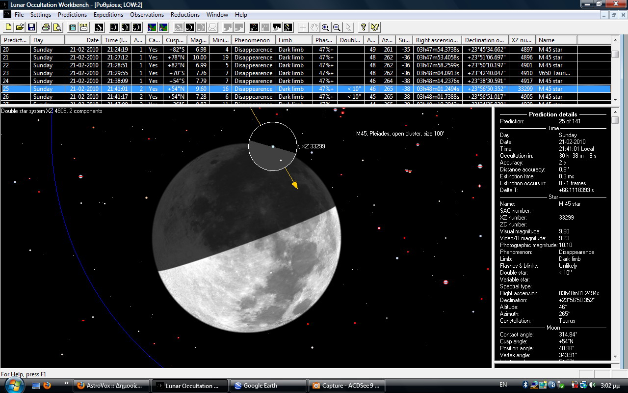

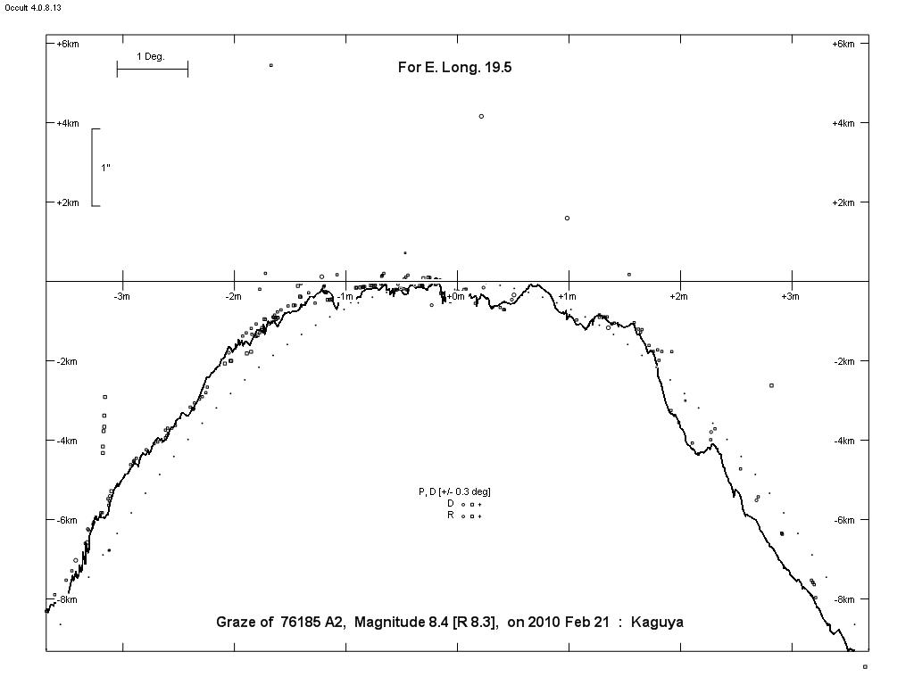

Bi2L Δημοσιεύτηκε Φεβρουάριος 20, 2010 Συγγραφέας Δημοσιεύτηκε Φεβρουάριος 20, 2010 Ειδε κανεις αν θα εχουμε κανενα graze εμεις εδω στην Κερκυρα;;; Διοτι το LOW μου δειχνει τιποτα για graze....ασε που το προγραμμα βγαζει συνεχεια "Not Response" και δεν μπορω να δουλεψω ολες τις επιλογες του Τις τελευταιες μερες με προβληματιζε αρκετα η σκονη που υπαρχει στην ατμοσφαιρα, ειδικα για την αυριανη παρατηρηση... ευτυχως η σκονη υποχωρει (οπως δειχνει το UOA http://forecast.uoa.gr/dustindx.php) Βασίλης ΜεταλληνόςOO 16 1600 f4ΟΟ 12.5 1525 f4.8 NEQ6TOA130 1000 f7.7 ΕΜ200ED80 600 f7.5, Vixen9x63Canon eos 6D, Sony a7s2, Wat120n+,Asi1202009年7月22號日食 - 2017 Aug 21www.metallinos.net

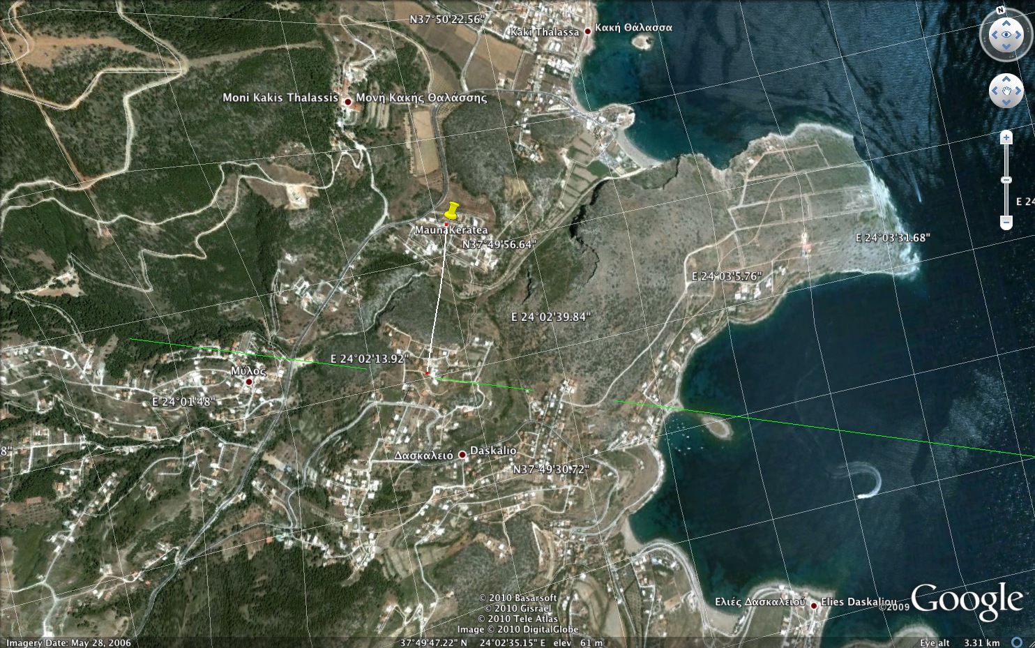

Φαρμακόπουλος Αντώνης Δημοσιεύτηκε Φεβρουάριος 20, 2010 Δημοσιεύτηκε Φεβρουάριος 20, 2010 Απ' ότι φαίνεται ο καιρός θα είναι καλός , ελπίζω να έχει φύγει και η σκόνη από την Αφρική που μας έχει πνίξει σήμερα. Η γνωστή παρέα θα παρατηρήσουμε και θα καταγράψουμε το φαινόμενο από το Δασκαλειό Kερατέας - τοποθεσία που διάλεξε ο Γιάννης με μεγάλες πιθανότητες να δούμε και grazing. [/img] http://www.Astrofarma.grhttp://www.SpartAstronomy.gr
alepohori Δημοσιεύτηκε Φεβρουάριος 20, 2010 Δημοσιεύτηκε Φεβρουάριος 20, 2010 Βασίλη graze δεν θα παρατηρηθεί στη Κέρκυρα, αλλά έχω βρει μια απόκρυψη πολύ ενδιαφέρουσα, ενός διπλού άστρου. Κάτι αντίστοιχο δηλαδή με την επανεμφάνιση του Αντάρη τον περασμένο Μάιο , όταν είδαμε πριν τον Αντάρη, ένα σημειακό φως και δεν ξέραμε τι ήταν, μέχρι που είδα από το Ίντερνετ λίγες μέρες αργότερα ότι ήταν ο συνοδός του! Η απόκρυψη του δευτερεύοντος μέλους μεγέθους 9.6mag θα γίνει στις 21:41:01 και του πρωτεύοντος μέλους μεγέθους 7.28mag θα ακολουθήσει στις 21:41:17. Φυσικά, η απόκρυψη αυτή του διπλού άστρου θα παρατηρηθεί και στο Αλεποχώρι αλλά στις 21:45:01. Δημήτρης Καπετανάκης CGCG108-138: Mag 15.5v, να τ'αφήσω; Πολλά τα mag Άρη! Το flickr μου

vtsamis Δημοσιεύτηκε Φεβρουάριος 20, 2010 Δημοσιεύτηκε Φεβρουάριος 20, 2010 Βασίλη, Έχουμε και εμείς και εσείς τα δύο διπλά αστέρια που σου γράφω πριν: SAO 76103 και SAO 76175. Άν καταφέρουμε και κάποιο από αυτά τα δύο, καλώς.Σχέδιο: Για εσάς στην Κέρκυρα η απόκρυψη του SAO 76103 είναι [Ώρα Ελλάδος]: 19h 16min 08sec και του SAO 76175 είναι [Ώρα Ελλάδος]: 21h 01min 03sec Σε εμάς στη Mauna Keratea - Δασκαλειό η απόκρυψη του SAO 76103 είναι [Ώρα Ελλάδος]: 19h 25min21sec και του SAO 76175 είναι [Ώρα Ελλάδος]: 21h 10min 02sec Tα κάνουμε με Watec και GPS και τα παρουσιάζουμε εδώ. Τι λες; Οι χρονομετρήσεις αποκρύψεων διπλών αστέρων από τη Σελήνη είναι από τις κυριες παρατηρησιακές δραστηριότητες της IOTA και τυχόν πρωτότυπες παρατηρήσεις ή ανακαλύψεις προωθούνται στο WDS.Kerkyra, Greece Lunar Multiple Stars.txtKerkyra Moon Maps for Multiple Star Occultations.zip https://ui.adsabs.harvard.edu/search/q=%20author%3A%22tsamis%2C%20v.%22&sort=date%20desc%2C%20bibcode%20desc"Αστέρας εισαθρείς, αστήρ εμός. Είθε γενοίμην ουρανός, ως πολλοίς όμμασιν εις σε βλέπω."Πλάτων

alepohori Δημοσιεύτηκε Φεβρουάριος 20, 2010 Δημοσιεύτηκε Φεβρουάριος 20, 2010 Βαγγέλη, η απόκρυψη του διπλού που περιγράφω παραπάνω ( στις 21:45:01, με συντεταγμένες Αλεποχωρίου), προβλέπεται από το OCCULT; Μάζεψα τα πιο σημαντικά φαινόμενα που είναι παρατηρήσιμα οπτικά για αύριο. Περιλαμβάνουν 2 αποκρύψεις διπλών άστρων με παρατηρήσιμο διαχωρισμό, ένα graze και φυσικά την Μερώπη. Σημειώστε ότι οι ώρες ισχύουν για Αλεποχώρι.Book1.xls Δημήτρης Καπετανάκης CGCG108-138: Mag 15.5v, να τ'αφήσω; Πολλά τα mag Άρη! Το flickr μου
