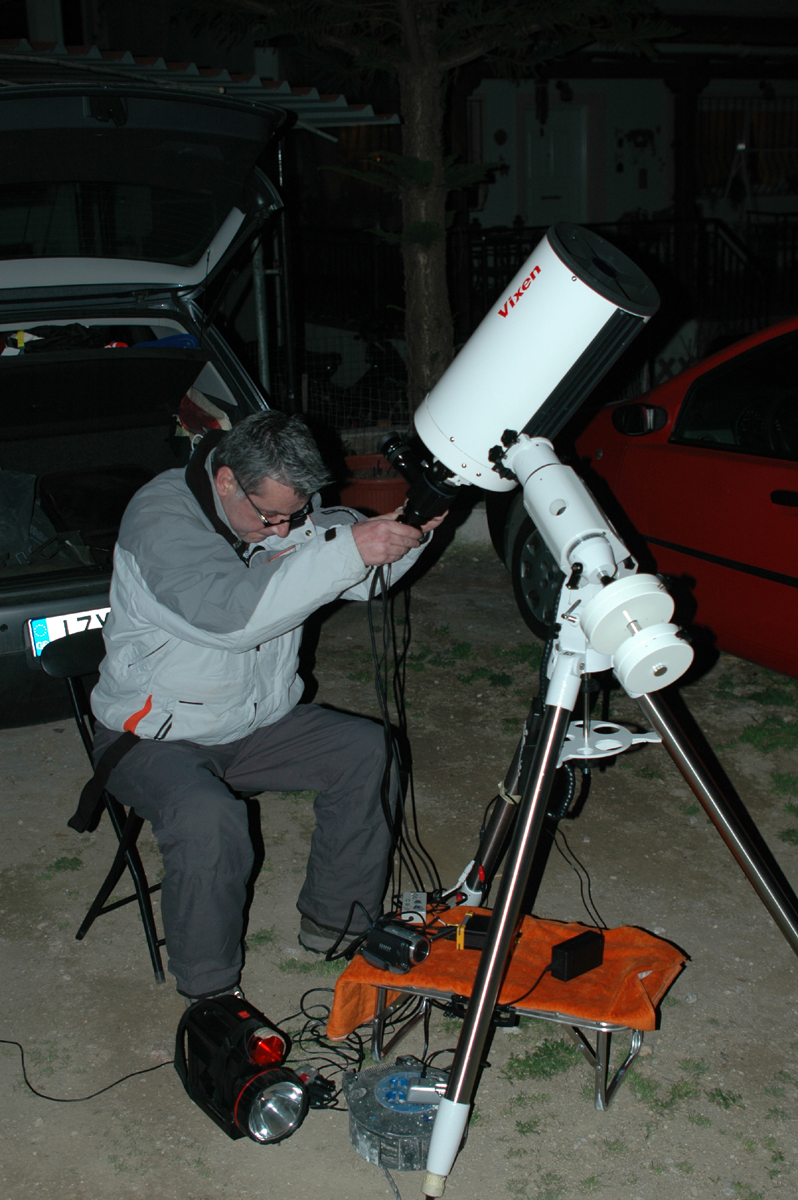

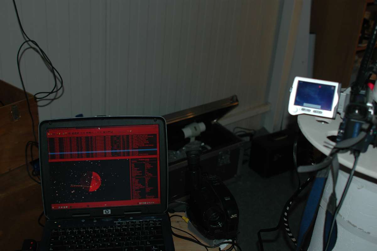

Μετά τον απολαυστικό καφέ στο "Κέλσος", γυρίσαμε σπίτι και αρχίσαμε το στήσιμο. Η συνταγή μου για την οπτική παρατήρηση και χρονομέτρηση των φαινομένων, η γνωστή: Το ισημερινό 8" f/6 θα μου έδινε την ιδανική εικόνα μέσα από το Nagler T6 7mm. Το ρολόι συντονισμένο με το ραδιοσήμα DCF77 θα μας έδινε την ακριβή ώρα, ενώ με το χρονόμετρο θα είχαμε την ακριβή ώρα που θα λάμβανε χώρα το εκάστοτε από τα φαινόμενα.

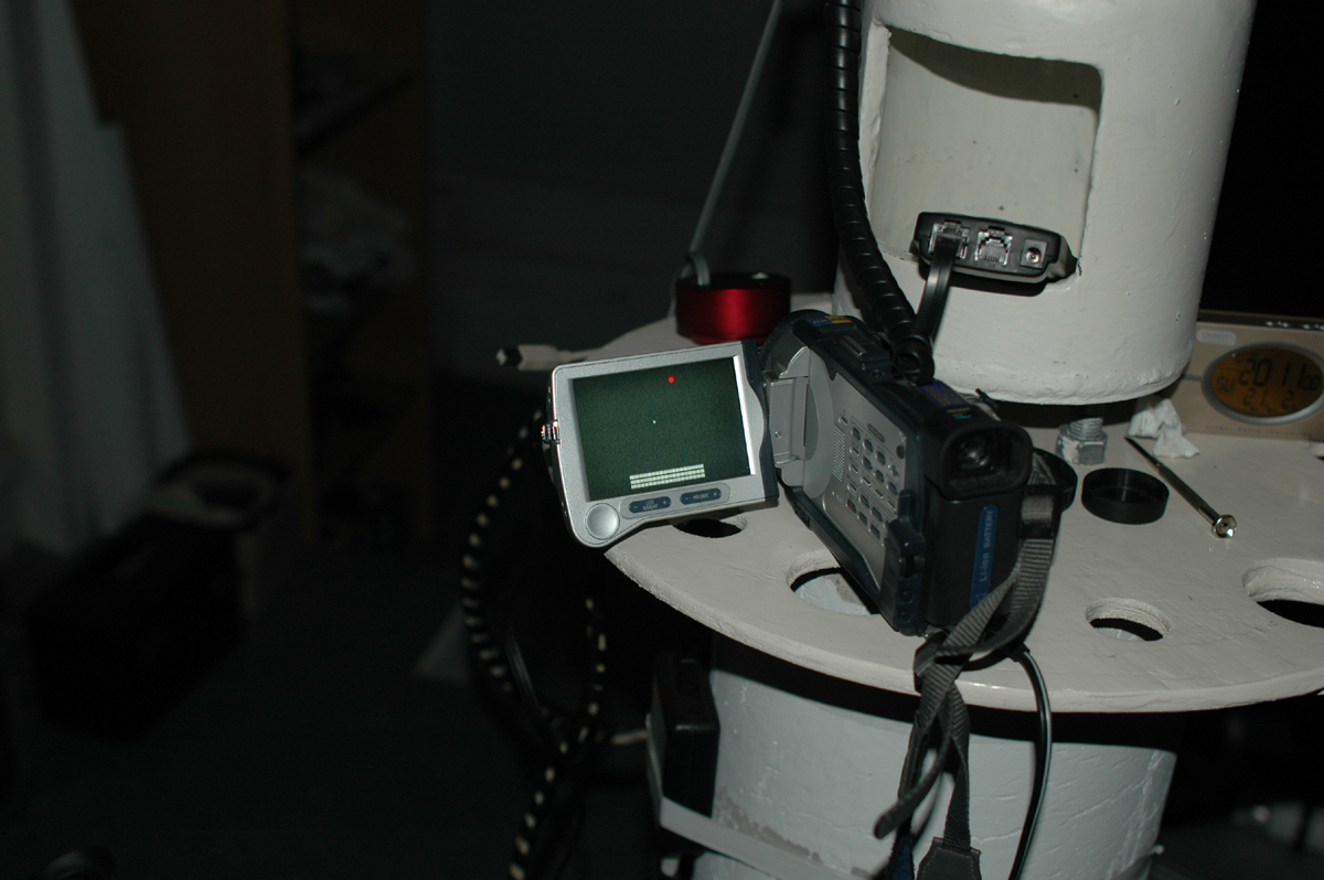

Είχα από το OCCULT: Ώρα UT 19h 46min 23sec
και με το GPS το κατέγραψα στις Ώρα UT 19h 46min 22sec
(και ο συνοδός, μέλος Β, περίπου 14 ή 15 sec νωρίτερα. Δεν έχω ελέγξει διεξοδικά ακόμα τα frames)
Απόκλιση μόλις ενός δευτερολέπτου από την πρόβλεψη, όπως ακριβώς και στη Μερόπη.
