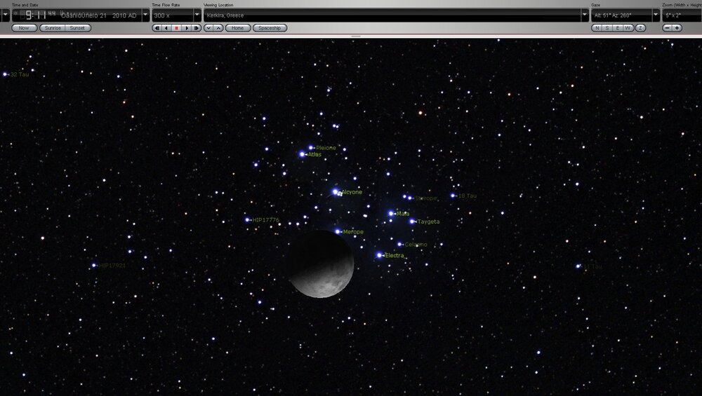

Στις 21 Φεβρουαρίου και ωρα ~21:00 το Φεγγαρι θα ειναι στις Πλειάδες και περιπου στις 21:15 θα Αποκρύψει την Μερόπη (και οχι μονο)
(πηγη Starrynight)

Και ένα βιντεάκι που ανέβασα στο youtube για μια πιο παραστατική προσομοίωση.

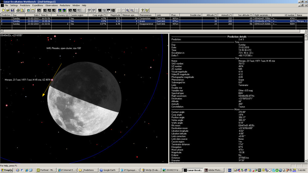

η απόκρυψη της Μερόπης θα είναι "grazing occultation". Αυτό σημαίνει ότι η Μερόπη θα περάσει ξυστά από τη Σελήνη, και πιθανότατα θα κάνει αναλαμπές καθώς διέρχεται από τα όρη και της κοιλάδες της Σελήνης.
Πρόκεται για εντυπωσιακό φαινόμενο, το οποίο θα είναι ορατό μέσα από την πόλη, στο Λευκό τον Πύργο, πχ.

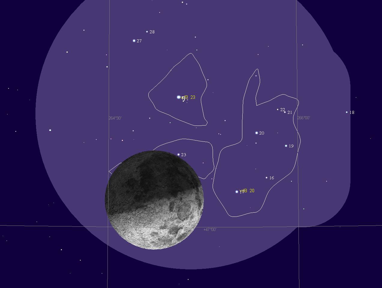

Ανεβάζω αρχείο Google Earth που δείχνει το μονοπάτι για το Graze, καθώς και μερικές απεικονίσεις που έκανα με το LOW. Δείτε και μισή φωτό από την απόκρυψη όπως θα φανεί από την Αθήνα, για σύγκριση. Η Θεσσαλονίκη είναι η τυχερή.
Θα ήταν ενδιαφέρον εάν μπορεί κάποιος φίλος από τη Θεσσαλονίκη να επιβεβαιώσει το μονοπάτι και τους χρόνους (σε UT). Μπορεί να χρησιμοποιηθεί τηλεσκόπιο διαμέτρου (μόλις) 4 cm και άνω...

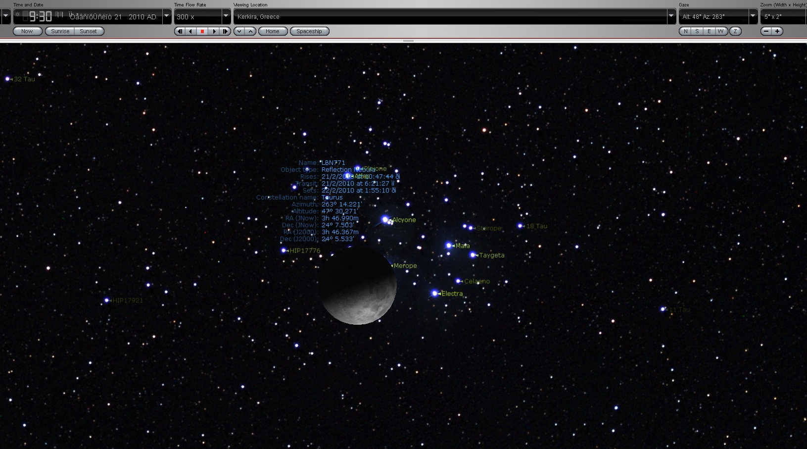

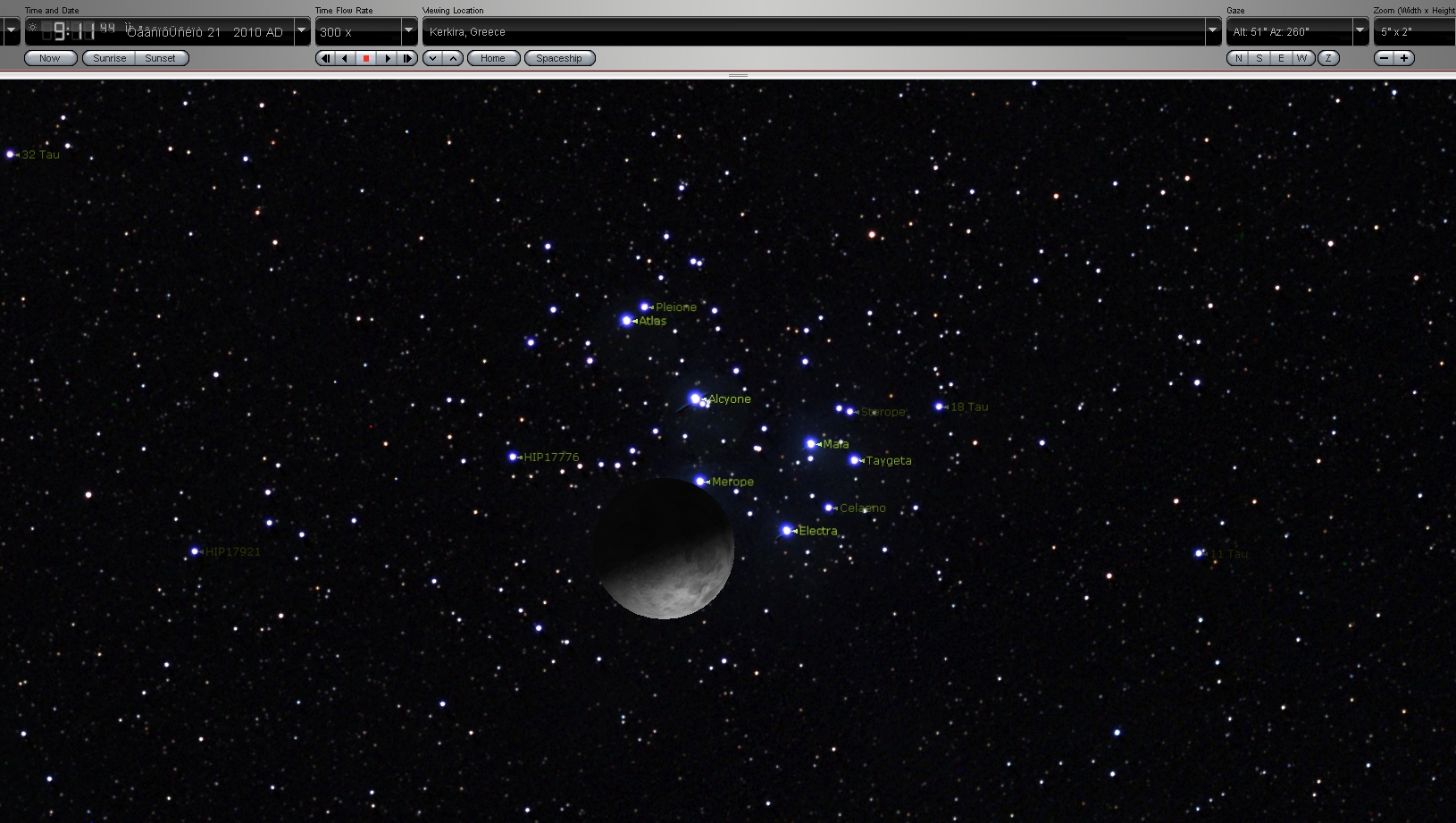

Βαγγέλη πολύ καλή η αναπαράσταση!

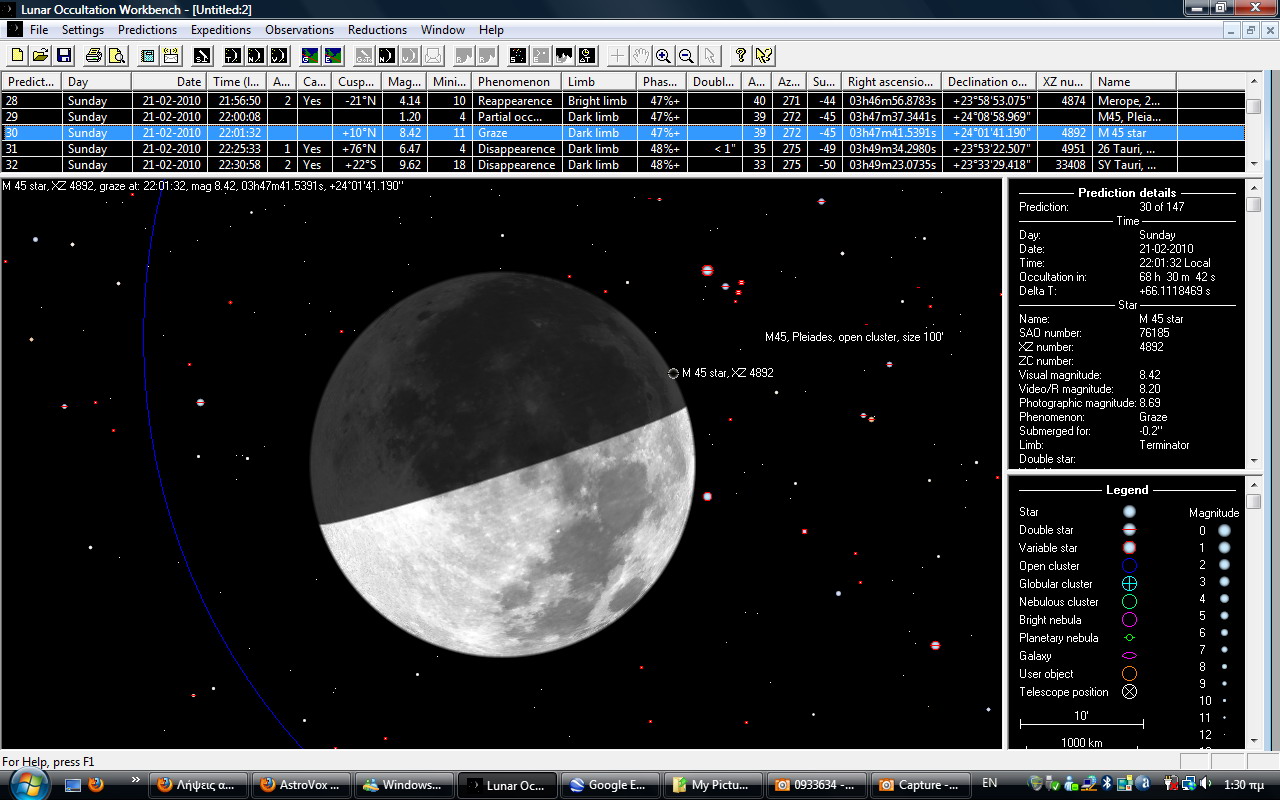

Λοιπόν, αν τα έχω κάνει καλά, βρίσκομαι στην ευχάριστη θέση να σας πω ότι, τουλάχιστον από Ψάθα, θα έχουμε ΚΑΙ graze! Πρόκειται για τον αστέρα XZ4892 μεγέθους 8.42. Επισυνάπτω το σχετικό αρχείο.
Μπράβο Δημήτρη, έτσι ακριβώς!
Ο εντοπισμός του είναι εύκολος, την προβλεπόμενη ώρα η σχετική του θέση ως προς το δίσκο της Σελήνης (σε ορθό είδωλο) είναι P.A. περίπου 0 μοίρες, δηλαδή στο πάνω - πάνω μέρος της Σελήνης και Watts angle (γωνία από την ορίζουσα) = περίπου 10-11 μοίρες, ανάλογα με τη θέση παρατήρησής μας.

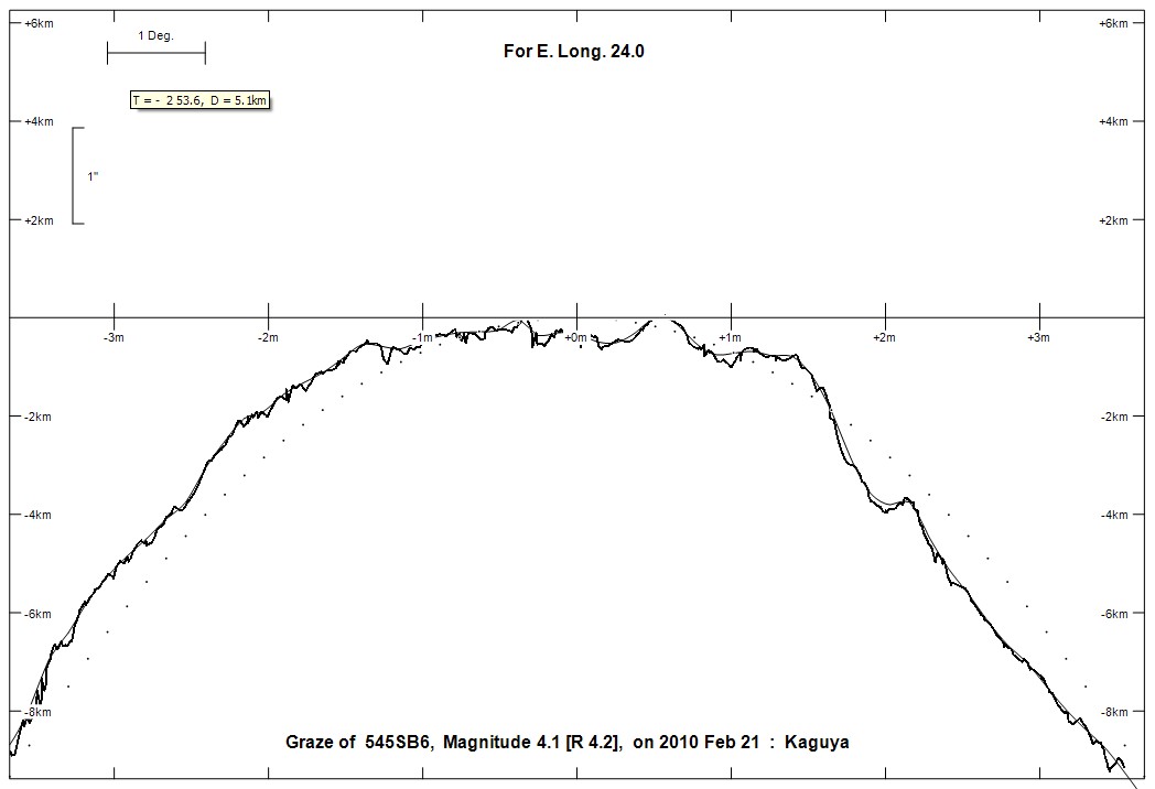

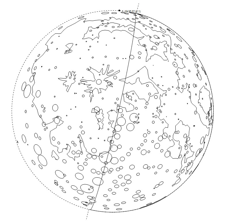

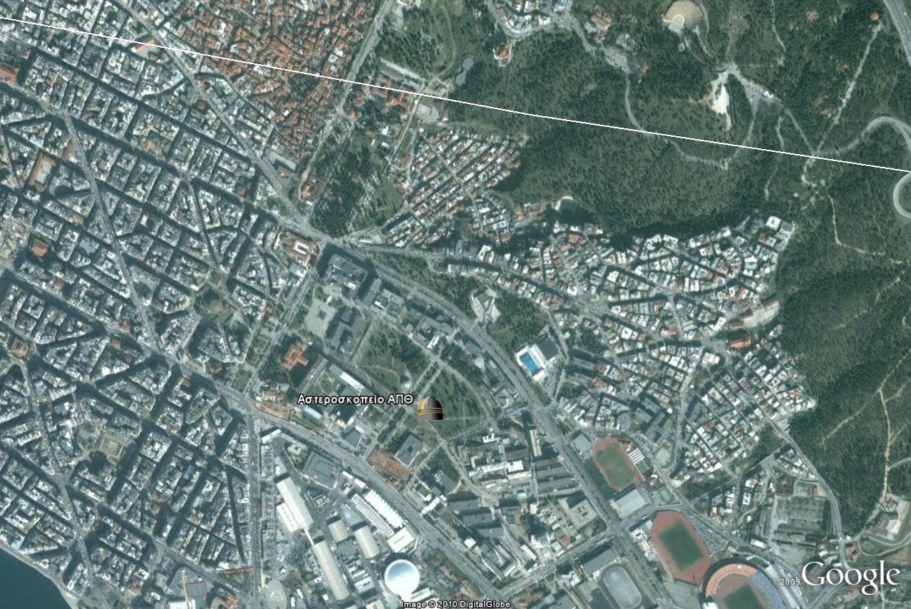

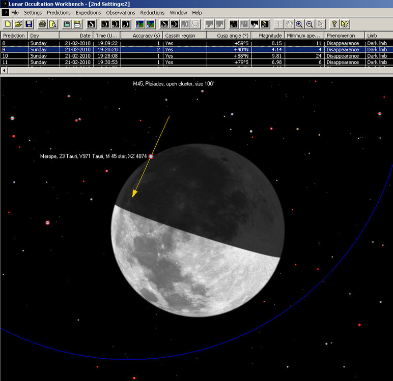

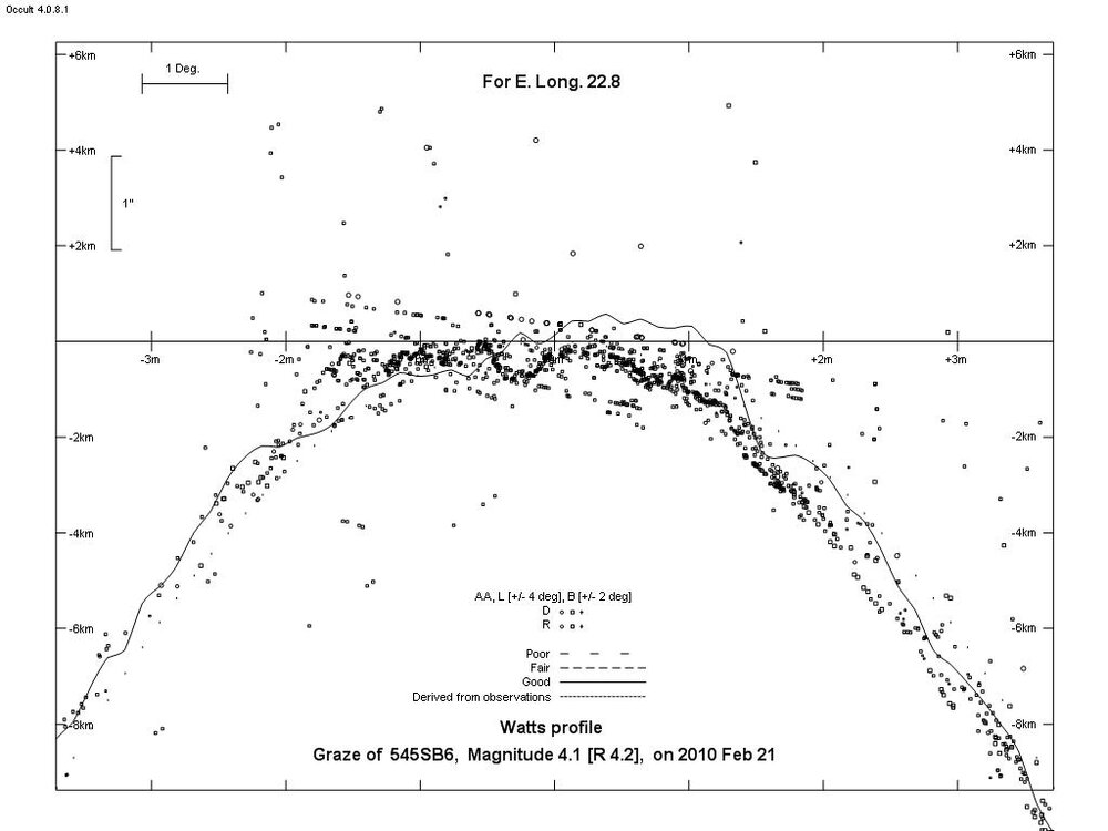

Με το Occult και σε συνδυασμο με το πιο λεπτομερές προφιλ απο το Kaguya, φαίνεται οτι στην Θεσσαλονίκη και συγκεκριμένα στο αστεροσκοπείο του ΑΠΘ όπου θα βρισκόμαστε εκείνη την ώρα λόγω των εκλογών του ΟΦΑ, θα είμαστε λίγο πιο νότια απο το βόρειο άκρο της περιοχής, όπου θα είναι ορατό το graze. Η άσπρη γραμμή που φαίνεται στην πρώτη εικόνα είναι το βόρειο άκρο. Στην δεύτερη εικόνα φαίνεται το λεπτομερές προφιλ του Kaguya, όπου βλέπουμε οτι θα έχουμε τουλάχιστον ενα "σβήσιμο" του άστρου. Στην τελευταία εικόνα φαίνεται η θέση σε σχέση με τον σεληνιακό δίσκο. Τα πράσινα γράμματα δείχνουν μια πρόβλεψη καιρού. Η θεση μας είναι η τρίτη απο το τέλος 24.00 40.38.
[code:1]
2010 Feb 21, at 19 hrs UT
Long. Lat. cloud Tc
20.00 41.30 100% -5
20.50 41.19 87% -3
21.00 41.08 62% -1
21.50 40.97 50% -1
22.00 40.86 12% 1
22.50 40.75 0% 1
23.00 40.63 0% 3
23.50 40.51 0% 5
24.00 40.38 0% 8
24.50 40.26 0% 11
25.00 40.13 0% 11[/code:1]
Το λεπτομερές προφίλ απο το Kaguya
Ο χάρτης απο το Google Earth
