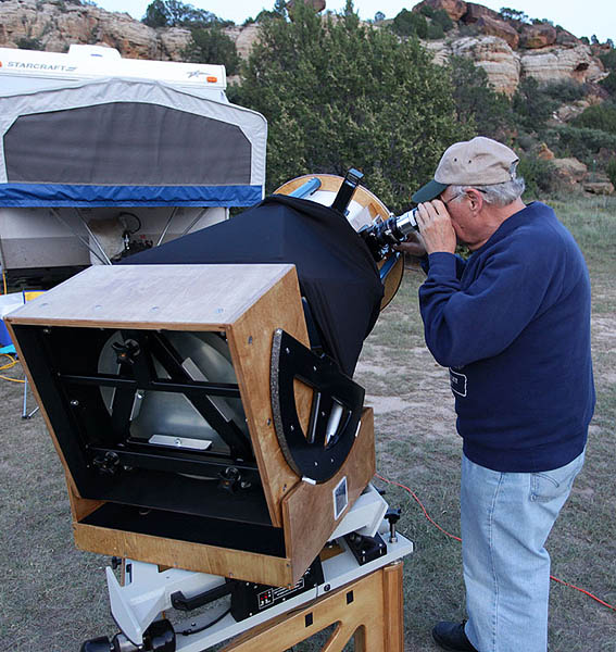

Μανούσος Δημοσιεύτηκε Φεβρουάριος 8, 2010 Δημοσιεύτηκε Φεβρουάριος 8, 2010 14,5" f/2.55 έχετε ξαναδεί; Εγώ όχι...Το τηλεσκόπιο γονατίζει ακόμη και τον Paracorr με Nagler μαζί ενώ η κεντρική παρεμπόδιση είναι 30%. Μου κάνει εντύπωση ότι ο τύπος το ευθυγραμμίζει εύκολα. Τι να πω. Πάντως μη μου πει κανείς ότι με f/4 έχει γρήγορο τηλεσκόπιο... http://www.loptics.com/fast14p5.html Φιλικά -- Μανούσος ΔημήτρηςΟι κατασκευές μου:https://www.astrovox.gr/forum/viewtopic.php?t=22270https://www.astrovox.gr/forum/viewtopic.php?t=17643https://www.astrovox.gr/forum/viewtopic.php?t=19201

Μανούσος Δημοσιεύτηκε Φεβρουάριος 8, 2010 Συγγραφέας Δημοσιεύτηκε Φεβρουάριος 8, 2010 Fred these scopes are the absolute portable instruments, but what about the coma and obstruction by the secondary? I know that central obstruction above 20% is observable. Φιλικά -- Μανούσος ΔημήτρηςΟι κατασκευές μου:https://www.astrovox.gr/forum/viewtopic.php?t=22270https://www.astrovox.gr/forum/viewtopic.php?t=17643https://www.astrovox.gr/forum/viewtopic.php?t=19201
eliasg2004 Δημοσιεύτηκε Φεβρουάριος 8, 2010 Δημοσιεύτηκε Φεβρουάριος 8, 2010 http://starizona.com/acb/articles/Telescope%20Optics%20Myths.pdf Myth #2: "You Can’t Get Good Planetary Images with a Large Central Obstruction" Central obstruction has to be > 40% (in other words > 12% by area) to practically - and not theoretically - compromise high power visual use. Such scopes are RCs, excellent for high resolution deep sky astrophotogaphy, totally useless for visual... CO in typical SCTs is about 30%, a bit less in newtonians. Good, well aligned optics and a CO of 20% - as in many MCTs - will get you very close to apo-like performance
