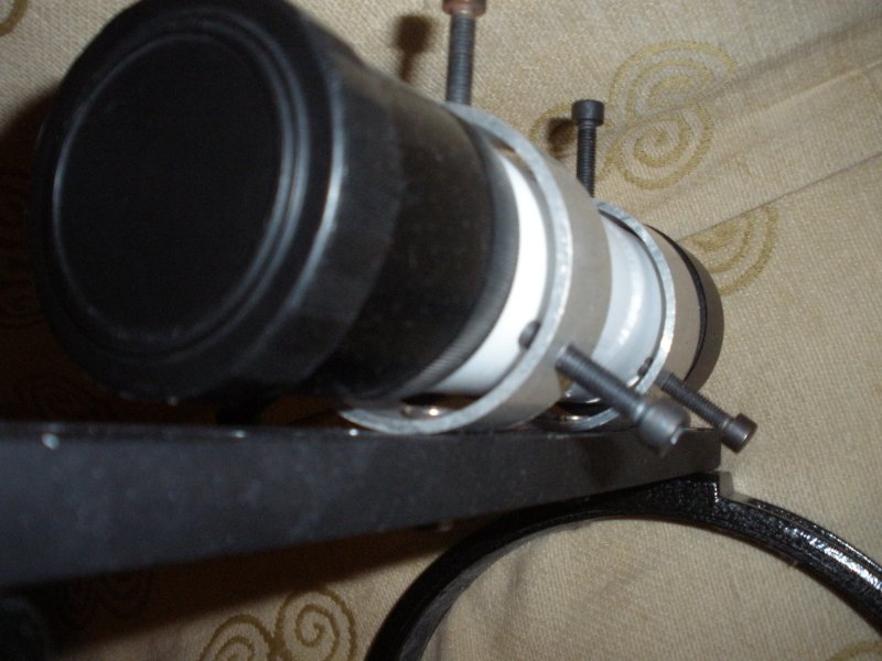

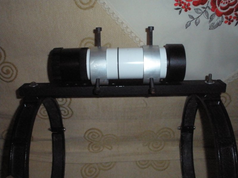

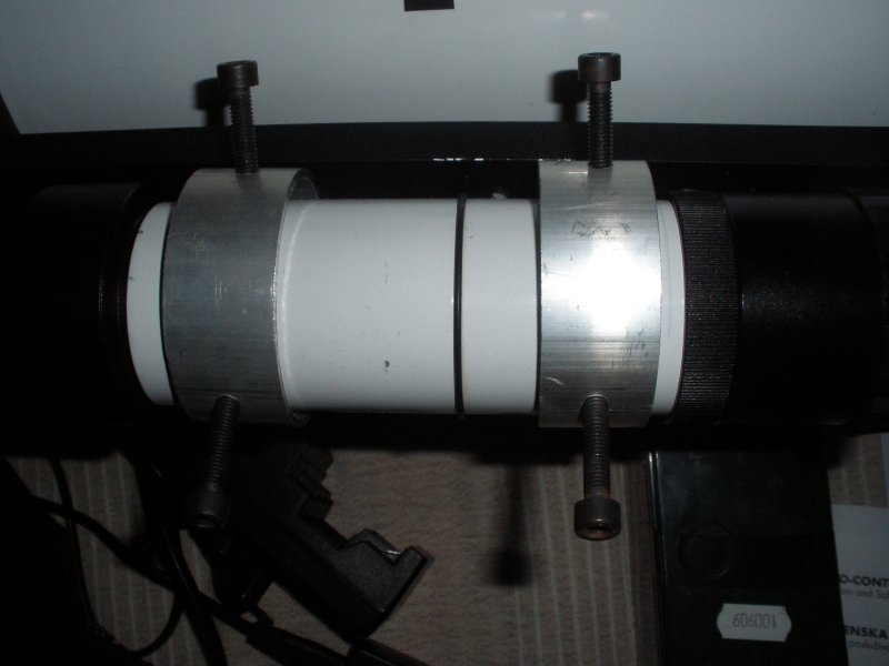

kookoo_gr Δημοσιεύτηκε Φεβρουάριος 18, 2011 Δημοσιεύτηκε Φεβρουάριος 18, 2011 τοτε εισαι καλυμενος απο αποψη βασης. με τον ερευνητη και την σωστη καμερα μπορεις να πιασεις και μεγαλους χρονους εκθεσης. εγω με την heq5 pro εχω καταφερει μεχρι 15 λεπτα αλλα με μεγαλο ζορι. ο πιο συνηθισμενος χρονος ειναι 5 - 10 λεπτα με την qhy5 που εχω. δες εδω πως εχω τοποθετηση τον ερευνητη. πηρα μια μπαρα αλουμινιου απο αυτες που χρησιμοποιουμε στις κεραιες τηλεορασης και την εκοψα στα μετρα των δαχτυλιδιων (τον εκανα piggyback) πηρα δαχτυλιδια αλουμινιου (απο ενα προμηθευτη δαχτυλιδιων και πρωτης υλης αλουμινιου κοντα στην στρατολογια στο ρουφ) διαμετρου κοντα στα 55mm ωστε να εχει χωρο να κινηθει ο ερευνητης για να βρισκεις το αστερι που θες. εκανα 4 τρυπες - μια για να βιδωσω το δαχτυλιδι επανω στην μπαρα - στις αλλες τρεις τρυπες, οι οποιες ισαπεχουν μεταξυ τους, εκανα στροφες με βιδολογο για βιδες Μ6 αν θυμαμαι σωστα και πηρα τις αντιστοιχες αλενοβιδες. τελος βιδωσα τα δαχτυλιδια ως εξης. στο πισω μερος του ερευνητη που εχει και το αυλακι καθεται το ενα δαχτυλιδι. αυτο ειναι σημαντικο ωστε να μην σου γλυστρισει οταν ειναι καθετα στο εδαφος. το δευτερο δαχτυλιδι βιδωσε το σε ενα βολικο σημειο αλλα οχι κοντα στο φακο μιας και θα θες να ρυθμιζεις την εστιαση. για να βιδωσω τα δαχτυλιδια χρησιμοποιησα βιδες με πλακε κεφαλι και το κεφαλι ειναι στην εσωτερικη διαμετρο των δαχτυλιδιων ωστε να μπορει να κινηθει ο ερευνητης. για να βιδωσω την μπαρα στα δαχτυλιδια του τηλεσκοπιου, απο το ρεππα (ειναι στο μετρο μοναστηρακι), βρηκα τις σωστες βιδες και το βιδωσα. οτι προεξειχε απο την βιδα το εκοψα με ενα σιδηροπριονο για να μην μπαινει στο οπτικο πεδιο του ερευνητη. στα δαχτυλιδια στην τρυπα που καθονται πανω στην μπαρα τα εφαγα λιγο με λιμα (για αρκετη ωρα) ωστε να γινει σχετικα επιπεδο και να εχει μεγαλυτερη επιφανεια που θα ακουμπαει σταην μπαρα. τελος εκανα και μια μικρη ασπιδα δροσου/φωτοσκιασης για να μην θολωνει απο την υγρασια και να βελτιωσω το κοντραστ. αυτο εγινε ως εξης. πηρα διαφανη ζελατινα απο βιβλιοπωλειο την εβαξα με μαυρο ματ σπρεϊ στην μια πλευρα και αφου στεγνωσε εκοψα στα μετρα που ηθελα και με συραπτικο εκανα την ενωση. το συνολικο κοστος για τα δαχτυλιδια ηταν 2 ευρω τα 4 συν τις βιδες που πηρα, την μπαρα αλουμινιου την ειχα απο παλια οπως και τον βιδολογο θα ανεβασω και αλλες φωτο αργοτερα Φιλικά Κώστας http://www.astrobin.com/users/kookoo_gr/

kookoo_gr Δημοσιεύτηκε Φεβρουάριος 18, 2011 Δημοσιεύτηκε Φεβρουάριος 18, 2011 ανεβαζω μερικες ακομα φωτο απο την κατασκευη που εκανα Υ.Γ. να σα καλα ρε ζιο γαι το λινκ φαινονται και οι βιδες που βιδωσα τα δαχτυλιδια Φιλικά Κώστας http://www.astrobin.com/users/kookoo_gr/

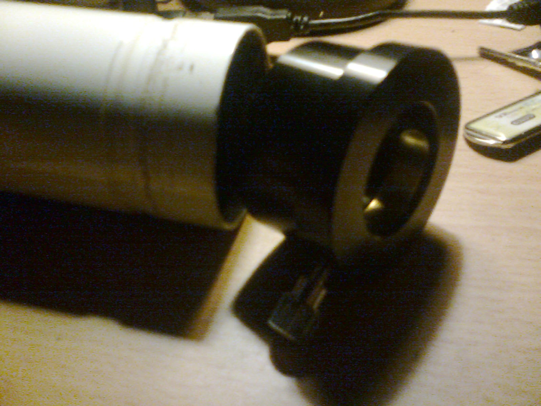

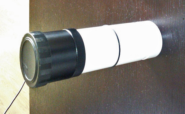

Aggelos Kechagias Δημοσιεύτηκε Φεβρουάριος 24, 2011 Συγγραφέας Δημοσιεύτηκε Φεβρουάριος 24, 2011 Παιδια εχω καταληξει σε μια νεα πατεντουλα που δουλευει μια χαρα και με υλικα που εχουμε σιγουρα στο σπιτι μας.Καταρχας αν εχετε τον παρακατω ερευνητη τοτε θα χρειαστει να κοψετε λιγο στο πισω μερος (1,5 με 2 εκατοστα) ωστε να μπορει να εστιασει σωστα.Επισης θα χρειαστουμε το κλασικο ανταπτορα 2" σε 1.25" το οποιο για λιγουλακι δεν μπαινει στον ερευνητη γι'αυτο θα γυαλοχαρταρουμε (χοντρο γυαλλοχαρτο) ωστε να φαμε εσωτερικα μεχρι να μπει ο ανταπτορας.Η κοπη στον ερευνητη μπορει να γινει σε καποιο μηχανουργιο αλλιως στο σπιτι με μια λαμα για μεταλλο.Σχεδιαστε κυκλικα μια γραμμη με μαρκαδορο και ξεκινηστε σιγα σιγα γυρω γυρω να γινει το πρωτο αυλακι.Με αρκετη υπομονη τελικα θα σας μεινει ενα δαχτυλι στο χερι το οποιο δεν χρειαζεται πλεον.Με μια λιμα φατε τις ατελειες κυκλικα και υστερα με το γυαλοχαρτο φατε το μεσα μερος ωστε να χωρεσει ο 2" ανταπτορας.Προσοχη μην το παρακανετε και μπαινοβγαινει θελουμε να φρακαρει. http://pegasusastro.com/
