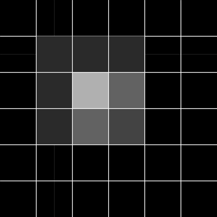

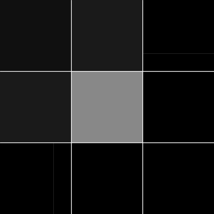

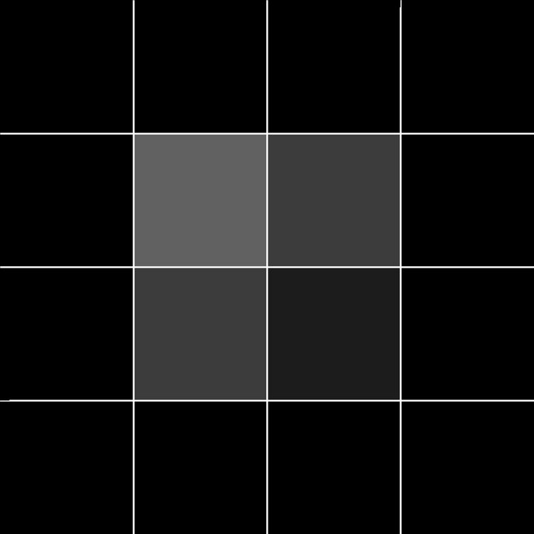

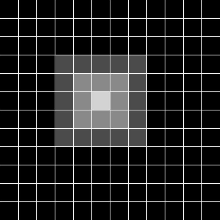

Λοιπόν, έκανα κάποια γραφικά.
Ας υποθέσουμε ότι θέλουμε να φωτογραφίσουμε το παρακάτω αστέρι όσο πιο ακίνητο γίνεται. Το κύριο τηλεσκόπιό μας έχει την παρακάτω ανάλυση (bin1).
Εάν το οδηγητικό μας σύστημα έχει την ίδια ανάλυση θα μπορεί να το κρατάει πάντα στο κέντρο, ειδικά αν οδηγεί και με subpixel 0.1pixel σφάλμα, θα έχουμε τέλειο αποτέλεσμα.
Τώρα, μειώνοντας την ανάλυση του οδηγητικού, στις επόμενες εικόνες, βλέπουμε τι θα βλέπει η οδηγητική κάμερα όσο μειώνεται η ανάλυση.
Σημειώστε ότι και στις 4 εικόνες το αστέρι έχει τις ίδιες συντεταγμένες.
Επειδή το φως μοιράζεται σε 1 pixel σε κάθε υποπερίπτωση, το subpixel guiding δε μπορεί να ξέρει σε ποια από τις 4 διευθύνσεις κινήθηκε το αστέρι, κάτι που θα φανεί στην bin1 έκθεση.
Στην ουσία το subpixel guiding "προβλέπει" την μύτη της γκαουσιανής από την κατανομή της γύρω φωτεινότητας στα γειτονικά pixel. Για παράδειγμα αν το αστέρι παρακάτω κουνηθεί 1-2 pixel σε μια κατεύθυνση, θα αλλάξει η κατανομή της φωτεινότητς στα γύρω pixel, και άρα το PHD θα βρει την νέα πιθανότερη θέση του αστεριού. Είναι σαφές πάντως ότι το subpixel guiding βοηθάει αλλά όχι ανεξάρτητα της ανάλυσης που έχουμε. Στο bin3 ή 4 σαφώς θα έχει μειωμένη ικανότητα απ ότι στο bin1.

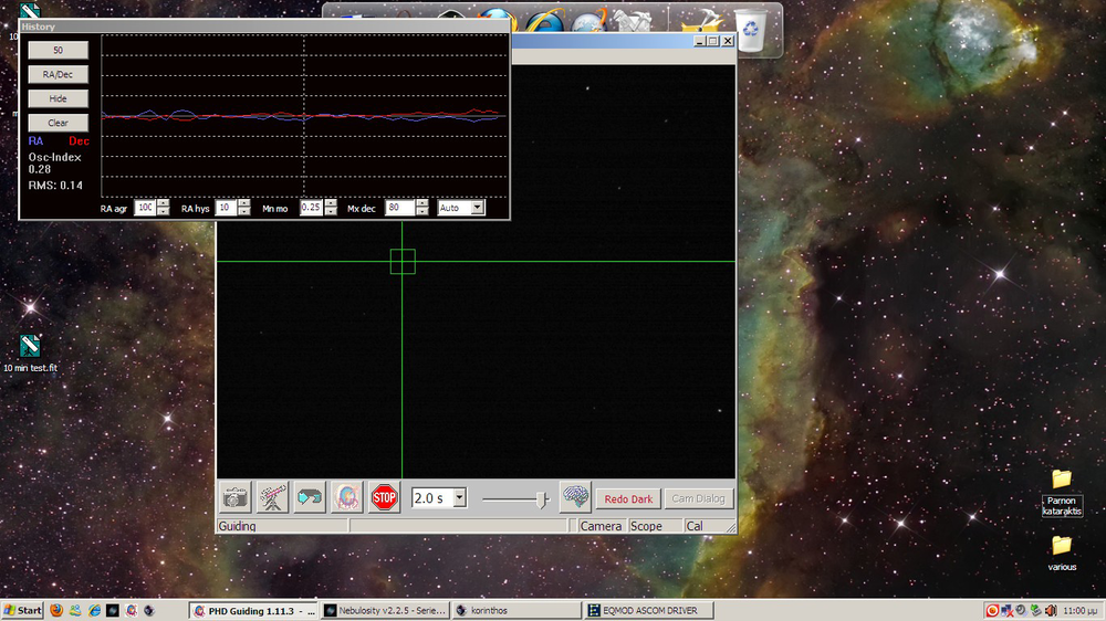

Ιφικράτη, καταλαβαίνω τις ενστάσεις σου, όμως το τεστ του Άγγελου καταρχάς δείχνει να επαληθεύει τον Stark για εστιακή κοντά στα 1000χιλ, δηλ. όχι και μικρή (υπάρχει μια μικρή επιμήκυνση αλλά δεν οφείλεται κατ΄ανάγκη στο image scale, ο Άγγελος μου είπε πως και άλλες φορές μπορεί να εμφανίστηκε) και όπως και να'χει δε μιλάμε για κάτι υποθετικό (όπως το παράδειγμα σου), αλλά πρακτικές δοκιμές που κάνει για μας ο Άγγελος και σε 1-2 μέρες θα μας πει από πρώτο χέρι αν παίζει ή όχι.
