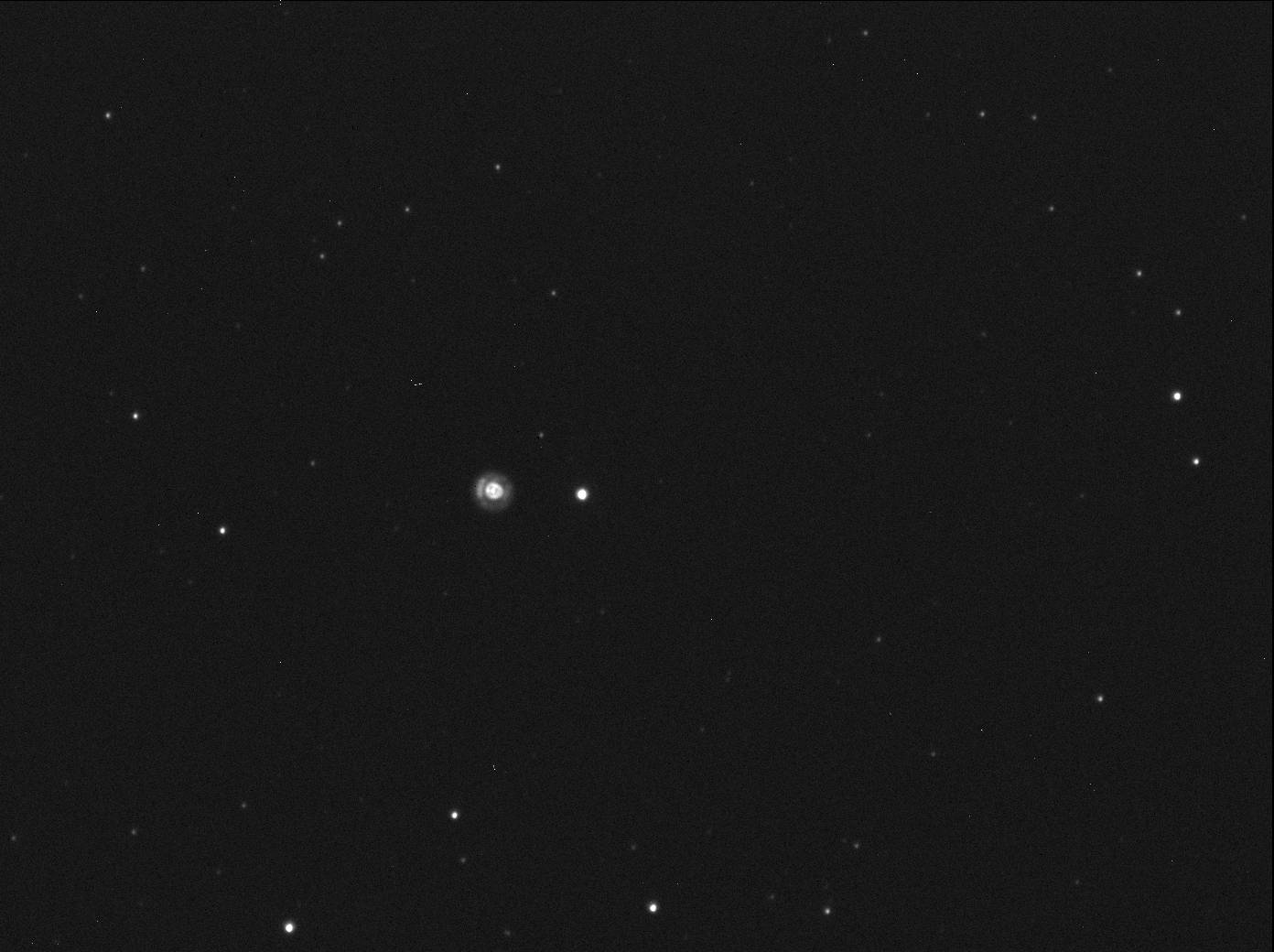

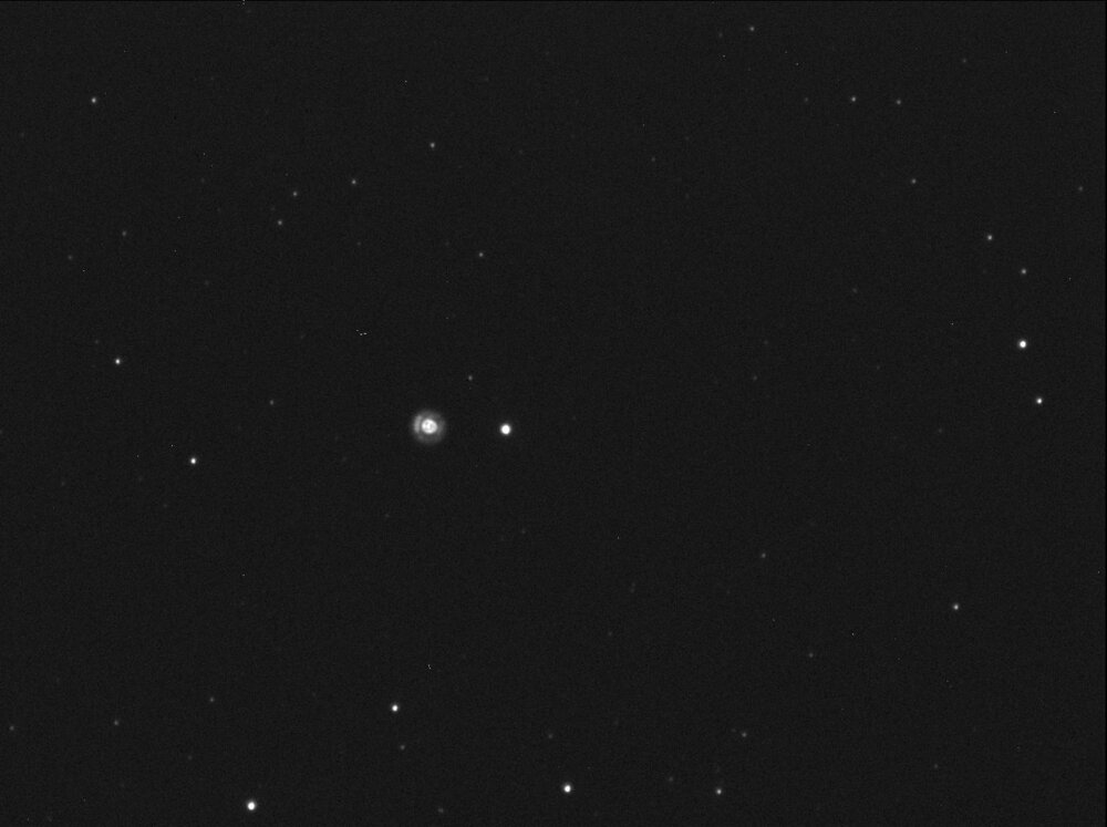

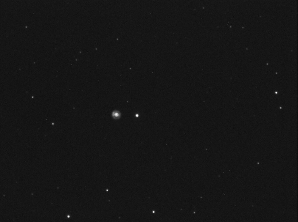

παναγιωτης Δημοσιεύτηκε Μάρτιος 29, 2010 Μοιραστείτε Δημοσιεύτηκε Μάρτιος 29, 2010 Οδηγητικός ερευνητής με την QHY5 (χωρίς το στοιχείο barllow που είχα βάλει γιατί ήθελε να πάει ο φακός του ερευνητή πιο έξω), PHD, callibration step 2000. Φωτογραφικό 4" MC f/13 1300mm εστιακή με την ΑΤΙΚ16HR και Ηα φίλτρο. 1x600sec 1x900sec Την ώρα που εμείς κοιτάμε τα , τα βλέπουν και κάποιοι άλλοι, ίσως όχι από τον δικό μας κόσμο... Σύνδεσμος για σχόλιο Κοινή χρήση σε άλλους ιστότοπους More sharing options...

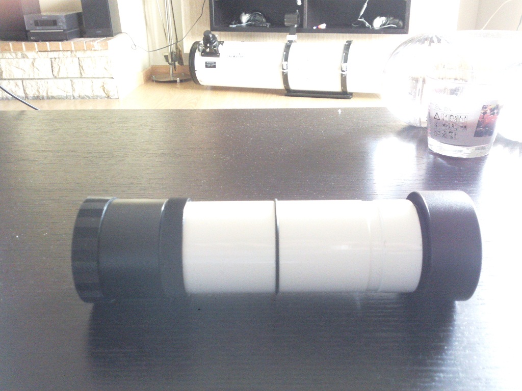

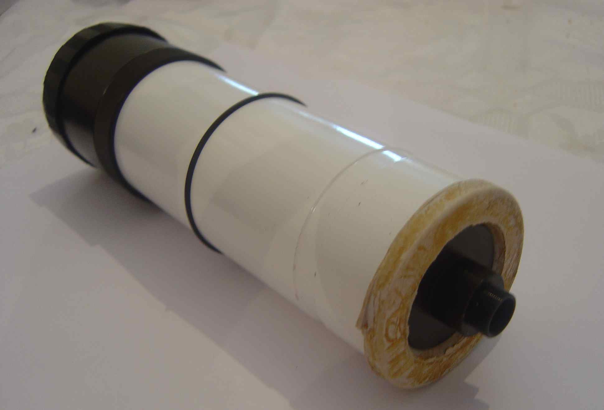

planetman Δημοσιεύτηκε Απρίλιος 20, 2010 Μοιραστείτε Δημοσιεύτηκε Απρίλιος 20, 2010 Φτιάξαμε ξύλινο αντάπτορα ώστε να μπαίνει ο αντάπτορας της spc900nc στο πίσω μέρος του ερευνητή και έτσι τώρα μπορώ γρήγορα να αλλάζω από το σταυρόνημα στην κάμερα. Ενώ είχα βρει αστέρι περίπου 7 mag από το σταυρόνημα, όταν έβαλα την κάμερα δεν φαινόταν τίποτα παρόλο που εστίασα. Τον κούνησα λιγάκι και πράμα. Οπότε το πρόβλημα εύρεσης οδηγητικού αστεριού παραμένει με αυτή την κάμερα ακόμη και με τον ερευνητή όπου έχω αρκετά μεγαλύτερο πεδίο. Δεν ξέρω τί συμβαίνει... ΠΛΑΝΗΤΑΡΙΟ ΚΡΗΤΗΣ - το κινητό πλανητάριο Σύνδεσμος για σχόλιο Κοινή χρήση σε άλλους ιστότοπους More sharing options...

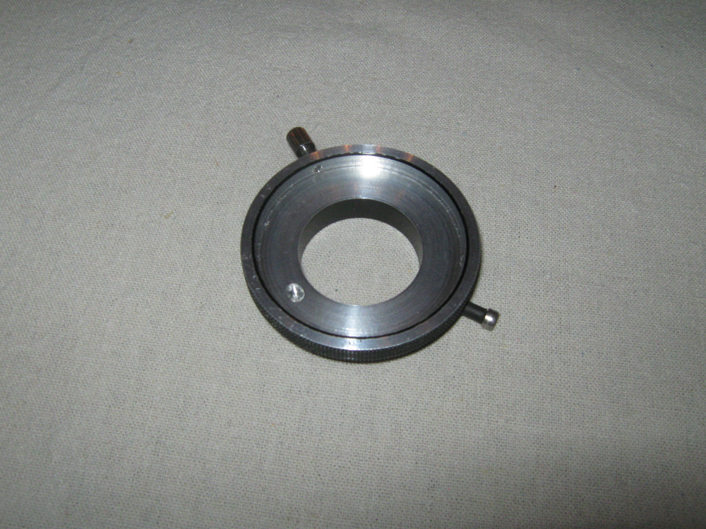

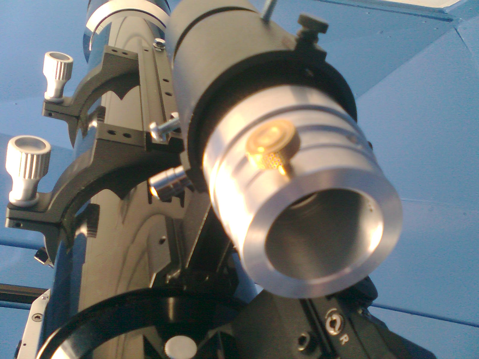

Aggelos Kechagias Δημοσιεύτηκε Απρίλιος 20, 2010 Συγγραφέας Μοιραστείτε Δημοσιεύτηκε Απρίλιος 20, 2010 Οριστε και η τελικη κατασκευη που ολοκληρωθηκε πιο επαγγελματικα.Η Bax Ιnstruments & Αccesories μου εφτιαξε το δικο μου τελικο ανταπτορα για 1.25" υπο τις ακριβεις οδηγιες μου Μεσα σε 2-3 μερουλες λοιπον τον ειχα στα χερια μου και ηδου το αποτελεσμα (αντε την επομενη και με ανοδιωση). Παραθετω φωτο http://pegasusastro.com/ Σύνδεσμος για σχόλιο Κοινή χρήση σε άλλους ιστότοπους More sharing options...

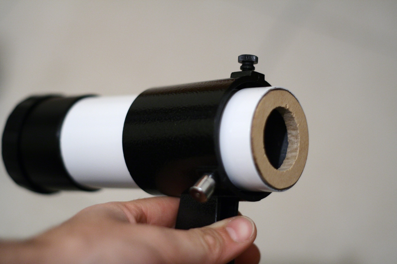

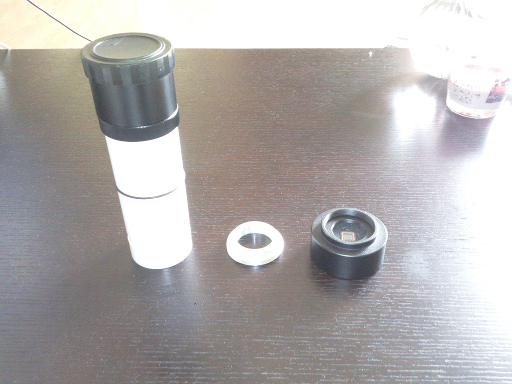

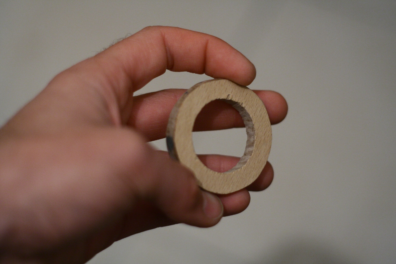

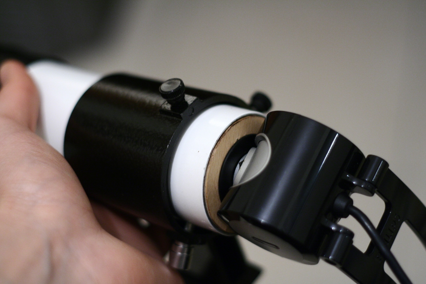

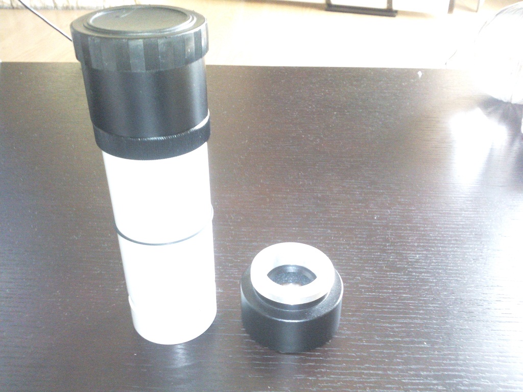

planetman Δημοσιεύτηκε Απρίλιος 21, 2010 Μοιραστείτε Δημοσιεύτηκε Απρίλιος 21, 2010 kookoo_gr, δεν είναι θέμα ρυθμίσεων, έχω κάνει πολλές φορές οδήγηση και ξέρω τί χρειάζεται. Ορίστε οι φώτος... Όλο το σύστημα Βιδωμένος πάνω στον ερευνητή Ο αντάπτορας που φτιάξαμε ΠΛΑΝΗΤΑΡΙΟ ΚΡΗΤΗΣ - το κινητό πλανητάριο Σύνδεσμος για σχόλιο Κοινή χρήση σε άλλους ιστότοπους More sharing options...
kookoo_gr Δημοσιεύτηκε Απρίλιος 21, 2010 Μοιραστείτε Δημοσιεύτηκε Απρίλιος 21, 2010 no problem... μια ερωτηση μονο η καμερα σφηνωνει στο δαχτυλιδι που εφτιαξες ή εχεις κανει καμια αλλη πατεντα; Φιλικά Κώστας http://www.astrobin.com/users/kookoo_gr/ Σύνδεσμος για σχόλιο Κοινή χρήση σε άλλους ιστότοπους More sharing options...
planetman Δημοσιεύτηκε Απρίλιος 21, 2010 Μοιραστείτε Δημοσιεύτηκε Απρίλιος 21, 2010 ο μαύρος αντάπτορας της philips σφηνώνει στο δαχτυλίδι και δεν κουνάει, είναι αρκετά σταθερό. Άγγελε, ποιά είναι αυτή η Bax Ιnstruments & Αccessories; ΠΛΑΝΗΤΑΡΙΟ ΚΡΗΤΗΣ - το κινητό πλανητάριο Σύνδεσμος για σχόλιο Κοινή χρήση σε άλλους ιστότοπους More sharing options...

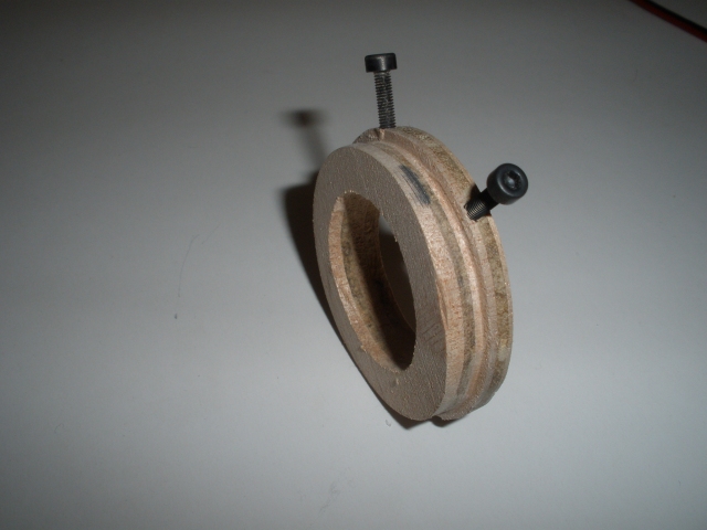

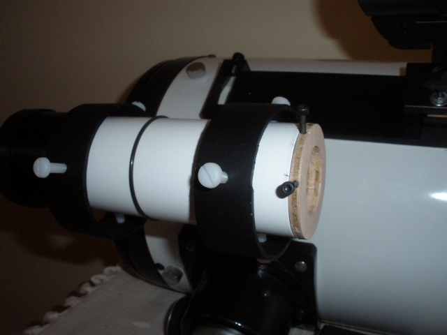

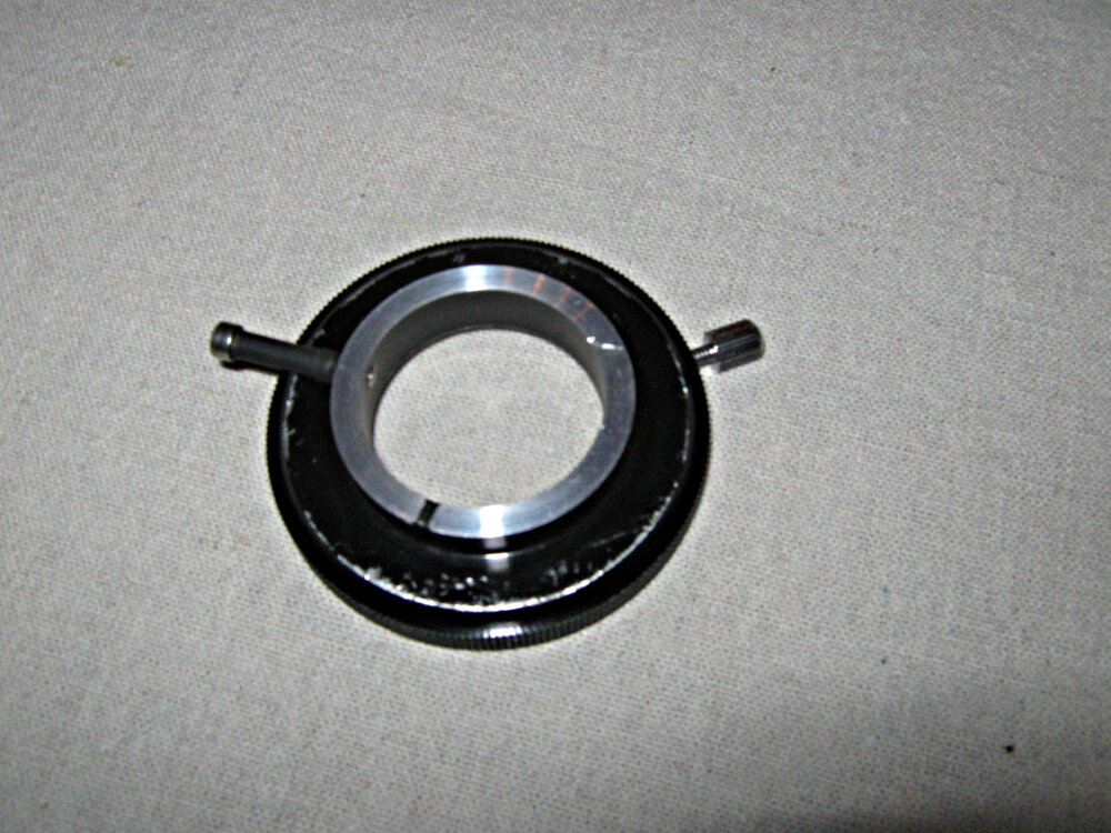

kookoo_gr Δημοσιεύτηκε Ιούνιος 12, 2010 Μοιραστείτε Δημοσιεύτηκε Ιούνιος 12, 2010 αντιγραφοντας τον planetman εκανα και εγω την ΜΚ ΙΙΙ εκδοση απο κοντρα πλακε συνολικου παχους 10,6 mm και εφαγα λιγο το ξυλο και εγινε ενας Τ adapter (το αρχικο παχος ηταν 13 mm), το παχος απο το κομματι που εβαλα τις βιδες για να μην γλιστραει η καμερα ειναι 4,5 mm, οι βιδες ειναι Μ4 και εκανα στροφες στο ξυλο με βιδολογο Μ3. επειδη το σημειο εστιασης ειναι ακριβως στο τερμα που βιδωνει ο φακος απο τον ερευνητη και η εστιαση ειναι οριακη θα ακολουθησει και MK IV εκδοση οπου σκεφτομαι να φτιαξω ενα πιο κοντο σωληνα ωστε να ελεγχω καλυτερα την εστιαση Φιλικά Κώστας http://www.astrobin.com/users/kookoo_gr/ Σύνδεσμος για σχόλιο Κοινή χρήση σε άλλους ιστότοπους More sharing options...

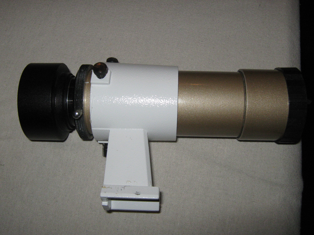

ASTROC Δημοσιεύτηκε Ιούνιος 29, 2010 Μοιραστείτε Δημοσιεύτηκε Ιούνιος 29, 2010 Θα ηθελα κι εγω να σας δειξω την δικη μου προταση στην μετατροπη του ερευνητη 8x50 της SW σε οδηγητικο σε συνδιασμο με την QHY5. Νομιζω οτι η κατασκευη του αγγελου ειναι πολυ σταθερη και ασφαλης και προτιμησα να κινηθω γυρω απ αυτην. Αρχικα πρεπει να σας πω οτι ολες οι εργασιες κοπης που χρειασθηκε εγιναν σε μηχανουργειο με τορνο κλπ , για σωστο αποτελεσμα. Πρωτα πρωτα επρεπε να "κοντυνω" τον σωληνα του ερευνητη, που αφαιρεθηκε με ακριβεια στον τορνο μερος απο το πισω μερος , περιπου 8mm (foto 1). Απο ενα αχρηστο παληο εστιαστη της meade αφαιρεσα τον ανταπτορα που δεχεται τα προσοφθαλμια 1,25 (foto 2) , που απο το σημειο υποδοχης του προσοφθαλμιου αφαιρεθηκε στον τορνο ενα τμημα 5mm, οποτε η βιδα στηριξης του προσοφθαλμιου τοποθετηθηκε πιο μεσα.Στη συνεχεια η αλλη πλευρα του ανταπτορα που ηταν βιδωτη τοποθετηθηκε στον τορνο και δημιουργηθηκε μια "πατουρα" οση ειναι και η διαμετρος του σωληνα του ερευνητη και βαθους 7mm(foto 3).Μια βιδουλα στο πλαι ασφαλιζει ( foto 4).Και η μετατροπη ολοκληρωμενη στην foto 5. Δοκιμαστηκε και εστιασε με μεγαλη ανεση βρισκοντας αστρο σε οποιοδηποτε σημειο κι αν το εστρεψα στον ουρανο. Τελος θα ηθελα να ευχαριστησω τον αγγελο που χαρις σ αυτον ασχοληθηκα με την τοσο χρησιμη αυτη μετατροπη. http//www.ethaleia.gr/ , http//astrochania.blogspot.gr/ Σύνδεσμος για σχόλιο Κοινή χρήση σε άλλους ιστότοπους More sharing options...

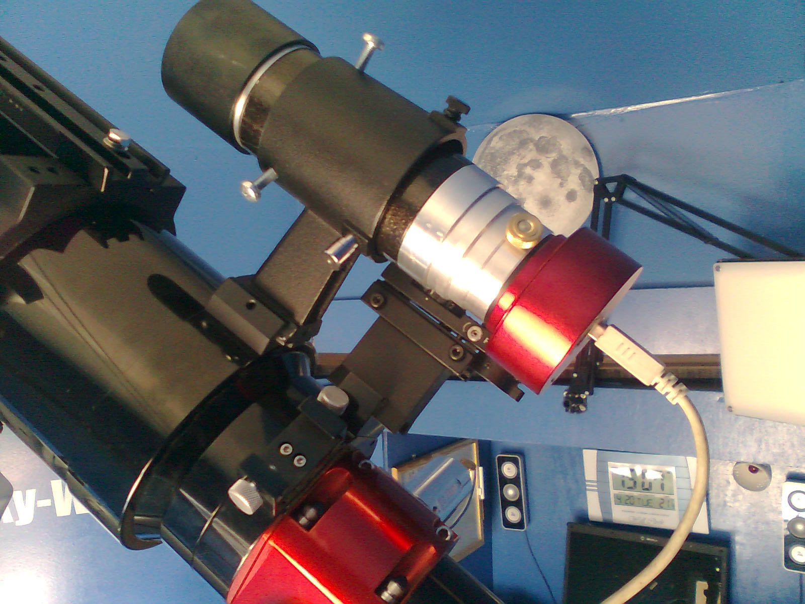

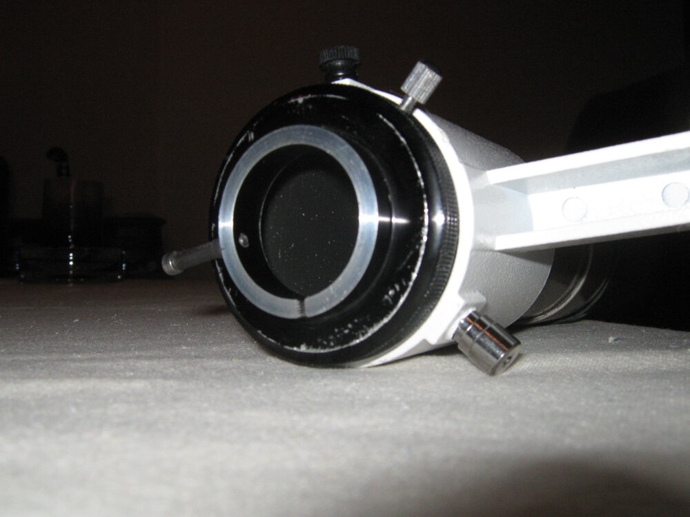

ziorange Δημοσιεύτηκε Οκτώβριος 5, 2010 Μοιραστείτε Δημοσιεύτηκε Οκτώβριος 5, 2010 Μόλις ήρθε στα χέρια μου ένα τρομερό εξάρτημα! Δεν είναι άλλο από τον αντάπτορα που συνδέει την QHY-5 με τον ερευνητή! Είναι πραγματικά πολύ καλό και εφαρμόζει γάντι!! Ακόμα δεν το έχω εστιάσει αλλά απ’ότι φαίνεται δεν χρειάζεται καν να βγει το δακτυλίδι από τον ερευνητή! Κώστα τρομερό αυτό που ανακάλυψες και με λογικό ποσό αγοράς (38 euro μαζί με τα μεταφορικά). Όσοι έιχατε σκέψεις για μόντες ξανασκεφτείτε το.. http://www.astrobin.com/users/ziorange/http://www.athens-weather.eu Παναγιώτης Ζιώγας Σύνδεσμος για σχόλιο Κοινή χρήση σε άλλους ιστότοπους More sharing options...

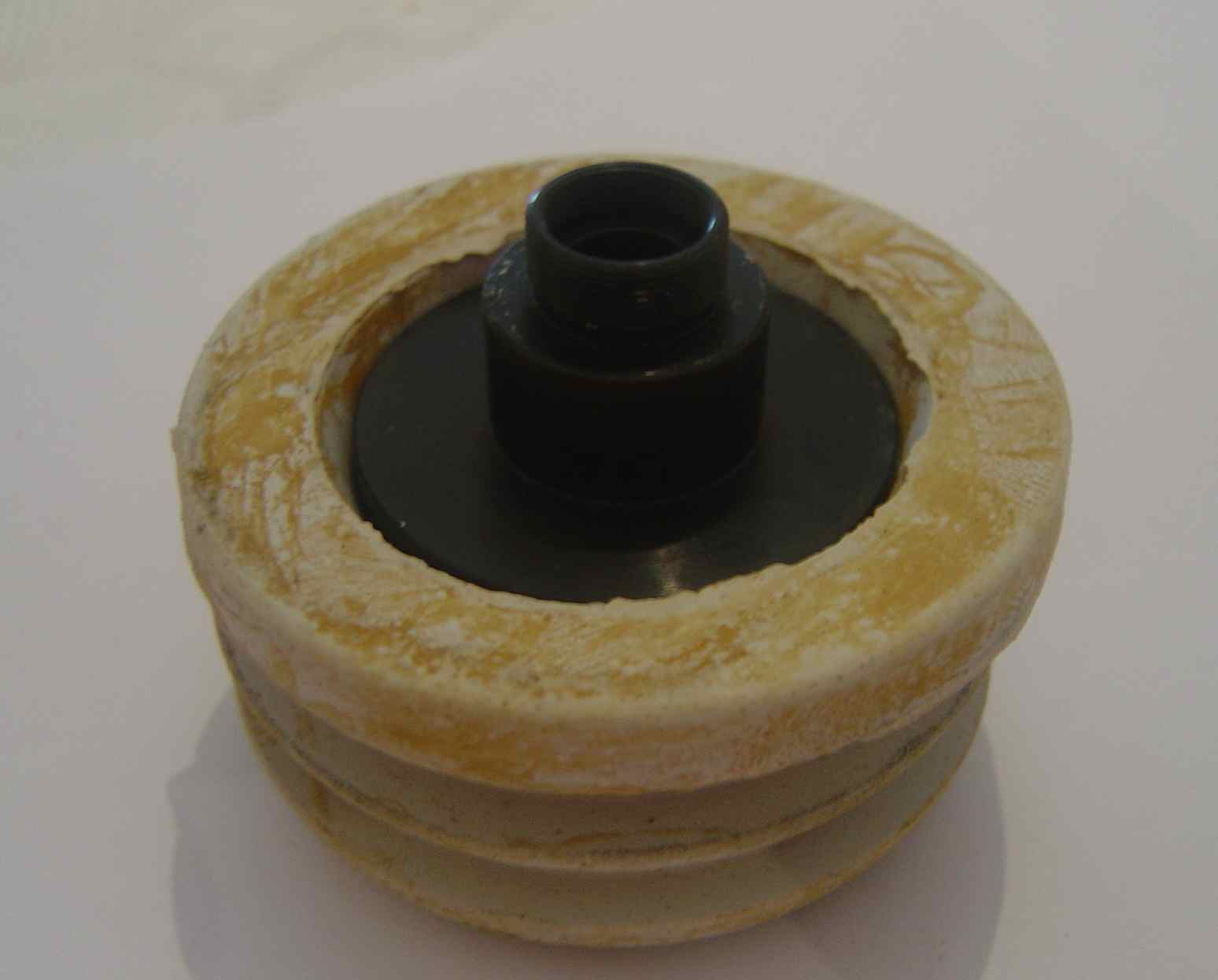

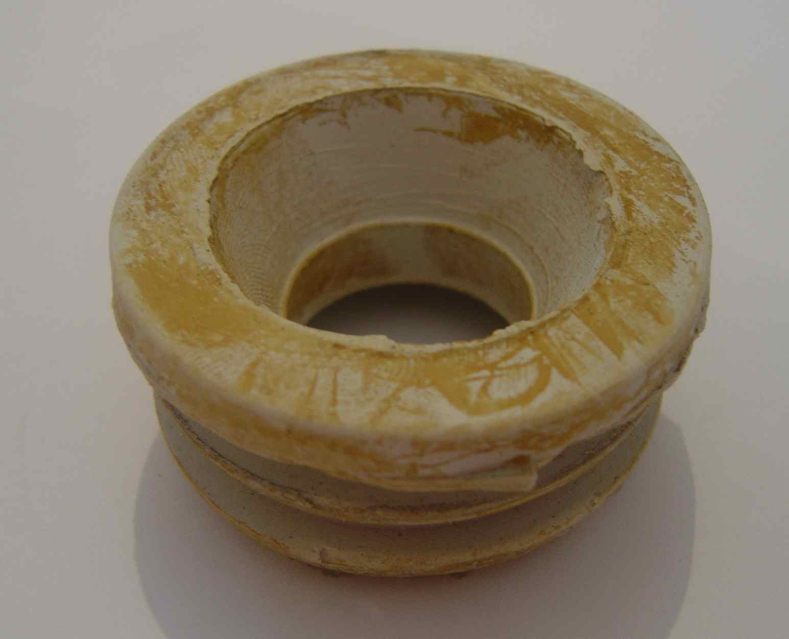

GALEX Δημοσιεύτηκε Νοέμβριος 3, 2010 Μοιραστείτε Δημοσιεύτηκε Νοέμβριος 3, 2010 Μία ακόμη εκδοχή για προσαρμογή της spc900 στον εστιαστή του SKYWATCER. Λύση πολύ φτηνή (1 ευρώ) και γρήγορη : 1. Αγοράζουμε από το κατάστημα υδραυλικών της γειτονιάς μας ένα ελαστικό αντάπτορα ο οποίος προσαρμόζει το σωλήνα από το καζανάκι στο πίσω μέρος της λεκάνης (δεν ξέρω πως ονομάζεται).2. Προσαρμόζουμε τον αντάπτορα της spc900 (μπαίνει σχετικά σφιχτά).3. Το προσαρμόζουμε στο πίσω μέρος του σωλήνα το ερευνητή (έρχεται γάντι). Γιώργος Αλεξίου Σύνδεσμος για σχόλιο Κοινή χρήση σε άλλους ιστότοπους More sharing options...
kookoo_gr Δημοσιεύτηκε Νοέμβριος 3, 2010 Μοιραστείτε Δημοσιεύτηκε Νοέμβριος 3, 2010 ωραια η εκδοχη σου αλλα εστιαζει η καμερα σου; την βλεπω να ειναι εξω αρκετα στο πισω μερος. επισης εχε υποψη οτι το λαστιχο μπορει να σου δωσει και flex (αν εν εχεις κανει ακομα δοκιμες) Φιλικά Κώστας http://www.astrobin.com/users/kookoo_gr/ Σύνδεσμος για σχόλιο Κοινή χρήση σε άλλους ιστότοπους More sharing options...
