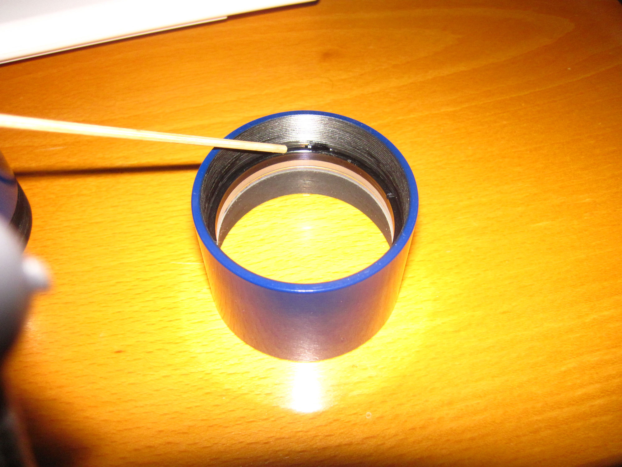

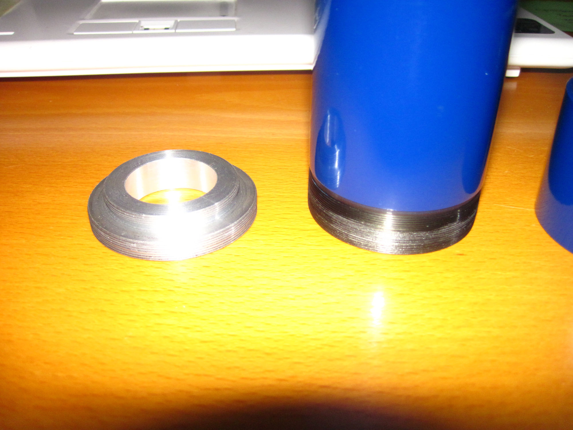

renaldi83 Δημοσιεύτηκε Ιούλιος 10, 2011 Δημοσιεύτηκε Ιούλιος 10, 2011 θα ηθελα λιγο τν βοηθεια σας. βαζω πανω στον ερευνητη meade 8χ50 τον ανταπτορα που πηρα με την qhy. παω να εστιασω αφου εχω βγαλει και το δαχτυλιδακι απο μπροστα αλλα δν λεει να εστιασει. το βιδωνω τερμα και το αστερι δν ερχεται να εστιασει. για πειτε μου τις γνωμες σας ΛΑΖΑΡΟΣ ΨΩΜΟΠΟΥΛΟΣ

renaldi83 Δημοσιεύτηκε Ιούλιος 10, 2011 Δημοσιεύτηκε Ιούλιος 10, 2011 ουτε εξω εστιαζει. τα δοκιμασα ολα. αυτος ο extender που λες, για βαλε link να το δω. ΛΑΖΑΡΟΣ ΨΩΜΟΠΟΥΛΟΣ
Bi2L Δημοσιεύτηκε Ιούλιος 10, 2011 Δημοσιεύτηκε Ιούλιος 10, 2011 ουτε εξω εστιαζει. τα δοκιμασα ολα. αυτος ο extender που λες, για βαλε link να το δω.Προσπάθησε να καταλάβεις αν πρέπει να πάει πιο έξω ή πιο μέσα (υποθέτω πιο μέσα) πάντως όπως και αν έχει μπορείς να πας σε ένα Τορναδόρο τον σωλήνα του ερευνητή και να σου το φτιάξει όπως θες με ~20€ Βασίλης ΜεταλληνόςOO 16 1600 f4ΟΟ 12.5 1525 f4.8 NEQ6TOA130 1000 f7.7 ΕΜ200ED80 600 f7.5, Vixen9x63Canon eos 6D, Sony a7s2, Wat120n+,Asi1202009年7月22號日食 - 2017 Aug 21www.metallinos.net
renaldi83 Δημοσιεύτηκε Ιούλιος 10, 2011 Δημοσιεύτηκε Ιούλιος 10, 2011 δν φταιει ο σωληνας αλλα το κομματι του ερευνητη που εχει πανω το γυαλι. εχει απο μεσα ενα μικρο δαχτυλιδακι σαν στοπ και δν βιδωνει αλλο. ΛΑΖΑΡΟΣ ΨΩΜΟΠΟΥΛΟΣ
Bi2L Δημοσιεύτηκε Ιούλιος 10, 2011 Δημοσιεύτηκε Ιούλιος 10, 2011 δν φταιει ο σωληνας αλλα το κομματι του ερευνητη που εχει πανω το γυαλι. εχει απο μεσα ενα μικρο δαχτυλιδακι σαν στοπ και δν βιδωνει αλλο.Δεν μπορεί να βγει κάποιο τρόπο αυτο; Βασίλης ΜεταλληνόςOO 16 1600 f4ΟΟ 12.5 1525 f4.8 NEQ6TOA130 1000 f7.7 ΕΜ200ED80 600 f7.5, Vixen9x63Canon eos 6D, Sony a7s2, Wat120n+,Asi1202009年7月22號日食 - 2017 Aug 21www.metallinos.net
renaldi83 Δημοσιεύτηκε Ιούλιος 10, 2011 Δημοσιεύτηκε Ιούλιος 10, 2011 πρωτα απ'ολα βλεπω οτι το δαχτυλιδακι εχει λιγο κολλιτσα πανω για να μν ξεβιδωνει μαλλον. το κρυσταλλο εχει πανω του βολτες για να ξεβιδωσει; δν μπορω να καταλαβω ΛΑΖΑΡΟΣ ΨΩΜΟΠΟΥΛΟΣ
Bi2L Δημοσιεύτηκε Ιούλιος 10, 2011 Δημοσιεύτηκε Ιούλιος 10, 2011 Μπορείς να βάλεις να ανεβάσεις μερικές φωτογραφίες του ερευνητή απο μέσα αλλά και του αντάπτορα... Βασίλης ΜεταλληνόςOO 16 1600 f4ΟΟ 12.5 1525 f4.8 NEQ6TOA130 1000 f7.7 ΕΜ200ED80 600 f7.5, Vixen9x63Canon eos 6D, Sony a7s2, Wat120n+,Asi1202009年7月22號日食 - 2017 Aug 21www.metallinos.net
renaldi83 Δημοσιεύτηκε Ιούλιος 10, 2011 Δημοσιεύτηκε Ιούλιος 10, 2011 οκ το βραδυ που θα ειμαι στο σπιτι. μπας και καταφερουμε να βγαλουμε ακρη ΛΑΖΑΡΟΣ ΨΩΜΟΠΟΥΛΟΣ
renaldi83 Δημοσιεύτηκε Ιούλιος 10, 2011 Δημοσιεύτηκε Ιούλιος 10, 2011 αυτη ειναι η μια φωτο αυτο ειναι το δαχτυλιδι απ'την εσωτερικη μερια ΛΑΖΑΡΟΣ ΨΩΜΟΠΟΥΛΟΣ
renaldi83 Δημοσιεύτηκε Ιούλιος 10, 2011 Δημοσιεύτηκε Ιούλιος 10, 2011 και ακομα μια με τα υπολοιπα ΛΑΖΑΡΟΣ ΨΩΜΟΠΟΥΛΟΣ
