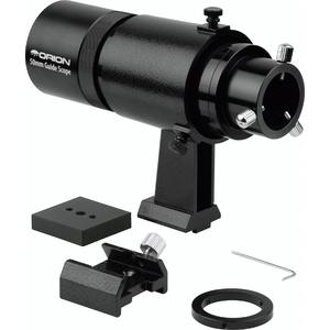

Aggelos Kechagias Δημοσιεύτηκε Ιανουάριος 15, 2012 Συγγραφέας Δημοσιεύτηκε Ιανουάριος 15, 2012 Τέρμα οι πατέντες τέρμα τα μηχανουργεία.Παρέλαβα και εγώ τον Orion Mini 50mm Guide Scope o οποίος στην ουσία είναι ένας έτοιμος ερευνητής για να παίξει τον ρόλο το οδηγητικού.Όπως φαίνεται και στην παρακάτω φωτογραφία έχει 1.25 έτοιμη υποδοχή για να μπεί η οδηγητική κάμερα (Qhy 5 / Orion StarShoot AutoGuider κλπ).H διαφορά στην βάση του με τους κανονικούς ερευνητές ειναι ότι έχει 3 βιδάκια για την ρύθμιση του ενώ η αλλη είχε δυο και μια με ελατήριο με αποτέλεσμα να υπήρξε μια ελαστικότητα και έτσι να μήν συγκρατούσε στιβαρά τον ερευνητή μας.Το κόστος του ειναι περίπου στα 90 ευρώ και πιστέυω πως έρχεται καλύτερα σε τιμή απο το να αγοράσουμε έναν ερευνητή + τον αντάπτορα για 1.25.Φυσικά το παραπάνω πακέτο συμφέρει όσους δεν έχουν καθόλου ερευνητή και θέλουν να αγοράσουν έναν καινούργιο για να κάνουν αυτή την δουλειά.Μόλις και όταν καθαρίσει ο καιρός θα βγάλω και μία φωτό με τα άστρα μέσα απο το Phd Παρελκόμενα συσκευασίας \ Με δαχτυλιδάκια για βάση (δεν περιέχονται στο πακέτο) http://pegasusastro.com/

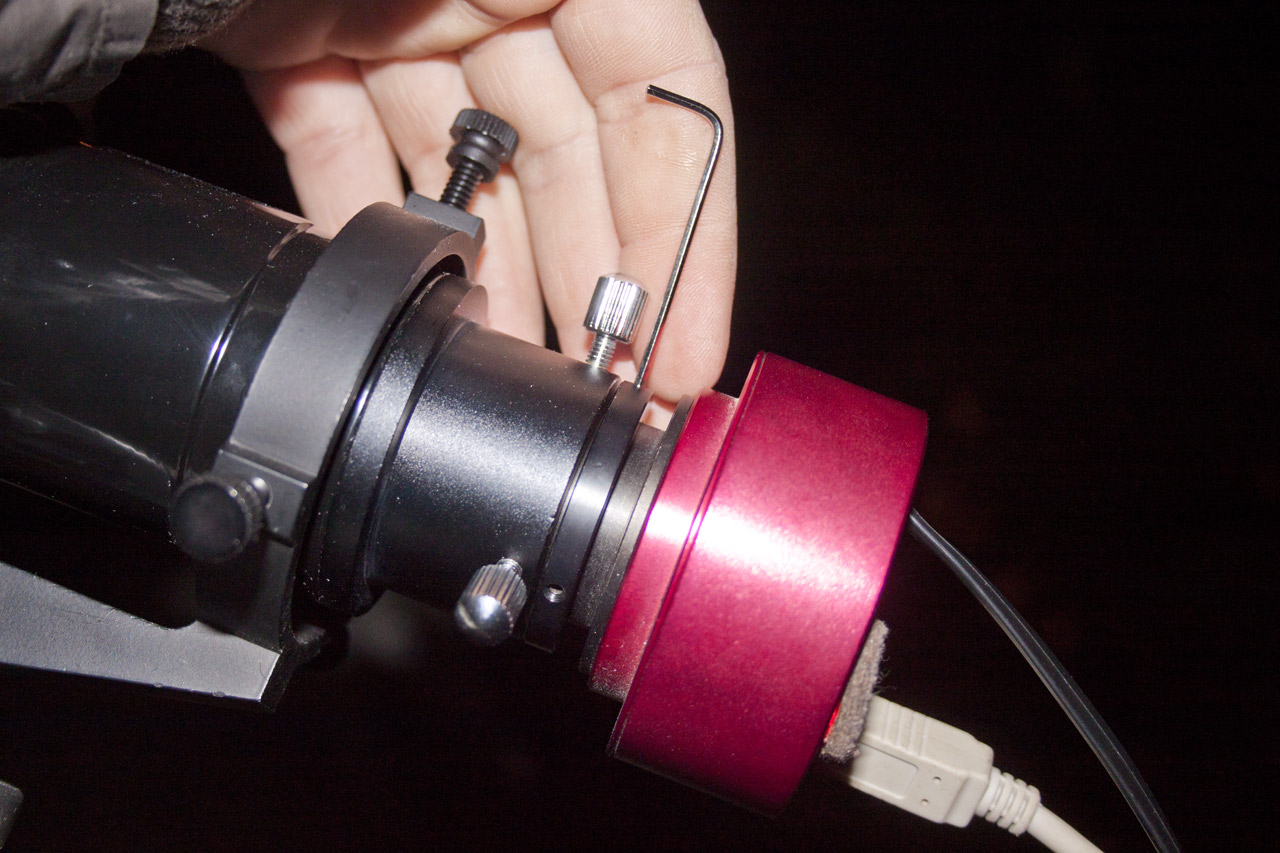

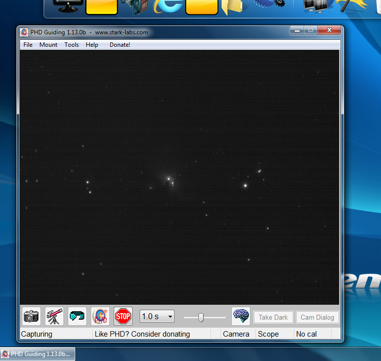

Aggelos Kechagias Δημοσιεύτηκε Ιανουάριος 17, 2012 Συγγραφέας Δημοσιεύτηκε Ιανουάριος 17, 2012 Στην προηγούμενη σελίδα αναφέρω την αγορά του έτοιμου για οδήγηση ερευνητή που βγήκε στην αγορά απο την Orion.Στα παρελκόμενα του Orion mini guider λοιπόν υπάρχει ένα δαχτυλίδι με 3 αλενόβιδες.Αυτο το περνάμε στο 1.25 nosepiece της οδηγητικής μας κάμερας και το ασφαλίζουμε στο σημείο που μπορεί και εστιάζει. Βάζουμε σε πραγματικό χρόνο να τραβάει η κάμερα μας και τσεκάρουμε μέσα-έξω χροντρικά που εστιάζει.Αφου βρούμε το σημειο βιδώνουμε τις αλενόβιδες (το αλενάκι περιέχεται και αυτο στην συσκευασία) και σφίγγουμε και τα 3 ασημί βιδάκια της υποδοχής του εστιαστή και τέλος με το πίσω μέρος.Τις μικρορυθμίσεις για την εστίαση τις κάνουμε απο μπροστά απο το οπτικό στοιχείο.Ξεβιδώνουμε αρχικά με το χέρι μας λίγο το μπροστά δαχτυλίδι ώστε το οπτικό στοιχείο να έχει αέρα να μπορεί να βιδώσει-ξεβιδώσει και αυτό και έτσι να πετύχουμε ακριβές εστίαση.Μόλις καταφέρουμε να εστιάσουμε βιδώνουμε κόντρα το μπροστά δαχτυλίδι και τέλος.Παραθέτω απο κάτω φωτό περισσότερο για να δείτε το πίσω δαχτυλιδάκι Υ.γ. H κλασική κόμη των ερευνητών δεν λείπει και απο εδώ http://pegasusastro.com/
stelios_STI Δημοσιεύτηκε Ιανουάριος 18, 2012 Δημοσιεύτηκε Ιανουάριος 18, 2012 μια χαρα δειχνει(οπου να'ναι μπαινει αγγελια για QHY5 )

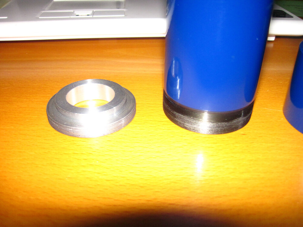

Magicstar Δημοσιεύτηκε Μάρτιος 6, 2016 Δημοσιεύτηκε Μάρτιος 6, 2016 Καλησπέρα στην καταπληκτική ομάδα, Σήμερα ήταν η πρώτη μου δοκιμή οδήγησης με ένα SkyWatcher 9x50 και την ASI120MC μαζί με το δαχτυλίδι. Αντιμετώπισα το εξής πρόβλημα: Έσφιξα τέρμα τον φακό μπροστά μαζί με το δαχτυλίδι και δεν εστιάζει. Θέλει λίγο πιο μέσα. Αφαιρώντας το δαχτυλίδι εστιάζει κανονικά αλλά αυτό δεν μπορώ να το έχω σταθερό. Ένας φίλος μου με το ίδιο ακριβώς πακέτο, εστιάζει κανονικά και με το δαχτυλίδι. Τι μπορεί να φταίει;;; Έχω αυτόν τον ερευνητή που ήταν πακέτο με το ED80. http://www.planitario.gr/ereunhths-9x50-me-bash.html#additional_id και κάμερα την ASI120MC μαζί με το ανταπτοράκι. Σας ευχαριστώ εκ των προτέρων. SkyWatcher Esprit 100ED PRO TripletASI183MM-C Pro | Canon EOS 100DZWO EFW 8x1,25'' w/ Baader LRGB HOSZWO OAG w/ ASI290MM MiniSkyWatcher EQ6-R PRO w/ EQMODPegasusAstro Pocket PowerboxIntel Compute Stick
loufas Δημοσιεύτηκε Μάρτιος 6, 2016 Δημοσιεύτηκε Μάρτιος 6, 2016 Μια λύση είναι να το τυλίξεις με μονωτική ταινία στο σημείο αυτό και είσαι οκ. My observatory code from NASA - MPC is L02. Το site του NOAK Observatory: http://noakobservatory.gr/index.php https://iawn.net/about/members.shtml https://newton.spacedys.com/neodys2/index.php?pc=2.1.2&o=L02&ab=0 https://ui.adsabs.harvard.edu/search/q=author%3A"Sioulas%2C Nick"&sort=date desc%2C bibcode desc&p_=0 https://orcid.org/0000-0002-2012-1227 https://www.exoworldsspies.com/en/team/ Νίκος Σιούλας Planetary Defence Team
Magicstar Δημοσιεύτηκε Μάρτιος 6, 2016 Δημοσιεύτηκε Μάρτιος 6, 2016 Ευχαριστώ πολύ για την απάντηση. Μήπως γνωρίζετε αν υπάρχει μικρότερο δαχτυλίδι; Η απόσταση που πρεπει να πάει για να εστιάσει είναι μικρότερη από 3 χιλιοστά..... SkyWatcher Esprit 100ED PRO TripletASI183MM-C Pro | Canon EOS 100DZWO EFW 8x1,25'' w/ Baader LRGB HOSZWO OAG w/ ASI290MM MiniSkyWatcher EQ6-R PRO w/ EQMODPegasusAstro Pocket PowerboxIntel Compute Stick

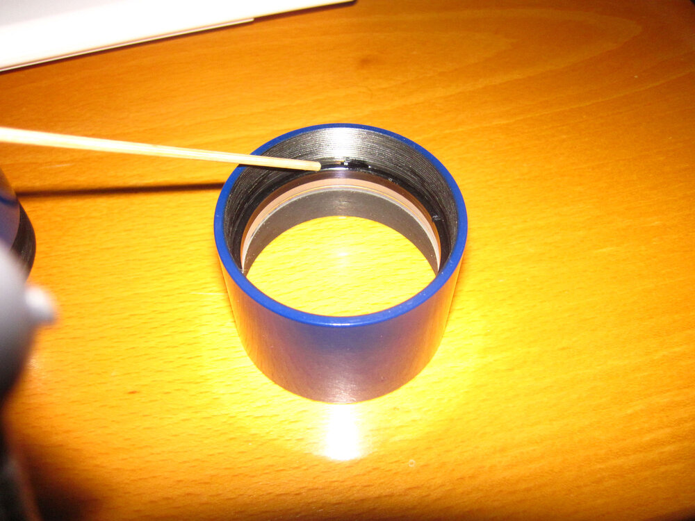

santono Δημοσιεύτηκε Μάρτιος 8, 2016 Δημοσιεύτηκε Μάρτιος 8, 2016 Δυστυχώς το ίδιο πρόβλημα είχα και εγώ, αλλά με άλλο ερευνητή και την asi. Το περίεργο ήταν ότι εστίαζε κανονικά με άλλη οδηγητική, οπότε πιθανολογώ μήπως ο αισθητήρας στην 120mc είναι πιο "μέσα". Η λύση που εφάρμοσα ήταν να αφαιρέσω το δαχτυλίδι, να βάλω κόλλα sugru στο κενό για να εφαρμόσουν τα δύο κομμάτια. Τέλος όταν η κόλλα έσφιξε (το άφησα περίπου μία ημέρα), πέρασα μονωτική από πάνω και έγινε αρκετά σταθερό. # Σπύρος Αντωνόπουλος #
