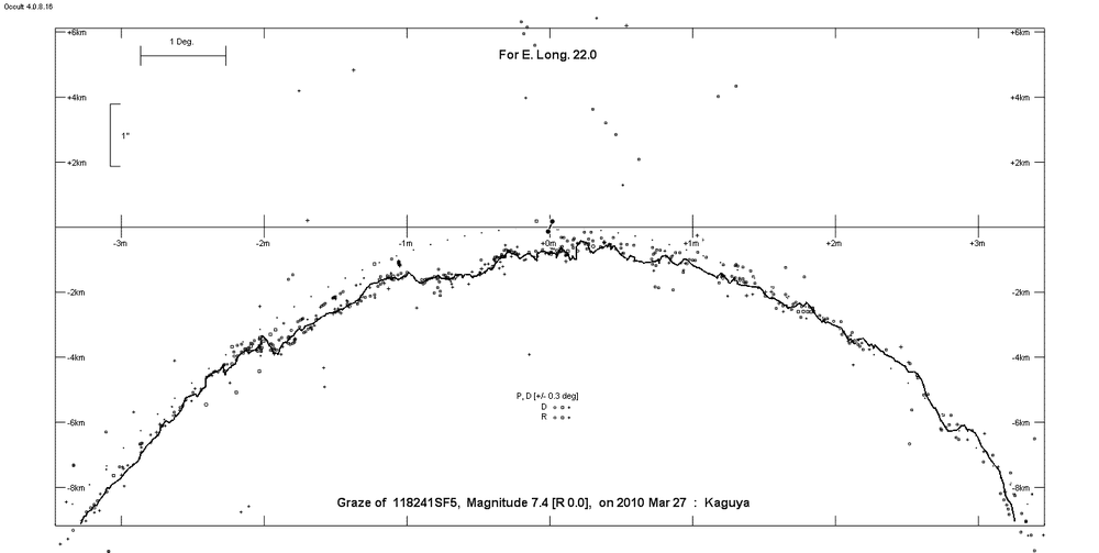

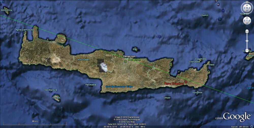

vtsamis Δημοσιεύτηκε Μάρτιος 21, 2010 Μοιραστείτε Δημοσιεύτηκε Μάρτιος 21, 2010 Γεια και χαρά σας κοπέλια! Ένα ακόμα γεγονός, μόνο για την Κρήτη.Στις 27 Μαρτίου Σάββατο και ώρα Ελλ. 19:25 θα γίνει ορογραφική εξ αναγλύφου Σελήνης απόκρυψη του τετραπλού αστέρα SAO 118241 = STF 1426, 7ου μεγέθους. Το μονοπάτι της ορογραφικής διέρχεται μέσα από την πόλη του Ηρακλείου Κρήτης, όπως φαίνεται στο χάρτη πιο κάτω. Αν κατεβάσετε το αρχείο "Iraklion Graze SAO118241 2010 Mar 27.zip" μπορείτε να μελετήσετε αναλυτικά στο Google Earth τους τόπους απ' όπου διέρχεται η πράσινη γραμμή της ορογραφικής. Από την έως τώρα εμπείρία μας, εάν βρεθεί κάποιος +/- 500 μέτρα εκατέρωθεν της πράσινης γραμμής θα δει σίγουρα το φαινόμενο. Για όσους δεν έχουν ξανακάνει ορογραφική απόκρυψη, το αστέρι αναβοσβύνει πολλές φορές καθώς διέρχεται ανάμεσα από όρη και κοιλάδες της Σελήνης, και πρόκειται για συγκλονιστική εμπειρία. ΥΣ_1: Δεν πρόκειται για εύκολη παρατήρηση. Για να δει κάποιος το φαινόμενο (από την πράσινη γραμμή) χρειάζεται να έχει τηλεσκόπιο διαμέτρου τουλάχιστον 10 ιντσών, ή ακόμα καλύτερα 12" ή 16", καθώς ο αστέρας δεν είναι και ιδιαίτερα λαμπρός και η Σελήνη είναι σε φάση 92%. ΥΣ_2: Το φαινόμενο θα διαρκέσει περίπου ένα λεπτό, ίσως λιγότερο, ίσως αρκετά περισσότερο, ανάλογα με τη σχετική θέση του παρατηρητή. ΥΣ_3: Όλοι οι υπολογισμοί και τα αρχεία που προέκυψαν έγιναν με το πρόγραμμα Occult 4.Iraklion Graze SAO118241 2010 Mar 27.zip https://ui.adsabs.harvard.edu/search/q=%20author%3A%22tsamis%2C%20v.%22&sort=date%20desc%2C%20bibcode%20desc"Αστέρας εισαθρείς, αστήρ εμός. Είθε γενοίμην ουρανός, ως πολλοίς όμμασιν εις σε βλέπω."Πλάτων Σύνδεσμος για σχόλιο Κοινή χρήση σε άλλους ιστότοπους More sharing options...

planetman Δημοσιεύτηκε Μάρτιος 22, 2010 Μοιραστείτε Δημοσιεύτηκε Μάρτιος 22, 2010 Αυτό ακούγεται ενδιαφέρον αν και αστέρι 7mag ακριβώς δίπλα σε σχεδόν γεμάτη σελήνη δεν ξέρω αν είναι εύκολη υπόθεση. Βαγγέλη, πρέπει να είμαστε τόσο κοντά +-500 μέτρα από τη γραμμή; ΠΛΑΝΗΤΑΡΙΟ ΚΡΗΤΗΣ - το κινητό πλανητάριο Σύνδεσμος για σχόλιο Κοινή χρήση σε άλλους ιστότοπους More sharing options...
vtsamis Δημοσιεύτηκε Μάρτιος 22, 2010 Συγγραφέας Μοιραστείτε Δημοσιεύτηκε Μάρτιος 22, 2010 Μάνο, όπως λέω και στο ΥΣ_1 είναι δύσκολη αυτή η παρατήρηση και χρειάζεται μεγάλο τηλεσκόπιο, ενώ αντιθέτως η της προηγουμένης (26 Μαρτίου, ξ-Λέοντος), που επίσης σαρώνει την Κρήτη, είναι πολύ πιο εύκολη. Τα +/- 500 μέτρα είναι το απολύτως βέβαιο για να δεις τις περισσότερες αναλαμπές.Στα +/- 1.000 μέτρα επίσης βλέπεις αναλαμπές, αλλά διαφορετικές σε αριθμό και διάρκεια.Όπως και στα +/- 1.500. Στη Μερόπη, ο Θεσσαλονικεύς είδε τις αναλαμπές της ορογραφικής από τα -750 μέτρα. Κανονικά οι παρατηρητές διασκορπίζονται εγκάρσια στο μονοπάτι, όπως ακριβώς και στις αποκρύψεις αστέρων από αστεροειδείς, ώστε να καταγραφεί μια σειρά τομών του φαινομένου, και αφενός να το δει μια ομάδα με σιγουριά (κάποιος στην ομάδα μπορεί να το χάσει, αλλά η ομάδα είναι αυτή που μετράει) και αφετέρου να συλλεγεί πλήθος στοιχείων, όπως σε μια αξονική / μαγνητική τομογραφία.Επειδή υπάρχει πάντα και μικρό περιθώριο λάθους (ελάχιστο θα έλεγα σε αυτές τις περιπτώσεις, μετά από την αποστολή Kaguya), τα +/- 500 μέτρα είναι ότι πρέπει! Βαγγέλης https://ui.adsabs.harvard.edu/search/q=%20author%3A%22tsamis%2C%20v.%22&sort=date%20desc%2C%20bibcode%20desc"Αστέρας εισαθρείς, αστήρ εμός. Είθε γενοίμην ουρανός, ως πολλοίς όμμασιν εις σε βλέπω."Πλάτων Σύνδεσμος για σχόλιο Κοινή χρήση σε άλλους ιστότοπους More sharing options...
