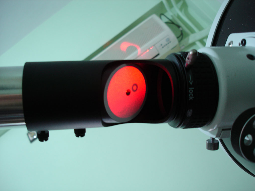

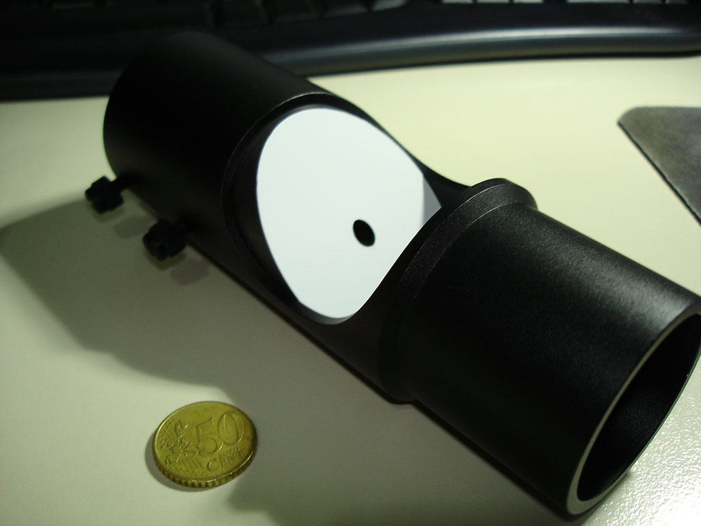

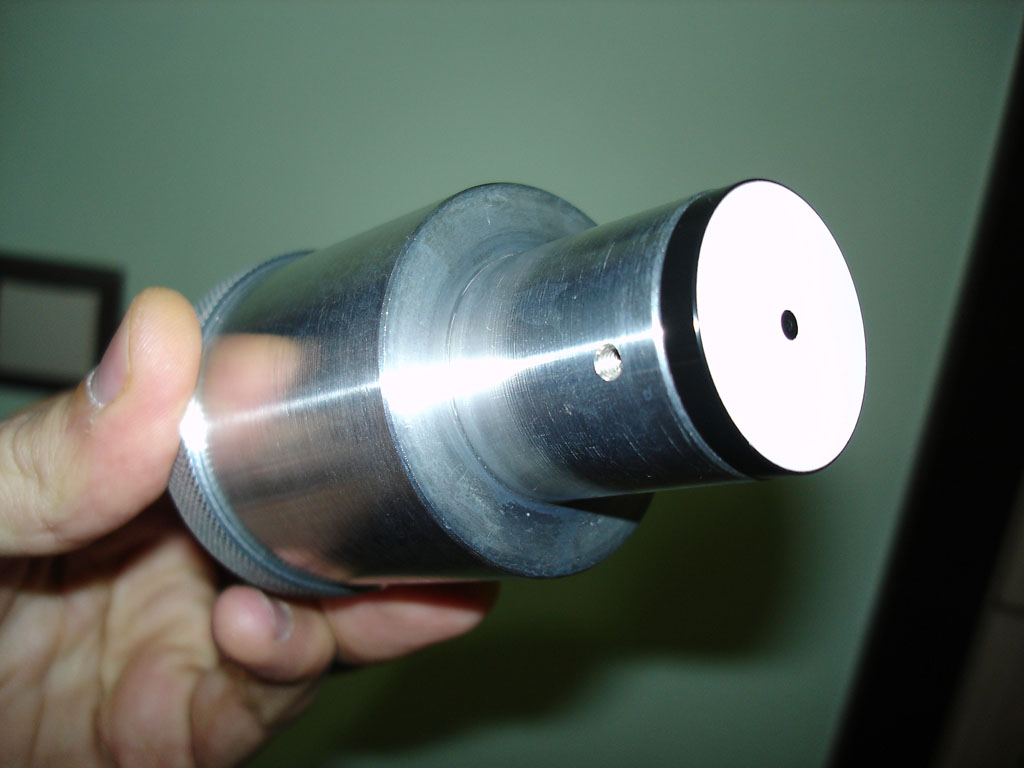

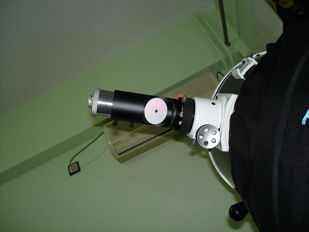

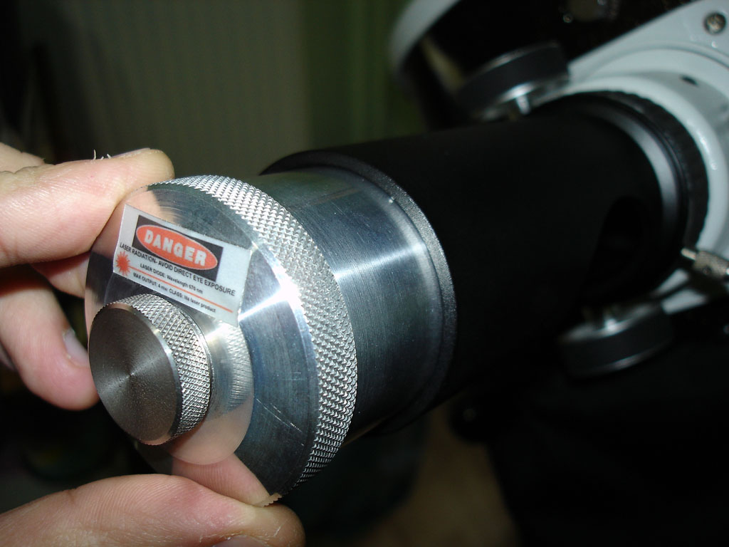

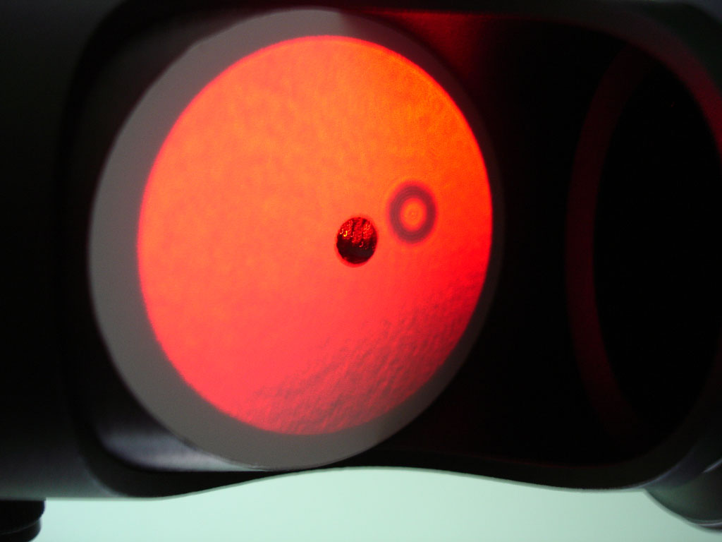

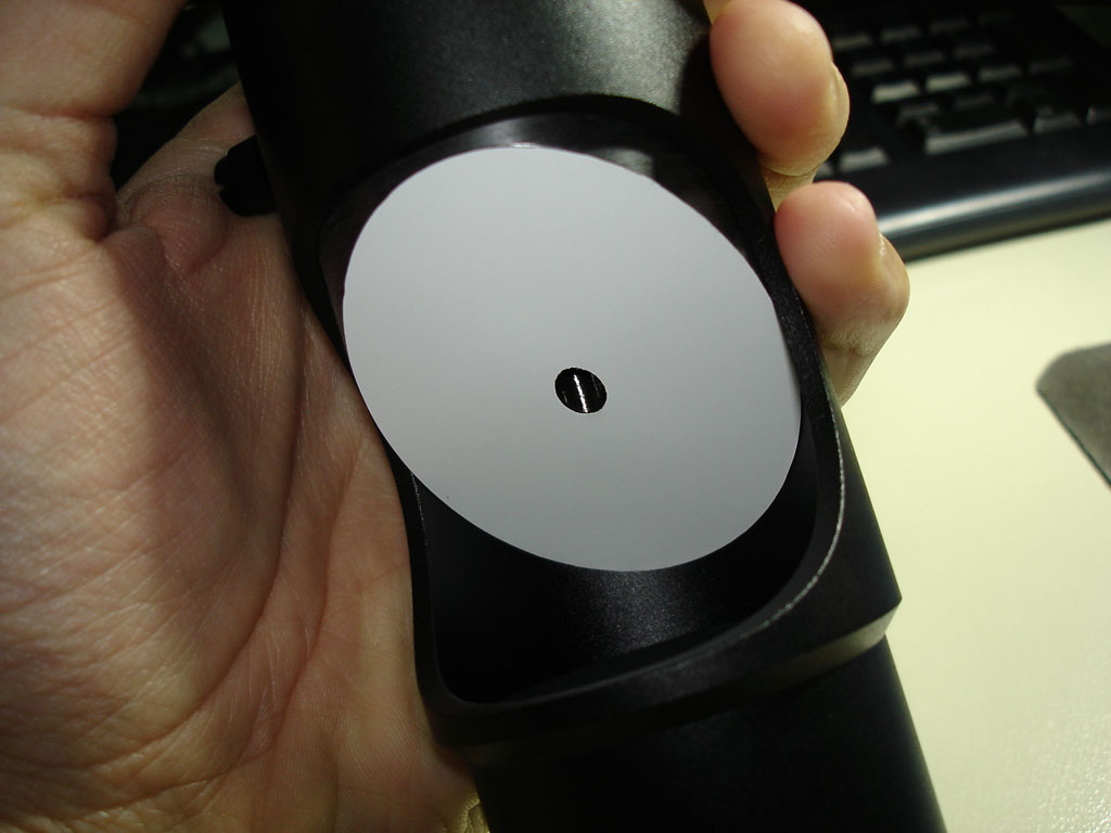

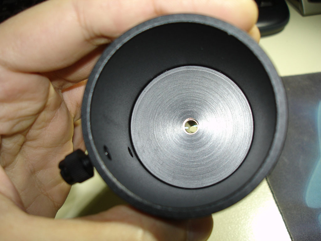

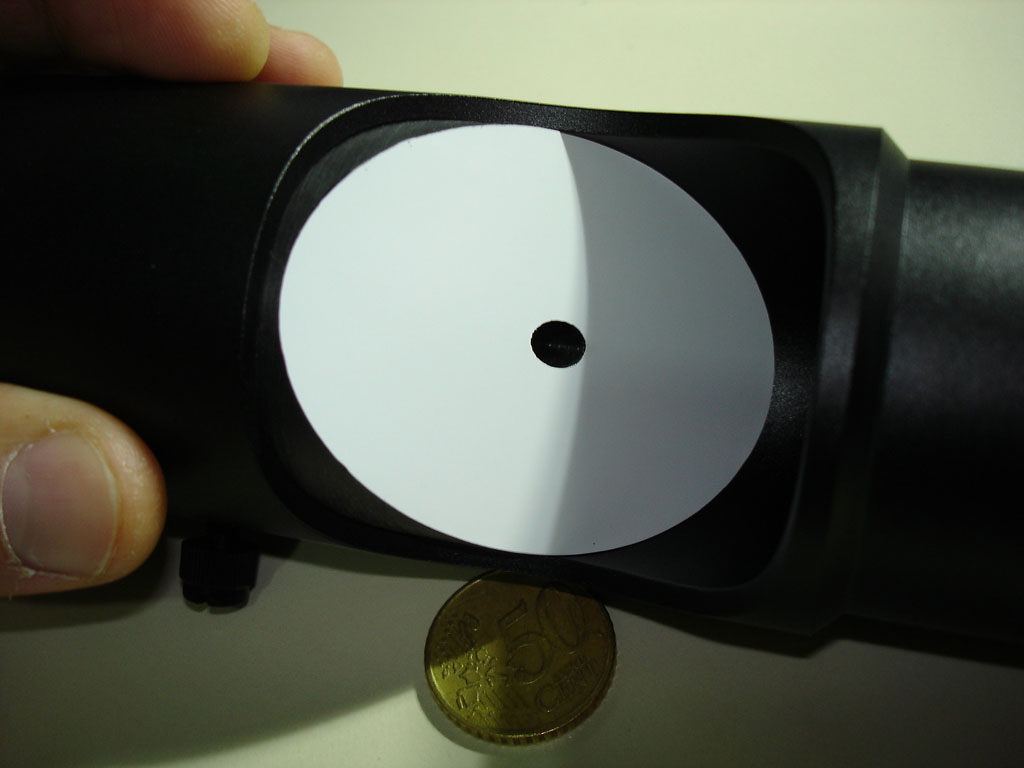

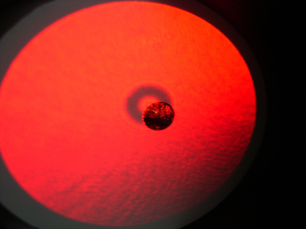

Τάσος Βράτολης Δημοσιεύτηκε Ιανουάριος 8, 2012 Δημοσιεύτηκε Ιανουάριος 8, 2012 Παιδιά παραθέτω κάποιες νέες φωτογραφίες (που είχα πει καιρό ότι θα ανεβάσω) για να δείτε και οι περισσότεροι τι εστί tuBlug σε συνδυασμό με ένα laser αντίστοιχο του Howie Glatter. Θα δείτε την 2" έκδοση του tuBlug καθώς και το υβριδικό laser 2"/1.25" του Glatter. Συνεργάζονται σχεδόν μαγικά, τα αποτελέσματα υπέροχα! Αξίζει ΚΑΘΕ CENT αυτό το σύστημα!! Προβολή δαχτυλιδιού πρωτεύοντος πίσω από το τηλεσκόπιο... Πιο κοντινό πλάνο, προσέξτε την ποιότητα της προβολής και πόσο καθαρά φαίνεται το δαχτυλίδι του κατόπτρου! Λίγο πριν το τέλειο κεντράρισμα...done! Η θέα πίσω από το τηλεσκόπιο Όταν μπαίνει στο tublug ακούγεται ο αέρας που βγαίνει έξω, (!!!) μιλάμε για τέτοιο φινίρισμα και εφαρμογή το μέταλλο των σωλήνων! Το καθαρόαιμο 2" Glatter laser μπαίνει μέχρι μέσα ολόκληρο, σε αντίθεση με το υβριδικό. Το laser έτοιμο να μπει στο tuBlug ΧΩΡΙΣ το aperture stop. Το υβριδικό Howie Glatter laser 635nm με το βιδωτό λευκό aperture stop, αυτό το αφαιρούμε κατά την διαδικασία! Το χρησιμοποιούμε μόνο κατά την κλασσική ευθυγράμμιση του δευτερεύοντος, κάνει την δέσμη ένα ΤΕΛΕΙΟ στρογγυλό σημείο. Η εφαρμογή στον εστιαστή δεν παίζεται! Μπαίνει και είναι ακλόνητο. Βάζω ένα 50λεπτο δίπλα για να καταλάβετε το μέγεθος της περιοχής προβολής. Το εσωτερικό του, άψογο φινίρισμα και προσέξτε τον ενσωματωμένο barlow στην οπή! «Μπορεί και μακριά πολύ, μέσα στων ουρανών τα αποκαΐδια...την Ανδρομέδα, την Άρκτο ή την Παρθένο...Άραγες να είναι η μοναξιά σε όλους τους κόσμους η ίδια;» Οδυσσέας Ελύτης
kkokkolis Δημοσιεύτηκε Ιανουάριος 8, 2012 Δημοσιεύτηκε Ιανουάριος 8, 2012 Αναμφίβολα είναι ωραίο και ίσως και σωστότερα ευθυγραμμισμένο. Αλλά και στο Hotech o δακτύλιος είναι ορατός και η εφαρμογή του στον Proxima Barlow είναι όπως περιγράφεις. Ακούς αυτό το φύσημα του αέρα, το ίδιο περιέγραψαν και άλλοι χρήστες με τον Antares Barlow που διαθέτει το ίδιο σώμα. Άρα το κύριο πλεονέκτημα του HG παραμένει η ποιότητα του laser. Ειδάλλως η διαδικασία είναι η ίδια. Δεν προσφέρει δηλαδή έναν διαφορετικό τρόπο ευθυγράμμισης, αλλά εξασφαλίζει πως η διαδικασία δεν θα χαντακωθεί από προβλήματα ποιότητας. Αν το κατάλαβα σωστά. Επίσης δεν έχω καταλάβει την διαφορά του ολογραφικού από το απλό laser. Οὖτιν με κικλήσκουσι My Optics
Τάσος Βράτολης Δημοσιεύτηκε Ιανουάριος 8, 2012 Δημοσιεύτηκε Ιανουάριος 8, 2012 Κώστα έτσι είναι, αποπνέει ποιότητα όλος ο συνδυασμός. Η οθόνη προβολής είναι μεγαλύτερη αρκετά σε σχέση με το Hotech βέβαια, δεν σημαίνει όμως ότι δεν κάνεις την δουλειά και με το Hotech μαζί με έναν καλό barlow. Άλλωστε αν θυμάσαι εγώ ήμουν αυτός που το είχα ανεβάσει σε φωτογραφίες, στις πρώτες σελίδες αυτού εδώ ακριβώς του νήματος. Μάλιστα χρησιμοποιούσα ένα laser πολύ υποδεέστερο του Hotech! Κόλλησα 1η φορά με το tuBlug όταν το έφερε στην Πανελλήνια του 2010 στον Πάρνωνα ο Ηλίας και είδα την προβολή του. Μου φάνηκε τότε ότι απλοποιεί ακόμη πιο πολύ την διαδικασία και έπεσα μέσα. Το ολογραφικό είναι ένα πρόσθετο attachment που κάθεται πάνω στο laser του Glatter όπως και το aperture stop και βοηθάει σε μια ειδική ευθυγράμμιση του δευτερεύοντος.Δες εδώhttp://w1.411.telia.com/~u41105032/holographic/holographic.htmΔεν το έχω επιχειρήσει ακόμη, είναι από τις επόμενες επιθυμίες μου, το έχω το holographic attachment. «Μπορεί και μακριά πολύ, μέσα στων ουρανών τα αποκαΐδια...την Ανδρομέδα, την Άρκτο ή την Παρθένο...Άραγες να είναι η μοναξιά σε όλους τους κόσμους η ίδια;» Οδυσσέας Ελύτης
kkokkolis Δημοσιεύτηκε Ιανουάριος 8, 2012 Δημοσιεύτηκε Ιανουάριος 8, 2012 Κατάλαβα. Πάει περίπατο το Concenter αν δουλέψει αυτό. ΜΗΝ ΜΕ ΠΑΡΑΣΥΡΕΤΕ ΣΥΝΕΧΕΙΑ! ΕΧΩ ΝΑ ΣΠΟΥΔΑΣΩ ΠΑΙΔΙΑ! ΕΧΩ ΝΑ ΠΑΡΩ ΔΩΡΑ ΣΤΗΝ ΓΥΝΑΙΚΑ ΜΟΥ! ΕΧΩ ΝΑ ΠΛΗΡΩΣΩ ΤΑ ΧΑΡΑΤΣΙΑ ΜΟΥ! ΕΛΕΟΣ! Οὖτιν με κικλήσκουσι My Optics
Τάσος Βράτολης Δημοσιεύτηκε Ιανουάριος 8, 2012 Δημοσιεύτηκε Ιανουάριος 8, 2012 Κώστα, μην ανησυχείς, ο ρόλος του concenter είναι αναντικατάστατος! Άλλο πράγμα κάνει το ολογραφικό laser και δεν αντικαθιστά με κάποιο τρόπο το concenter. Δρα συμπληρωματικά και μπορείς να υπολογίσεις την offset απόσταση του δευτερεύοντος και παρόλο που το άρθρο που έδωσα πιο πάνω, το γράφει ο γκουρού Nils Olof Carlin, το θεωρώ κάπως δυσνόητο και προσπαθώ εδώ και καιρό να το κατανοήσω καλά. Από την άλλη ο ίδιος ο Howie Glatter, δεν δίνει οδηγίες χρήσης για το ολογραφικό laser attachment, στο site του παραπέμπει απευθείας στο παραπάνω άρθρο..λέω να του στείλω ένα mail, παροτρύνοντάς τον να το αναθεωρήσει ο ίδιος και να το κάνει πιο κατανοητό. Όμως, το concenter είναι καταπληκτική, ευφυέστατη νόηση και δεν πιστεύω ότι θα το απαρνηθούμε τόσο εύκολα, οπότε.... «Μπορεί και μακριά πολύ, μέσα στων ουρανών τα αποκαΐδια...την Ανδρομέδα, την Άρκτο ή την Παρθένο...Άραγες να είναι η μοναξιά σε όλους τους κόσμους η ίδια;» Οδυσσέας Ελύτης

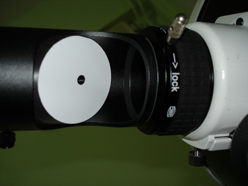

ioannisb Δημοσιεύτηκε Ιανουάριος 8, 2012 Δημοσιεύτηκε Ιανουάριος 8, 2012 Και μετά από δοκιμή με το 12", η προβολή είναι όπως τις παρακάτω φωτογραφίας... Είναι αισθητά καλύτερη... αλλά καμιά σχέση με το laser το HG. tuBlug on Skywatcher 12" flex tube + Baader Laser collimator The goal of planetary imaging is not to acquire beautiful images, but to capture useful scientific data !https://www.e-astronomer.com - Ιωάννης Α. Μπούχρας

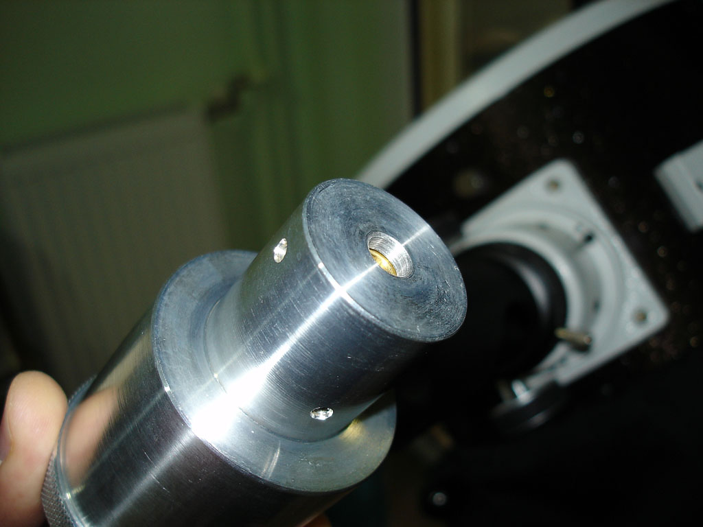

Τάσος Βράτολης Δημοσιεύτηκε Ιανουάριος 8, 2012 Δημοσιεύτηκε Ιανουάριος 8, 2012 Γιάννη τελικά δοκίμασες μήπως είναι αφαιρούμενο το μπροστινό μέρος που εκπέμπεται η ακτίνα; Αν είναι αφαιρούμενο είναι aperture stop, βγάλτο και δοκίμασε ξανά! «Μπορεί και μακριά πολύ, μέσα στων ουρανών τα αποκαΐδια...την Ανδρομέδα, την Άρκτο ή την Παρθένο...Άραγες να είναι η μοναξιά σε όλους τους κόσμους η ίδια;» Οδυσσέας Ελύτης
astrovox Δημοσιεύτηκε Ιανουάριος 9, 2012 Δημοσιεύτηκε Ιανουάριος 9, 2012 Κι εγώ πριν πάρω το 2"/1.25" του Howie είχα το tublug με ένα απλό laser 1.25. Τη δουλειά μου την έκανα, ο κύριος λόγος που άλλαξα laser ήταν γιατί ήθελα να έχω όλα μου τα εργαλεία σε 2 ίντσες (τους λόγους τους έχουμε συζητήσει πολλές φορές). Το αποτέλεσμα είναι πολύ πιο καθαρή εικόνα όπως απτά μας έδειξε ο Τάσος και πιο εύκολη ευθυγράμμιση ειδικά σε συνθήκες με φως αλλά δε νομίζω ότι κάνει διαφορά στην ακρίβεια, πάντα όσον αφορά τη μέθοδο του barlowed laserμ αν κάποιος βλέπει καλοσχηματισμένη τη σκιά του δακτυλίου. Σίγουρα, βέβαια, είναι πολύ καλύτερο για τη ρύθμιση του δευτερεύοντος με την κλασική μέθοδος laser, αν κάποιος χρησιμοποιεί αυτή τη μέθοδο, από ότι ένα φτηνό 1.25 laser. «I have loved the stars too fondly to be fearful of the night». Sarah Williams, The Old Astronomer

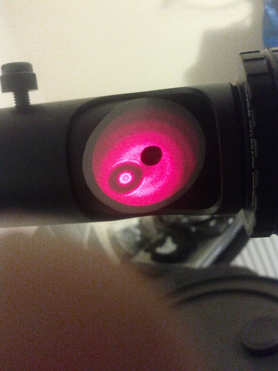

kkokkolis Δημοσιεύτηκε Απρίλιος 28, 2012 Δημοσιεύτηκε Απρίλιος 28, 2012 Προς αποφυγή παρεξηγήσεων, η ευθυγράμμιση με barlow και laser αφορά αποκλειστικά και μόνο το πρωτεύον. Η κλίση, το κεντράρισμα και ευθυγράμμιση του δευτερεύοντος γίνονται με άλλα και περισσότερο συμβατικά μέσα (cheshire, laser κλπ). Είναι βέβαιο αυτό;Έκανα σήμερα άλλη μία ευθυγράμμιση. Είχα καλύτερο αποτέλεσμα με το Concenter (αλλά όχι τέλειο), ευθυγράμμισα με το Laser και όταν έβαλα τον Barlow (δοκίμασα 2 διαφορετικούς 2") παρατήρησα πως ενώ η κουκκίδα του laser ήταν κέντρο (ακόμη και όταν το περιέστρεφα, το Hotech είναι ευθυγραμμισμένο όπως φαίνεται) η διάχυτη δέσμη ήταν εκτός και η περιφέρειά της μόνο κάλυπτε το κεντρικό σημάδι του πρωτεύοντος. Το ίδιο συνέβη όλες τις φορές, το ίδιο και με το Heritage (με άλλον barlow εκεί, 1.25"). Είπα να το ξανακάνω. Αυτή την φορά ευθυγράμμισα το δευτερεύον με τον Barlow. Κέντραρα την δέσμη επακριβώς.Ευθυγράμμισα το πρωτεύον. Έβγαλα τον Barlow και τοποθέτησα το laser: Η κουκκίδα βρισκόταν στο κέντρο!Είναι η πρώτη φορά που το κατάφερα αυτό. Υπάρχει λόγος να ευθυγραμμίζουμε το δευτερεύον χωρίς bralow και το πρωτεύον με barlow;Θα ελέγξω την ευθυγράμμιση το βράδυ σε αστέρα, θα δω και πως φαίνονται οι πλανήτες με αυτήν την ευθυγράμμιση (αφού ρυθμίσω το πρωτεύον ξανά στο σκοτάδι). Οὖτιν με κικλήσκουσι My Optics
Τάσος Βράτολης Δημοσιεύτηκε Απρίλιος 28, 2012 Δημοσιεύτηκε Απρίλιος 28, 2012 Κώστα!!ΔΕΝ χρειάζεται να κυνηγάς να κεντράρεις την διάχυτη δέσμη που δημιουργεί ο Barlow!!!! ΑΠΛΑ θα επιδιώκεις να βρίσκεται ο λουκουμάς του πρωτεύοντος ΕΝΤΟΣ της κάπου. Αυτό είναι αρκετό! Η δέσμη διαχέεται με αυτό το σκοπό, όχι για να την κεντράρεις κάπου. Μετά προχωράς στην ευθυγράμμιση του πρωτεύοντος και τελείωσες. Ναι, είναι βέβαιο αυτό που ρωτάς παραπάνω. Η όλη ιστορία με το barlow απλώς εξαλείφει όποιες αδυναμίες του εστιαστή και των ανταπτόρων του, για αυτό ακριβώς είναι και τόσο ακριβής και επιτυχημένη. Στην barlow ευθυγράμμιση δεν σε απασχολεί πια αυτό το θέμα, εκείνη τη στιγμή. Κοιτάς με ακρίβεια τον λουκουμά και μεγενθυμένο, είσαι ακριβώς στον ίδιο "δρόμο" με αυτόν που ακολουθεί το φως στο οπτικό του μονοπάτι και ταυτίζεις και το κάτοπτρο με αυτόν. Αυτό είναι και το μυστικό της όλης τεχνικής. Υπάρχει λόγος να ευθυγραμμίζουμε το δευτερεύον χωρίς barlow και το πρωτεύον με barlow; Για το πρωτεύον σου έγραψα γιατί. Το δευτερεύον δεν χρειάζεται τον barlow, θες να εξασφαλίσεις απλώς ότι θα έχει την ΣΩΣΤΗ ΚΛΙΣΗ ως προς το πρωτεύον και την ΣΩΣΤΗ ΘΕΣΗ ως προς τον εστιαστή, η διαθλασμένη δέσμη είναι για άλλη δουλειά, αν τα 3 κλιπς συγκράτησης φαίνονται όλα και η σκιά του δευτερεύοντος είναι ομόκεντρη με το κέντρο (του concenter), είσαι οκ! Αν η κουκκίδα είναι μέσα στο λουκουμά του πρωτεύοντος (με το laser), είσαι πάλι οκ! Η ΚΛΙΣΗ σου στο δευτερεύον είναι σωστή ως προς το πρωτεύον. Εννοείται φυσικά πως έχεις και σωστή θέση ως προς τον εστιαστή εκ των προτέρων, καθώς και ότι το δευτερεύον είναι στρογγυλό και όχι οβάλ, πάλι εκ των προτέρων κανονισμένο. Συνοπτικά, είτε κεντράρεις απλή κουκκίδα laser στον λουκουμά, είτε διαθλασμένη δέσμη, το ίδιο πράγμα πετυχαίνεις, σωστή κλίση δευτερεύοντος, οπότε τι νόημα έχει να βάζουμε τον barlow σε αυτό το στάδιο για το δευτερεύον;;; «Μπορεί και μακριά πολύ, μέσα στων ουρανών τα αποκαΐδια...την Ανδρομέδα, την Άρκτο ή την Παρθένο...Άραγες να είναι η μοναξιά σε όλους τους κόσμους η ίδια;» Οδυσσέας Ελύτης
astrovox Δημοσιεύτηκε Απρίλιος 28, 2012 Δημοσιεύτηκε Απρίλιος 28, 2012 Είναι βέβαιο πως η μέθοδος του barlowed laser εφευρέθηκε για τη ρύθμιση του πρωτεύοντος και γι αυτή χρησιμοποιείται. Για το δευτερεύον, είναι μάλλον πιο ακριβές να κεντράρεις μια στενή δέσμη laser σε έναν "λουκουμά" στο κέντρο του κατόπτρου παρά μια ασαφή απλωμένη δέσμη κατά συνέπεια όταν χρησιμοποιούμε laser ρυθμίζουμε το δευτερεύον χωρίς barlow. Για το πρωτεύον τώρα, εγώ κατανοώ πως η μέθοδος του barlowed laser έχει την εξής διαφορά από το σκέτο laser: η ρύθμιση του πρωτεύοντος δεν κουβαλάει τα σφάλματα από το προηγούμενο στάδιο της ρύθμισης του δευτερεύοντος. Όταν χρησιμοποιούμε κλασική μέθοδο laser, το όποιο σφάλμα έχουμε κάνει στη ρύθμιση του δευτερεύοντος κληρονομείται ως λανθασμένο σημείο εκκίνησης για τη ρύθμιση του πρωτεύοντος. Με barlowed laser όμως, επειδή στο τελευταίο βήμα δεν κεντράρουμε τη δέσμη που επιστρέφει αλλά τη σκιά του λουκουμά (που ανακλά λιγότερο φως από το κάτοπτρο) ξεκινάμε από μηδενικό σφάλμα ή τουλάχιστον μόνο το σφάλμα σήμανσης του κέντρου του κατόπτρου που μας συνοδεύει ούτως ή άλλως πάντοτε. «I have loved the stars too fondly to be fearful of the night». Sarah Williams, The Old Astronomer
kkokkolis Δημοσιεύτηκε Απρίλιος 28, 2012 Δημοσιεύτηκε Απρίλιος 28, 2012 Δεν ισχυρίζομαι πως τα κατάλαβα όλα, αλλά αφού αφαιρώντας τον Barlow η κουκκίδα βλέπω πως είναι στο κέντρο, τότε είναι εντάξει, ή όχι; Οὖτιν με κικλήσκουσι My Optics
Τάσος Βράτολης Δημοσιεύτηκε Απρίλιος 28, 2012 Δημοσιεύτηκε Απρίλιος 28, 2012 Ναι, είσαι οκ. Πρόσεξε μόνο το laser να κάθεται όσο πιο καλά γίνεται, με τον ελάχιστο δυνατό ή ιδανικά, καθόλου τζόγο. «Μπορεί και μακριά πολύ, μέσα στων ουρανών τα αποκαΐδια...την Ανδρομέδα, την Άρκτο ή την Παρθένο...Άραγες να είναι η μοναξιά σε όλους τους κόσμους η ίδια;» Οδυσσέας Ελύτης
kkokkolis Δημοσιεύτηκε Απρίλιος 28, 2012 Δημοσιεύτηκε Απρίλιος 28, 2012 Clicklock! Οὖτιν με κικλήσκουσι My Optics
PanosSky Δημοσιεύτηκε Απρίλιος 28, 2012 Δημοσιεύτηκε Απρίλιος 28, 2012 Δεν ισχυρίζομαι πως τα κατάλαβα όλα, αλλά αφού αφαιρώντας τον Barlow η κουκκίδα βλέπω πως είναι στο κέντρο, τότε είναι εντάξει, ή όχι; Δεν ξέρεις αν είσαι εντάξει . Υπάρχει όμως ένας τρόπος να το βρεις . Ξανά ευθυγράμμισε το δευτερεύον με το Concenter και έπειτα βάλε το lazer χωρίς barlow. Αν η ακτίνα του είναι μέσα στο λουκουμά τότε έχεις κάνει καλή αναβάθμιση στους αντάπτορες. Αν δεν είναι κλάψτα Χαράλαμπε...... ΜΑΝΟΥΣΟΣ : ΚΑΤ΄ΟΝΟΜΑ «ΚΑΤΑΣΚΕΥΑΣΤΗΣ» ΤΗΛΕΣΚΟΠΙΩΝ-----ΠΡΟΣΟΧΗΟι κατασκευές του :https://www.astrovox.gr/forum/viewtopic.php?t=26016=asc&start=165https://www.astrovox.gr/forum/viewtopic.php?t=26016=asc&start=150

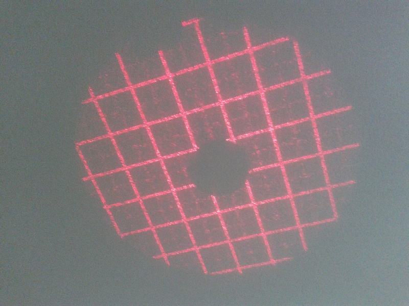

ioannisb Δημοσιεύτηκε Μάιος 25, 2012 Δημοσιεύτηκε Μάιος 25, 2012 Καλημέρα παιδιά. Μόλις μου ήρθε το laser του Glatter!!! Σε συνδυασμό με το Tublug , το απόλυτο εργαλείο ευθυγράμμισης του πρωτεύοντος !!! Το συνιστώ σε όλους!!! Κάνω δοκιμές για την ευθυγράμμιση του δευτερεύοντος κάτω από τον εστιαστή (offset) με το ολογραφικό πλέγμα (Holographic Grid Attachment) και θα σας ενημερώσω για τα αποτελέσματα. The goal of planetary imaging is not to acquire beautiful images, but to capture useful scientific data !https://www.e-astronomer.com - Ιωάννης Α. Μπούχρας
astrovox Δημοσιεύτηκε Μάιος 25, 2012 Δημοσιεύτηκε Μάιος 25, 2012 Το ολογραφικό είναι το μόνο αξεσουάρ του Glatter που δεν πήρα ακόμα. Περιμένουμε εντυπώσεις. «I have loved the stars too fondly to be fearful of the night». Sarah Williams, The Old Astronomer
